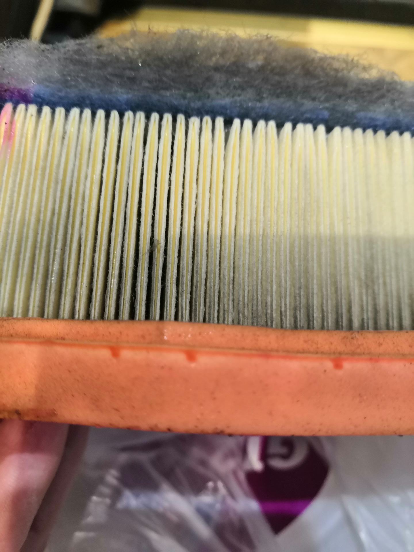

На днях разговаривал со знакомым из ОД. Появилось несколько машин на Н4М, у которых было масло в корпусе воздушного фильтра. Приезжали они на ТО1. Воздушный фильтр забивается, грубеет и воздух мотор начинает тянуть из картера. У нас к ОД пару таких машин уже приходило. Рекомендуют менять воздушный фильтр на 4000км пробега. У меня поменяно всё на 7000.
Осторожно! Владельцем вариаторных вест, внимание, косяк!
Пробег: 8 137 км
Lada Vesta SW Cross 2020, двигатель бензиновый 1.6 л, 113 л. с., передний привод, вариатор — наблюдение

Ну я считаю, что воздушный фильтр нужно менять примерно раз в 10т.км. Mann/mahle/filtron/big…
6-7. Вместе с маслом меняю.

Вот 2 раза менял фильтр за 19 тыс. км и ни разу не видел такой проблемы!)))
Я только советую проверять. Были случаи.
Автор, про пропитку оригинальных фильтров от Ниссана — не слышали, ни разу?
Нет. И не собираюсь это делать.
Не нужно делать, она идёт уже с завода ;)

Внесу свои 5 копеек. Езжу на Ниссан с аналогичным двигателем. Новый воздушный фильтр идёт пропитанный маслом для лучшего улавливания частиц пыли. Может от туда звон?! Меняю воздушный каждую замену масла
3 раза обслуживал воздушный фильтр, ни разу не было замечено.
Чето дичь какая то. Я на15 фильтр вынимал, все там в норме. Корпус пропылесосил, фильтр обстучал и поставил назад. 30 тык отходит запросто.
Повезло. Регламент регламентом, но я по чаще меняю.

Если бы фильтр просто задубел, пропала бы тяга, в этих случаях же скорее всего проблема с движком
Видимо про регламент замены в 30 тыс вы не знаете)) и как бы уже есть несколько машин тут у которых побеги больше 10 тыс
В мануале написано, если тс используется в запыленных районах и по грунтовкам, регламент замены сократить до 15 тык
Даже 15 тыс больше чем 4 тыс км
Ну это же дилер, там надо проблему устранять, а не фильтр менять
Если погнало уж слишком сильно масло во впуск то это уже проблемы с двигателем. На вариаторной вроде такой же фильтр стоит и не чего не происходит же на обычных машинах.
Обычно когда гонит масло во впуск, это каюк кольцам, либо вентиляция картера нарушена, но как правило проблема с шпг. У меня так было на 11-ой, там масло кидало знатно в дмрв, прям плавало все.
Ну я примерно об этом говорю человеку
Что за бред? Воздух из картера? Прям масляную пробку во внутрь засасывает или сальники?
У меня на вольве даже специальный фильтр в воздушном стоит. Называется "фильтр картерных газов".тоже масленный иногда.
a.d-cd.net/871d79cs-960.jpg
Вообще-то там стоит обратный клапан и через фильтр засосать воздух не может.

Дубеет фильтр. И начанает тянуть картерный газы.
Причина почему он дубеет?! Смените поставщика если это фильтр
Фильтр, скорее всего не дубеет а забивается маслом из-за чего перестает через себя пропускать нужное количество воздуха.
Причина в чем что масло туда идёт это неисправность… С начало искать причину надо а потом внимание.
Эээ, так тут не просто фильтр надо менять, а устранять причину гона масла во впуск.
Врядли. Единичные случаи. Если пойдёт массово, то тогда будет отзывная.
Я не про массовость, а про счастливчиков. Я так понял, им меняют фильтр, и езжайте дальше?😀
И впуск моют видимо. Короче фильтра до ТО не дохаживают.
Ну мой до то1 доходил.
