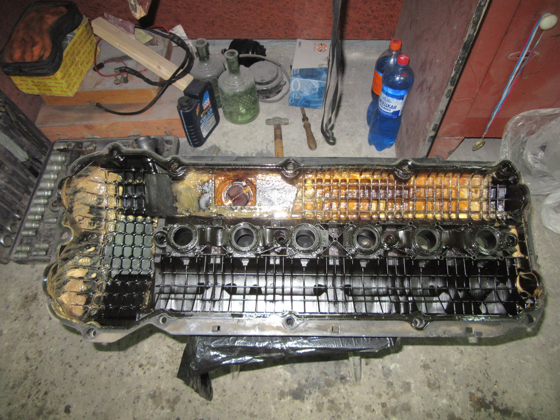

Выйдя морозным субботним утром из дома, я обнаружил спущенное полностью колесо, запустил двигатель, подключил компрессор и когда колесо было уже почти накачано, двигатель вдруг заработал с перебоями и заглох. Запустил, но работал он все равно с перебоями, как будто половина цилиндров не работает, и вдруг очень сильно задымило из выхлопных труб, из-под машины и даже в салон пошел едкий белый дым. Дыма было не реально много, я такого никогда не видел. Мимо шли две девушки, они с испугу перебежали на другую сторону улицы и стали снимать на телефон, подумали, что пожар, наверное. Заглушил, отволок в гараж, выкрутил свечи, все черные, когда антифриз идет обычно одна или насколько свечей чистые. Подумал может масло, снял с щупа трубку КВКГ, одел другой шланг и дунул в щуп, забито. Запустил двигатель со снятым шлангом, но ничего не изменилось. Решил скинуть голову.
Конечно зимой затевать ремонт не очень удобно, вообще ненавижу зиму, не люблю морозить яйца и приходится работать укутанным в ватники и телогрейку, отрывая от рук примерзшие ключи, потому что в перчатках тоже не люблю, как говорится ощущения не те. Но выхода нет, поэтому рассовав яйца по карманам приступил к работе. На улице -10, гараж у меня довольно большой, и чтобы протопить его надо полдня, и то удалось натопить только до +10, но работать можно. Работаю я всегда один, помогать некому, поэтому при снятии ГБЦ, по традиции, отломал успокоитель, голова очень тяжелая, да еще и с коллекторами вместе снимал, а успокоитель от нагрева стал очень хрупким. Я уже не первый раз его ломаю, да и не только я, не понятно почему нельзя было как-то его поставить, чтобы он менялся, не снимая передней крышки. Но ничего не поделаешь, пришлось снимать, заодно заменю и сальник коленвала. Многие работы я провожу дома, чтобы не топить гараж, такие как мойка или сборка ГБЦ.

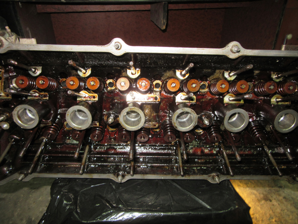

Ничего не обнаружил криминального, кроме того, что двигатель весь в конденсате и засран так, как будто масло не меняли никогда. Я не верю, что подняв температуру в м54 по сравнению с м50 инженерам удалось спасти планету от экологической катастрофы, так же как не верю и не поддерживаю прочие эко-заебы, типа внедрения катализаторов и пересаживания всех на электромобили. Я не видел ни разу настолько засранный м50. Поэтому решил пойти по проверенной схеме, купил новый термостат Mahle/Knecht ТМ1397 и подложил в него шарик 4мм. Заодно убрал катализаторы, уже купил равно-длинные коллектора от Лавра (копия суперспринта, у меня такие же на е34 стоят), ну и убрал пылесос.
Голову отвез на опрессовку, трещин не обнаружили, потом на ультразвуковую мойку, замену направляек на выпуске и прирезку седел. Клапана отмыл, выпускные прошлифовали мне в конторе, голову отфрезеровали. Еще ваносы переберу, летом ремкомплект купил, но руки не доходили.

Что произошло я так и не понял, видимо что то где то перемерзло, под клапанной крышкой было очень много льда.

Такая же фигня. Только клапана в хлам были. Подмяты кромки, текли. И разбираю без гаража вовсе.
А выпускные клапана дома нереально отмыть, да?
Отмыл дома также как и впускные. Соляной кислоте без разницы какие клапана. Но их пришлось отдать на шлифовку рабочей фаски еще.
А зачем их шлифовать? Ну вот отмыли от нагара и все вроде, должны встать на свои места, нет? Я кстати на 3 часа в солянку коллектор сунул. Нагар то ушел, но солянка после этого все больше начинала кипеть. Как думаете, жрет она чугун, аллюминий?
Рабочая фаска была в небольших кратерах, так почти всегда бывает на выпускных клапанах, поэтому их протачивают на специальном станке. Для отмывания нагара и прочего говна с алюминия, пластика и остальных деталей я использую профоам 1000.

В клапанной крышке сапун промыл?
Насколько возможно промыл, я так понял разобрать же ее нельзя.
Я мыл водой под давлением, керхером. Сначала вообще вода не шла, химией отмачивал, потом нормально вода потекла. Я так понимаю там тоже забивается не меньше чем в трубке щупа.
Я химию внутрь заливал и промывал.

Там в основном эмульсия, квкг не работал совсем, поэтому и засрался двигун. Двигатель всосал все, что скопилось в квкг вот и задымил затроил. Термостат тут не первую роль сыграл. Сам то же решил избавиться от этого вредителя и заказал маслоуловитель. Но подход в вашем случае чувствуется капитальный, в любой не понятной ситуации снимай ГБЦ)))

Тоже ездил несколько лет, потом решил в качестве профилактики поменять мембрану квкг. Дело было осенью, в первые же заморозки перемёрз квкг 🤦♂️ И потом ещё раз 🤦♂️ Надо эту деталь, только на оригу менять. Ну Вы конечно основательно решили к делу подойти, голову скинуть…
Вот и я ее летом поменял. Надо не на оригу менять, надо как то от него избавиться. Голову это я с испугу скинул, но ничего, зато поменял все, что было изношено и все отмыл. Хуже точно не будет.
Хорошо когда руки из правильного места 😉
мыть такие вещи в ванне — сильно)). Квкг надо было проверить, щуп 100% был забит, а если как говорит Алко, шланг был наружу). То летом может и прокатит так кататься, а зимой нет, ну как итог получилось у тебя.
А где их еще мыть? Щуп был забит льдом, я же написал, что не продувался. Две зимы я ездил с порванным пополам этим шлангом и все было нормально, вот поставил новый и результат. Но я снял его и дым не пропал.
на мойке мыть…а не про лед в щупе говорю, а про канал, который забит отложениями
Канал летом чистил, как только лед растаял все стало продуваться. Но я эту трубку выбью, не нужна она там.
