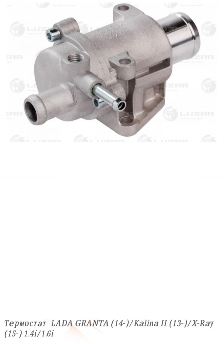

в моем предыдущем бортжурнале написал как я заменил термостат…
фирма лузар как грантоводы хвалят… шлак полный…
накипело, куплю термостат от рено логана (оригинал)на 88, сниму вставку и поменяю без корпуса
греется до 85,6 четко и сбрасывает до 78,8 четко… никаких 92 нет и в помине. хоть греется быстрее родного, но как в прошлом иномарке в морозе -15 до 90°с набирал 10минут не пахнет. именно до 90 не набирал…

Vernet для логана хорошо себя показал. Систему "гранты" лучше не сделать, перепад будет всегда. Термостат мощностного характера, то есть мониторит температуру мотора. Печка не омывает термостат, а тепла отбирает очень много. Вот и вилка такая, в 10-15 градусов. Термос открылся, холодная жижа пошла в мотор, пока она дойдёт до термостат вновь, охладиться успеет вся жидкость. Плюсом печка тепло отбирает, температура ещё ниже падает. Тут только на печку брать из блока, а обратку печки перед термостатом.
у меня на хрее "грантовская" система? на 85 открывается, считаю что это не правильно. заказал моторад на 92, как получу вставку поменяю на оригинальном корпусе, дальше видно будет.
Грантовская система, печка малый круг. На гранту стали ставить её, затем и на другие авто, термостат на фото от приоры 2. У гранты нет тонкой трубки. Иномарки давно такую систему используют, лет 30-40.
на хрее только есть штуцер пароотводящий, на весте нету такова. различаются… купил корпус лузар, такой же как и оригинальный. как поменяю вставку на оригинальном и поменяю обратно. говорят на корпусе от лузара подходят только лузаровские вставки.

А есть какая статья со всеми номерами вариантов вставок?
их полно, один из примеров www.drive2.ru/l/550066976752414742/
Как я понял от лачетти донор термостат. ))
зато встаёт как родной) и головной боли меньше, если верить нескольких бортжурналов
Ну ежели Bolt-on тогда вообще без вариантов. Думаю такую тюнячку я сделаю на досуге.))

Честно, не пойму, куда больше температура если штатный термостат работает исправно как ему и предписано.
На той неделе с опендиагом при -8 поехал до работы, стало интересно какая-же температура тачки при поездке на работу с моим не долгим прогревом.
78-83 градуса колебалась, печка на максимум лобамш/ноги, 2я скорость, пока ехал до работы 20 мин + 2-3 (минуты стоял прогревал и чуть лёд лёгкий растаял на лобаше), в машине, примерно после 4км пути, уже тепло и комфортно ехать, а подъезжая к работе, прям ташкент, а я грею ка жерло вулкана салон, что в личном авто, что в автобусе рабочем))).
По личным ощущениям, в гольфе после замены радиатора печки и проклейки заслонок, эффект был такой-же офигенный. Да чё старый гольф, в рабочем фокусе 2 так-же почти печка грела, хоть я и всего полгода поездил на нём постоянно, но зато начинал зимой)))
Может лучше "фен"(тэн печки) встроить, если так нужно тепло, да и есть норм решения штатные и куча на драйве записей.
Неа, 84 и 92 градуса ощутимая разница в мороз. Если на 84 тепло, то на 92 жара.
Имел дело на Самаре, когда термостат с завода на 91градус настрон.
Щас глянул какой всё таки термостат на гольфа ставил, Wahler 87С ставил (426487D).
Вахлер ставил на Гранту, пару градусов за год начинает пропускать.
Но тем не менее это одни из самых лучших термостатов, если пмять не изменяет, даже оригинал VAG идёт. А термостат погрешность так или иначе имеет, там архаичная конструкция открытия, а будь сервопривод какой с датчиком, то да.
Короч лузару отказать? Ждем дальнейших испытаний
к сожалению, да. не стоит того, хотя поставщик дистрибьютор. у меня в плане термостат оригинал Рено (которые на Логан идут). где то на выходных поменяю вставку.
