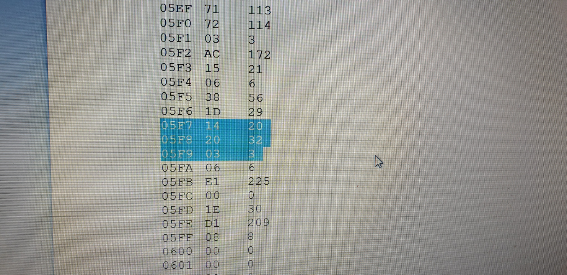

3. Идём за компом с WTTшкой, читаем…три ошибки 84я по низкому напряжения, 22я неправильное контрольное сопротивление и 07я блокировка отопителя. Всё трём, запускаем — 22я (насос не запускает), опять трём — результат тот же раз 5-7…читаем интернет и понимаем что дамп программы дощелкал до 800 часов. 😖
4. Спасибо Огромное cryofsoul
Качаем по Его ссылке "инженерку" WTT 2.16. Дальше строго пошаговые действия! ☝ www.drive2.ru/l/524014323610158090/ Везде вместо ОК (справа внизу) жмём Без Контрольной Суммы (слева внизу). Скачиваем, сохраняем, открываем в WordPad, запоминаем, открываем массив и меняем три значения, заливаем обратно. Время Öбнулилось 🇷🇺 и видавший виды Котелок по счётчику как "только с завода" 😉

А вот по поводу часов работы я напрягся, запись в закладки, буду вспоминать как работать с прогой :)

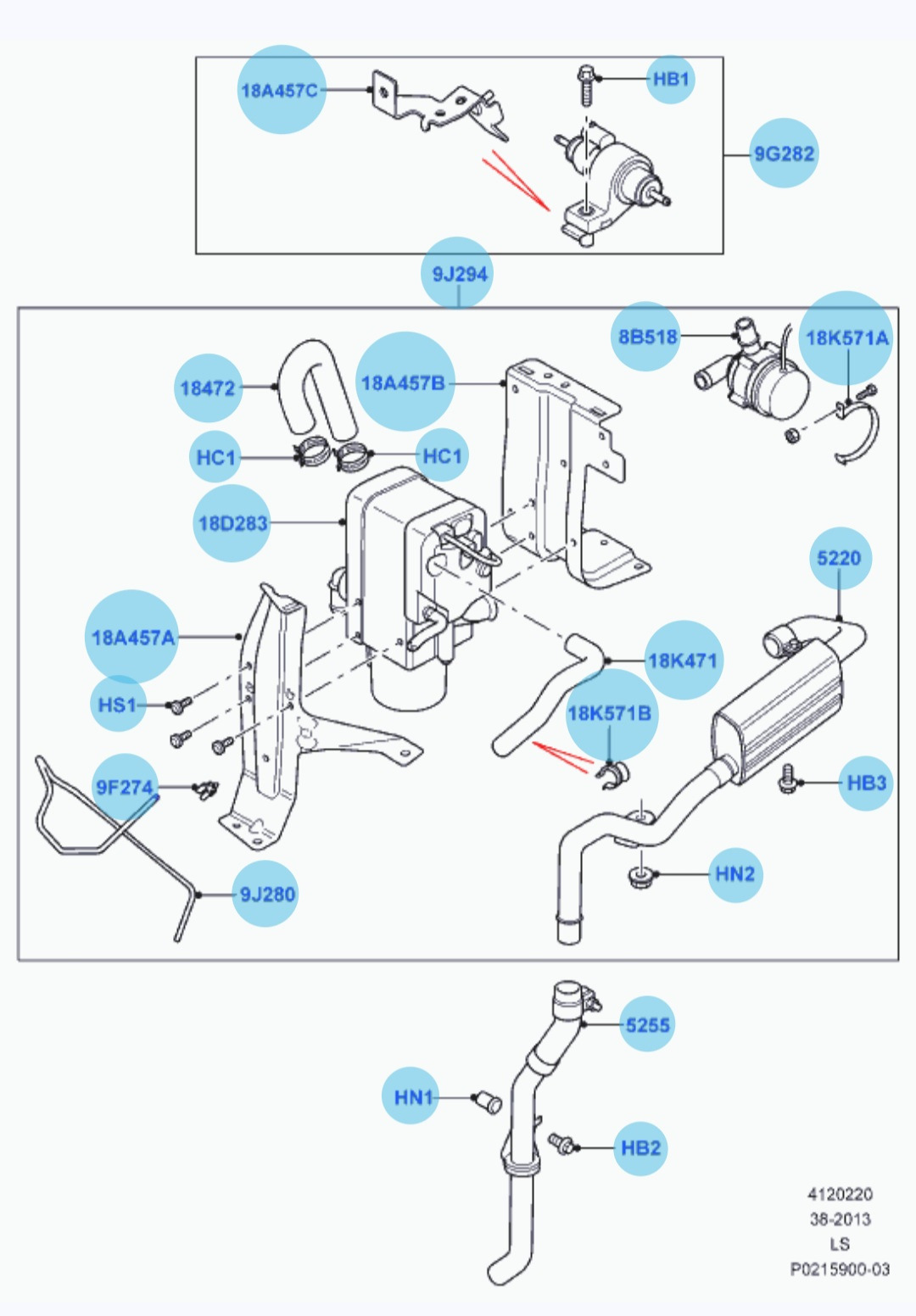

Ориг.jez500050 2руб, не страшно (fig.5255). Сильфон у меня не прогорел (см.фото), я его порвал механически в середине лета.
А расположение его такого (см.схему) что он начинается "за вторым железом", т.е. уже выйдя из будки (кузова), за локером.
Вы, милостивый государь, рискну полагать в вашем случае говорите о сильфоне самом первом в выхлопном тракте (fig.5220), о том, который одевается прямо на выпускной фланец Котла и разворачивает выхлопной поток на 180° перед глушителем. Там конечно цена всборе нового уже "кусается", согласен.
Нет я тебе про тот что за локером!)заметил что дымит ни с низу а с под капота!)когда сняли локер то стало понятно что гофра порвана

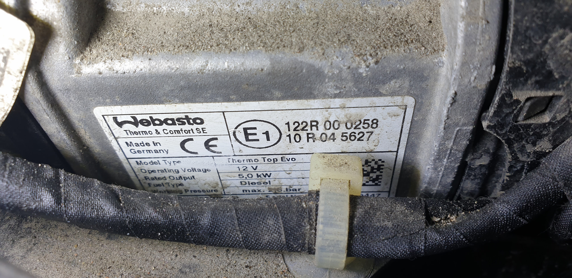

Да, кстати на Д5 уже стоит Thermo Top Evo (с испарительной свечой), могу заказать с аказией Её. Интересно, если я дамп с Д5 солью, его на "мозги" Thermo Top V Д4 залить можно?
А на Д4 вево разве не было?

На прошлой неделе предпринял вторую попытку внедрения vevo с прошивкой.
Пока все работает без сбоев, сегодня -32 и все гуд, поддымливает только на постоянной основе, но без вони. Понаблюдаю еще с недельку или две, позже напишу пост.
По поводу дыма, надо будет поиграться с настройками CO, с прошивкой загрузился параметр A8. Вы у себя какое значение установили? Дым без запаха как мне кажется говорит о слишком бедной смеси.
