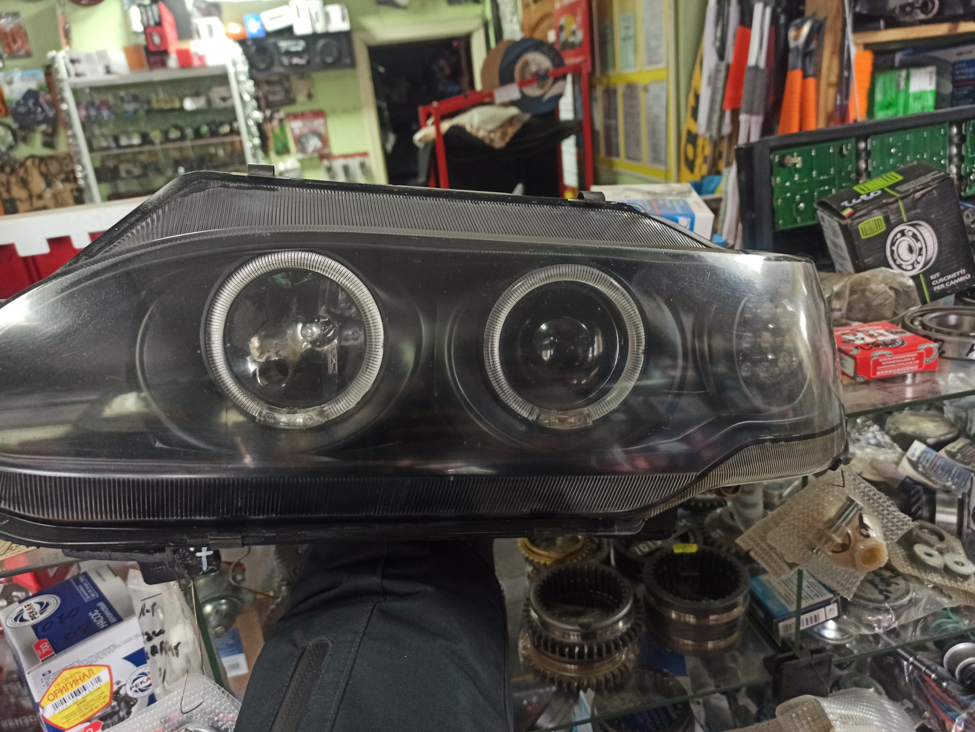

Решился, под шумок, пока друг красит маски на фольце, покрасить и на своей. Разбирать фары, нуууу не прям легко, но и не так сложно. Процесс долгий, феном не отклеить если фара оригинал. Фен помогает только нагреть пластик чтобы не треснул корпус когда будете отрывать. Мы прогревали фару, потом плоской отверткой отгибали пластик и отсоединяли стекло от корпуса. Самое нудное это отдирать старый герметик. он деревянный просто. .
Перетерли хром кольца, тер скотч-брайтом. Вообще хром с этих мест стирается пальцем. Ни в коем случае не трогайте пальцами отражатели, вообще не трите их лучше ничем.
Стекла обратно вклеил на стекольный герметик.
И походу дела, валялись у меня реснички, они мне не нравились по форме и Я их давненько снял.
Вот такие были:
Решил их переделать. Вымерили, отрезали лишнее и получили такую форму.
Примерял еще до покраски.

Чем красил?
Краска мобихел и матовый лак

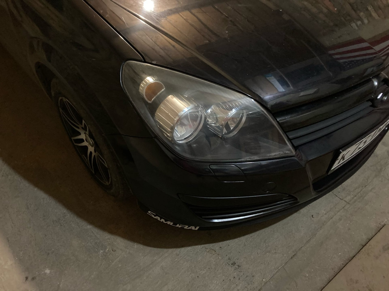

Вот я востанавливал фары.осталось стекло полирнуть.хотя владелец говорит не надо)тут вообще беда была.внутри грязи с песком, пару пчел)) проводка вся сгнила, в общем проще было выбросить)
Ну выглядит достойно👍
Фары какой фирмы ?
hella
Как тебе удалось их располовинить…
феном прогревал шов и плоской отверткой подковыривал стекло, оно потихоньку отклеивается, начал с верхней части
А кто то ведь говорит их Х*У расклеишь…
Ну без физических вмешательств, одним феном, действительно не расклеишь. Пластик плавится начинает герметик нет
