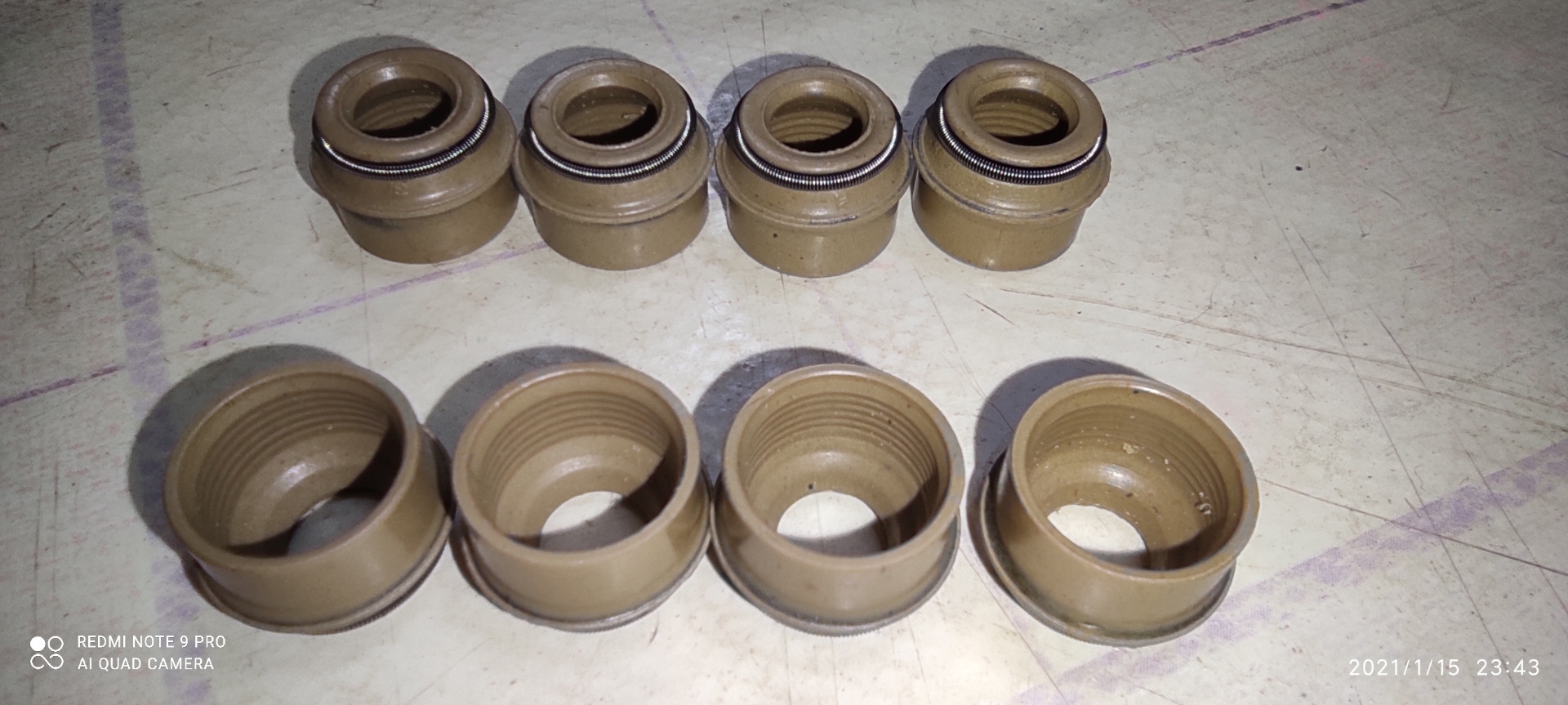

Собственно отдал ГБЦ на фрезеровку
И стал искать сальники клапанов
Поехал в фирменный магазин Лада Деталь (бывший магазин Три Кита, они же База Ваза, это одна сеть магазинов)

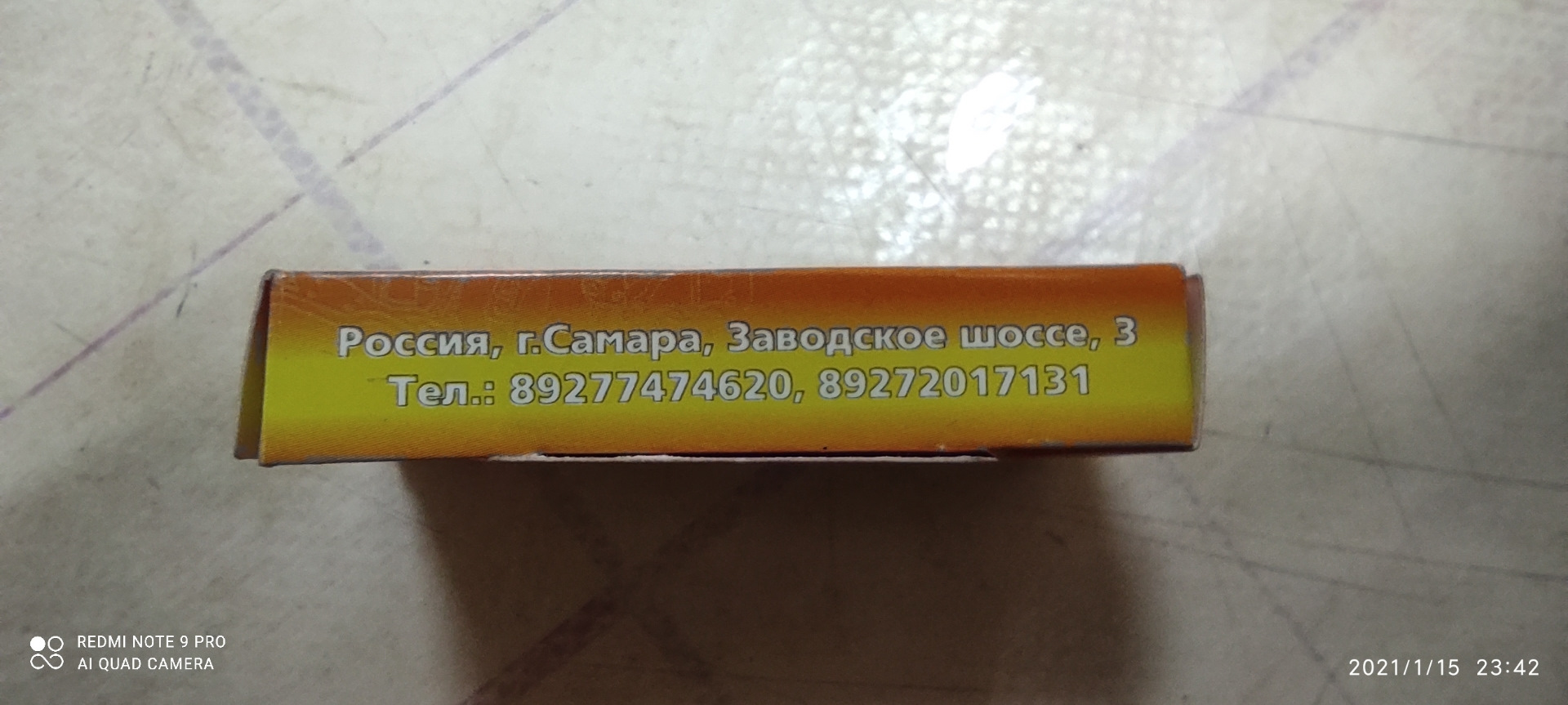

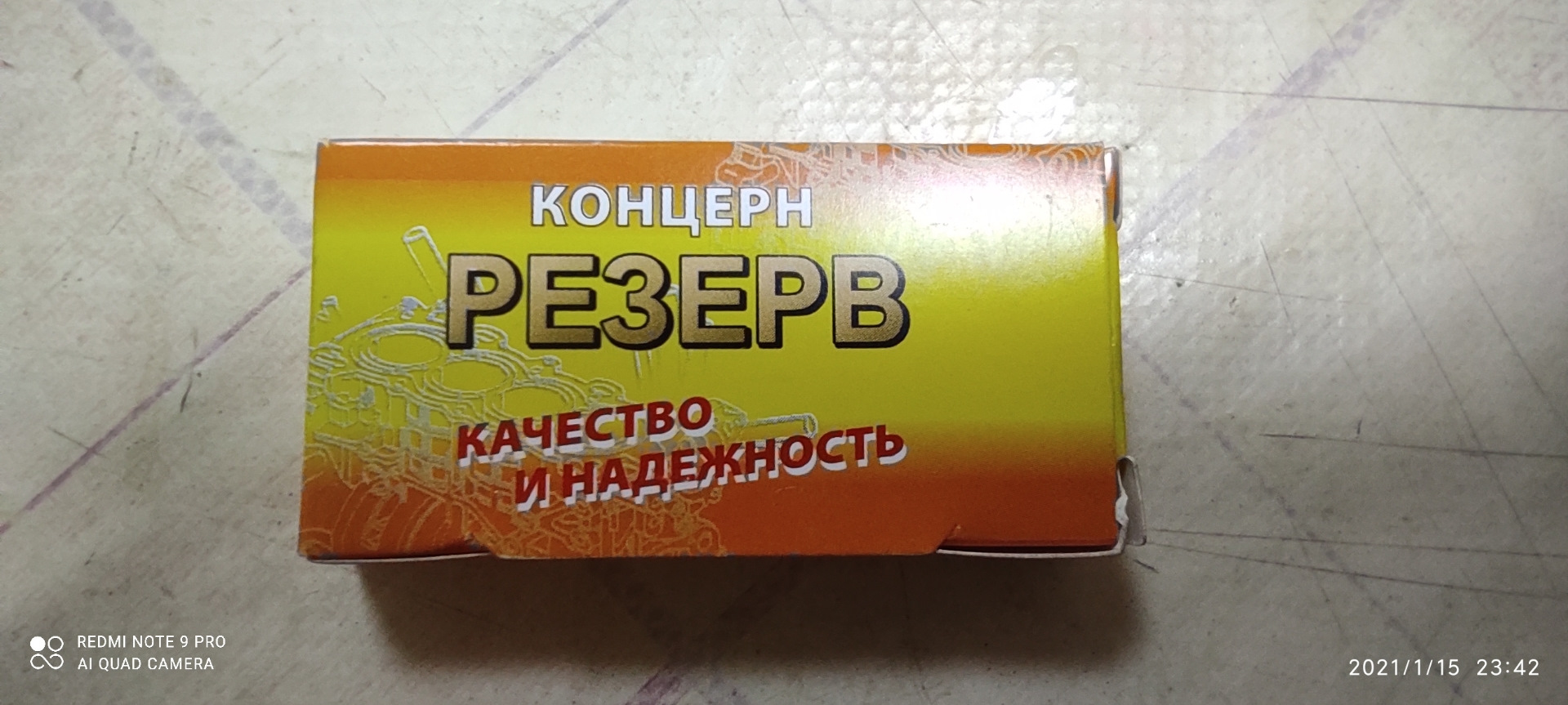

Купил сальники клапанов РЕЗЕРВ за 120р
Потом посмотрел видео как отличить оригинал от подделки и закрались у меня очень большие сомнения по поводу их оригинальности!
Какие сальники клапанов бы посоветовали вы?!
Хотел импортные брать типа Victor Reinz, Gětze, Elring и прочие но знакомые говорят нынче их делают не из фторкаучука как раньше, а из дешовой нитрильной резины, и ходят они очень мало.И посоветовали резерв
Запчасти на фото: 2108100702603

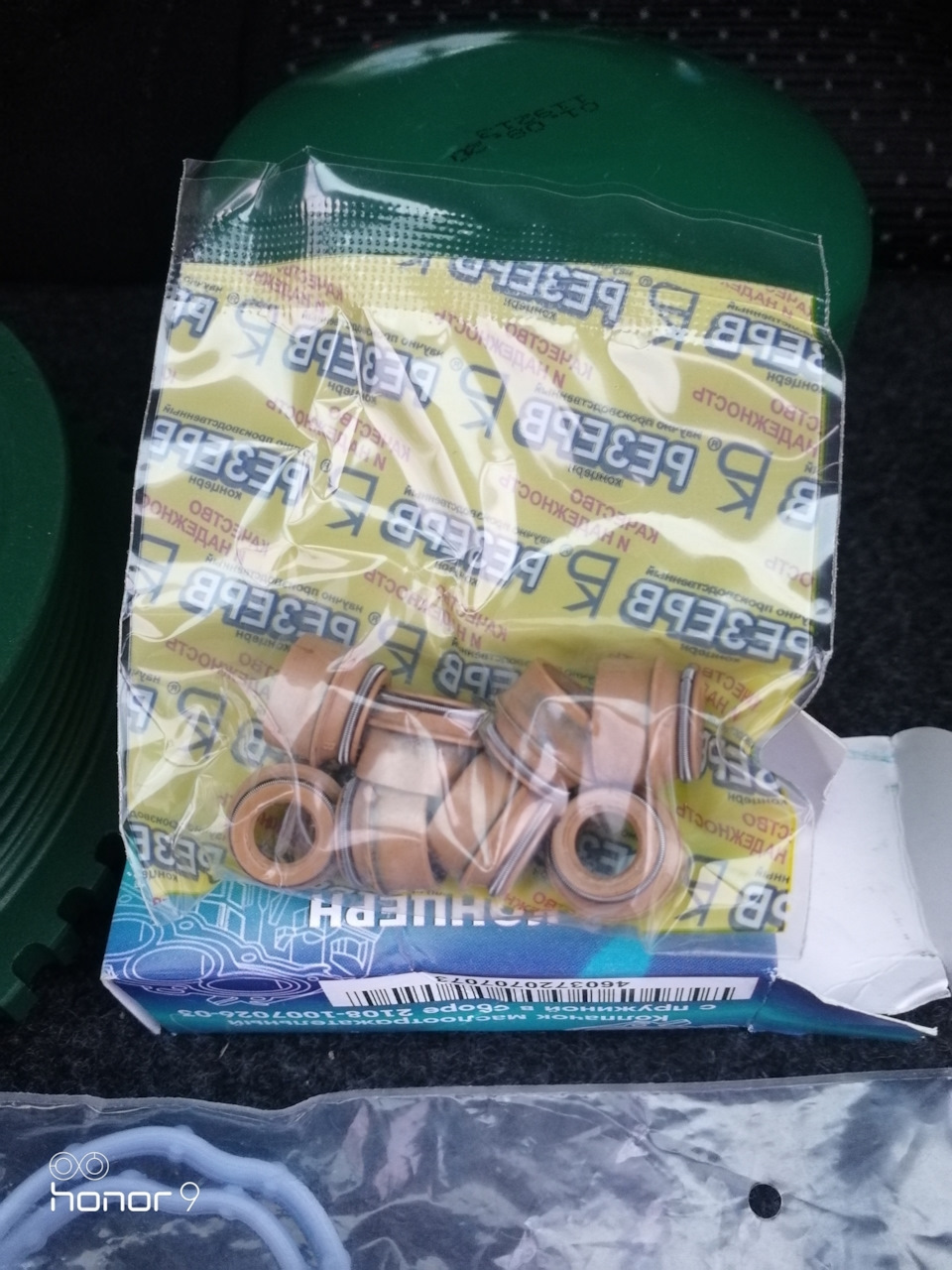

Я мотор угондошил) щас собрал другой, ещё не настраивал даже. На новый поставил колпачки "Резерв", но упаковка там и с пакетиком и с голограммой
Прозрачная упаковка?Голубоватый оттенок полиэтилена?Не Вэлконт изготовитель?
Надо почитать твой БЖ видимо пропустил много чего.
Пакетик прозрачный, это точно помню. Коробочка цветная

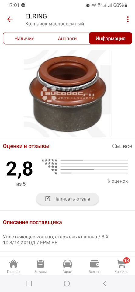

диаметр клапана известен? 8мм — находим такой же сальник
После начала СВО лотерея стал Elring

Вот фартонуло то тебе.
Показал твою запись нашему мотористу, он подтвердил что это не оригинал.
Он брал крайний раз толи 150 толи 170 руб. и синяя упаковка с голограммой и надписями внутри, брал в этой же сети.
И цвет у них более темней и надписи четкие читаемые.

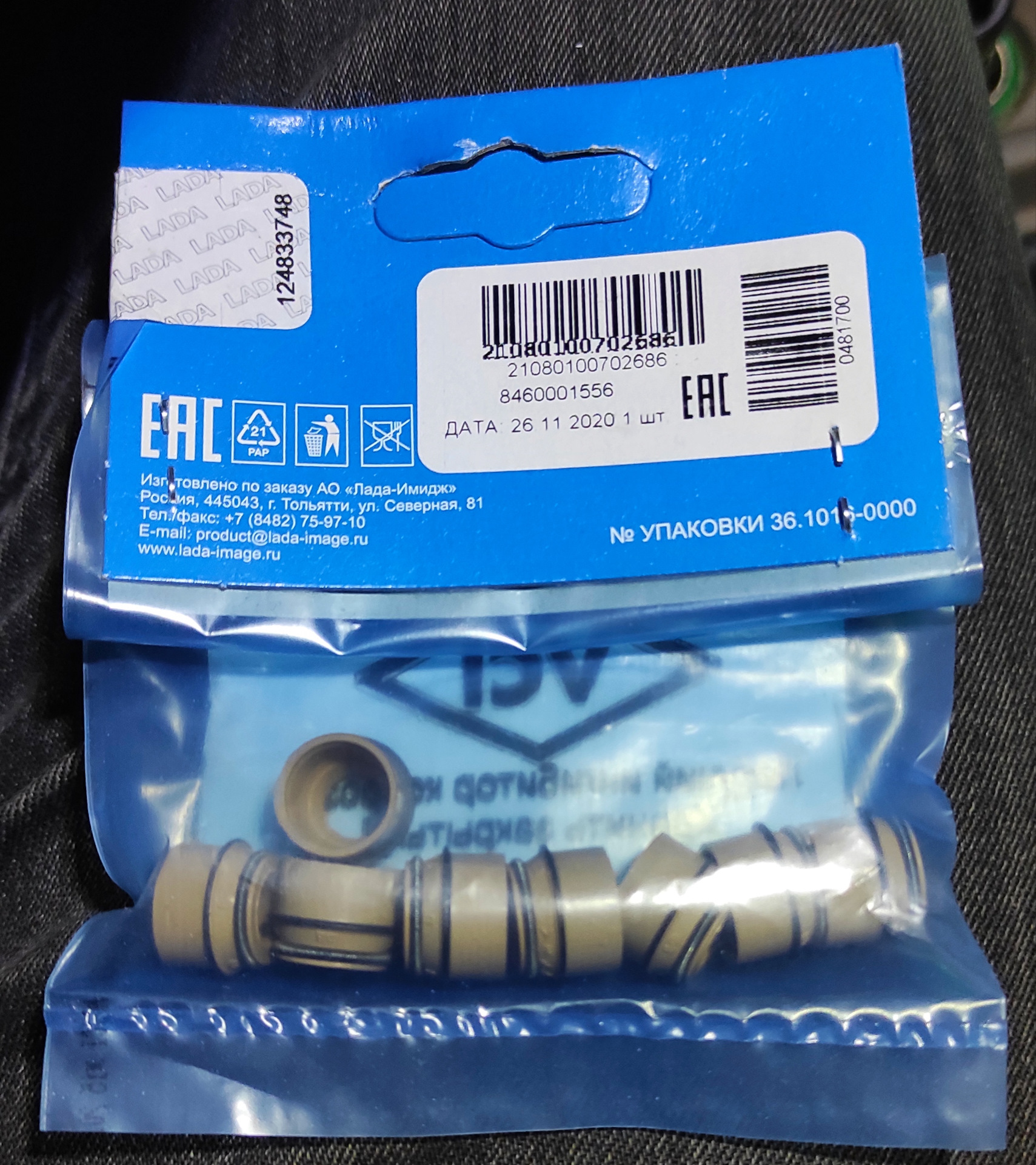

я ставил лада деталь
Спасибо за фото бро — у меня 100% подделка!
Завтра поеду верну им это дерьмо, а заодно разнесу этот магазин и позвоню в руководство сети Лада Деталь в другой город, чтобы их отымели по полной программе за то что в их сети леваком торгуют!
И в дубль гис кола им поставлю, и напишу что леваком торгуют чтобы другие знали.
У тебя даже цвет другой, более темный, такой же как у сальника распредвала БРТ.То есть это 100% фторкаучук, а не нитрильная резина.
Ну и форма немного другая самого сальника!
Так, а почему они должны быть одного цвета? У тебя "Резерв", у FunnyRabbit "Лада Деталь".
Оригинальный резерв как раз такого цвета как Лада Деталь, и в коробке Лада Деталь как раз таки лежит Резерв оригинальный.
Товарищ работает в магазине автозапчастей в другом городе, подсказал мне эту информацию.
Я хотел купить в упаковке Лада Деталь, но не было в наличии (видать разбирают)
Не думал что леваком торгуют в магазине который лишь месяц назад получил франшизу на право называться магазином Лада Деталь.

В лада деталевских упаковках ранее шли колпачки производства «Вэлконт»
www.drive2.ru/l/501497699862840127/
Нормальные?)
Считаются что именно такие ставят на заводе) Но тут надо понимать что все что забраковано на конвейер идет в запчасти))

В Лада-деталь, как знаю, пакуют сейчас Вэлконт г.Киров
Недавно ценник увидел в 850р и окуел)
Брал Вэлконт на замену этому Резерву в своей упаковке по 200р кажется, тыс.15 уже и норм, масло перестало жрать.
вот именно такие "ходят"
только в этом оригинальном пакетике!
Именно такие и взял
