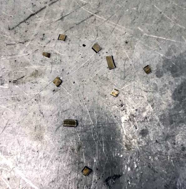

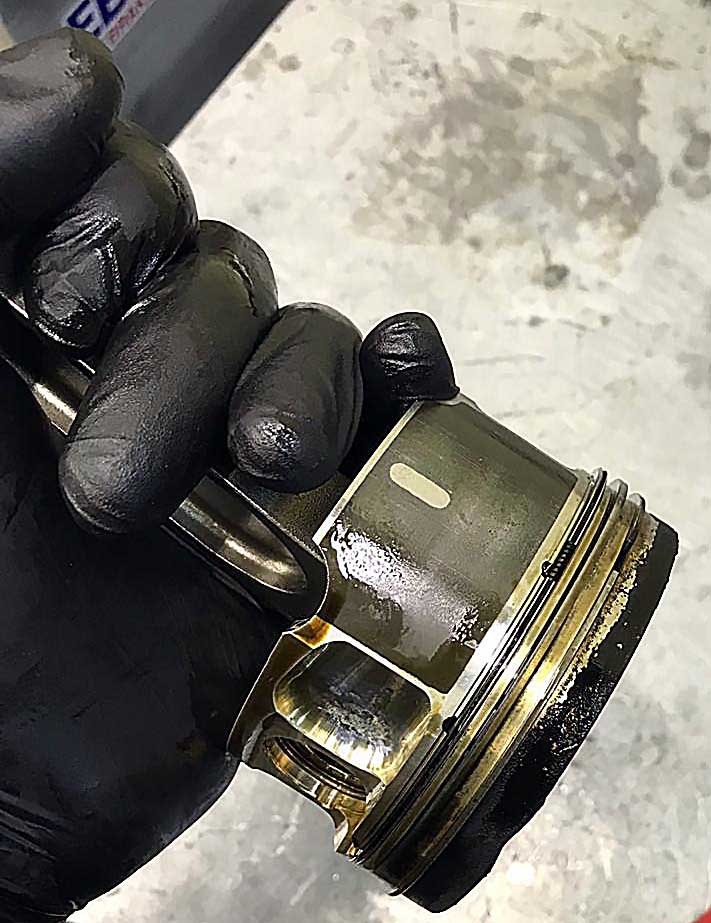

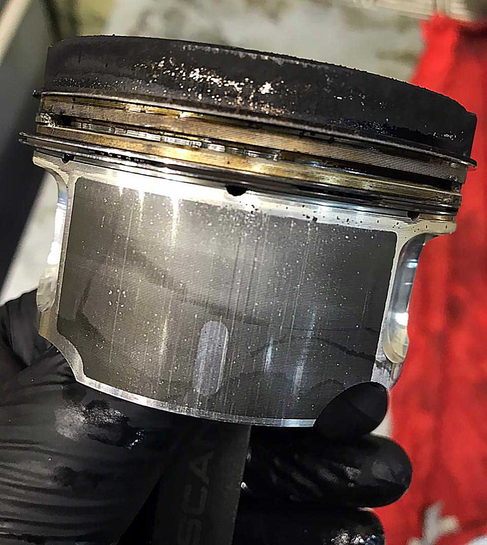

Наконец, в декабре двигатель разобрали, и что мы там обнаружили? 1,2 и 4й цилиндр и поршни были в идеале, как на 1-й картинке в записи, но вот поршень 3-го цилиндра выглядел так:
Куски кольца были плотно зажаты, их пришлось доставать плоскогубцами.

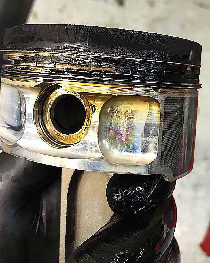

Почему я говорю, что это проблема поршней СТИ? В тот момент мне было известно еще о двух очень похожих ситуациях и еще о 3-х мне рассказал моторист. Итого 6ть ситуаций, случившихся очень близко по времени и по 2-м со сток мотором.
Еще до моей ситуации, с опаской видя, что происходит с поршнями СТИ на других машинах я обсудил это с Дмитрием Закиевым (собственно производитель поршней СТИ) и получил от него ответ: "Проблема у клиентов, которые решили, что если поршень кованный то перед ним можно ставить абсолютно любые задачи (перегревать, работать на любых углах)! В связи с этим, в настоящее время продавая поршни мы просим не поднимать избыточное давление более 1,3-1,5 атмосфер." Поэтому свои горемычные поршни я и обсуждать не стал, т.к. я этот самый клиент :)
Возможно тут проблема в сплаве поршней, очень вероятно, что в слишком малом тепловом зазоре (СТИ рекомендует, по сути, стоковый зазор — в 0.06мм, его мы и точили). Да и, собственно, справедливости ради, стоит сказать, что никогда Дмитрий и СТИ не утверждал, что его поршни для безграничного тюнинга. Но я (и не только я) подумал, что раз уж это ковка, причем хорошо сделанная (берешь в руки — радуешься качеству обработки), то она должна держать больше стока, ан нет, стоковые поршни могут быть и более живучи.
Есть только один тонкий момент — мои поршни 320.17 www.sti-motor.ru/info.php?id=775 сделаны СТИ под кованный шатун IE с "квадратной" головкой и 22мм пальцем, соответственно, зачем делать стоковый слабый поршень под усиленный кованный шатун?..
Соответственно, поршни СТИ мы сняли, расточили уже другой блок на честных 0.11мм теплового зазора и поставили… А что поставили и подробнее об очередном новом двигателе напишу в следующий раз.

причем тут поршни, если у вас после кривой пересборки все сломалось
более того поршни сломаны даже не по этой причине
А по какой причине поршни сломались?
Зазор в кольцах какой сделали?
1-0.4
2-0.5
3-0.4
А диаметр цилиндра какой был? Маловато на первое, скорее всего.
83.00 и судя по мурзилке из коробки с кольцами JE то прям середина допуска для высокофорсированного двигателя
По JE минималка высокофорсированного = 0.005*диаметр цилиндра. Это выходит 41.5 минимум! А данный вариант под 600 коней я бы в следующую группу поставил: 0.0055, это уже 0.454мм минимальный зазор! А weiseco рекомендует даже ещё чуть больше (на 0.0005 дюйма выше).
И ещё более важный вопрос, возможно который поставит точку в теме. Какой был зазор на втором компрессионном кольце?

Это перегрев поршня, высокое egt в данном цилиндре, косяк с топливом.
Перегрев поршня дерет юбки не? Или я что-то не так понимаю в работе мотора? Тут то юбки явно девочки…

PS
это всё как у именитых поршней, единственное на чем сэкономили
это графитовое покрытие MolyKote, вместо MolySkirt
какой зазор на кольцах ставили?
Я не вспомню, но явно строго по их рекомендациям. Кольца Male, зазор как на стоке, тоже маленький в итоге конечно.
сток зазор на сток мощности, если мотор для гонок то и зазор должен быть в кольце соответствующий а это больше 0.6мм, вообще на фотографии где вытащенные куски кольца внутри видны отметины от него и по ним очень похоже что второе компресиионое кольцо поставили вверх тормашками, внутренняя фаска должа вниз обращенна
А еще цековки на поршнях к выпуску 100%
Vkobzev
В канавке или в замке?
в замке, раньше кольца были толстыми и они не лопались при малом зазоре, а грызли все подряд а сейчас кольца тоньше стали, и при смыкании в замке их начинает изгибать в канавке и они лопаются, плюс возможно неправильная установки кольца вверх тормашками судя по следу в канавке поршня
Так тут проблема не с замком кольца, а его зажало в канавке
уверен, проблема в моторе
мне кажется в мотористе кто мотор собирал)

Столкнулся с аналогичной проблемой. Так делали экспертизу этих поршней. Это вообще не ковка, а литейный сплав АК12 🤦♂️
Серьезно?! Это очень многое объясняет если так. А давно делал?

Скорее таки зазор. Хотя странно, что проблема только в одном поршне. Логов по цилиндрам нету на предмет детонов? Не могла скажем форсунка одна халявить, или скажем с расточкой по одному цилиндру промазать?
Абсолютно такая же проблема на таких же поршнях еще у двух людей с драйва и нескольких не отсюда. Так что вряд ли.
Тоже только с одним цилиндром? Просто как бы если всегда один, то должна быть причина. Или размер самого поршня, или неравномерность ковки (или литья, как тут сказано). Или что-то не так при работе именно этого цилиндра.
Ибо когда косяк скажем по зазору — то следы прихвата будут на всех поршнях, imho. Если какой-то из них конструктивно не сильнее нагружен по температуре, конечно. :)
Там в паре других кольца уже тоже далеко не свободно двигались. Так что да. сначала просто более слабый приходит, а когда я проблему в одном обнаружил, я конечно уже ездил как пенсионер, чтобы не развалилось нафиг все.
