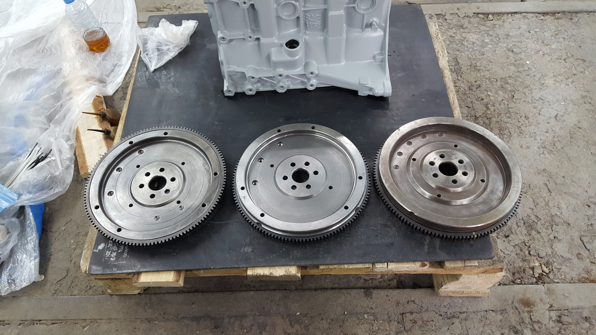

И так, в сборке низа двигателя дело дошло до установки маховика и сцепления.

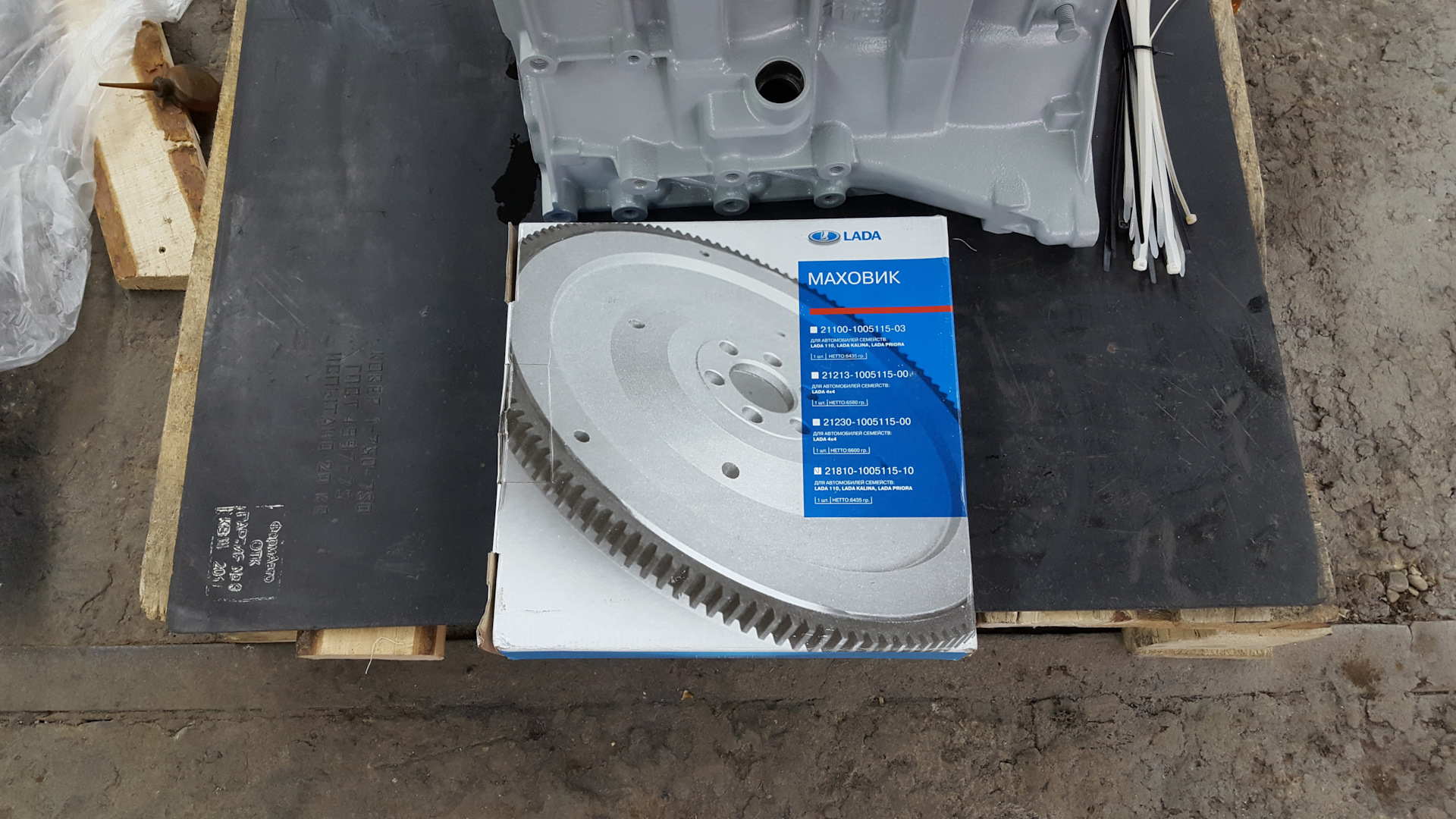

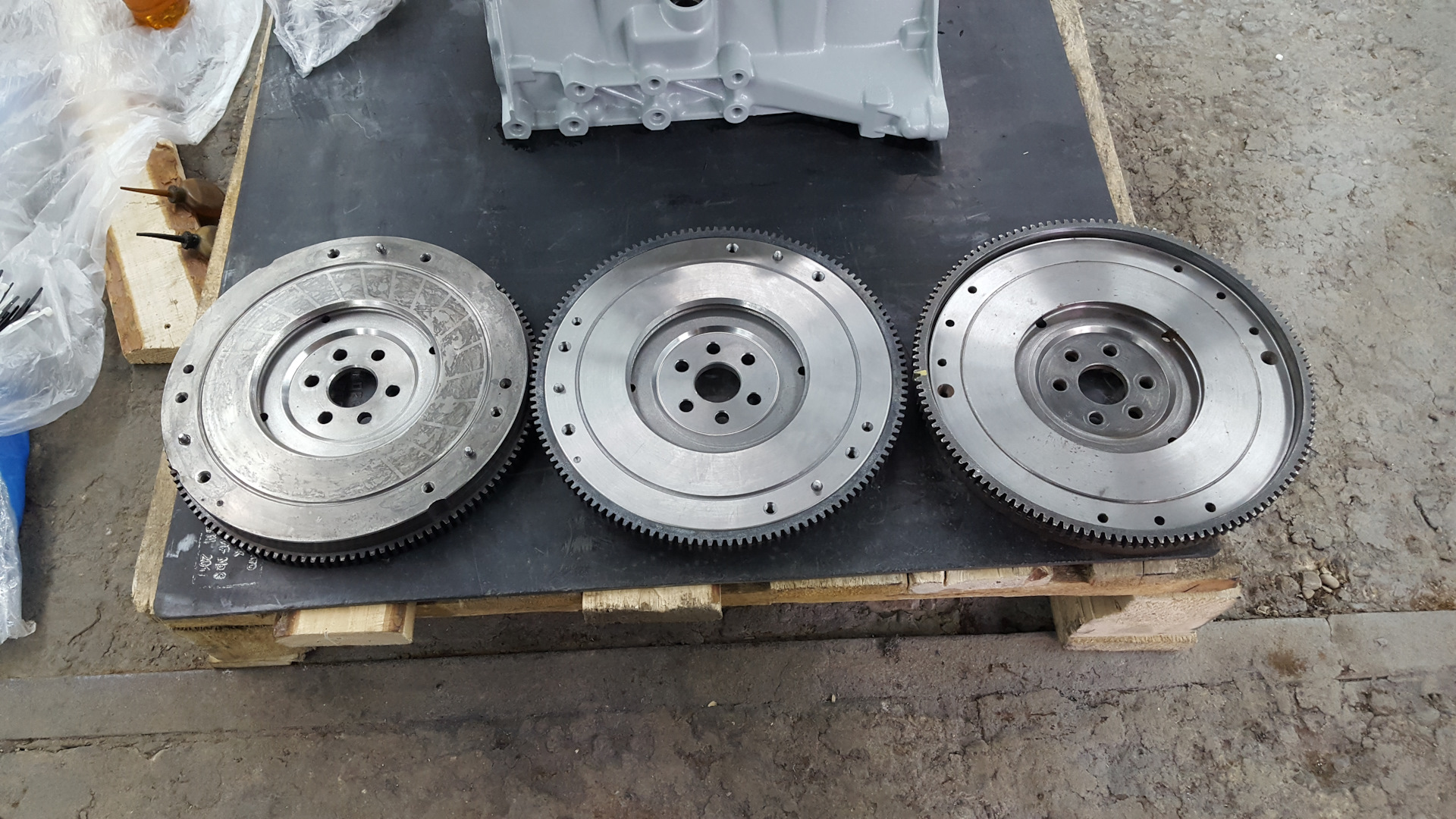

Маховик, который стоял на купленном двигателе, был под тросовую КПП, соответственно венец был с другой стороны маховика. Это открытие я сделал для себя, сравнивая родной маховик (2181-1005115) со старым маховиком (2110-1005115) с моей восьмёрки. Поскольку с данным маховиком я раньше не сталкивался, то позвонил знакомому мотористу, дабы он развеял мои сомнения. Собственно, он подтвердил мои предположения.
Делать было не чего, пришлось покупать новый маховик (2181-1005115-10).

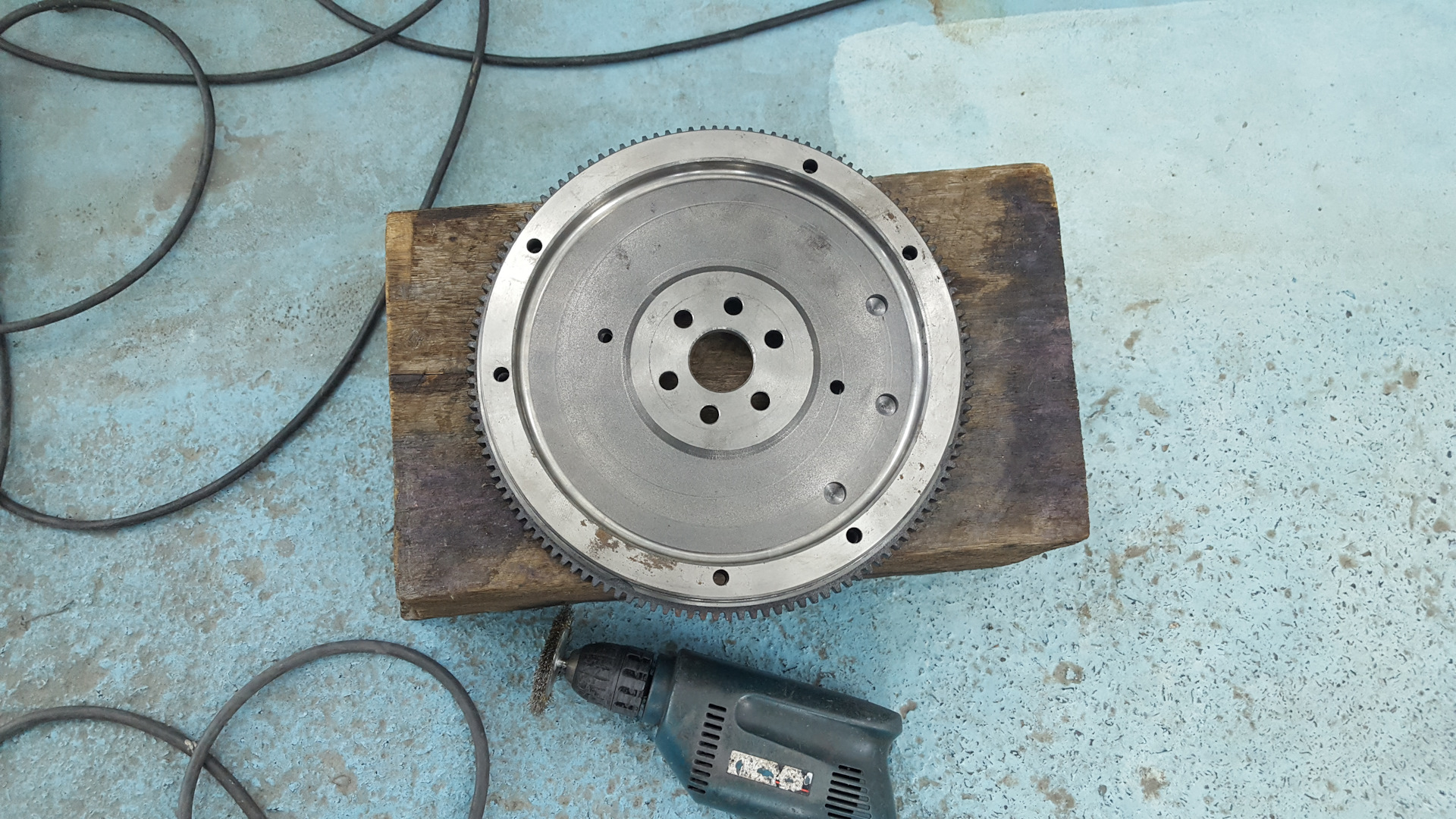

Я сравнил все три маховика. Новые (2181), немного отличались от маховика старого образца (2110).

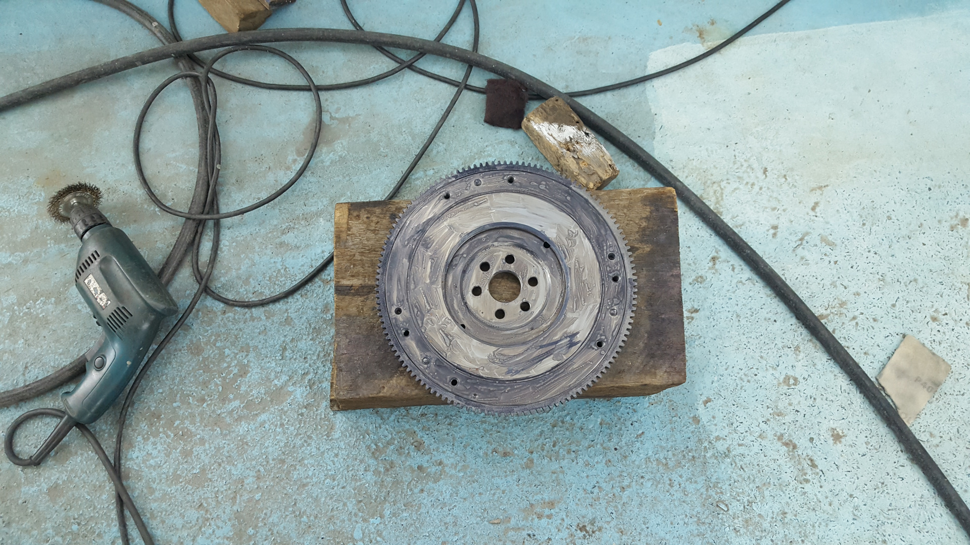

На новом маховике были небольшие очаги коррозии. Опыт борьбы с ржавчиной уже достаточный, поэтому решил убрать эти очаги.
Зачистил маховик металлической щёткой с помощью дрели.
После этого обработал его нейтральным преобразователем ржавчины "Ифхан-58ПР".
После того, как Ифхан отработал и высох, на поверхности металла он приобретает бархатистый синеватый цвет.
Далее зачистил маховик красным скотч-брайтом и обеспылил. От ржавчины не осталось и следа!
Маховик готов к установке.

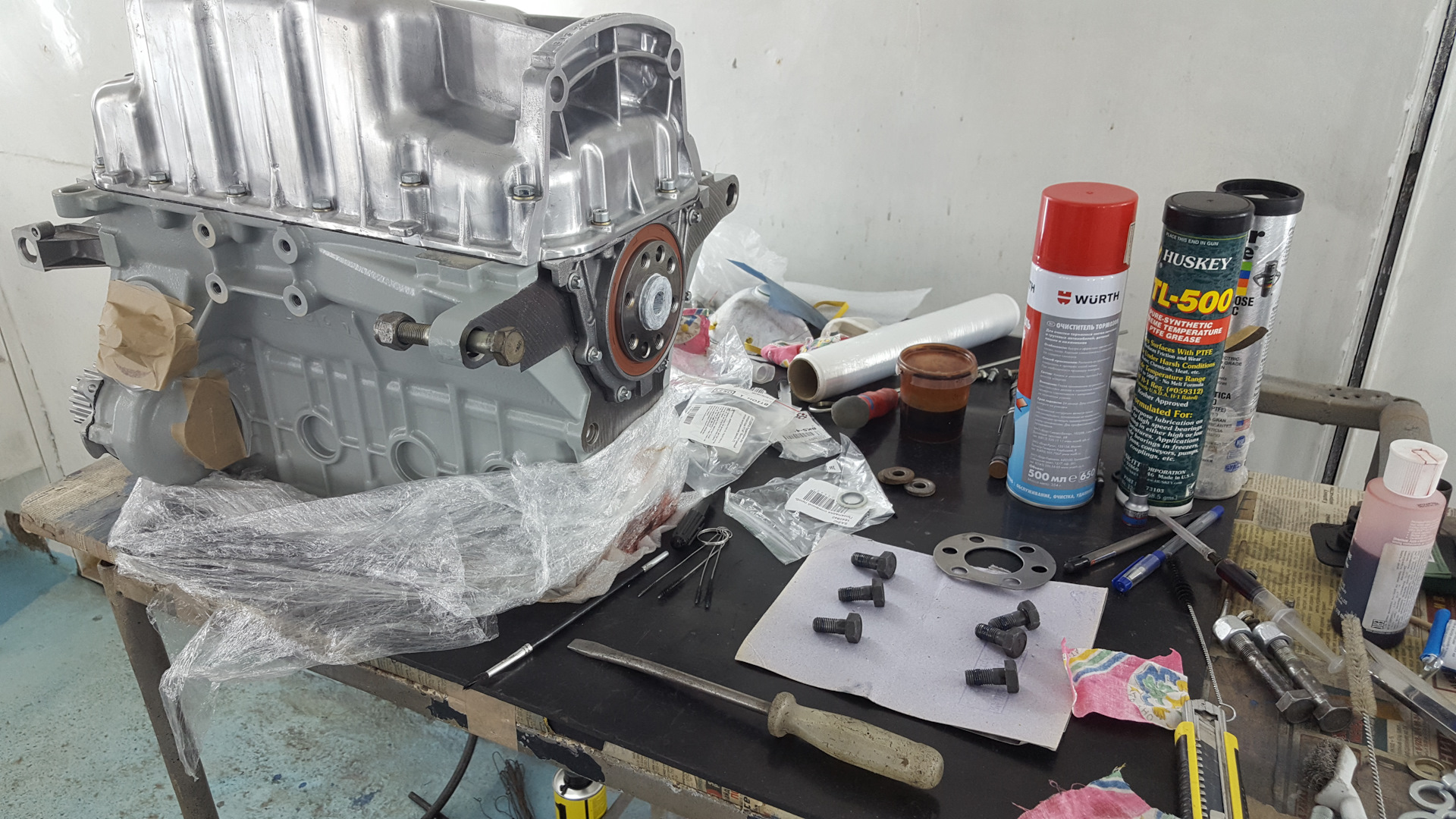

Далее занялся подготовкой болтов маховика.

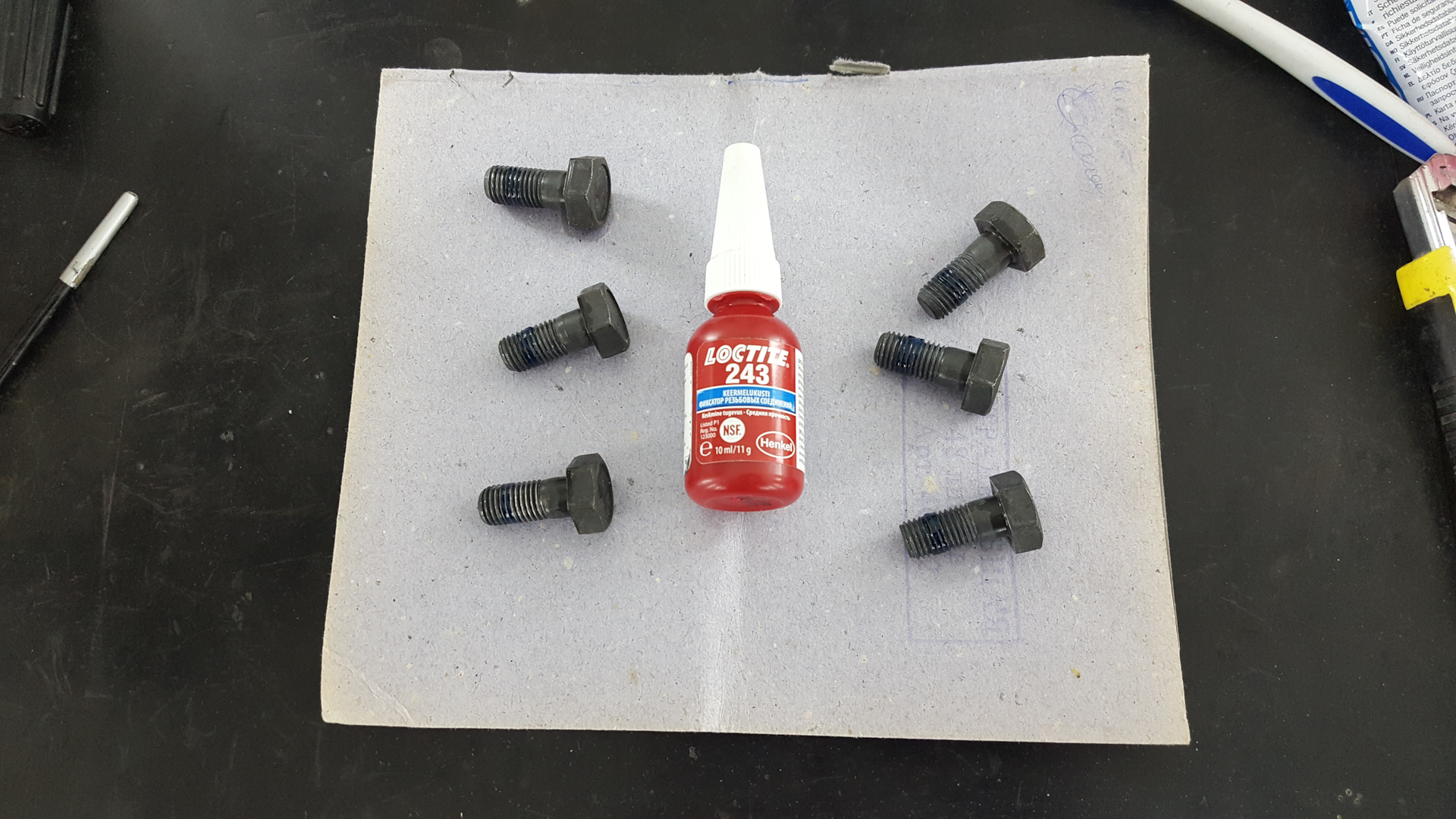

Болты крепления маховика с завода были посажены на синий фиксатор резьбы. Его, из пазов между витками резьбы, вычищал тонким шилом, а затем щёткой по металлу. Должен отметить, что фиксатор держится достаточно хорошо, и пришлось потратить не малое количество времени на очистку болтов. После этого болты обезжирил, обдул сжатым воздухом и нанёс фиксатор резьбы Loctite 243 — арт. 1918987.
Перед установкой маховика озадачился вопросом, в какой последовательности затягивать эти болты. Путём не быстрых поисков нашёл книгу по Весте, кажется. Там многие моменты по машине были подробно разобраны.

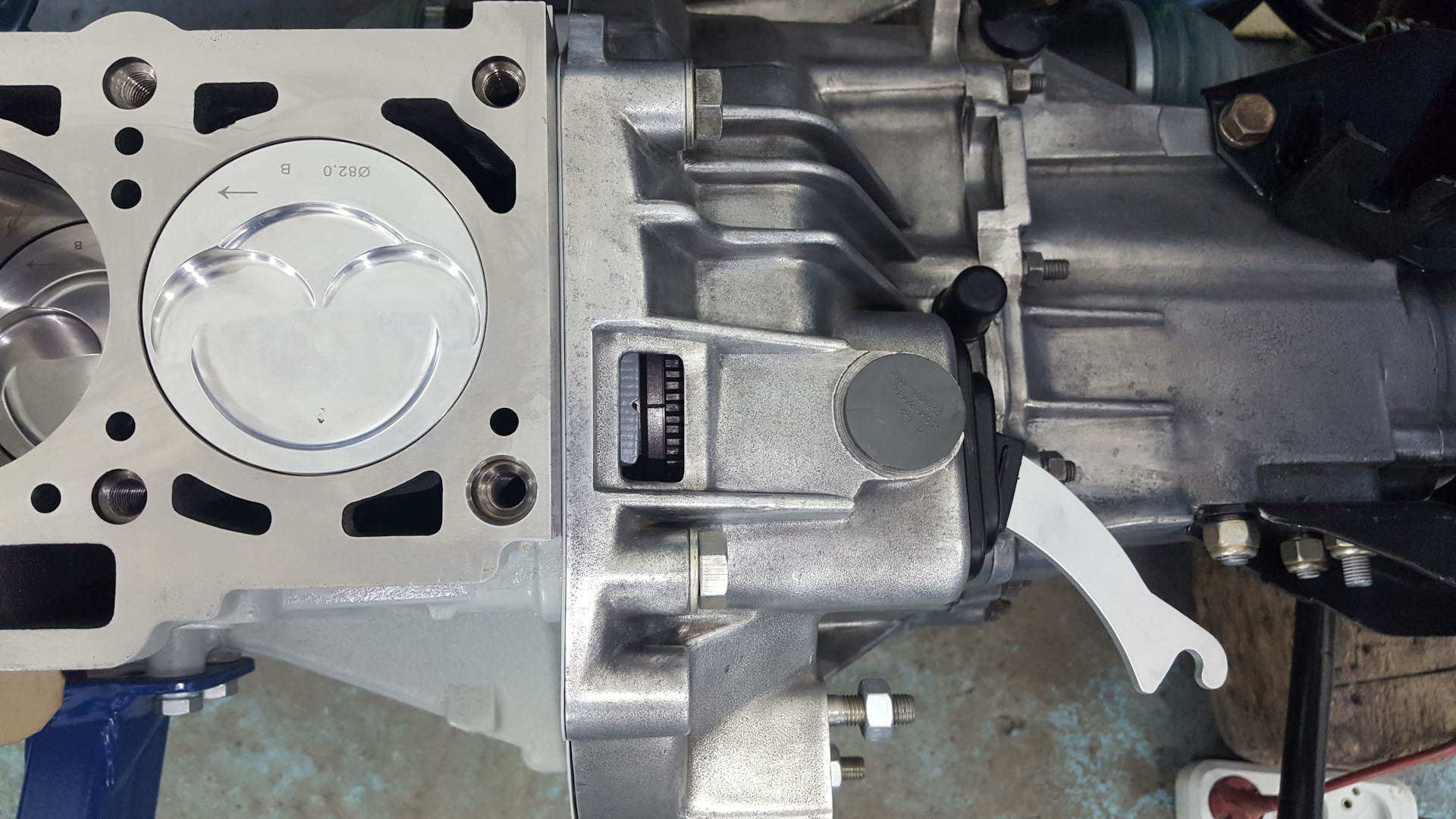

И так, все сопрягаемые детали были очищены (обезжирены, опеспылены) и я приступил к сборке.
Установив маховик и наживив болты, я озадачил брата, чтобы он придержал блок и стопорящую маховик монтировку, пока я буду затягивать болты нужным моментом. В итоге, вроде всё получилось.

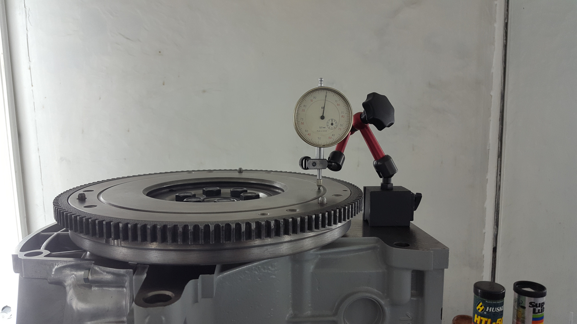

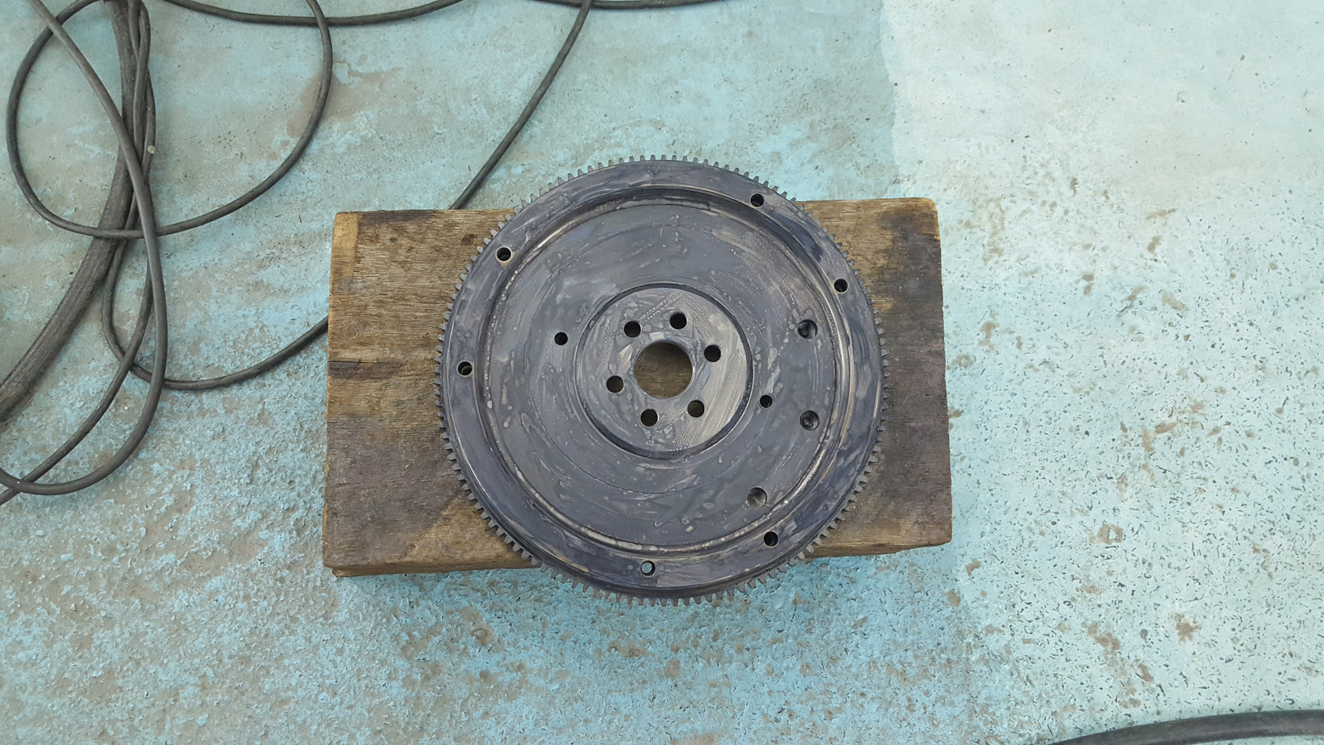

После затяжки болтов, я решил проверить биение маховика, установив магнитную стойку с индикатором часового типа.
Биение маховика было больше 0,1 мм, а это не укладывалось в допуски. Пришлось снимать маховик.

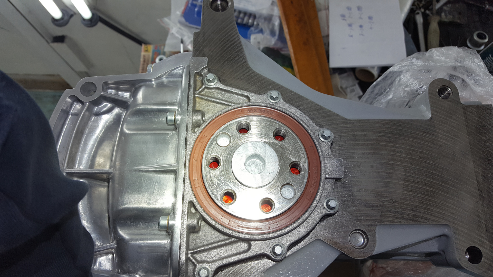

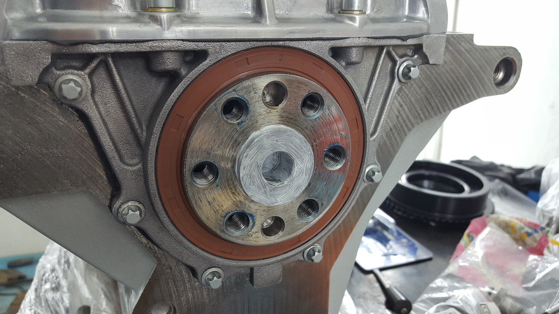

После снятия маховика я обнаружил вот такую картину.
Я подумал, что слишком долго наживлял болты, и из-за этого герметик успел просочиться между коленвалом и маховиком, поскольку маховик располагался вертикально…
С плоскости маховика герметик очистил лезвием от канцелярского ножа, а резьбу очищал с помощью шила и пылесоса, чтобы затвердевшие частицы герметика не попали внутрь двигателя.
В следующий раз, я плотно прижал маховик к коленвалу, наживил болты и подтянул. Брат снова удерживал блок и маховик от проворачивания. Затянув динамоключём, поставил индикаторную стойку. Проверяю, — та же херня! Только показания уже отличались в меньшую сторону. WTF?!
Моё терпение было на пределе и открутив маховик, я решил отложить его установку и купить приспособу для фиксации маховика от проворачивания, дабы ни кого не звать на помощь. К тому же этот фиксатор в дальнейшем ни раз пригодится (и пригодился). Ноги в руки и вперёд в магазин! Мне повезло, фиксатор маховика был в наличии в магазине инструментов.

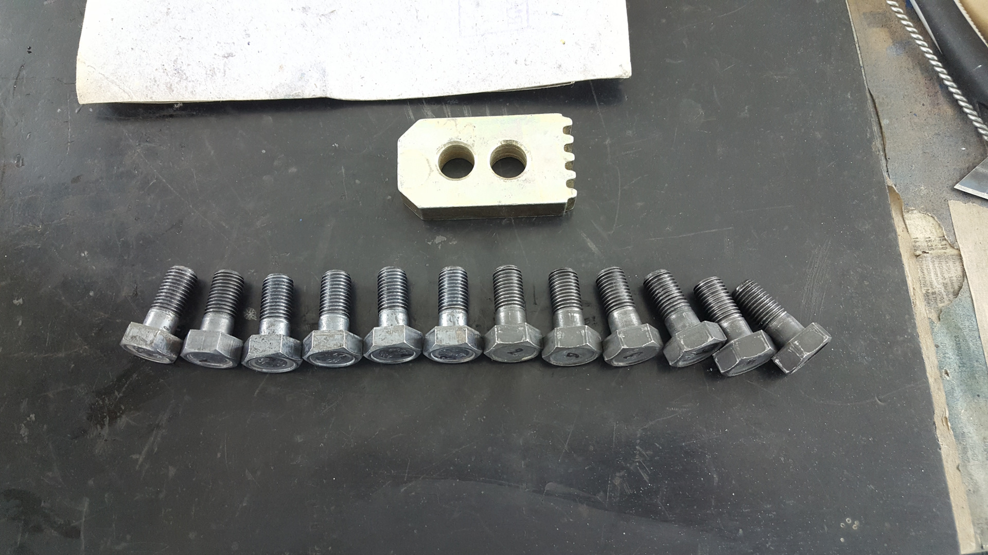

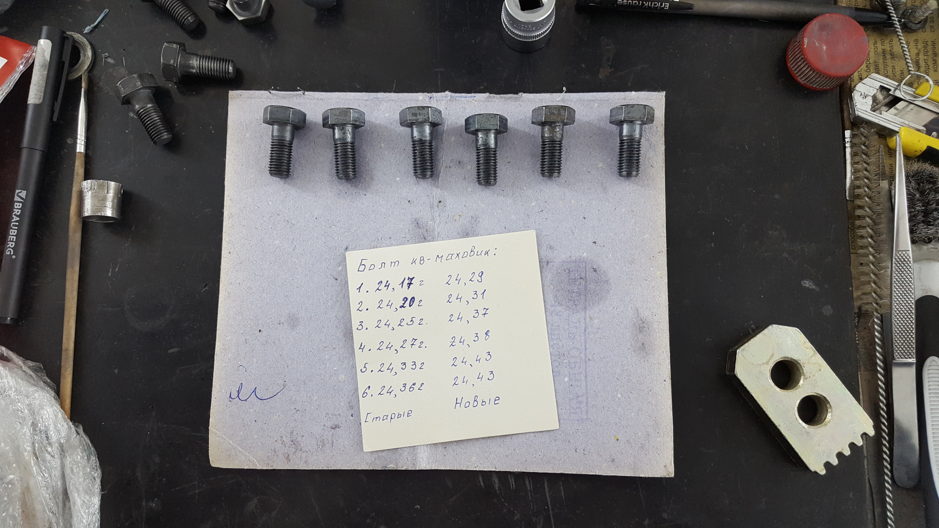

Так же, задался вопросом, сколько раз можно затягивать болты маховика. В интернете обнаружил, что эти болты одноразовые. Игорь и мотористы сказали, что их почти никогда не меняют, но я же собираю идеальный двигатель, поэтому поехал к Игорю за новыми болтами =).
Новые болты подбирал по весу, чтобы вес новых болтов отличался по весу сопоставимо старым.

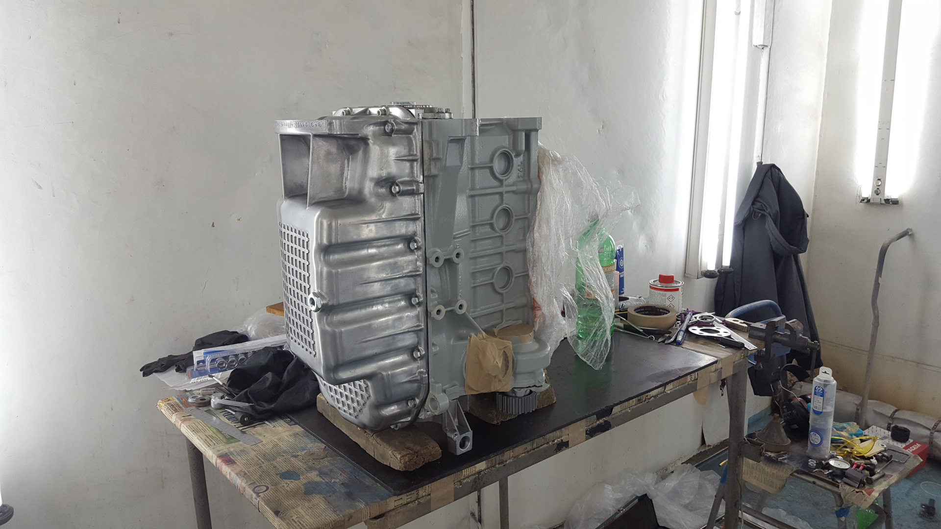

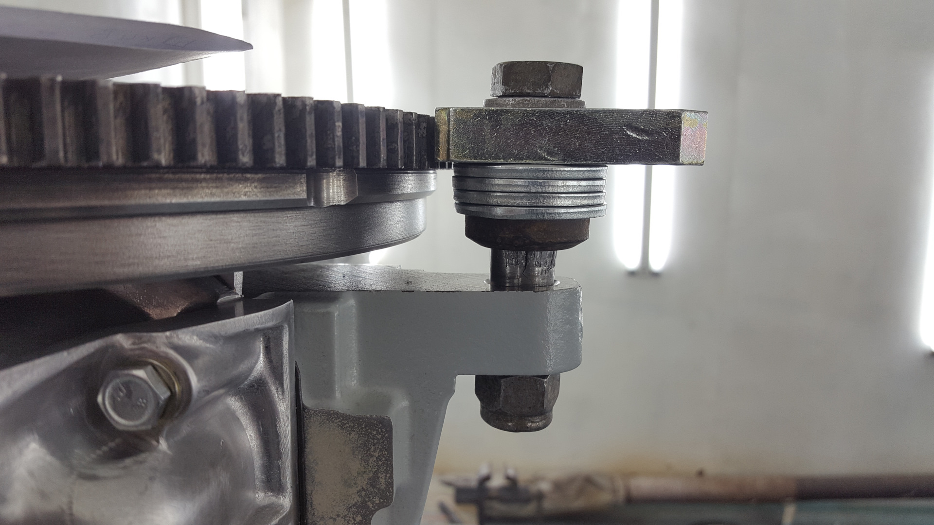

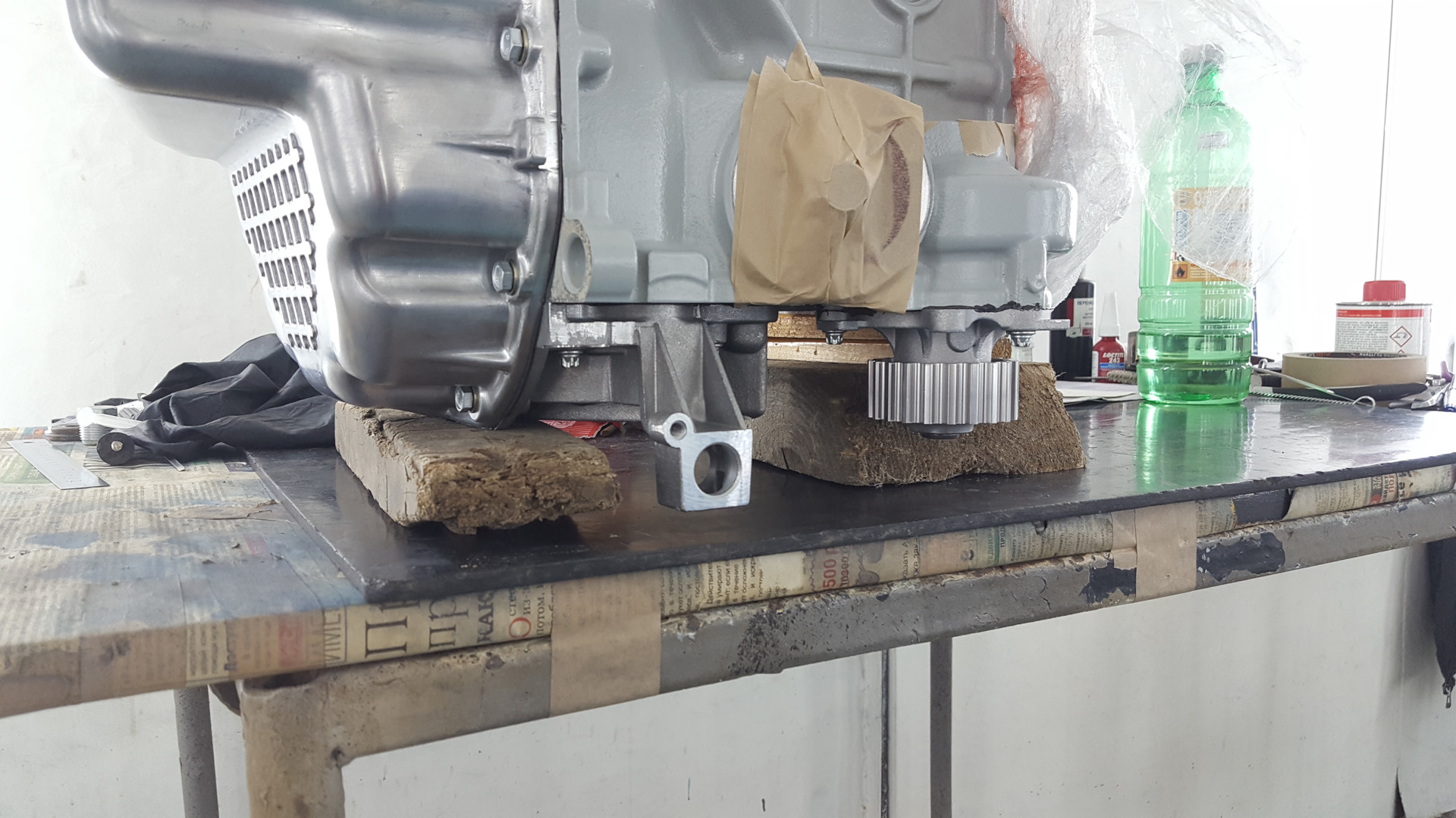

На этот раз блок расположил вертикально, оперев его на деревянные бруски.
Зафиксировал маховик с помощью фиксатора,
и затянул болты.
После этого установил стойку с индикатором и проверил торцевое биение. Оно составило 0,09 мм.
В допуск 0,1 мм я укладывался, поэтому решил оставить как есть.

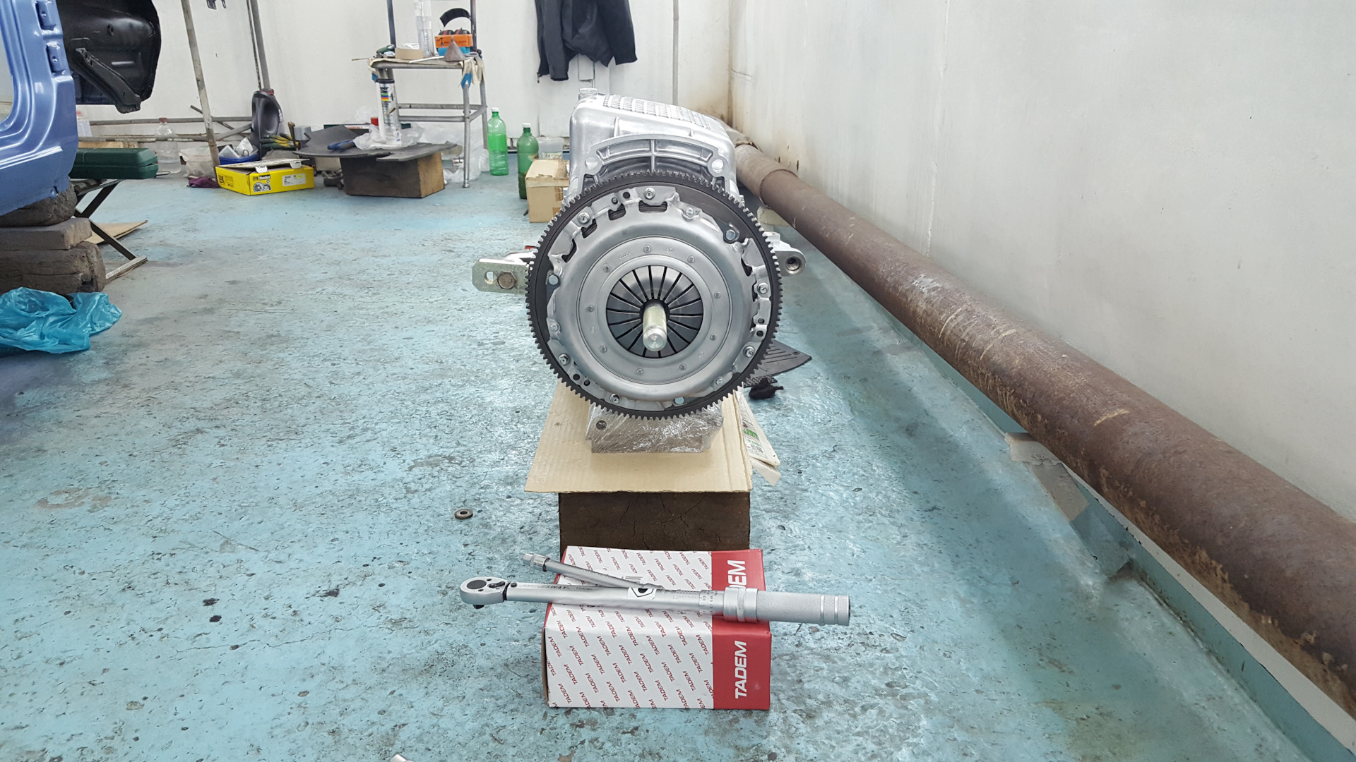

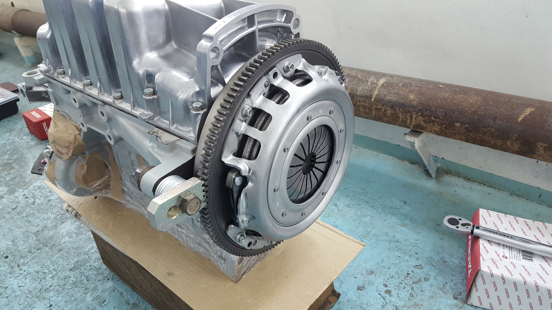

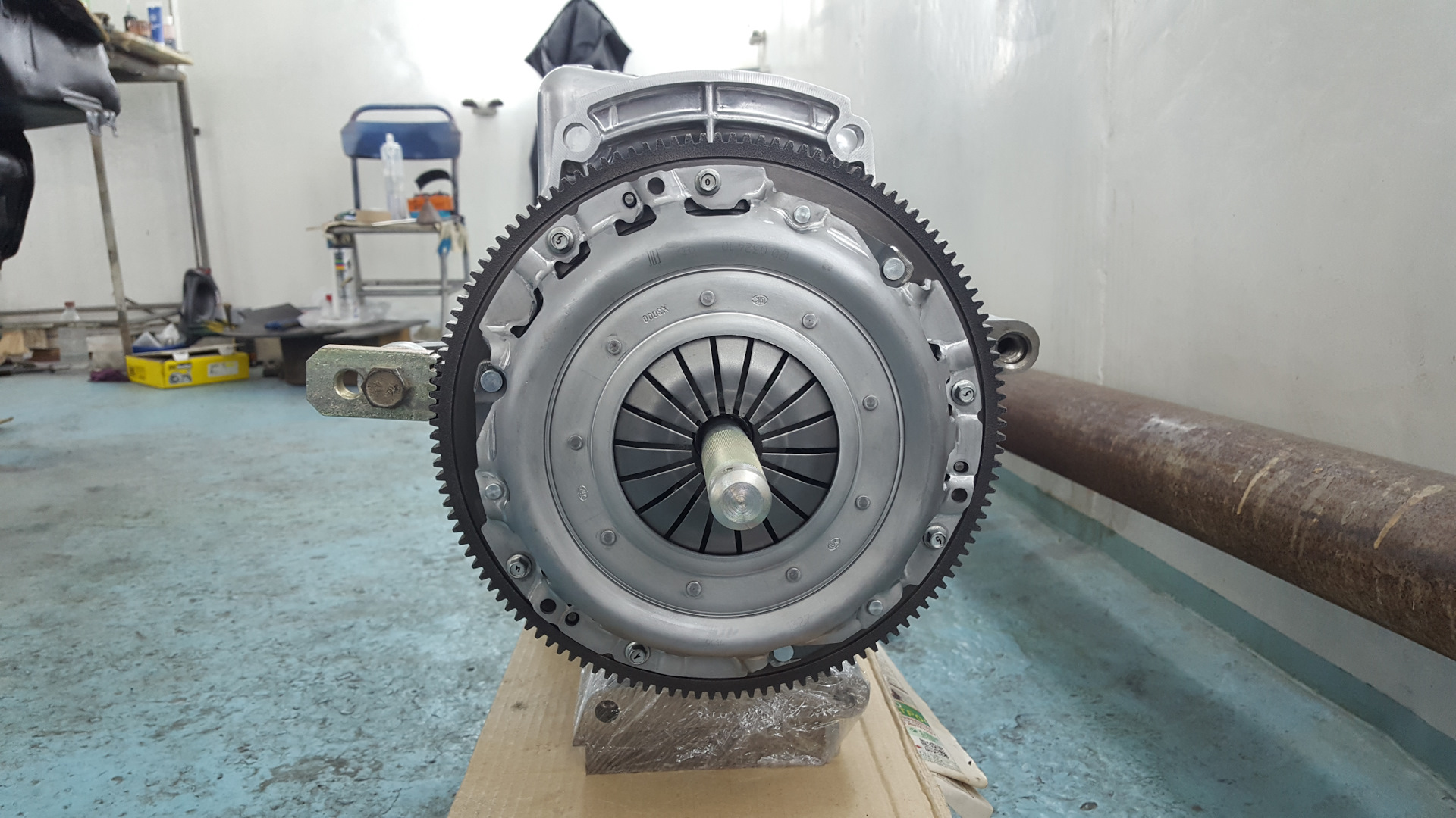

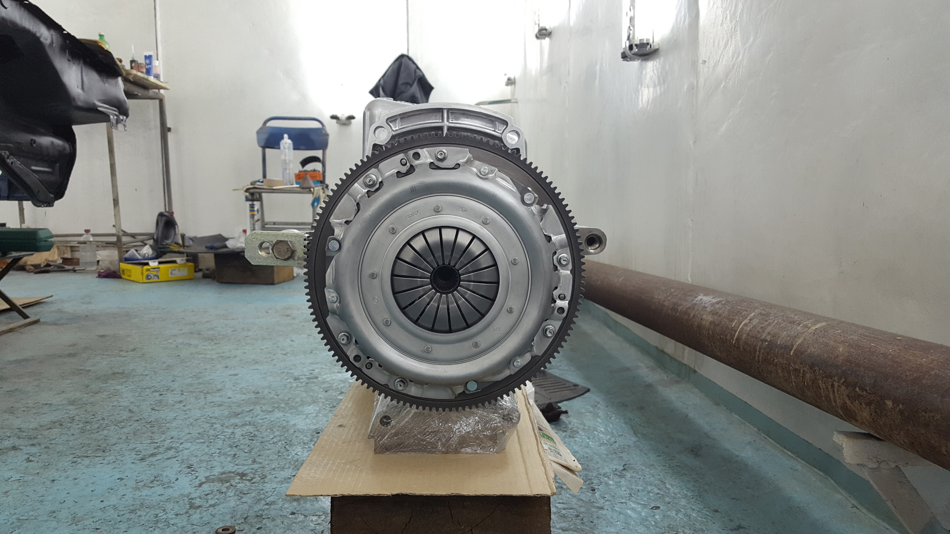

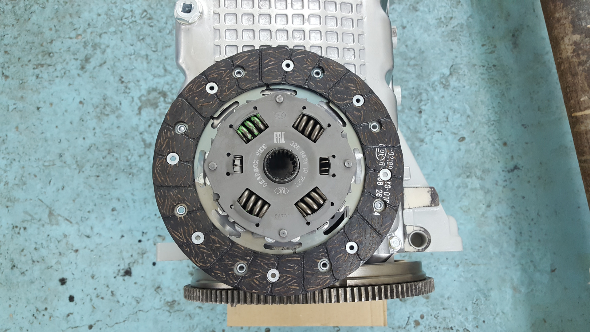

Очередь дошла до сцепления. Сцепления было приобретено ещё в 2016-м и выбор был однозначным, ставить LuK — арт. 620 3166 00.
Далее фото установки сцепления.
Оправка для диска сцепления изготовили на заводе по просьбе кума. — Колёчек, выражаю огромную благодарность за неё!

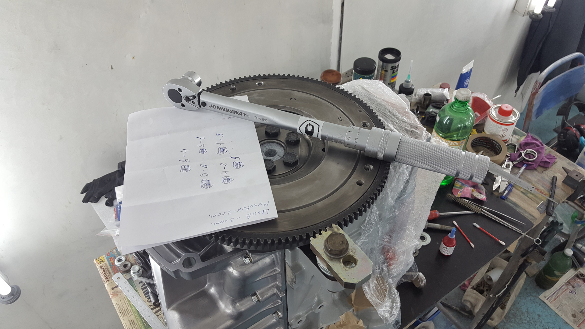

Болты крепления корзины сцепления, также были установлены в той последовательности, в которой они стояли при балансировке.
Болты затягивал по мурзилке, моментом 21 N*m.
По поводу фиксатора маховика, хочу сказать, что он очень сильно облегчает сборку, экономя силы и время!
Не ленитесь и не экономьте на мелочах, которые облегчают жизнь ;).

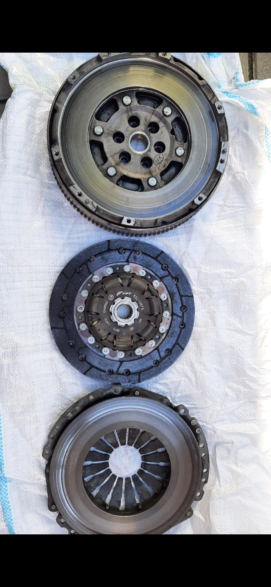

Привет. Мне в октябре меняли двухмассовый маховик, сцепление. Я точно помню, что мастер когда снял старый маховик, не почистил посадочное место на пятаке коленвала от засохшего фиксатора резьбы. И закрутил новый маховик. Я еще не знал, что меня ждет, просто спросил его почему он не почистил — он сказал маховик притянется болтамии сядет плотно…((( Непоредственно после заменны чувствовалось, что не так, еле ощутимое биение. Спустя непродолжительное время (через недели 2) в пробках стало при трогании колотить перед. Диск сцепления и корзина тоже тогда менялись. Я стал замечать тряску на холостых. По аналогии с тормозными дисками, где песчинка 0,05 мм между тормозным диском и ступицей может давать биение пришло понимание, что мастер тот козлина, и скорее всего из-за перекоса маховика и есть биение плюс наверняка появилась неравномерная выработка на корзине и диске сцепления, т.е. их надо лезть менять. И вот сегодня я натыкаюсь на эту статью…, что еще больше убеждает меня в моих мыслях.
Приветствую.
Привалочную плоскость нужно хорошо чистить, тем более от герметика, а от анаэробного и подавно! Если он (так называемый мастер) на это забивает, то он не мастер, он мудак. Аналогия с тормозным диском верная…
А болты маховика он динамометрическим ключом тянул и в нужном порядке?
Вообще, как только появилась тряска нужно было возвращаться, чтобы он всё переделал. С дисбалансом тянуть нельзя, от него не только сцепление пострадает, и двигателю достанется.
Нет обычным. Он реально мудак. Сейчас приходит понимание. Он мне предыдущий комплект сцепления и мпховика ставил в конце 2020. Я ещё тогда удивлялся- все новое а машина при нагрузке трясти начинает коробка как ходуном ходит. Несколько раз менялподушки, привода. Когда я в октябре 2022 года к нему приехал, та сцепа ( корзина, диск) и маховик были стерты по краям — зацеп меньше половины от привалочной плоскости. Это все признаки я так понимаю допущенных мастером перекосов. Я ещё не роняет тогда суть проблемы допустил этого осла к замене опять маховика и сцепы. Сейчас походу надо срочно опять все менять. Мне типа говорят, что это диск сцепы плохой попался. Но я думаю если при вскрытии опять будет видно неполный контакт диска корзины и маховика то это из за перекоса маховика.

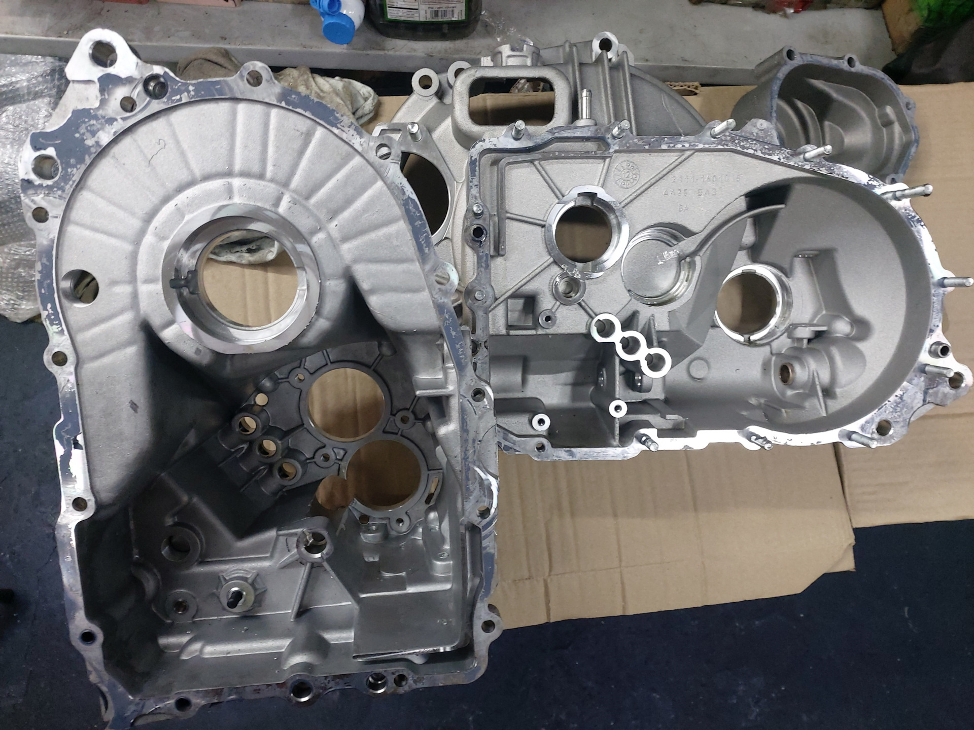

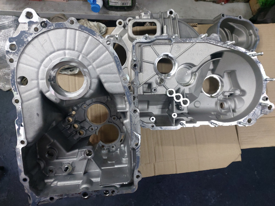

от анаэробного остаётся пыль (сахар такой), от герметика прокладки куски (фрагменты).
заводской герметик прокладка чёрно-синего цвета
может на этом фото картеров кпп будет понятно

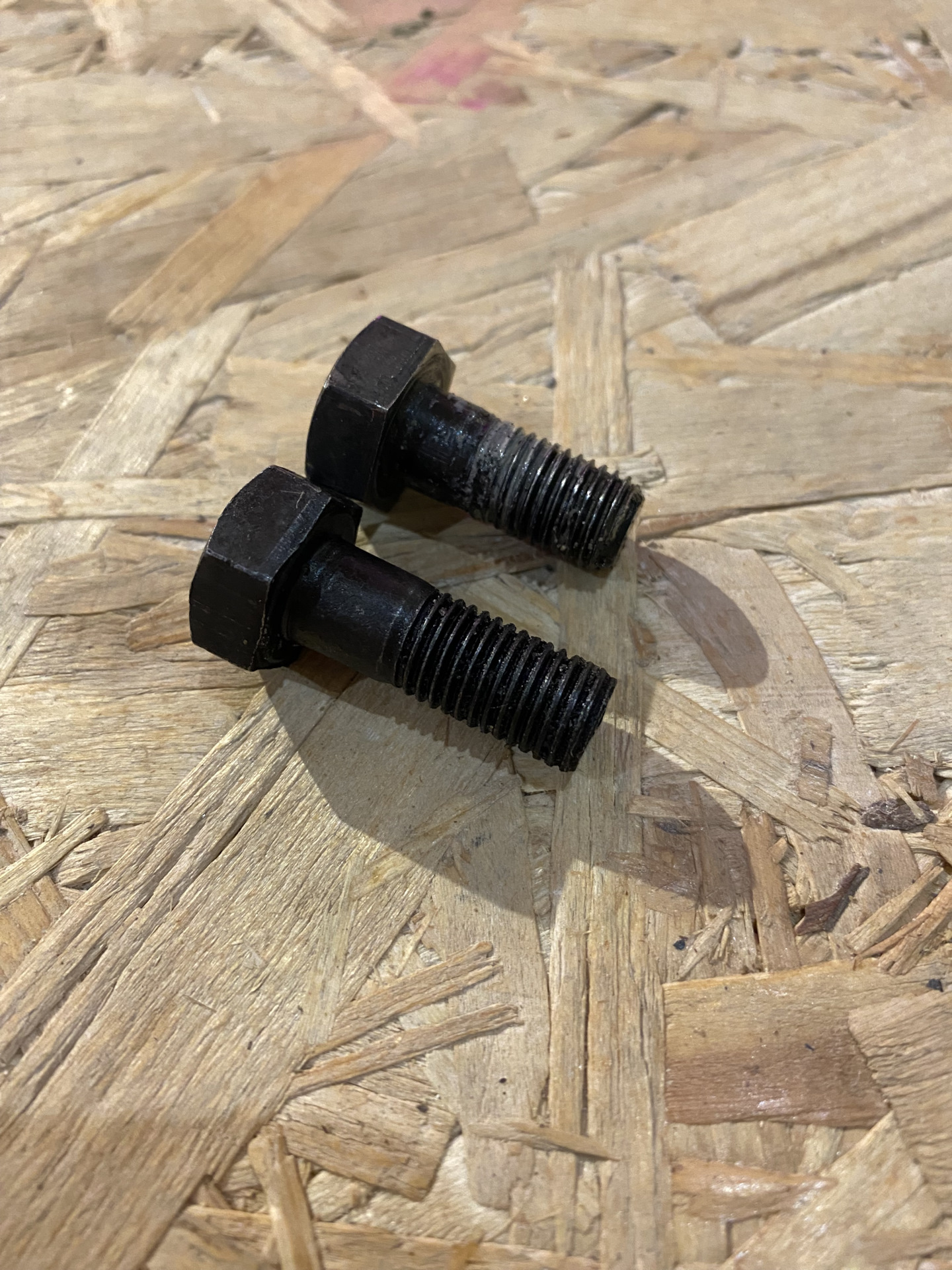

По поводу герметика, я понимаю разницу между ними. На болтах маховика были куски высохшего анаэробного герметика, напоминающие стекло. Он очень твёрдый, и его легко хрен удалишь).
В одном из видео K-Power, Атрём упомянул, что они анаэробный герметик удаляют смывкой краски. Оказывается всё просто, а я столько времени на его удаление тратил)…
дело в том, что на автовазе вообще не особый используют синий герметик анаэробный)
локтайт морковный \ вищнёвый да, красный резьбовой в конусных винтах штоков кпп — да.
остальное всё на заводском герметике-прокладке.
Буду знать эту особенность сборки на АвтоВАЗе).
Но у меня было именно так, как я описал. Искал фото с неотмытыми болтами маховика, но не нашёл, к сожалению.

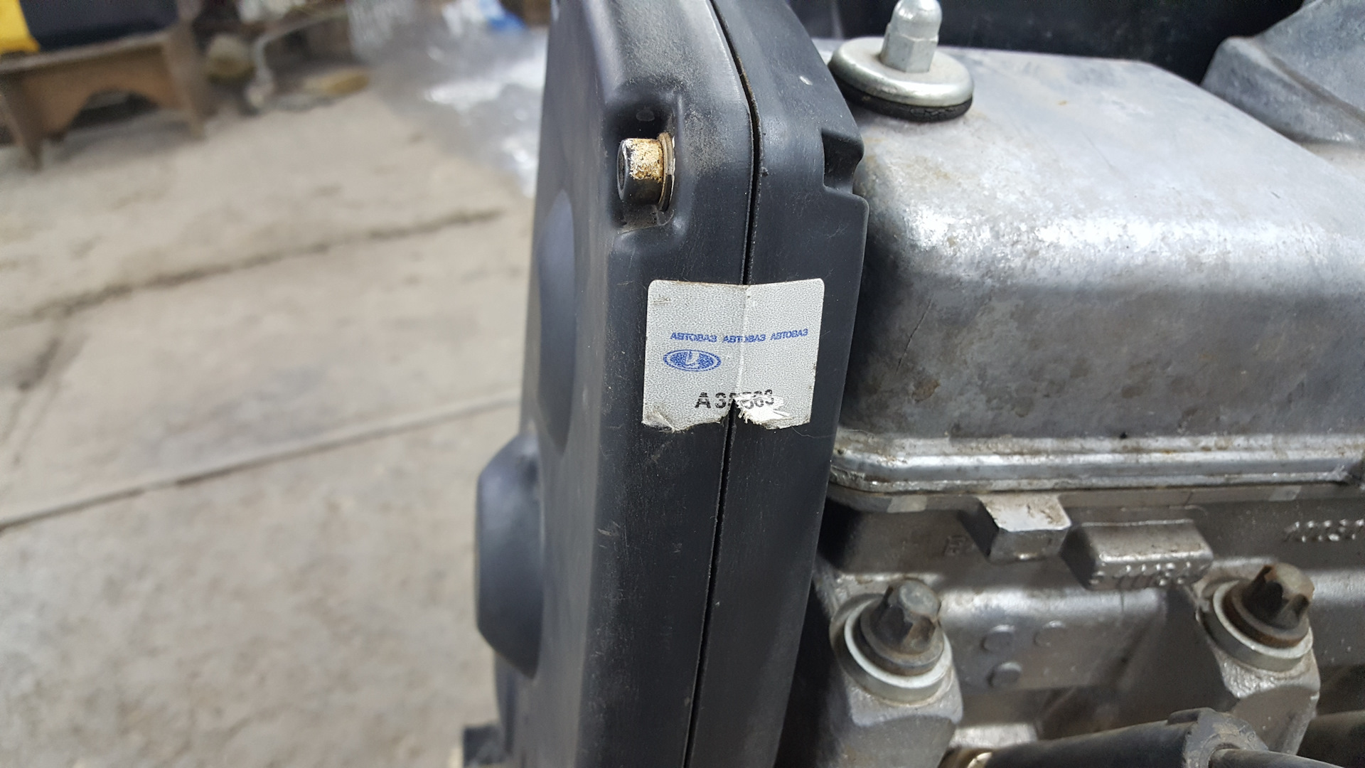

А вот пломба на кожухе ГРМ, о которой я писал ранее

При переборке КПП остатки силиконового герметика лезвием срезаешь?
Я это делал лезвием для канцелярского ножа фирмы "Olfa". Эти лезвия довожу на доводочном бруске, можно сказать полирую, и только после этого чищу силиконовый герметик с плоскостей, иначе лезвие царапает плоскость.

с болтами ты зря так заморочился, на балансировку они не влияют особо (маховичные стоят в оси, а корзинные на фоне перемещения диска ничего не значат)
п.с.
с завода болты маховика садят на обычный герметик-прокладку, не анаэробный клей (фиксатор резьбы) .
он там только для того, чтобы масло через сквозные отверстия в к\в не поступало в картер сцепления

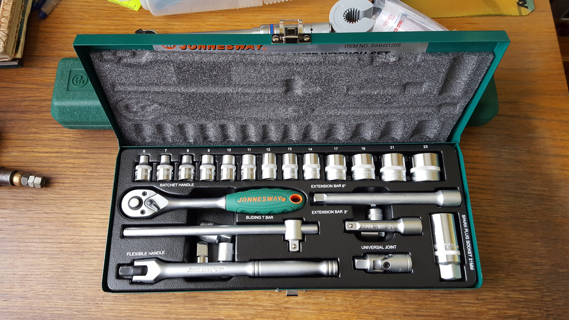

Подскажите пожалуйста какой динам.ключ прикупить для таких целей?
Для правильной сборки двигателя, одного ключа мало. Например, для затягивания болтов масляного насоса, маслоприёмника, масляного поддона и прочих деталей с крепежом с резьбой до 6 мм, требуется небольшой момент, а для болтов шатунов, ГБЦ, коренных подшипников, требуется уже динамометрический ключ с достаточно большим моментом.
Маленький я долго выбирал и в итоге решил не скупиться, и приобрёл KING TONY 3426C-2DF (2-25 N*m). Хотя, сейчас думаю, что можно было взять модель подешевле.
Для больших моментов приобрёл Jonnesway Т04080 (20-110 N*m).
Эти ключи под квадрат 3/8. Для них отдельно покупать головки не стал, а приобрёл набор Jonnesway S04H3120S. Этот квадрат универсальный, можно и маленький крепёж крутить и большой, головками до 24.

Основательно. В какую цену обошёлся фиксатор маховик?
По другому не получается).
Рублей 250 отдавал за фиксатор.

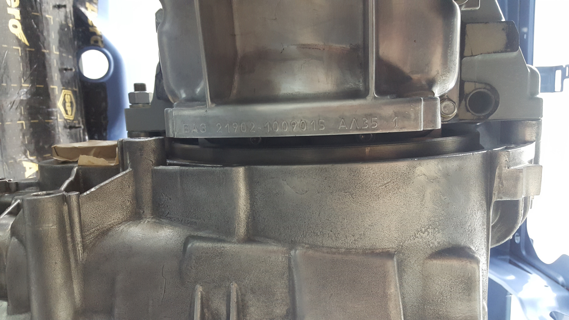

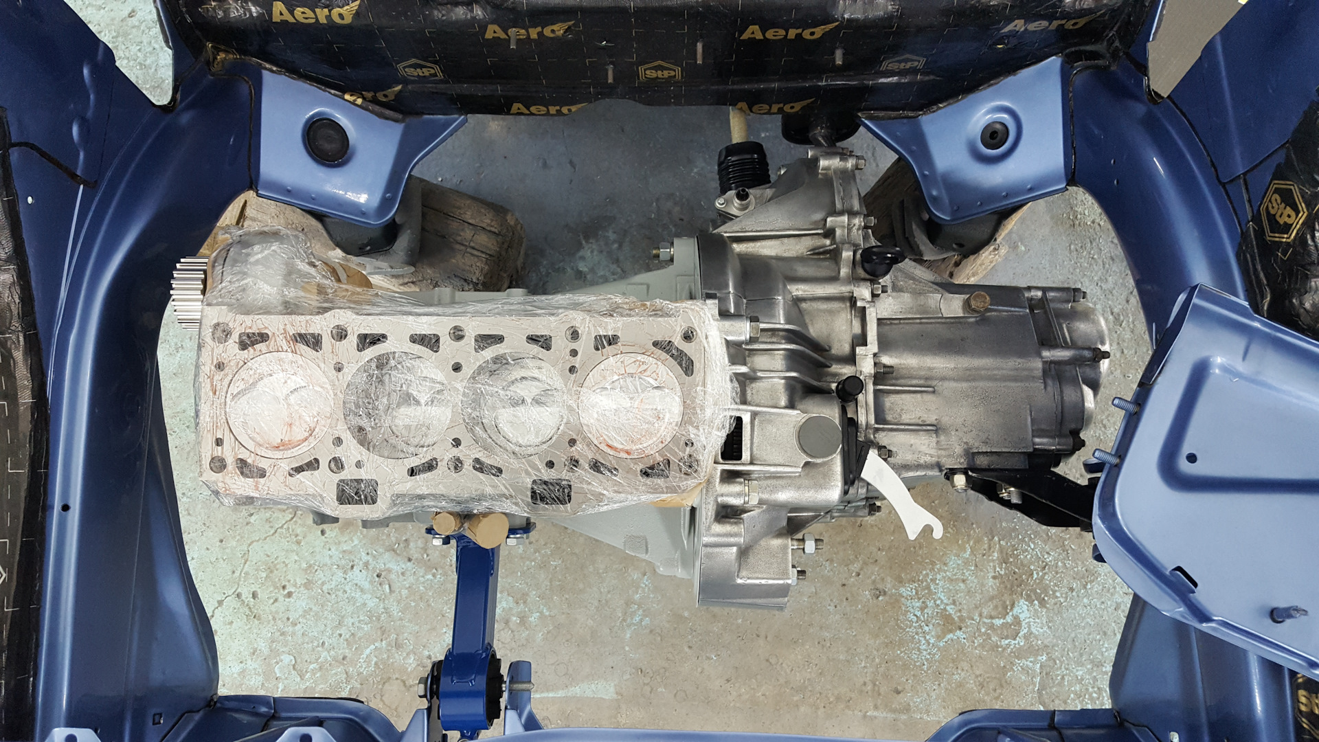

Как всегда щепетильно и толково всё! Интересно с этим поддоном без спиливания мяса коробка встанет?
Благодарю! А почему коробка не должна встать?)
Класс! Почти все пилят приливы на поддоне которые ближе к коробке, сам пока не проверял, но ты уже наглядно показал что всё отлично стыкуется.
Приливы пилят, чтобы был доступ к двум скрытым болтам крепящим поддон. При этом теряется жёсткость поддона, а от этого и блока. Лучше использовать болты с головкой под Torx или шестигранник, чтобы можно было головкой с насадкой или, как MersoID, длинной отверткой с Torx их закручивал.
Вот теперь буду знать
Знание сила! ;)
тоже такой поддон ставил. с подрамником автопродукт ужился. и ничего не пилил.
www.drive2.ru/l/578777424376889449/
zl0bu5
