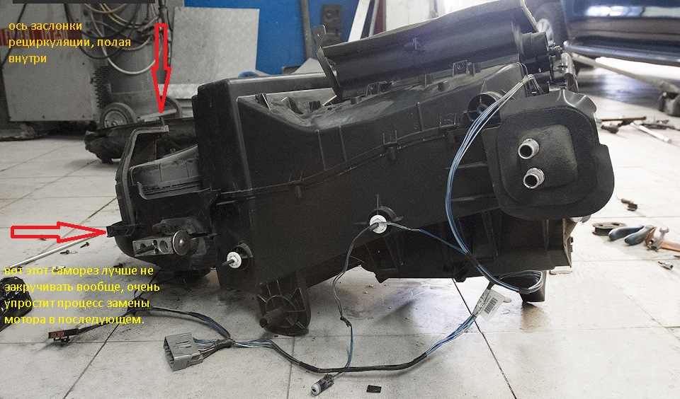

Сразу видно рукастый) когда дело дойдет до сборки советую сразу проверить испаритель кондишки, тот что в печке, на предмет утечек. Ну и болтик там хитрый есть, его не вкручивай вообсче. На фото показан. Я себе летом голову снимал капиталил, там расходники встали в 30+ тыр.
Спасибо за совет, испаритель уже проверил как и всю печку целиком так как была куплена печка с двухзонным климатом все как всегда разобрал до винтика, включая моторчик печки все почистил, смазал и собрал в кучу, про болтик отдельное спасибо.
