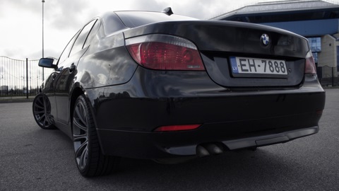

Скоро лето, а значит надо ставить на место 19 колеса. Событие радостное и печальное одновременно. А почему? Да потому что рулить на 19 дисках неудобно!
Я не знаю, это у меня проблема с дисками, резиной, или так и должно быть?
При рулежке на 17 колесах я могу держать руль одним пальцем, машина едет очень стабильно. С установкой же 19х вождение превратилось в настоящий атрракцион: машина стала просто ОЧЕНЬ чувствительна к колее и прочим неровностям.
Вот если поймать самую середину колеи, она едет ровно. Стоит чуть уйти вправо — ее сильно тянет врпаво. Стоит взять чуть левее — она упорно рулит на встречку. И это даже в городе, на скорости до 60км/ч. О рулении одним пальцем можно забыть! Если идешь в плотном потоке, то только двумя руками.
Обгоны на трассе тоже стали не комфортными — перестроение со своей полосы и обратно происходит прямо скачками при наличии малейшей колейности.
Сначала думал, что может быть дело в развал-схождении. Отрегулировали, не помогло.
Еще грешу на резину — я докатал ее прошлый сезон, там почти слик. На этот раз возьму новую (точне, скорее всего, хорошую б/у)
И все же, у кого есть опыть смены р17 нар19, были ли у вас похожие впечатления?

Конечно же управление на 19 будет отличаться. Т.к. резина широкая и жёсткая, поэтому и ловит колею. Сам езжу на 19- перед 255/40;зад-275/40. Переобуваясь на зиму, а это 225/50-17 управление становится сказочным! Можно попробовать подобрать на лето резину по уже! Но в целом нужно принаравливаться к такой езде-красота требует жертв! Дороги конечно тоже далеки от совершенства!
у меня 275/30 сзади и 245/35 спереди. Сзади покрышки новые. Тоже колейность на 19-х ощущается сильно и руль периодически пытается выпрыгнуть из рук. Подвеска в полном порядке.
От дисков вообще ничего на зависит, особенно от дизайна, половина не понимает что пишет, зависит от ширины резины, высоты профиля, и давления в шинах. Чем ниже профиль, тем меньше деформируется покрышка при наезде на неровность. Также от твердости самой резины, особенно (аналоги технологии Runflet). При попадании в колею, выйди посмотри, резина цепляется только краем (5-7 см из 30см ширины протектора), в то время как высокопрофильная, цепляется почти полностью. Перепробовал много резины, остановился на TOYO Proxes T1 Sport, перед 255/35R19, зад 295/30R19, для лета протектор мягкий+боковина твёрдая, зимой езжу на Michelin Pilot Alpin PA4 245/40R19 очень мягкие, и с колеёй проблем нет. Все выше сказанное, применимо к исправной подвеске, и рулевому управлению. Удачи…

Частично зависит от резины и частично от ширины. Естественно, чем шире диск, тем чувствительнее машина к колее и туже руль. Если поставить хорошую мягкую резину, то машина будет комфортнее и будет присасываться к дороге, по колее будет ехать лучше(перестанет бросать), но в руле ты все равно будешь ее чувствовать постоянно.
На E60 оптимальный размер это 18 оригинал. 19 на мой взгляд уже замного, хотя и выглядят очень круто.
Кстати посмотри у своих дисков размеры ширины. Они разные или нет, от этого и будешь плясать в чем дело. Если у тебя китай и все 4 колеса 9.5j то резина тебе не поможет, на оригиналах на перед идет 8-8.5j на 19 диски, если 8.5 все, то можно жить. По оригиналу перед должен быть 8.5 на этих дисках.
они все 8.5

Стоял 17 ранфлет сменил на 19. На 19 жестче немного, руль острей чувствуется, комфорт убавился зато управление стало лучше, мне нравиться, но чтоб так как у тебя сильно вело такого нет. На 17 руль более ватный, да и в целом машину сильней болтает на скорости. Надо тебе найти у кого тоже Е60 на 19р и прокатиться и сравнить. Кстати резина на 19 заводские показатели?
не совсем )) заводские р19 тоько разноширокие, у меня все одинаковые
привод полный или задний? подбери резину которую с завода рекомендуют и думаю твоя проблема решится)
привод задний
у меня диски одноширокие 8.5
Завод ставит только разноширокие и рекомендует следующее:
245/35,
275/30.
У меня стояли 255/35 — это чуть шире и выше, чем требуется.
Думаешь установка 245/35 что-то поменяет? Минус сантик в ширине и минус 3мм в высоте получается в итоге
