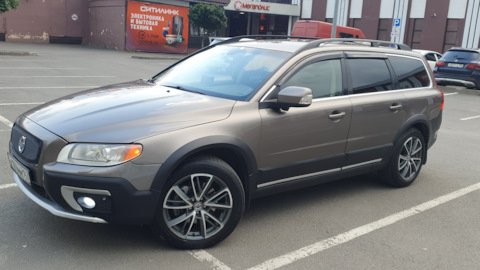

От предыдущего хозяина осталась провисшая водительская дверь. Дело поправимое, есть ремкомплект, стоит правда не гуманно, впрочем как и всё на эту вольво.
Сделал за 40 мин. в одно лицо.
Ремкомплект купил у чела, он их сам делает. Встала нормально. Провиса нет.
