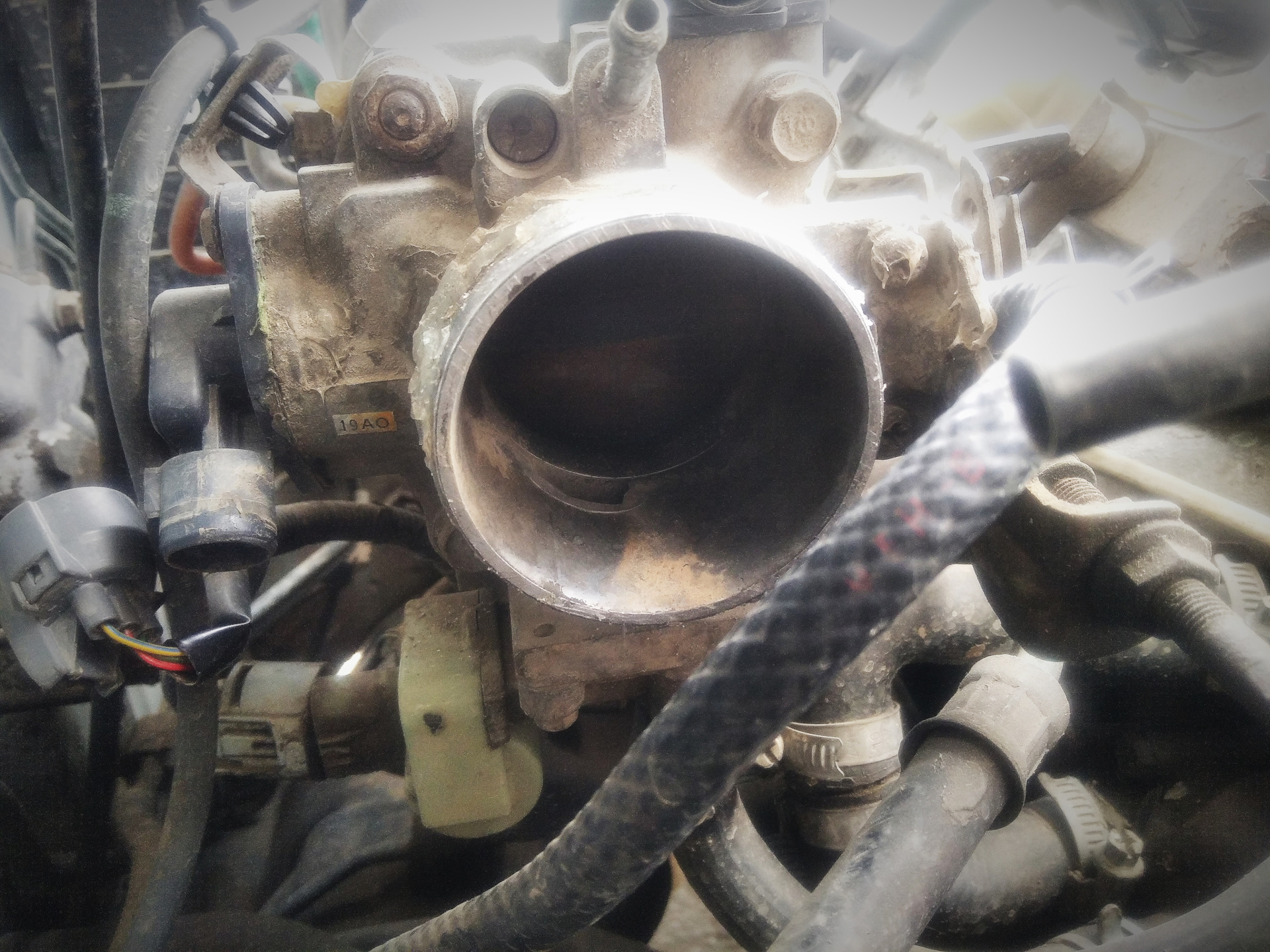

Как так получилось, что заглянул в дроснльную заслонку а там… (_0_)
Вообщем не чисто нифига, внутри меня сразу активировался перффекционист

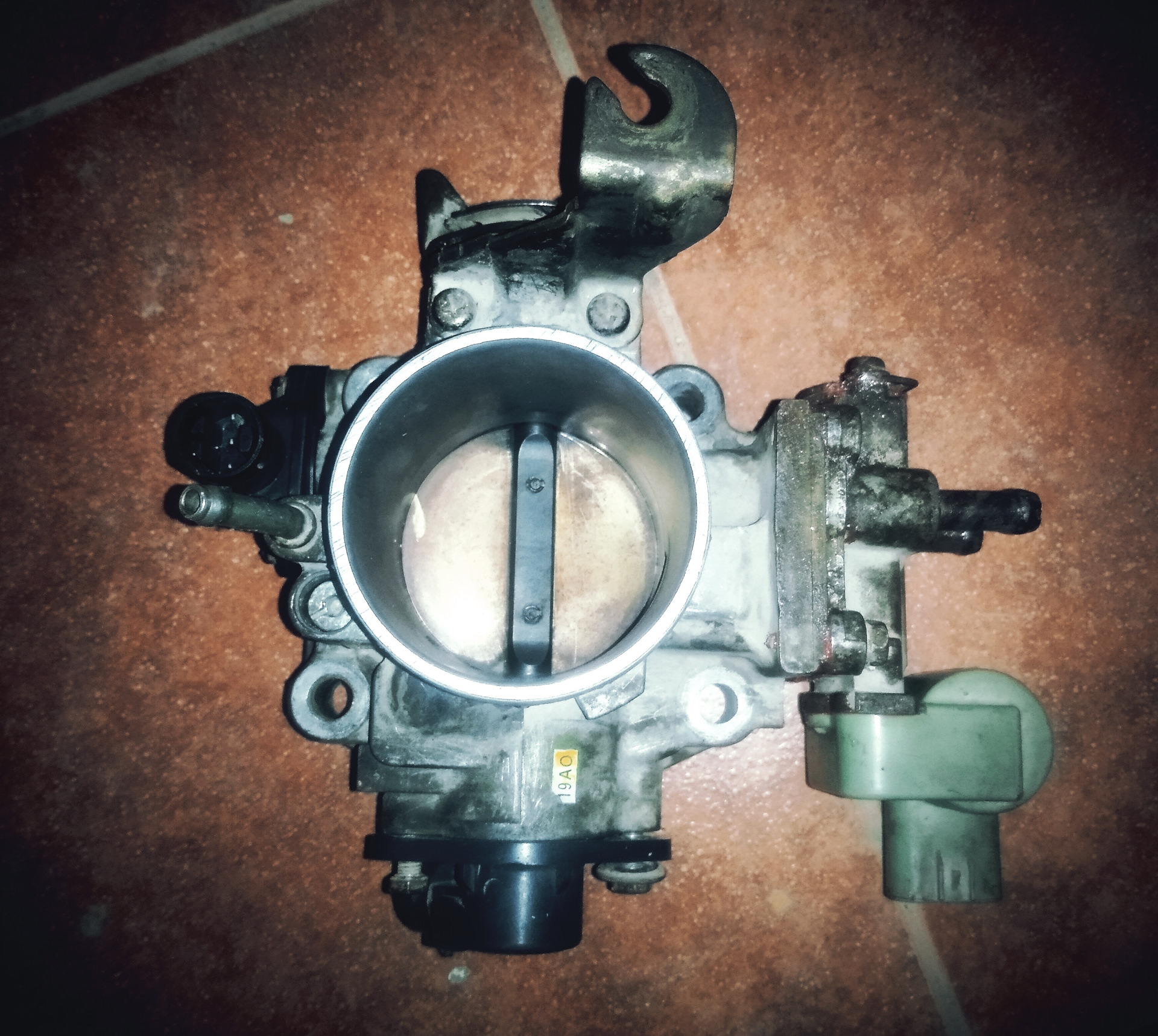

Время не терял снял фильтр открутил 2гайки 2болта крепления снял все шланчики итд. Вот он в руках, деражать даже неприятно на столько все грязно протер сразу коллектор где достал он тож черненький, забрал дросель домой

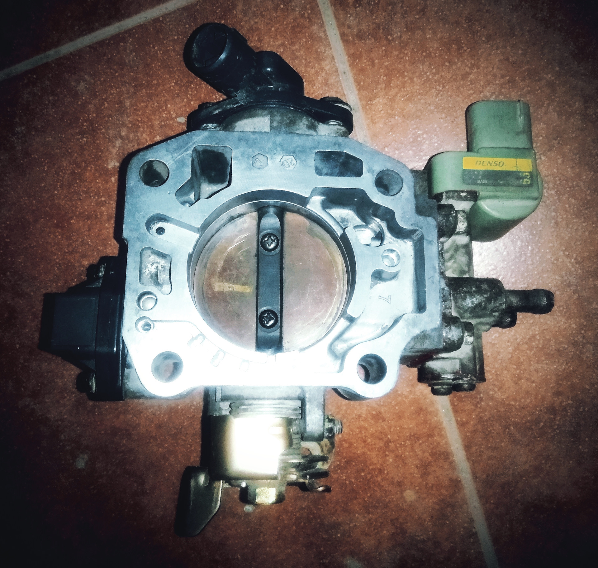

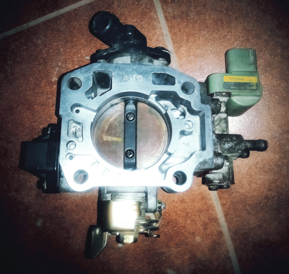

Дома раскрутил абсолютно все (но так делать не следует об этом я узнал позже)

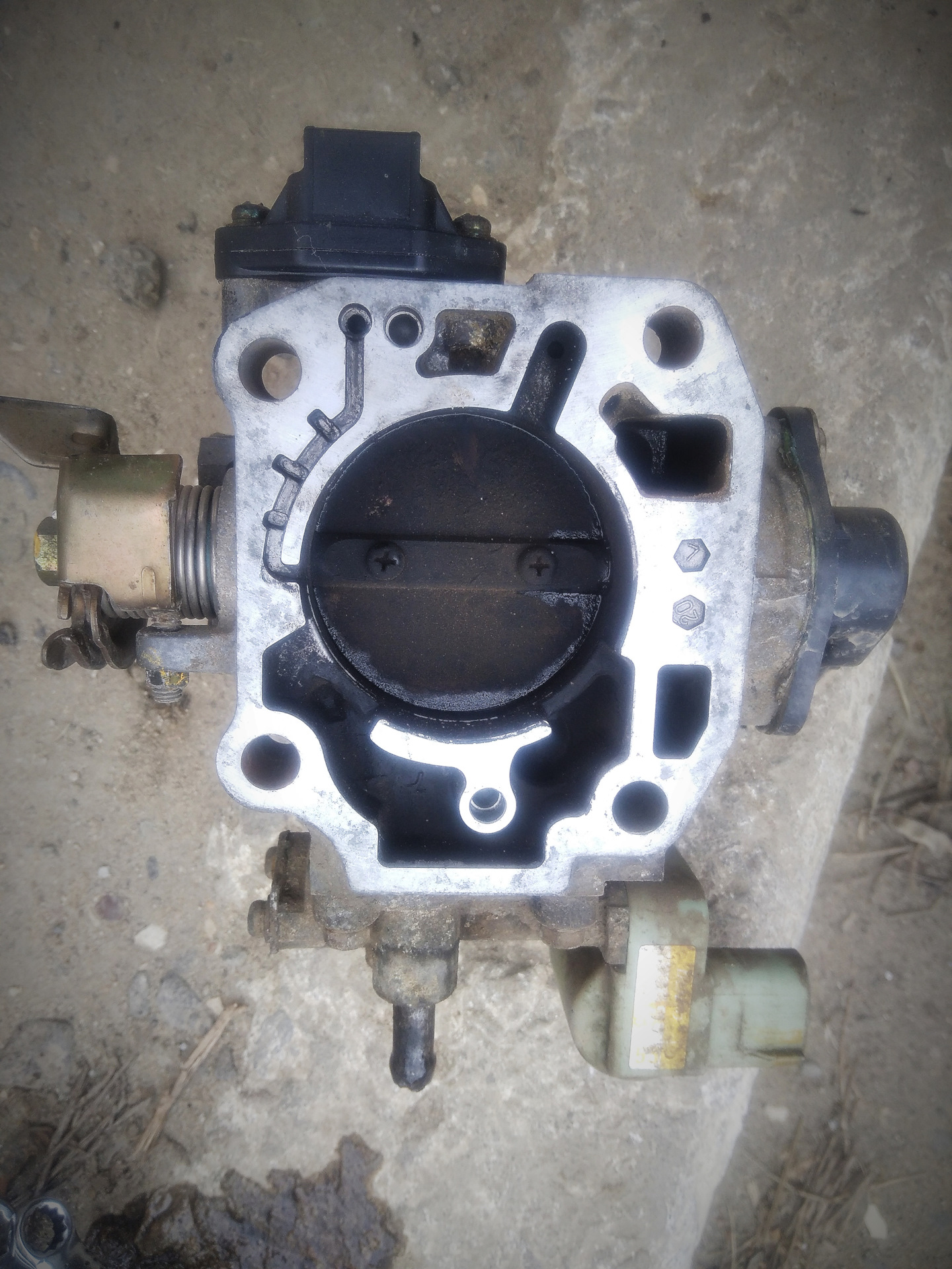

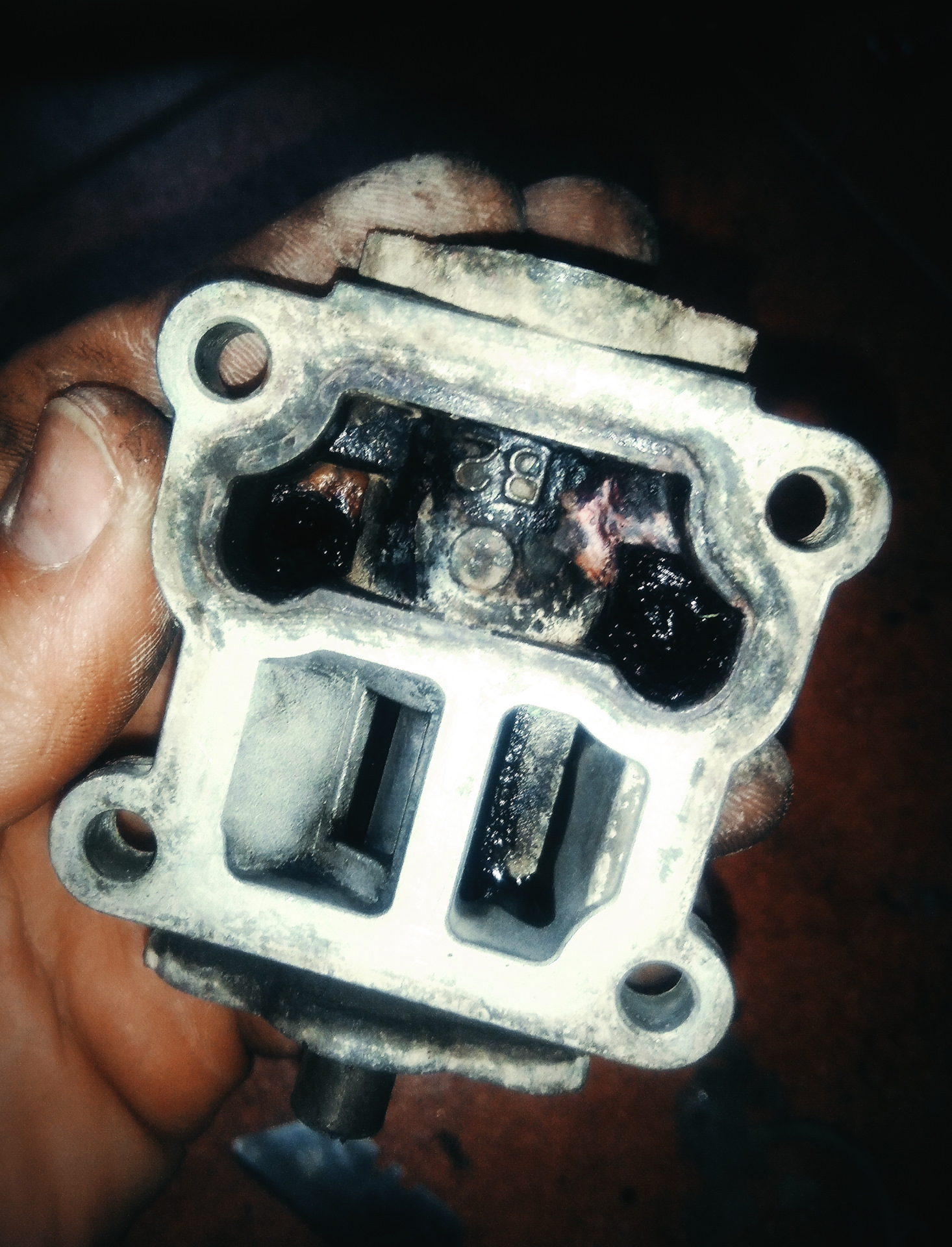

Внутри все еще хуже — чем снаружи.

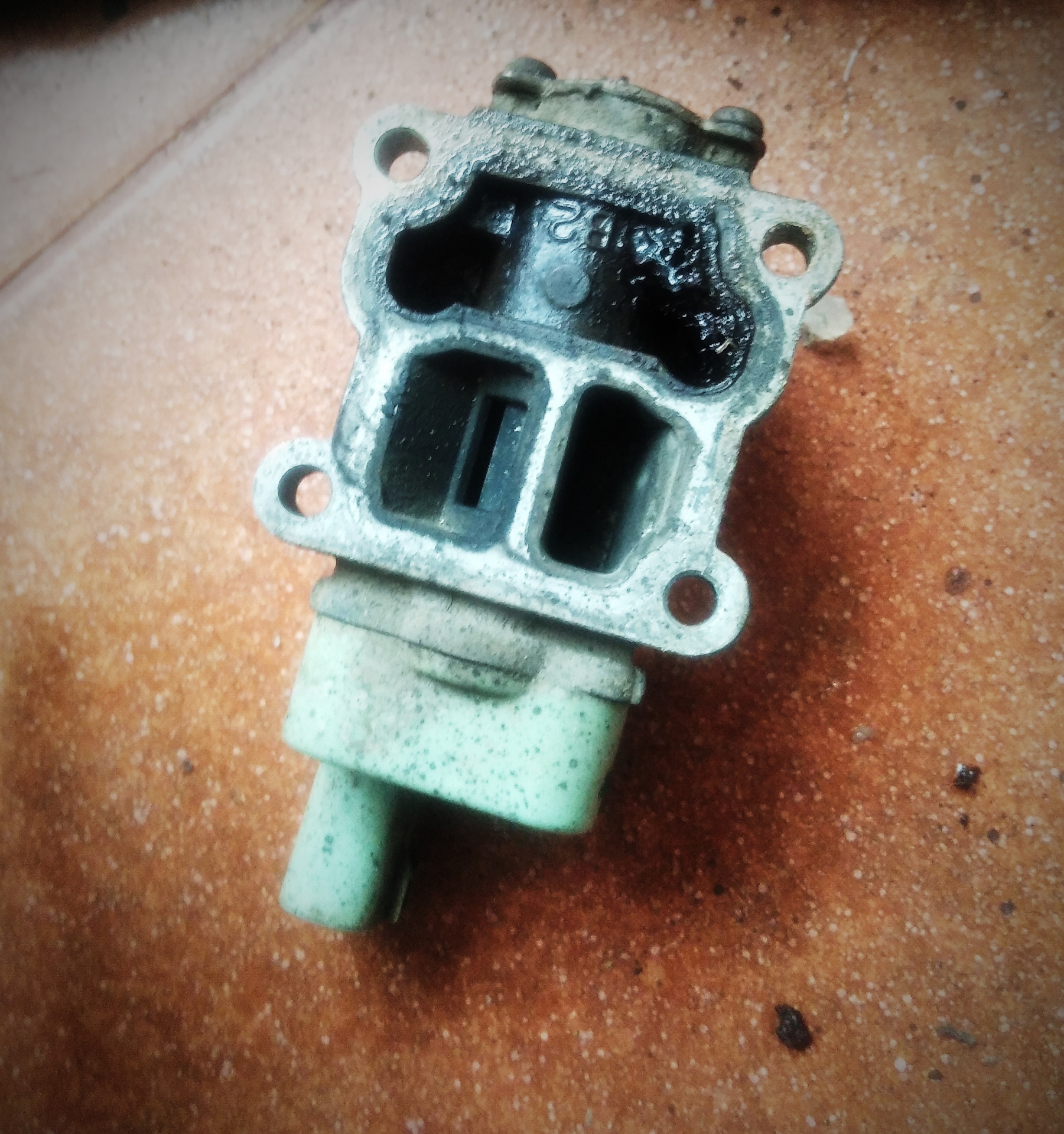

Все отверстия и каналы забиты, винт регулировки как будто в костре полежал

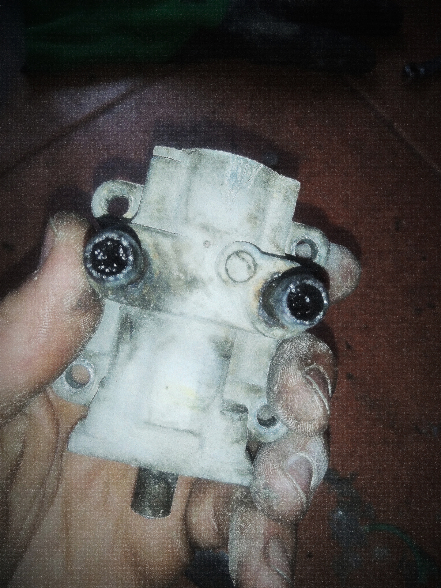

Внутри корпуса iac, в канале для прохождения антифриза субстанция похожа на засохший джем, естествено антифриз там уже не проходит, проточил сверлом

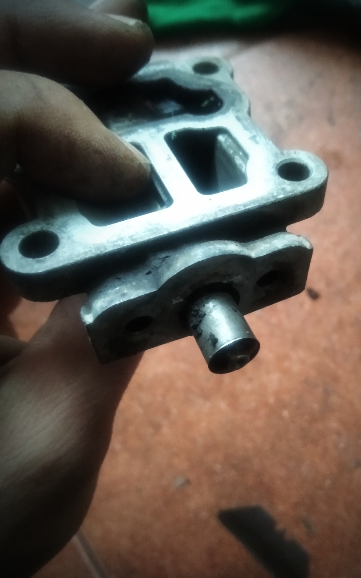

Сам регулятор он моментного типа, залил карб клинером, но он не осилил, по этому я ему помогал кистью, ватными палочками иголкой, чем только туда не лазил, после чего я совершил первую ошибку открутил крышку с обратной стороны вала регулятора (та где находится биметаллтческая пружина) и все вытащил после забыл как там все стояло, потом все таки догадался.

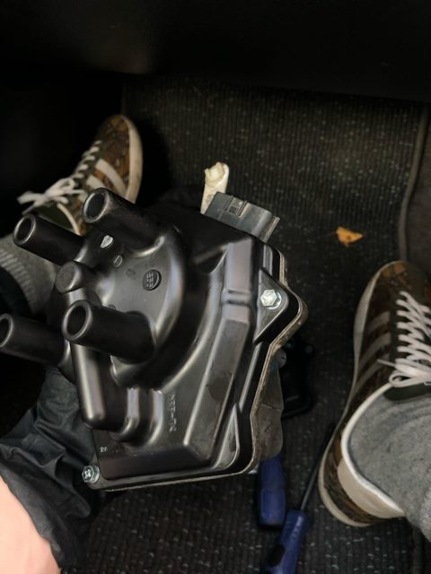

После я сделал второй непонятный шаг и зачем-то открутил дпдз, в чем не было вообще никакой необходимости.

Вообщем вычистив все до блеска, смазал ротор регулятора, собрал все на место используя герметик, да лень было ждать прокладку итд. Установил дросель на авто

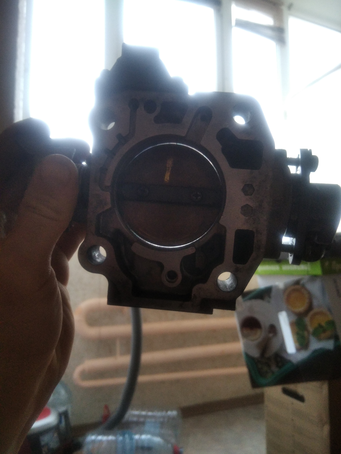

Вообщем бегал смотрел искал, пробывал отключать рхх обороты падают до 900 и колбасят 900-1000-900 итд, значит подсос всеже есть, заткнул пальцем отверстие регулятора через которое он воздух берёт машина не глохнет и только после этого я вспомнил про зазор на заслонке, отдавил её рукой назад обороты сразу выровнились
Вот где собака зарыта… Ключем на 7открутил контргайку (очень неудобно откручивать), и после звёздочкой открутил немного болит регулировки заслонки, колбасня закончилась и обороты упали даже ниже чем планировал, после плоской отверткой отвернул немного винт регулировки регулятора холостого хода (когда подсос искал полностью его закручивал)и довёл обороты до идеала.
