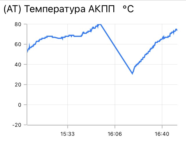

Из неприятного.Часто находит ошибку по датчику стояночного тормоза и выскочила ошибка в кар сканере P0711 что-то типа нет связи с датчиком температуры жидкости КПП. В поведении машинки изменений нет. Стоит ли париться по этому поводу?
Комментарии 22
Пользуюсь ЕМЛкой которую в итоге Turist-52 себе купил. Всё без проблем.
Ну не знаю, последние 2 года мониторю температуры elm 327 с car scanner и никаких ошибок
На следующей ТОшке видой посмотрю, если всё норм, то думаю забить😅

Да не, с температурой всё норм
Скорее ОБДшка моросит

Наблюдение. Когда втыкаю ELM, коробка начинает жёстко работать — толчки и удары при переключениях.
У себя не замечал такого, но по советам ребят стал пользоваться им редко)
На днях получил посылку с правильным ELM. Проблемы ушли
Дайс?
Dice уже давно есть. Хотел более мобильный вариант.
ELM с правильным чипом. До этого было устройство, которое гадило в шину CAN
Скиньте ссылочку в лс🙂

По сабжу молодец, а по неприятному… Не допускаешь что ошибки именно из-за ЕЛМ? По стояночному тормозу- к бабке не ходи. Проверено. Эта падла в прошлый раз столько "насыпала" ошибок… И как обычно по тормозам и парктроникам. Убери с глаз эту приблуду, потри их, поезди и опять почитай. Только почитай не ЕЛМ-кой. Будешь приятно удивлён
Тоже так подумал. Но по стояночному тормозу грешу на косу которая в задней арке, там неудачно она проходит и бывает её потихоньку трёт на сгибе.
У меня ошибки появляются только после использования ЕЛМ. Правда, бывает что раз- другой обходится и без них. Если не втыкаю ЕЛМ в разъём, то всё чисто, за исключением ошибки из-за светодиодных плафонов подсветки госзнака.
Почему так? А вот ХЗ. Может из-за допсигналки, которая не везде пустит если не в сервисном режиме. Или из-за небольшого секрета… Но с Видой + Дайс всё нормально🤷♂️ Короче, зло эта ЕЛМ-ка)) На выброшенные деньги на покупки нескольких штук проще было купить Дайс🤬
Да, в топку её) Буду использовать по прямому назначению) сажу смотреть и температуру мониторить
Во-во)) по сути то нужна для посмотреть температуры, сажу и Акб
Так понятно все давно. Не принимает Вольво шлягу разную😀 Не надо тыркать в нее чего попало👀
А так хотелось немножко чуда чудного)))
