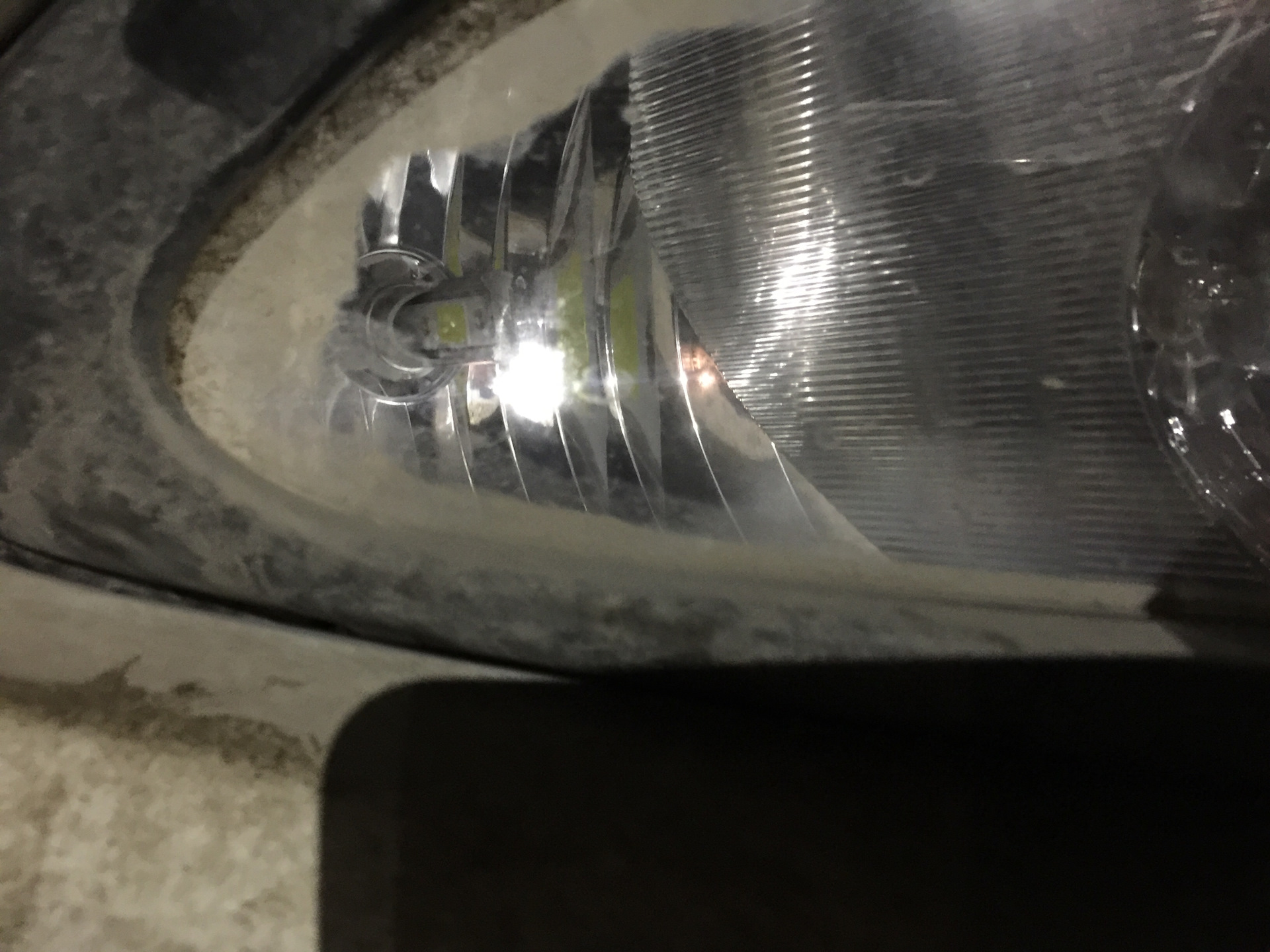

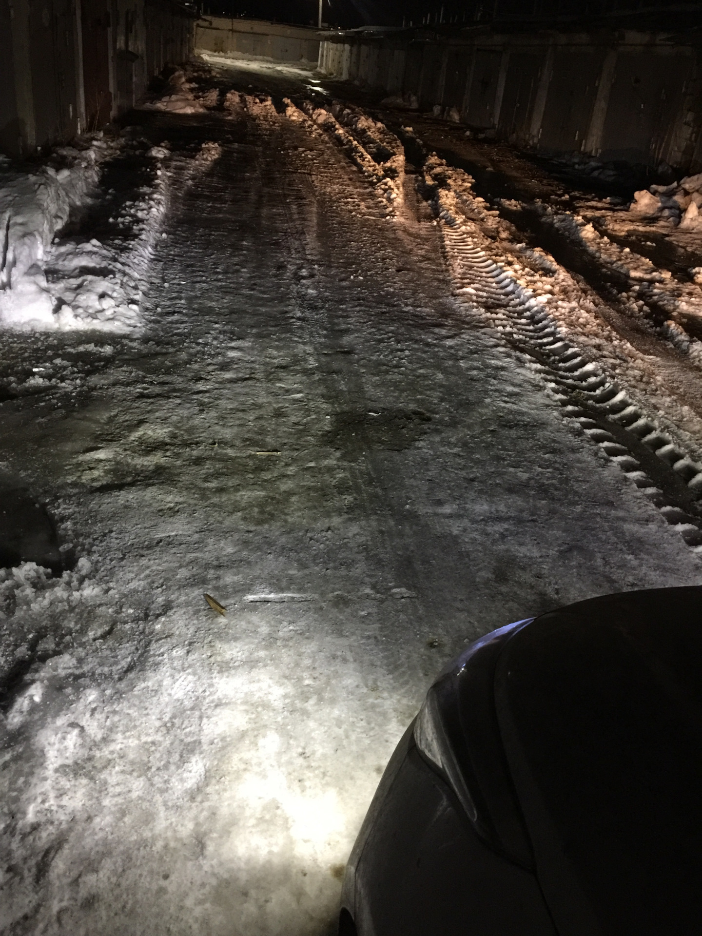

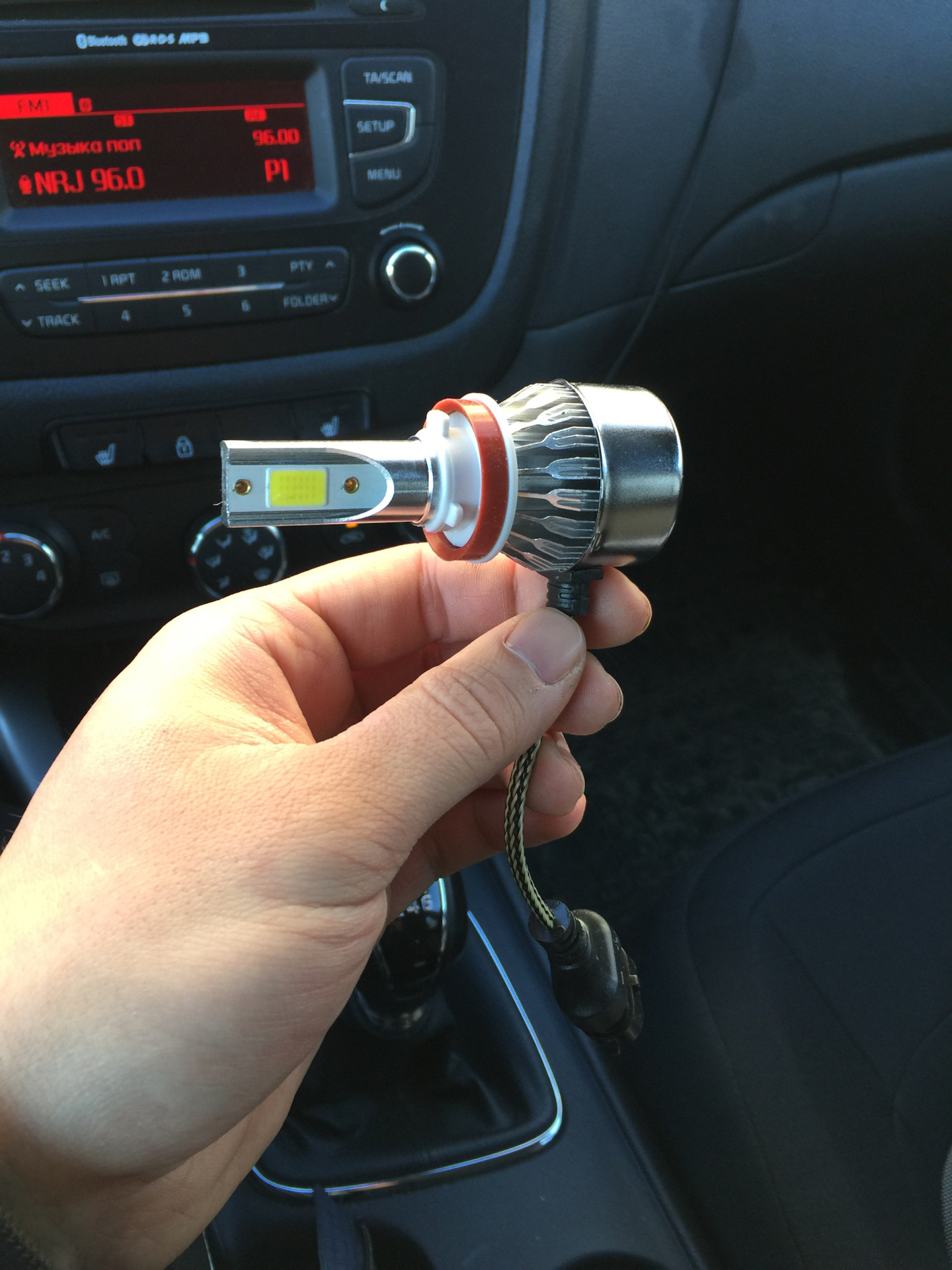

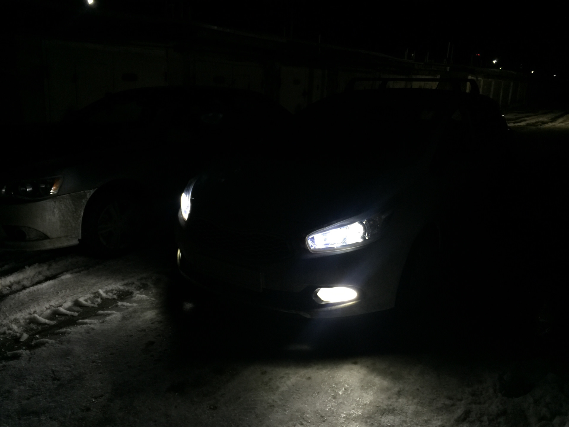

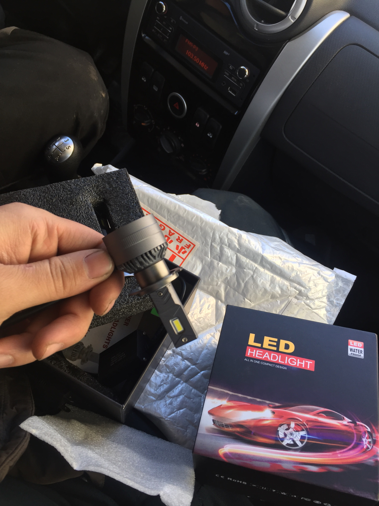

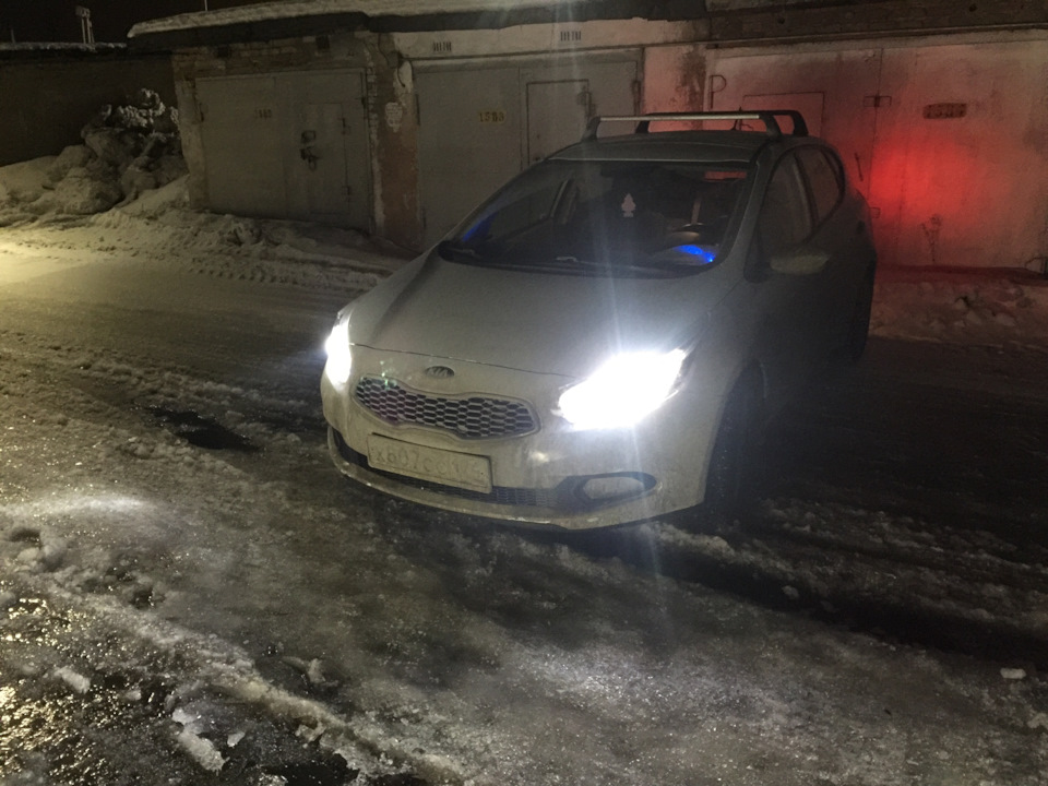

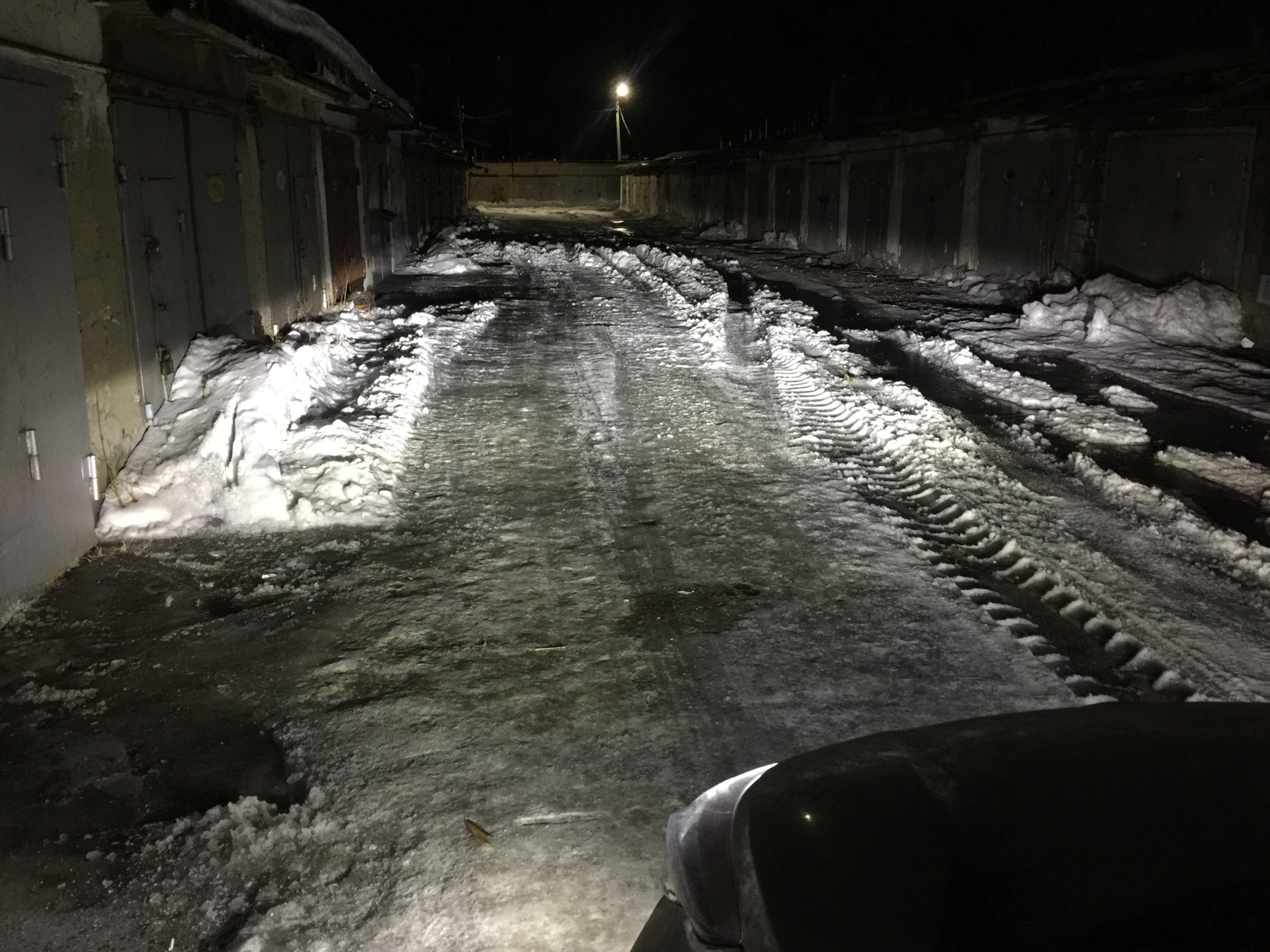

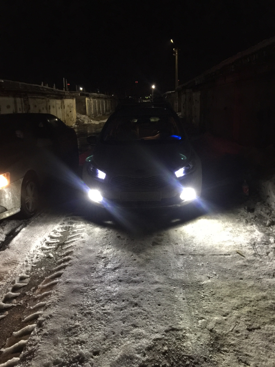

Всем доброго дня) Как и многим владельцам авто мне захотелось белого света в фарах, красиво же )( знаю что на мокром все не так хорошо светит но да все равно ) решил купить лампы с синим стеклом, ради тестов много денег тратить не хотел почитав наш ресурс решил поставить лампы Xenite H7 super white +30% (таких ужасных ламп я ещё не встречал там не то что +30 там все -40 к яркости в сравнении с обычным маяком за 100р, никогда их не берите, максимум в поворотный свет, и то если они завалялись как у меня ) как только поставил в правую фару и сравнил с маяком, сразу снял их и убрал на полку . Сделал заказ на али ламп f5c h7 переходников к ним для сида и заказал ещё с6 H8 в туманки, примерно через месяц мне все пришло и пошёл ставить . С туманами никаких вопросов не возникло, отогнул пыльник под бампером и поменял, на ближнем все так же не сложно, поставил переходники и вкрутил лампы, все влезло под крышку, вентиляторов не слышно, радио ловит так же, помех нет ошибок на приборке тоже никаких нет ) сравнил свет фар с 6 гольфом на штатном ксеноне, у него будто и не светят фары вообще ) могу порекомендовать лампы f5c для сида)

Поставил такие же лампы в туманки с6, левая туманка запотела (
Мб сама туманка? у меня все отлично )
Нет, туманки норма) как поставил эти лампы, начали потеть. Видать резинка плохая уплотнительная фиговая

абсолютно такие же лампы и вверху и внизу стоят, свет в отличие от галогена на голову выше, ни раза никто не моргал, катаюсь с туманками и ближним

СТГ хорошая засветы тоже, слепить будет однозначно.

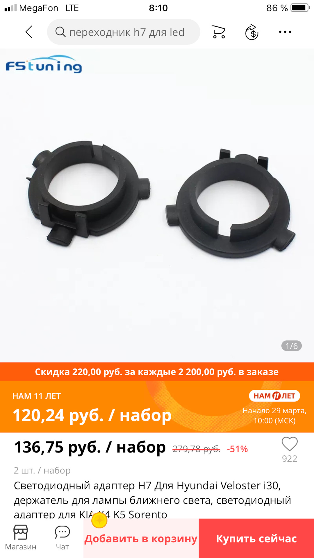

И переходники не те, нужны со смещением. Типа таких
Провернул просто лампу в ее же фишки и все ) ну мб закажу такие
Если лампа позволяет провернуться, то норм. У меня f3, там не получилось бы довернуть.

Но я не здесь брал, мне продаван положил с лампами. И все равно пришлось колхозить

Ага, рефлекторные ПТФ не слепят, смешно. К томубже никто не отменял подсветку знаков в линзе, который вы не удалили. +1 сварщик
Засветы выше стг минимальны, и да проверял стг туманок она есть но чуть выше чем на галогене, и они светят вниз, так что сварщики это владельцы 2 фокусов на рефлекторе с ксеноном или лед в ближнем )
Ага, утешайте себя фокусами.
Это вам утешаться надо ) я вижу лично что в глаза не слепит по этому мне все равно что вы там придумали себе в голове )
Senat0r174
наверно есть результаты регулировок, где показан % засветки выше стг?
Даже на фото видно, что слепят. Сочувствую встречке.
Такси абсолютно ничего не слепит, слепит если лечь перед машиной в метрах 10 и смотреть на туманку)

LED в сиде не слепит пока фара чистая, а когда мокрым говном с дорог покроется свет начинает преломляться и светить в небо, от стг не остается и следа. Сам использовал некое время F5 лампы зимой, встречка мне спасибо не говорила.
F5c другие, совсем другие
Те же яйца, только в профиль.
Фактор ослепления в случае линзы зависит ни от типа лампы, ни от ее световой температуры, а от яркости. При грязной фаре слепить будет и галоген, и ксенон, и led. Только в случае галогена ослепление не будет аким сильным из-за его слабой яркости, а вот в случае ксенона и led ослепление будет знатным. Именно потому закон обязывает устанавливать на фары с яркими источниками света (более 2к люмен) омыватели, и поддерживать эти омыватели в рабочем состоянии.

Тип лампы не важен, важна яркость света. А там хоть свечку в фару ставь.
1.3.7. Адаптивные системы переднего освещения, выполняющие функцию ближнего света, независимо от используемого источника света, фары ближнего света с источниками света класса LED, а также фары ближнего света и противотуманные с источниками света любого класса, имеющими номинальный световой поток более 2000 люмен, должны быть оснащены автоматическим корректирующим устройством регулировки угла наклона фар.
Фары ближнего света, имеющие источники света с номинальным световым потоком более 2000 люмен, должны быть оснащены работоспособным устройством фароочистки.

В ближнем при чистых фарах лампы вообще не слепят.
