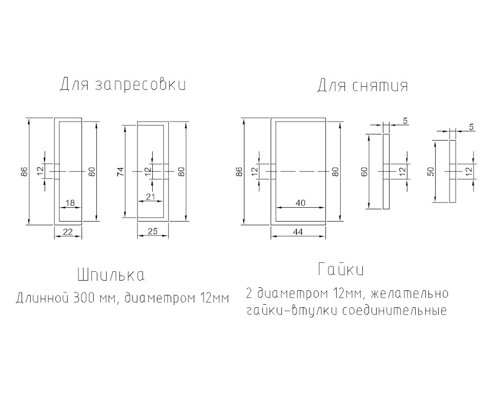

Пришлось однако заказать у знакомого токаря чашки для запрессовки. С их помощью запрессовка с/б прошла очень легко за 5 мин. Кстати чертежи чашек тоже нашел в инете.
Сам процесс подробно расписывать не буду выложу фото, там все понятно.

И можно ссылку на чертёж?
Беспокоил стук задней подвески на ямках.
Спасибо. В приспособе нет выемок?
Нет, все как на чертеже. Мне токарь изготовил 3 чашки, но по факту понадобились 2, которые для запрессовки
Спасибо

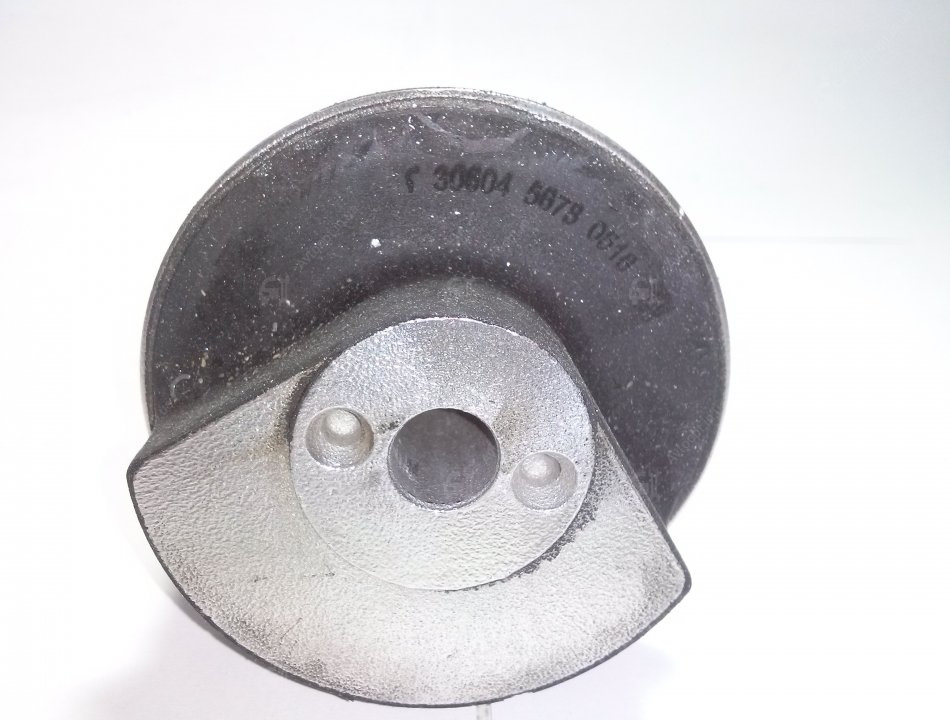

Заказал swag 0402952 а по факту тебе пришли сайлентблоки Febi 30604
С чего вы так решили?
Swag и Febi, это один и тот же упаковщик, они сами сайленты не делают)
Alegator666
во первых артикул 0402952 оригинальный номер и заказывая по нему должен быть оригинальный сайлентблок GM а тебе пришел с совершенно другим номером, вопрос в том как ты смог вообще с таким номером swag заказать если у него вот такой номер SWAG 40 93 0604
Твои с номером 30604 только добавлены еще цифры спереди на коробке swag и все а вот так выглядит сайлентблок Febi 30604, сравни номера на сайлентблоках они одинаковые ! вывод простой это одно и тоже )))
Alegator666
Понял.
