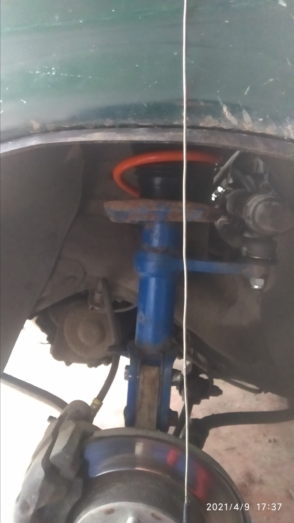

Установка производится по ШТАТНЫМ отверстиям.
Я даже спорить не буду с экспертами сверления стаканов, скажу одно: завал крепления стойки вовнутрь как раз таки дает нам отрицательный развал.
Продольник не регулировал даже на глаз, просто покажу на отвес, как оно выглядит
