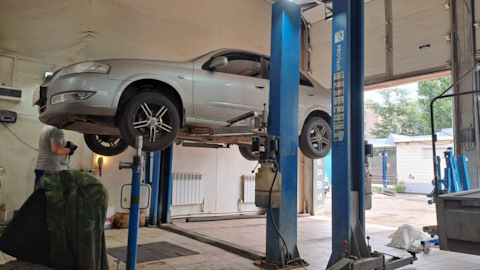

Стал немного закусывать руль. Полазив в интернете, обнаружил, что одна из возможных проблем кроется в крестовине рулевого вала. Залил её WD-40. Полдня руль снова крутился легко и без закусываний.

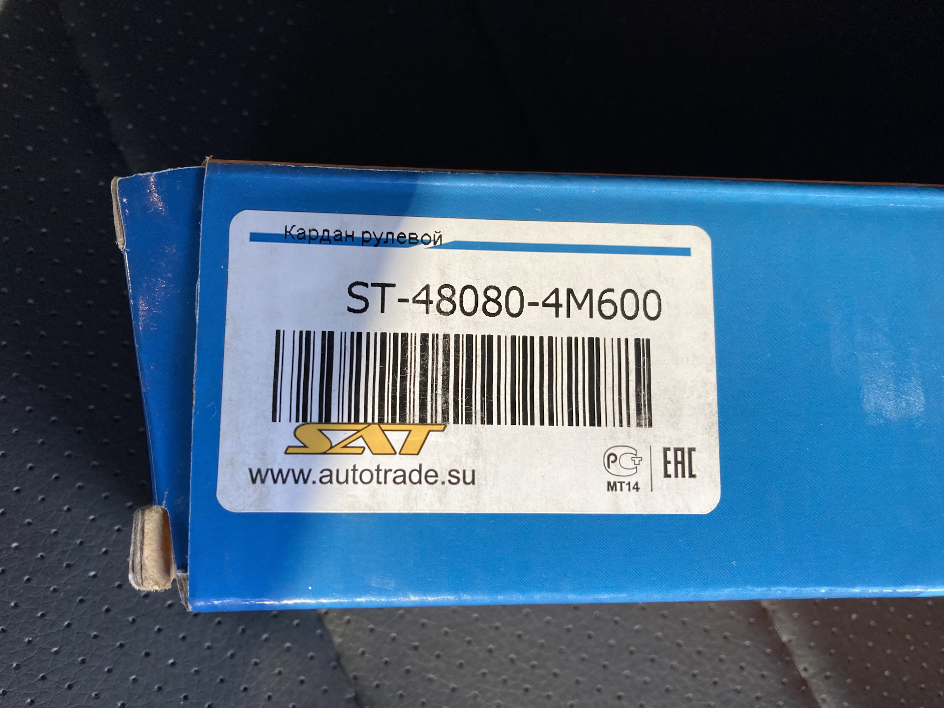

Решил не заморачиваться с заменой крестовины и заказал нижний рулевой вал sat. По замене ничего особенного, всё максимально расписано здесь на драйве.
Установился без проблем. Руль крутится как положено. Посмотрим сколько проживёт.
Запчасти на фото: ST480804M600
