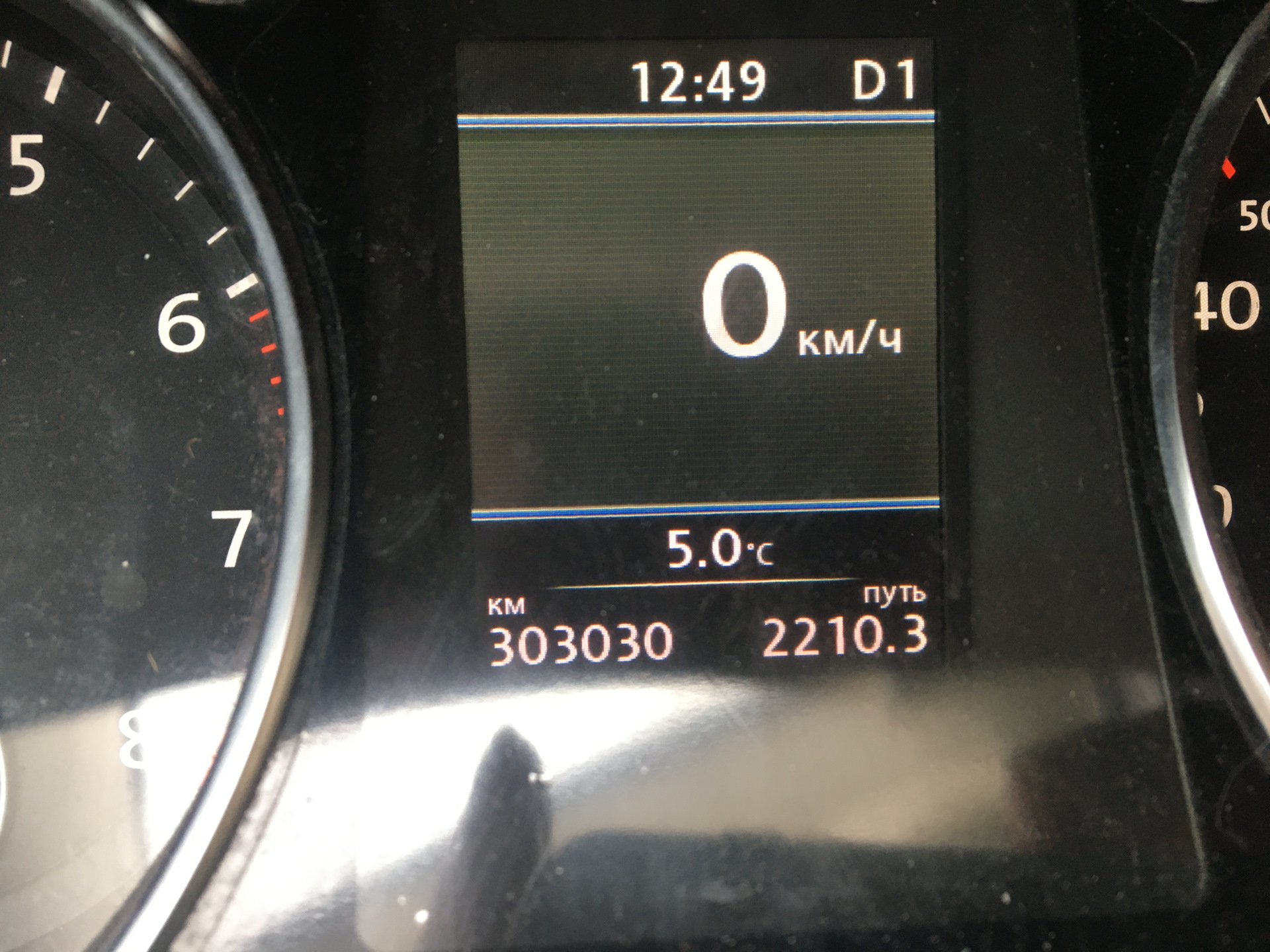

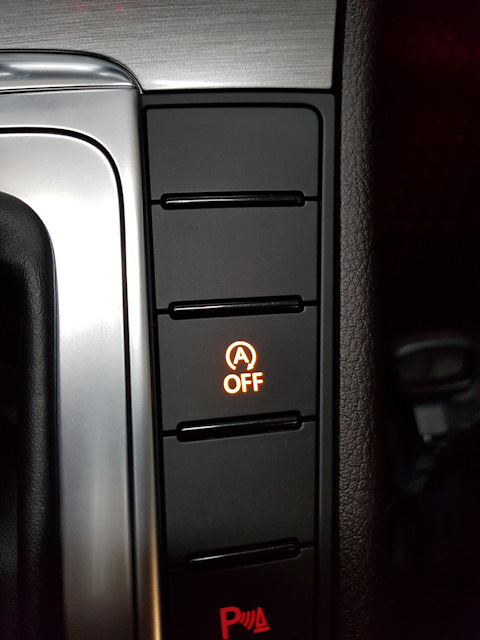

После пробега в 300.000 км я меня потихоньку моя немчурка начала подкидывать проблем)
Первым делом у меня сдохла RDCS, а именно антенна системы давления в шинах… такое бывает и к счастью удалось найти за 7Р мою же антенну у человека, который отказался на своей машине от данной опции). Эта антенна у ОД с 2-х недельным ожиданием из Германии стоит сейчас 39.000р — Ценник просто АГОНЬ)))))

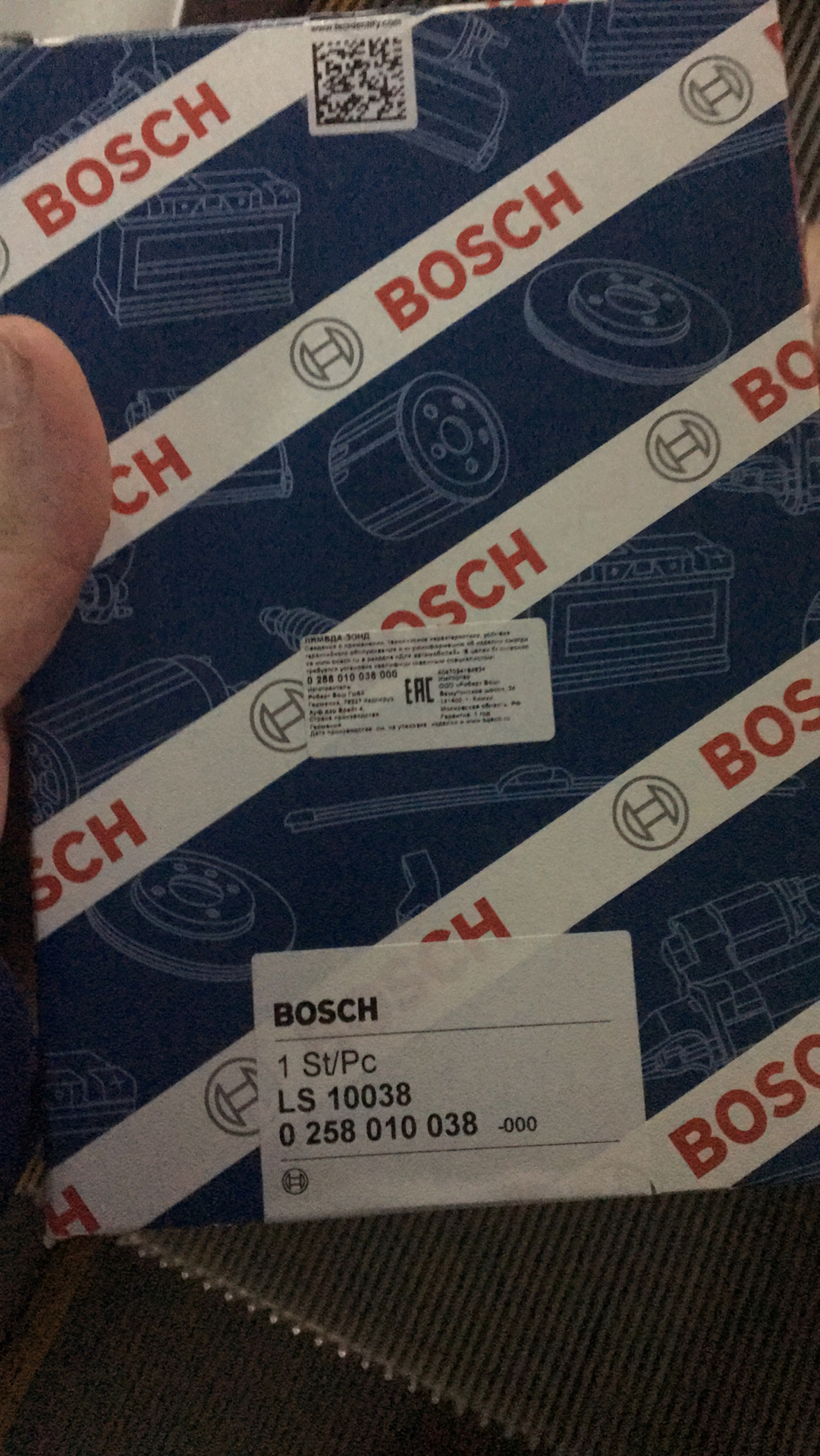

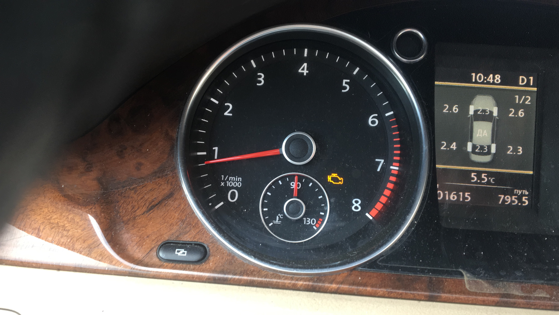

Выйхав как то раз из дома в направлении к даче, на замену колёс у меня загорелся "Жёлтенький чек" — и вот это реально была новость)))) в итоге сканирование показало — сдох лямбда зонд после каталика…
Оригинал у официалов 17, в магазине 12 а в кунцево BOSCH 4.8р. Для понимания отсутствия этого датчика у Вас поднимается расход на литр и тяга становится на 15-20% ниже…

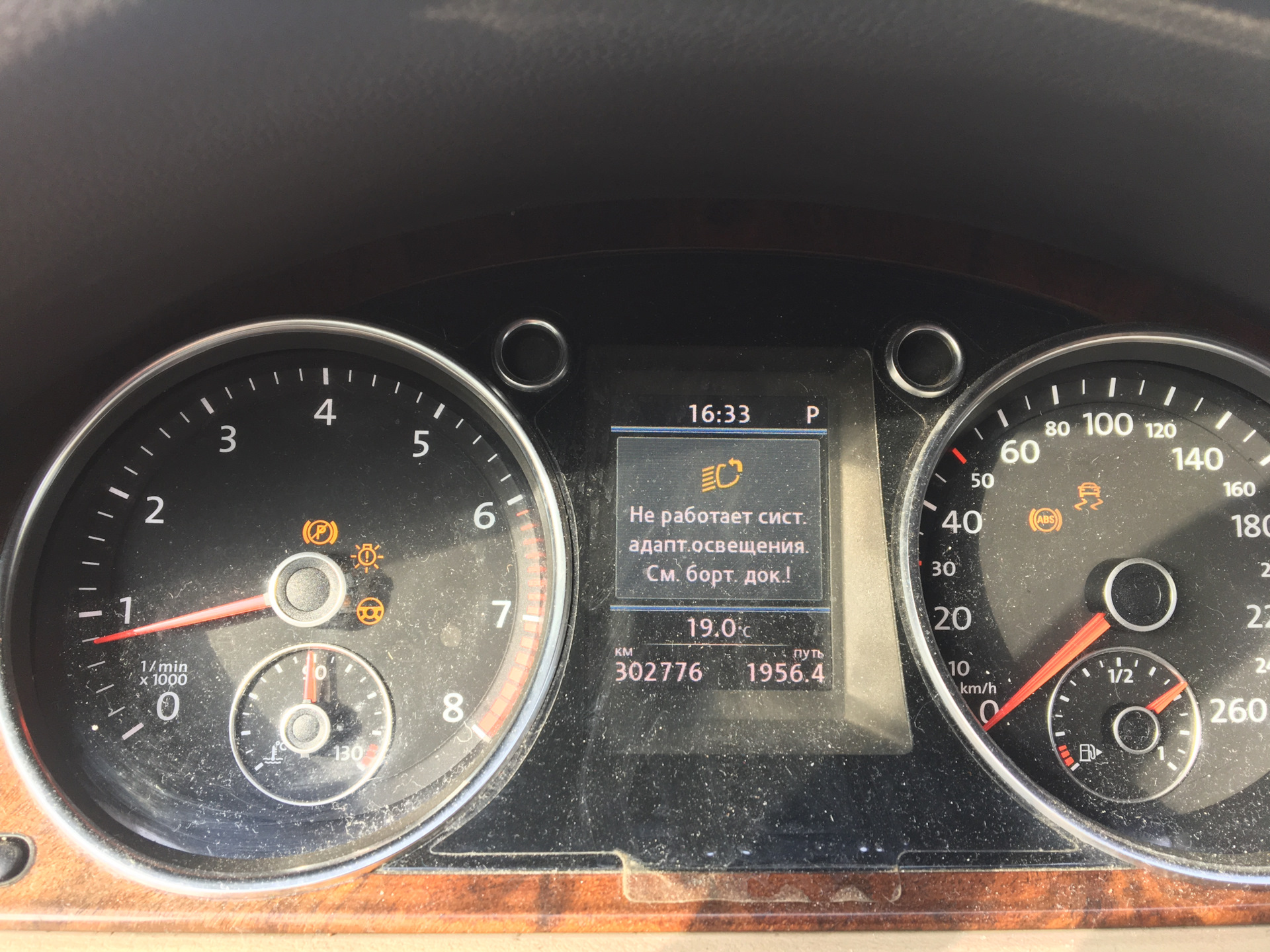

И вроде бы все отлично, но тут пришла напасть "откуда не ждали"
Отключилось:
1) ABS
2) ESP
3)Hold-on
4) Круиз
5) Корректор фар
И вот как это так то? Да все просто — сдох датчик ABS в левом заднем колесе…
Ставить буду Оригинал — 3900, но пока что мои мастера заняты поуши копиталками ДВС жду конца следующей недели и приема в гости)
