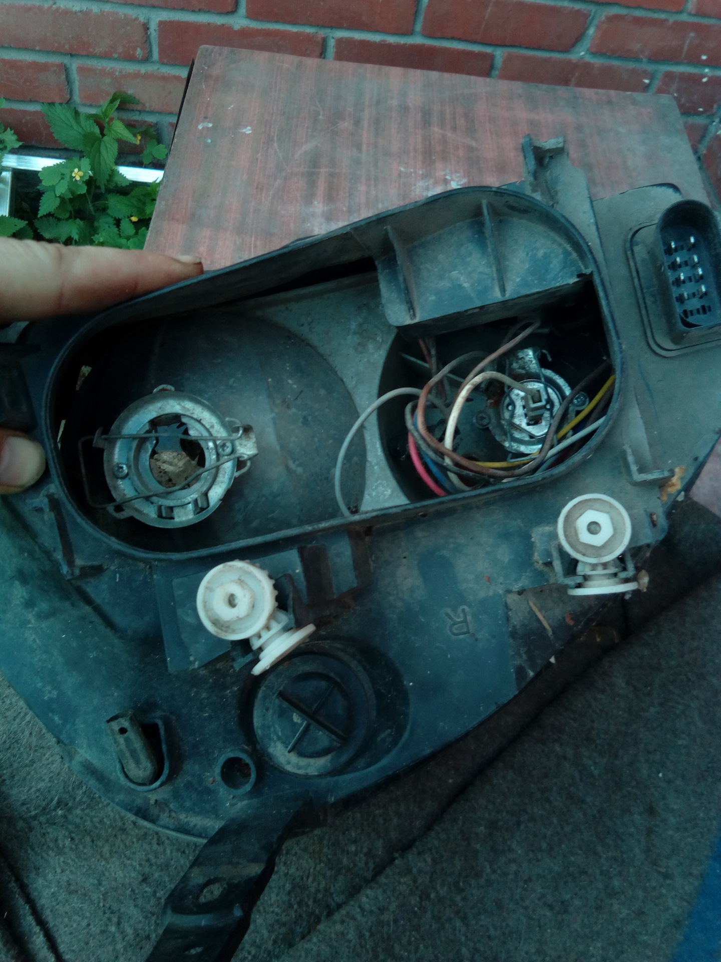

Когда снял фару, то увидел что контакты разъема, как на самой фаре, так и в ответной части в нормальном состоянии. А вот проводам внутри фары хана.
Стал думать, как решить проблему. Конечно можно заказать подходящий патрон на экзисте, но это надо ждать, а завтра у меня уже рабочий день и возможно нужно будет куда то ехать. Думаю, ладно пойду посмотрю, что у меня есть в гараже. И нашел убитую фару от моей старой приоры. Там то же H7. Патрон в хорошем состоянии. Отрезал, припаял, одел термоусадку.
Да, лампу теперь менять по сложнее. Нужно вставить лампу, прижать фиксатором, а потом только подключать патрон. Хотя я делаю это из под капота, сняв корпус воздушного фильтра, так быстрее и проще, чем заниматься мазохизмом в грязной колесной арке в слепую, используя штатный лючок в подкрылке. Думаю и теперь в случае чего поменяю без проблем.
Ну раз уж снял фару, решил ее промыть. Вытащил все лампочки, налил очиститель стекол и зеркал и побултыхал. И так несколько раз. Грязи от туда вытекло не мало. Просушил обычным бытовым феном. Многие скажут, лучше бы разобрать. Но на это нужно время и специальная лента для склейки фар. До кучи обнаружил рваную заглушку фары. Закажу новую, а пока будет длиться доставка заклеил старую, грязь в фаре ни кому не нужна.

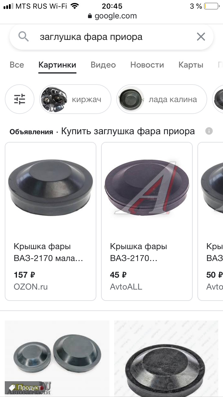

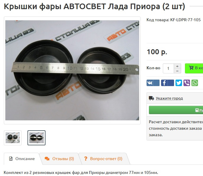

Приора или калина — вроде есть какие то круглые. Вполне возможно в размер попасть в вазовском магазине
Спасибо, измерю штангелем и завтра заеду в магазин посмотрю. При цене в 100 руб. было бы не плохо. Хоть каждый сезон меняй.
от чего подошло?
Заглушка идеально подходит от приоры, а опелевская стоит конских денег
У приоры вытянутой формы, а у опеля круглой. Если мы об одном и том же. Вот приоровская фара.
Спасибо, посмотрю. Видимо у меня приоровская фара старого образца. Она в гараже уже лет 5 валялась.
