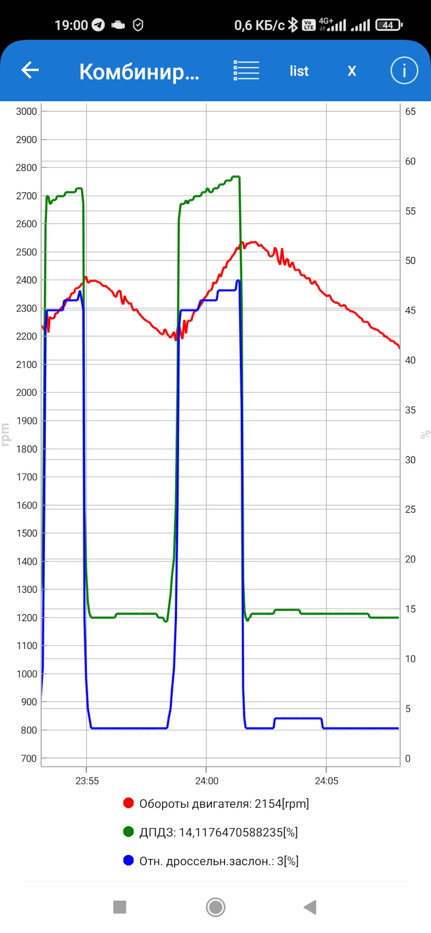

Ради анализа я часто ездил с carscannerом. Смотрел графики. Дерганья происходят из-за некого побуждения двигателя. Почему-то подача топлива начинается при падении оборотов. График прилагаю (видны колебания оборотов на падении). Также замечал, что при таких дерганьях положение ДЗ меняется, он приоткрывается ненадолго. Это тоже графики подтверждали. Предполагаю, что после отпускании педали газа, ДЗ закрывается, сам двигатель, находясь в зацеплении на передаче, создаёт не слабый вакуум, ДЗ присасывает ещё сильнее, ЭБУ пытается приоткрыть заслонка, но преодалевая сопротивление на открытие, заслонка может открыться больше положенного, перебарщивает, потом снова пытается уменьшить состояние открытие и так по циклу.
Вариант попробовать смазать кромки ДЗ смазкой, от закусывания в корпусе, сделать байпас между полостями до и после ДЗ с установкой psv клапана
