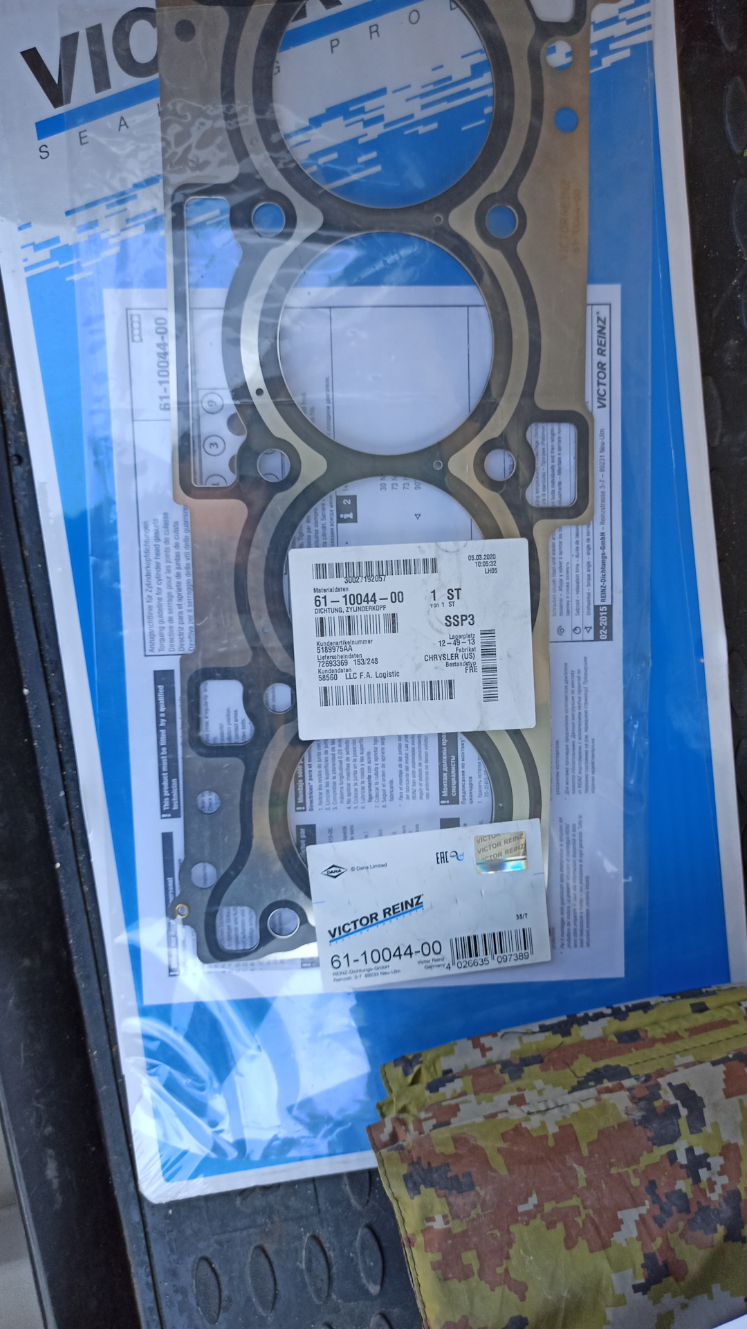

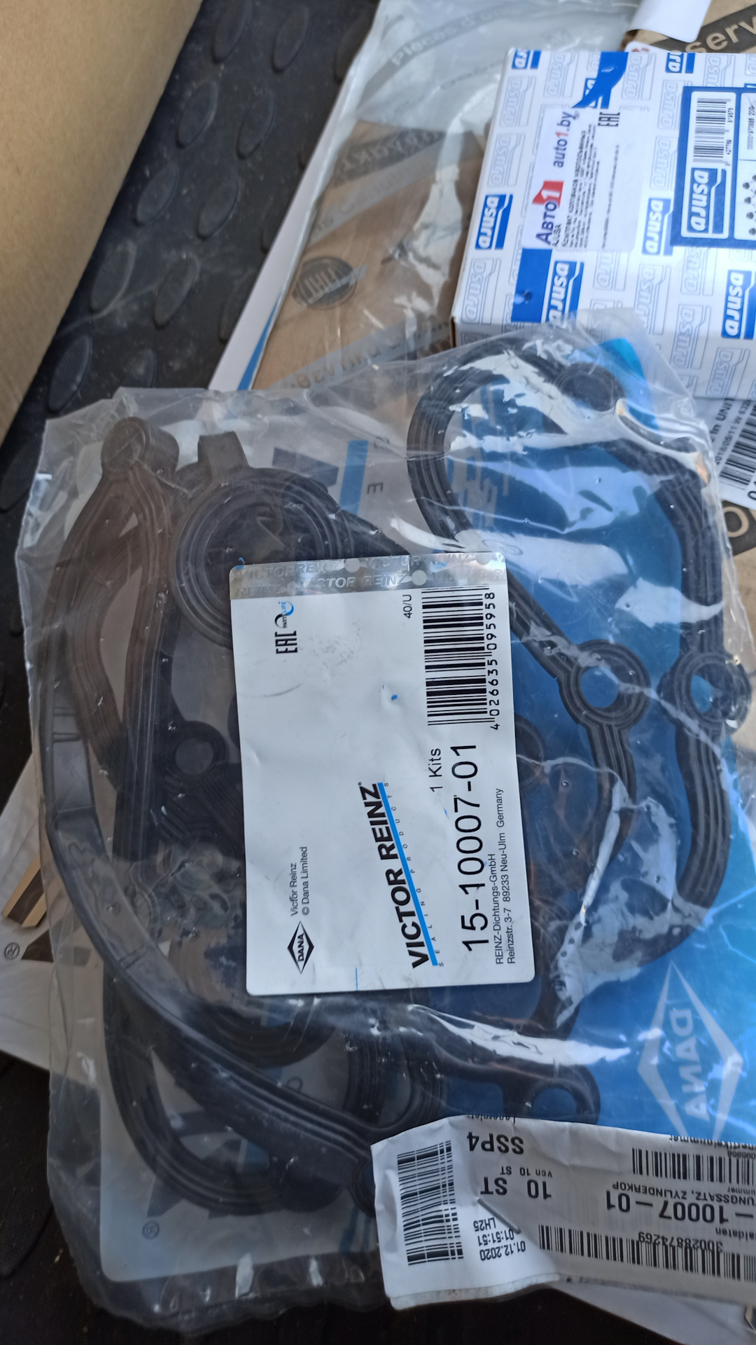

В общем собрался и купил всё для грм, и маслосьемные колпачки. В итоге когда обратился к мастеру, он сказал что без сьема головки он менять не будет тк фокусы не по его части, а раз уж снимать, то целесообразно поменять и кольца. Сказано, сделано. И ещё докупил прокладку гбц и кольца.
Каналы были забиты, кольца залегшие, колпачки деревянные.

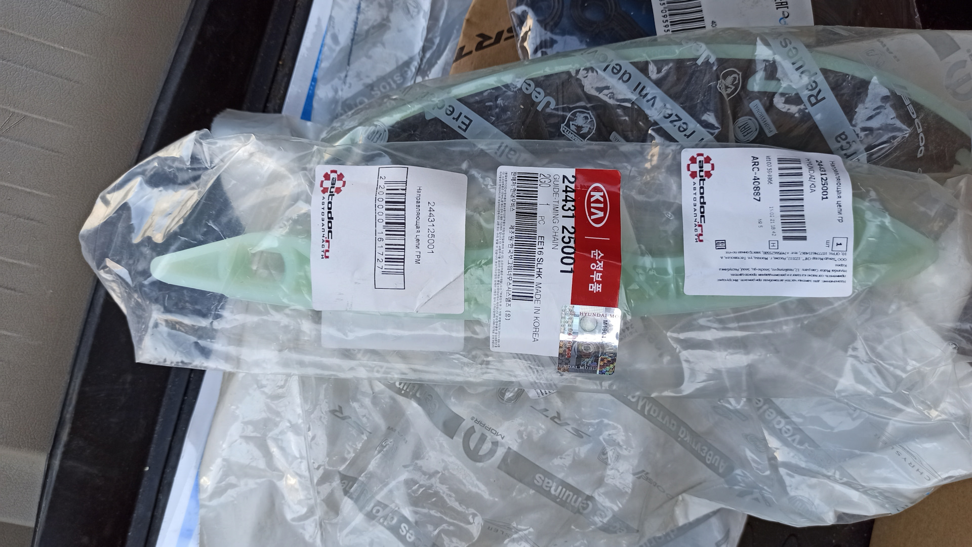

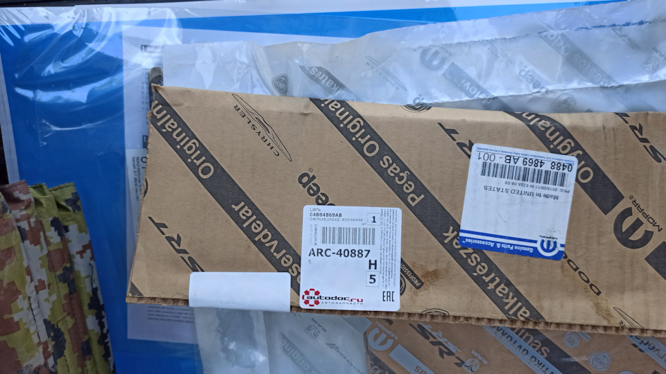

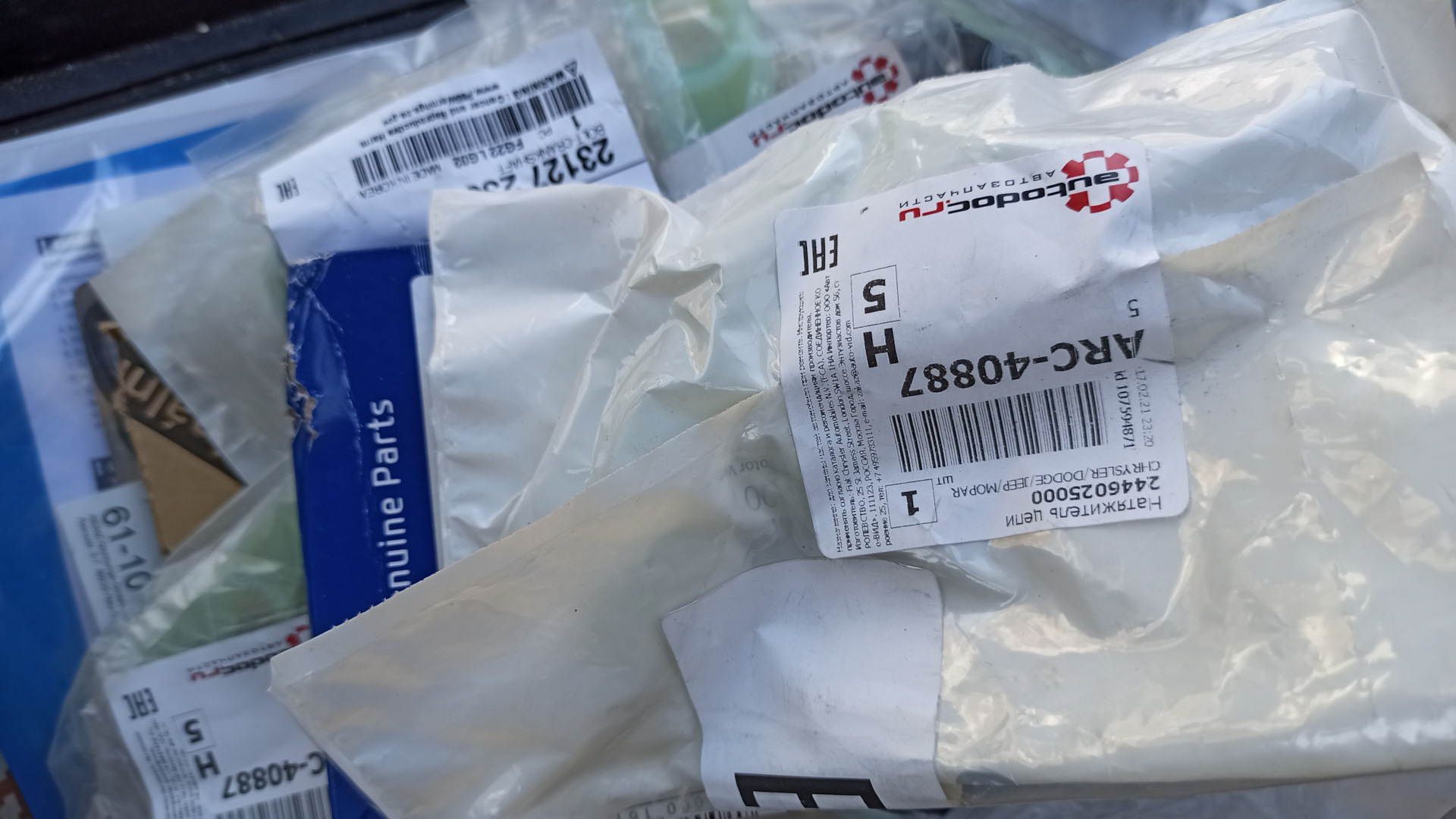

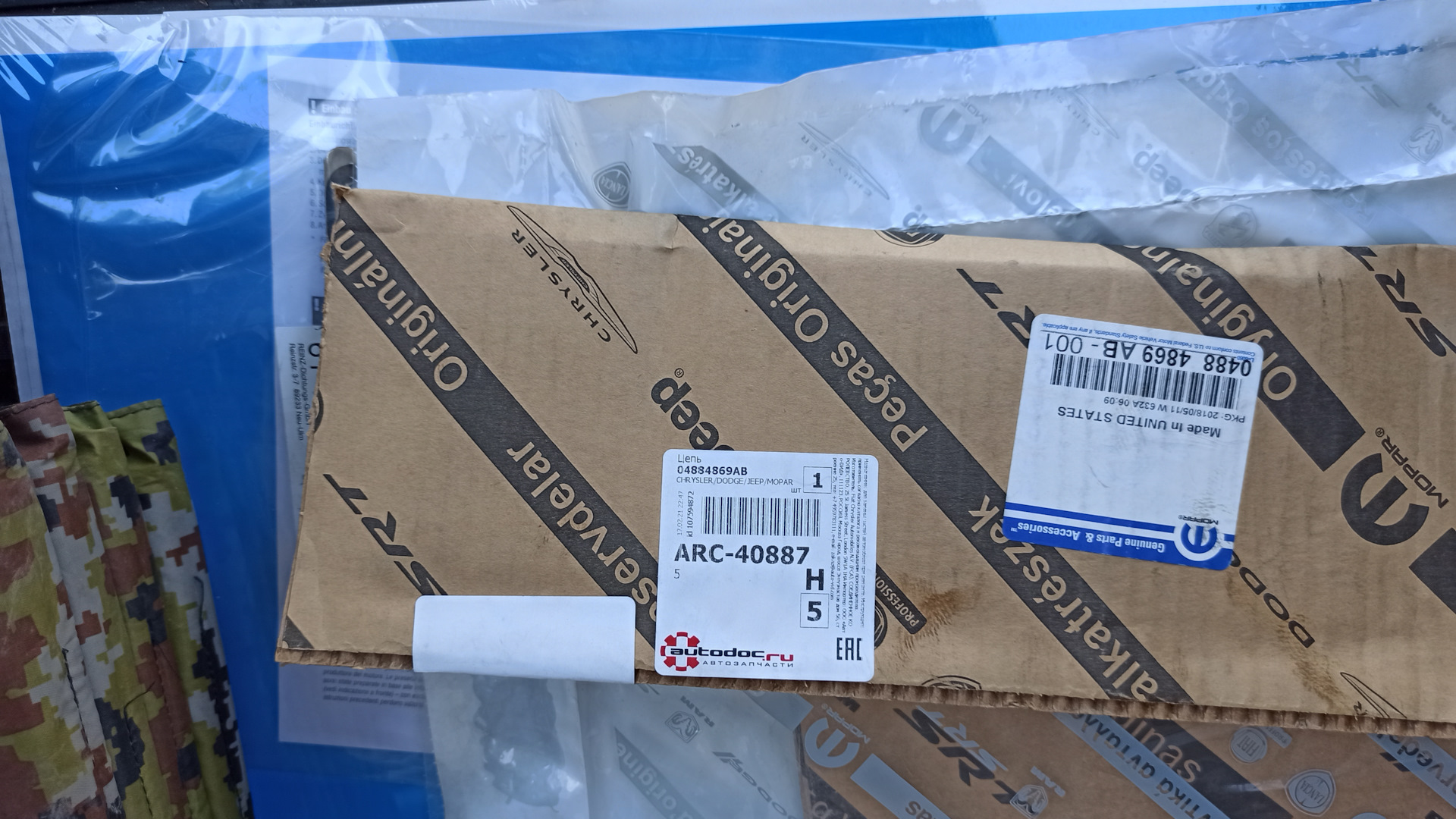

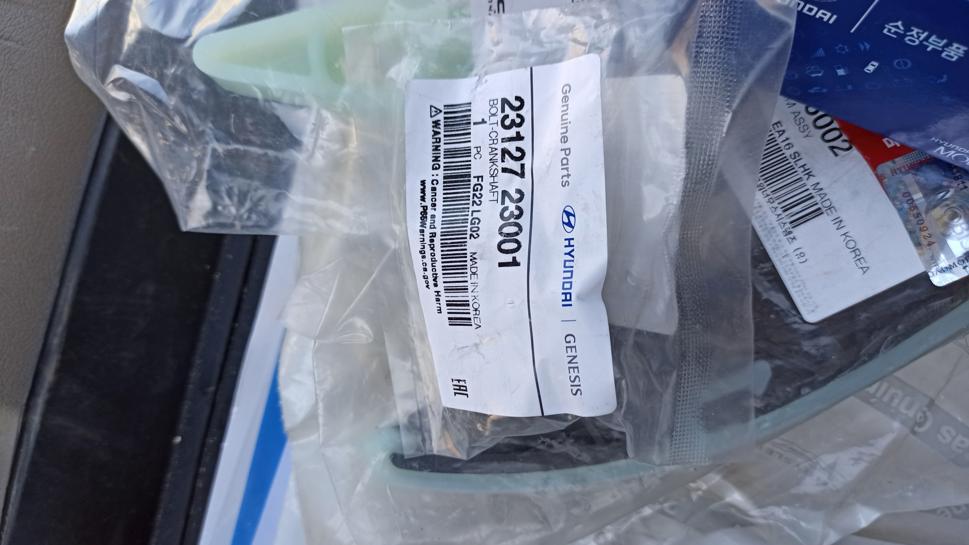

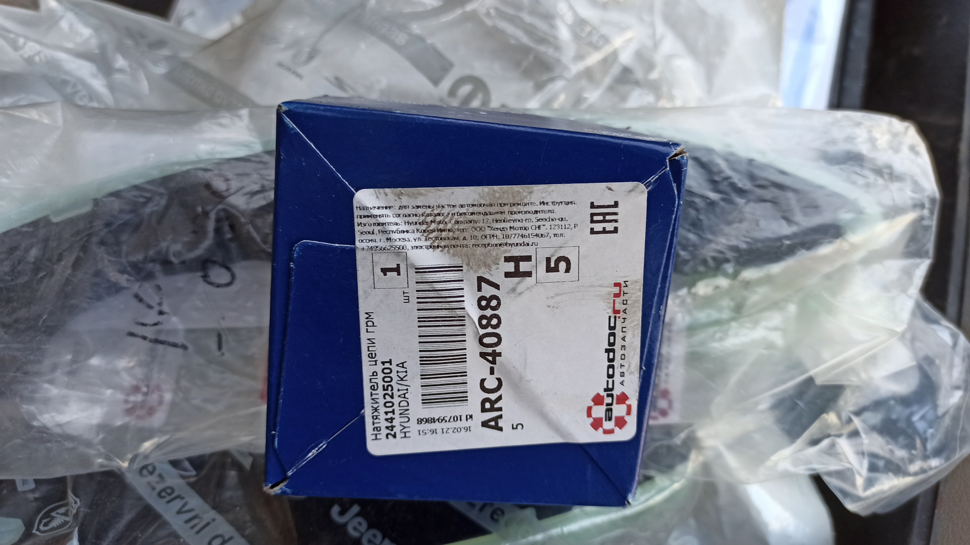

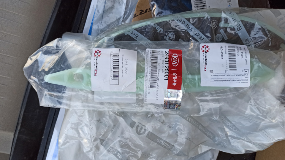

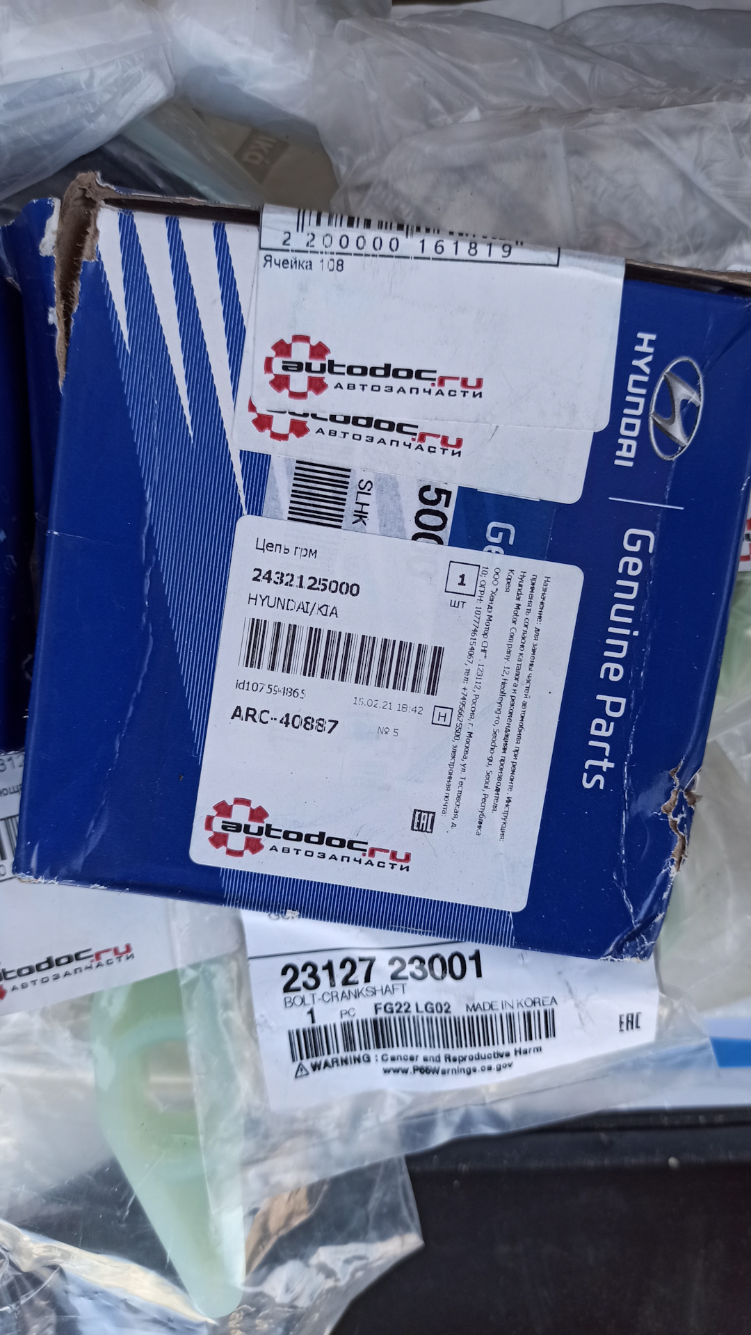

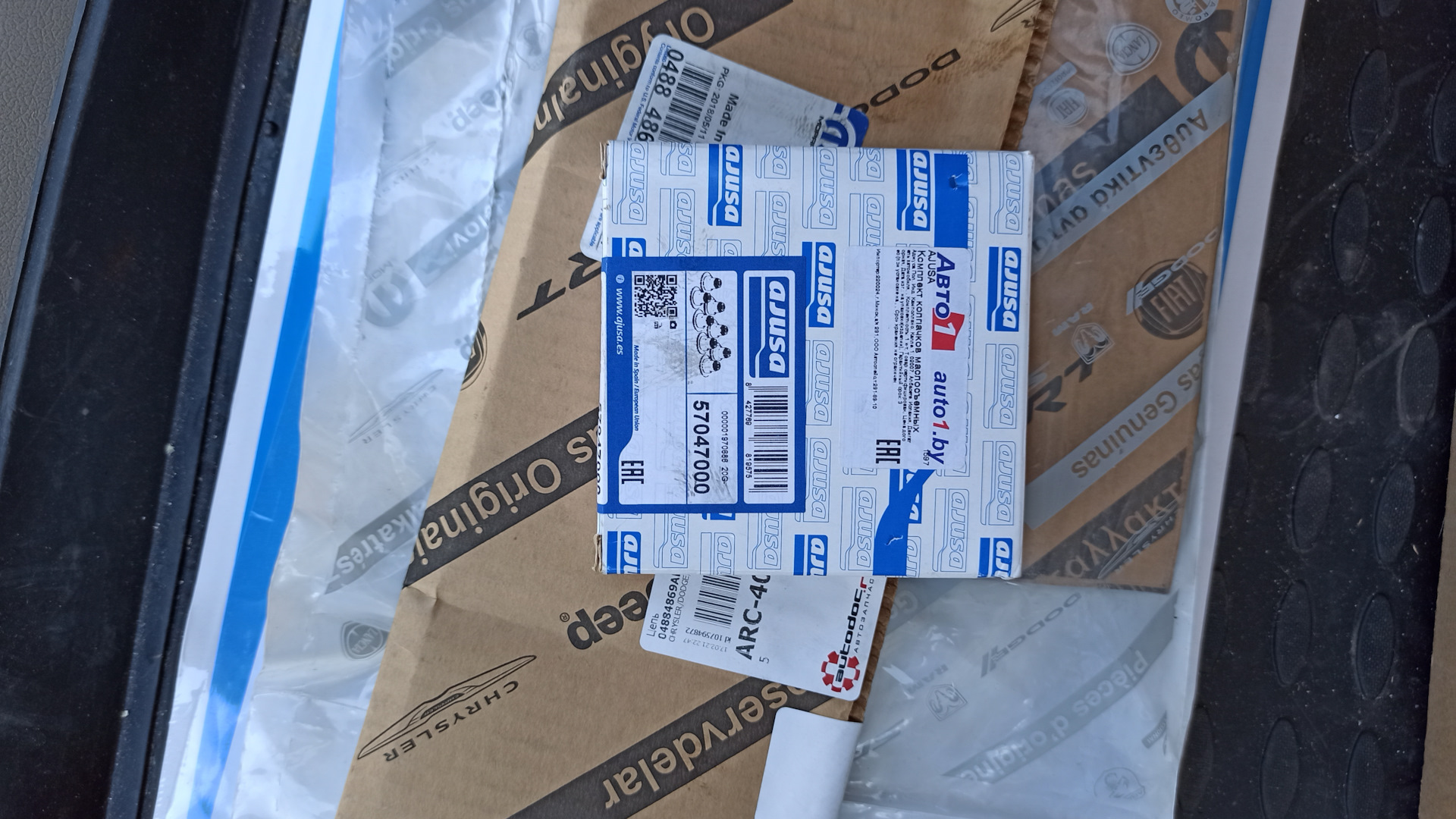

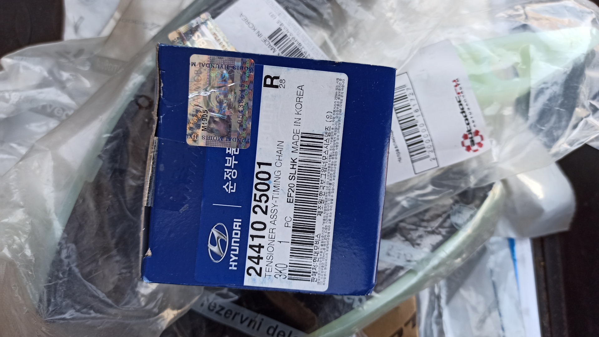

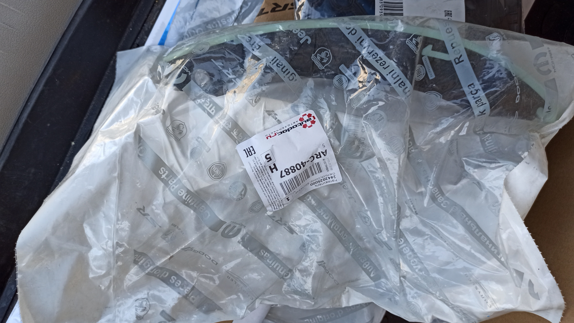

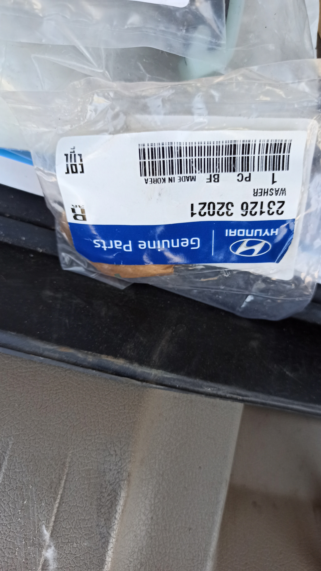

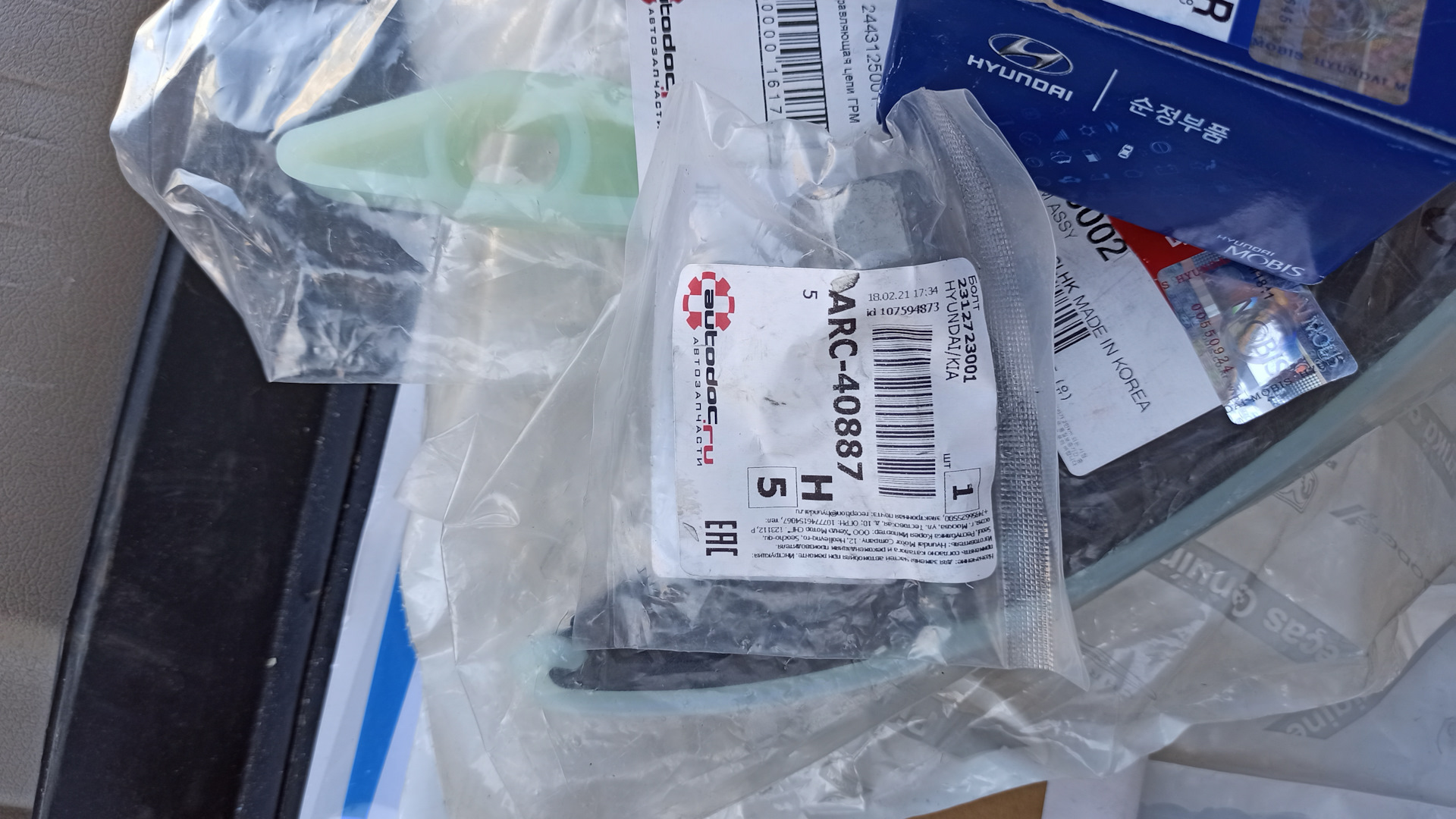

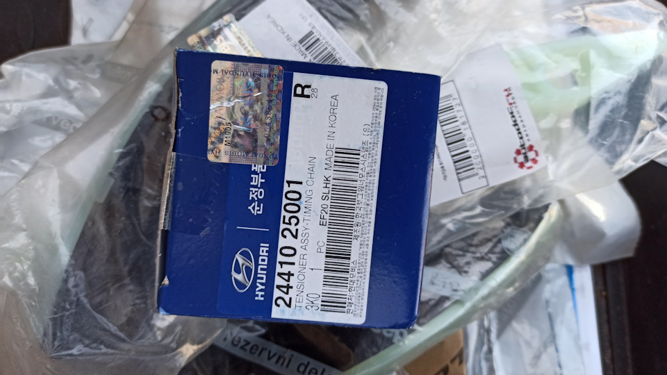

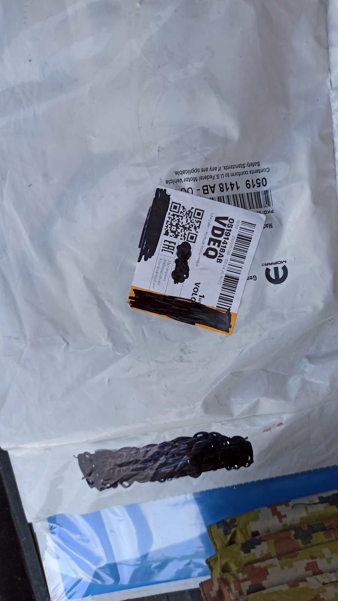

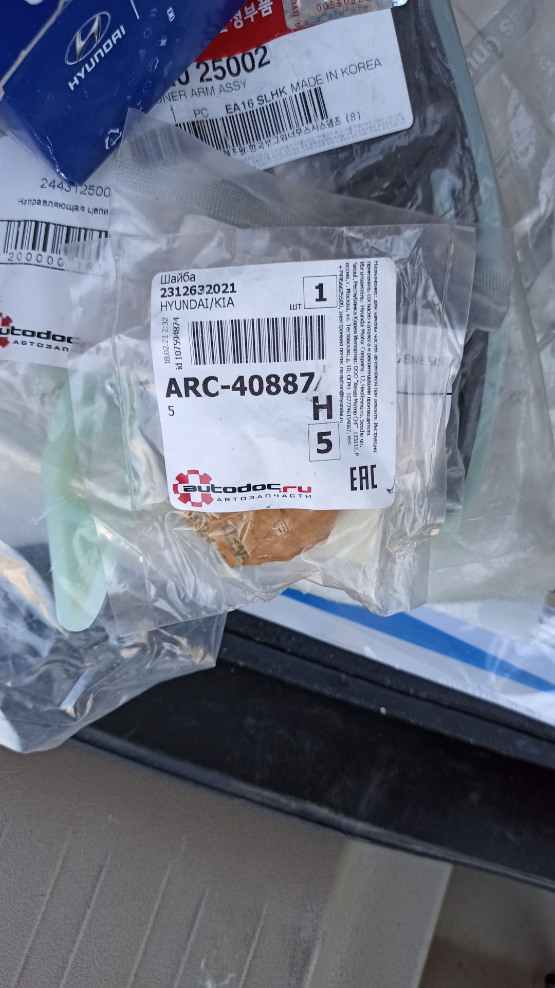

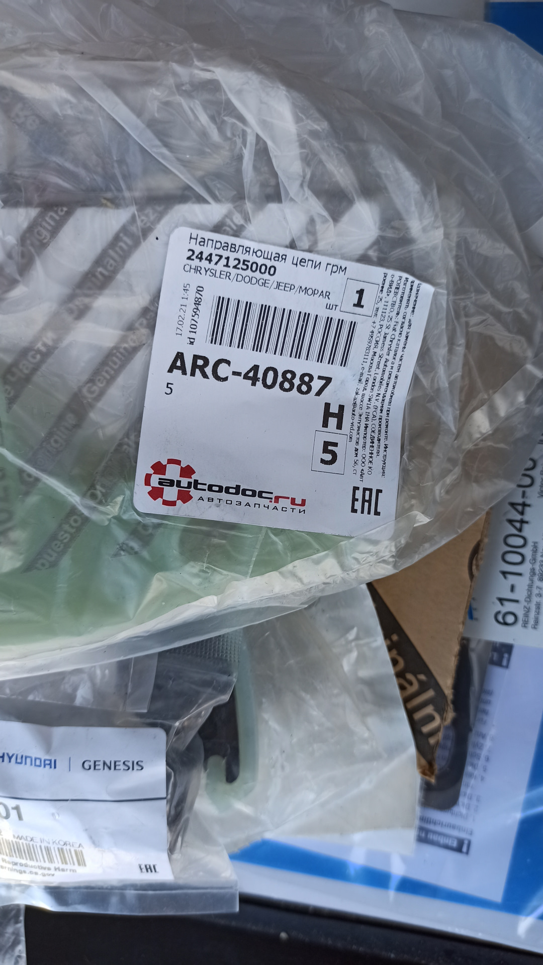

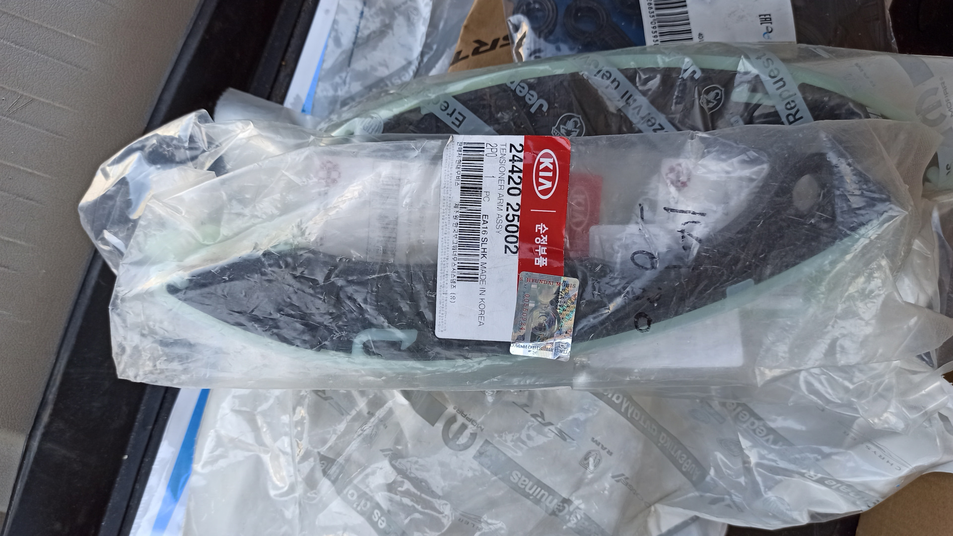

Фото парт номеров на деталях.
То ли я косякнул, то ли на складе ошиблись, однако в наборе оказался один лишний успокоитель)))
Цепь масло насоса, натяжитель цепи, тоже поменял заодно.
На старых успокоителях выработки не было, цепи провисшие.
Работа и запчасти — 30 тр.

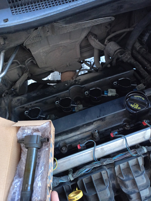

Свечи нжк, масло мапар и фильтра (салона, масла, воздуха) покупал отдельно чуть раньше в 30 т.р. не вошли.

2. Цепи ОЧЕНЬ часто подделывают. Прямо очень-очень. Я старую купил, она растянулась через 90 тык уже на провисание. Новую закупал уже, выбирая официальных поставщиков из GroupAuto.
3. С успокоителями вообще хитро. Иногда дешевле взять оригу или даже Крайслер по номеру Хёндая (и придёт в упаковке Мопар).
Колпачки взял у хорошего поставщика. Лично я покупал оригу корейскую КОС у официального дистрибьютера в РФ (есть их код поставщика)
Ну тут смотря как посмотреть, если взять цепь которую я ставил это киа — 3тр. Подходит один в один, даже по меткам (из отзывов, делал мастер, ни сам). Оригинал Крайслер что то в районе 7 тр. И так везде, оригинал митсубиси, какой нибудь детали, которая подходит на этот додж будет +/- в пол цены от оригинала крайслер.
В оригинале от крайслера лежит ещё и малая шестерня. Которую рекомендуют менять :)
Но ну его нафиг за такие цены :)
