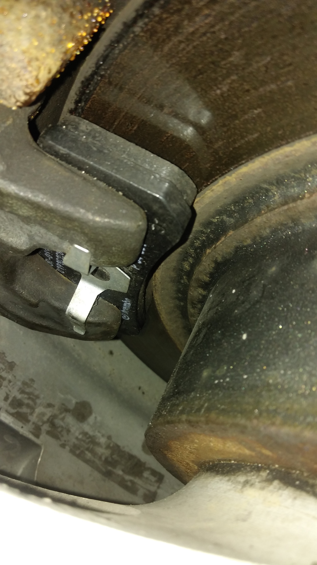

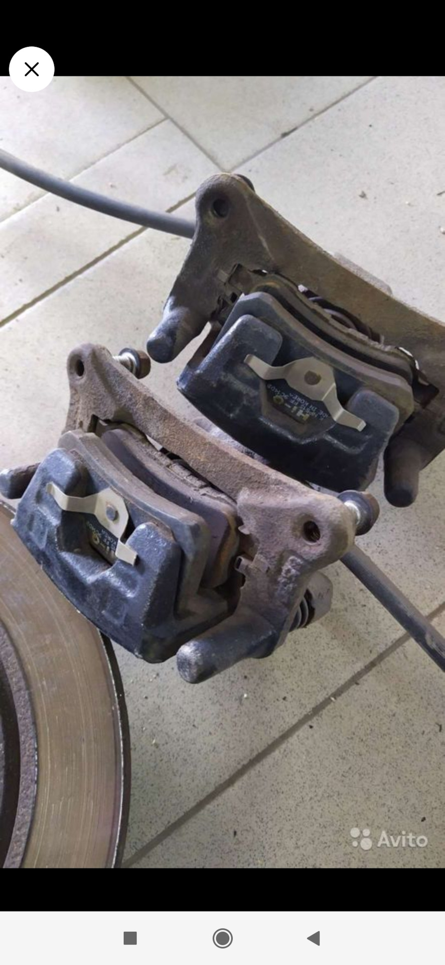

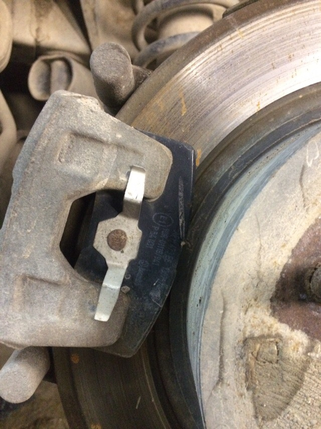

Мне что-то это совсем не нравится… Недавно был в сервисе, делали ТО в т.ч поменяли задние колодки. Прошла неделя, после плохой дороги, на лежаке слышу удар, чирканье, и снова как и 2 года назад она слетела. (есть в БЖ пост) Только первый раз она вылетела вообще, а в этот она осталась…
Опять мастер неправильно поставил? Не в пазы?
Такое бывает вообще?! 😠 Становится не безопасно ездить на этой машине…

Он их установил "верх ногами"😅
после таких долбоящеров я б осмотрел суппорт. как бы они не спилили болгаркой выступы, за которые колодка цепляется.
не нравится мне, что она вылетела даже если не правильно установлена

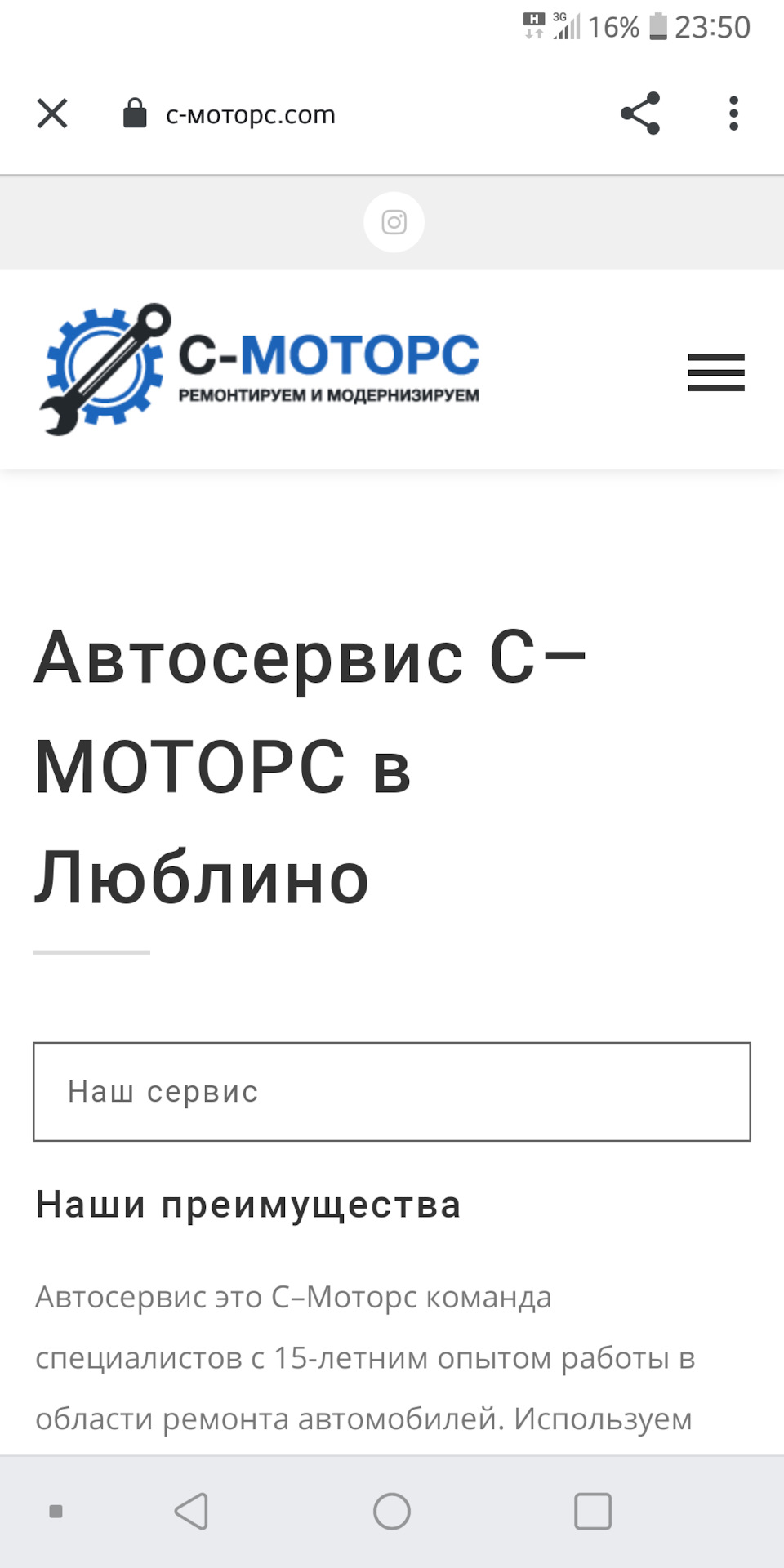

Ёбнутся с таких мастеров! Давай рекламу этому "сервису" со ссылкой с фото, пускай народ едет!
xn----xtbgakbff.com/
Возможно пальцы закисшие и Лара не жмеься к диску вот и срывает колодки, либо отверстия под штифты колодок забиты грязью и они не садятся до конца.

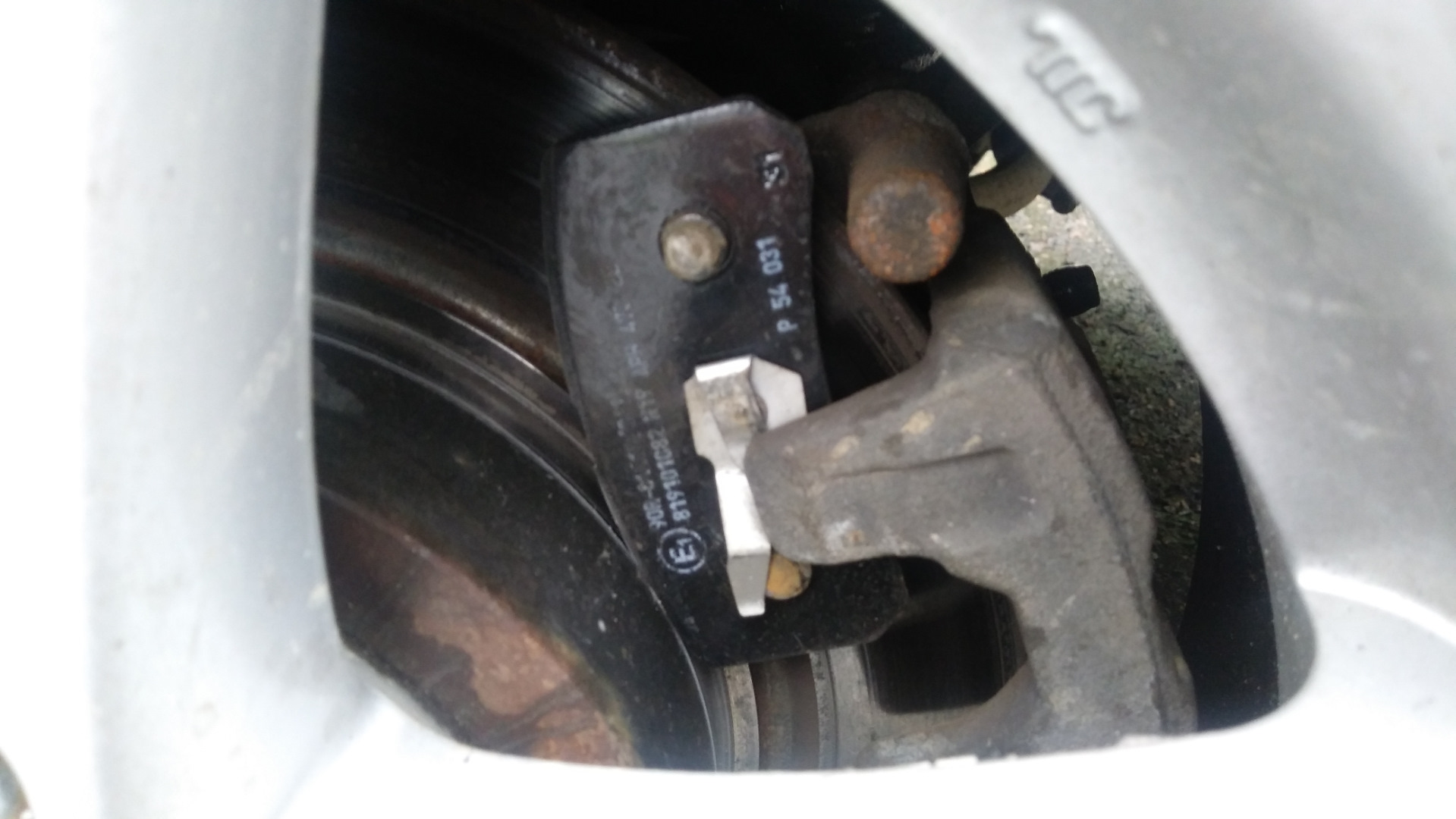

Кто то над вами издевается . Только вот шуточки куевые. Для примера фото моих .

И по Вашей ссылке, там тоже человек фотку прикладывает, что колодка не правильно стоит.
что за ссылка? Не вижу…
По моему не правильно стоит. Перевернута.
На сколько я вижу, она изначально стоит не правильно, фото с другой стороны есть?
Кажется вторая правильно стоит… Ну блин, не могла же первая перевернуться так(((
Так она не правильно стоит колодка кверх тормашками
