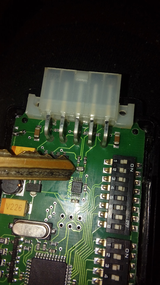

Если что это сигнальный вход с дпкв. Можно по ножкам проследить
Этот? Между резисторов?
Да именно он. Родной стоит на 1 нФ, экспериментально пробовали ставить до 8ми нФ, если больше поставить то может появиться отсечка по оборотам.

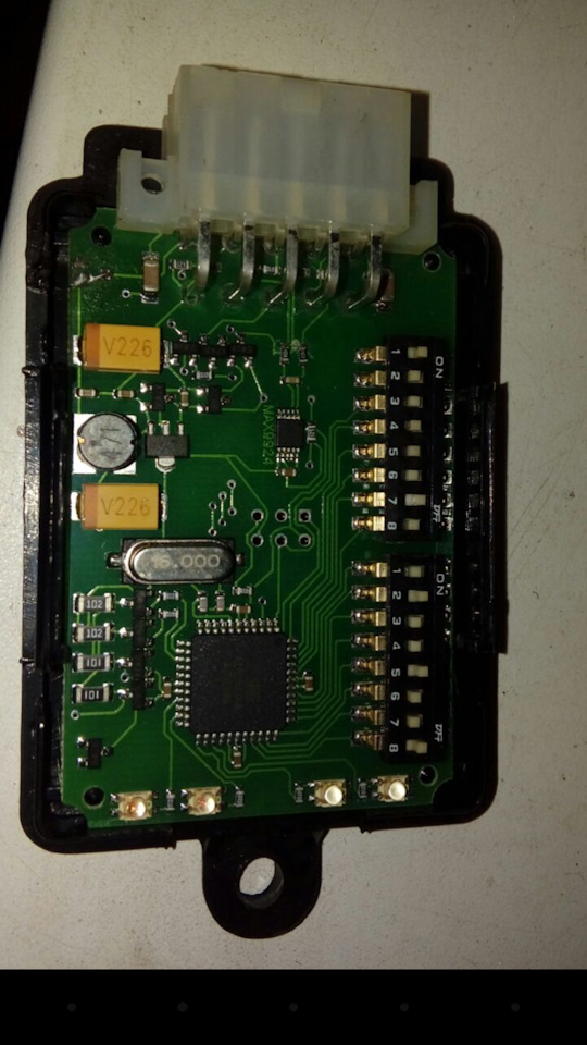

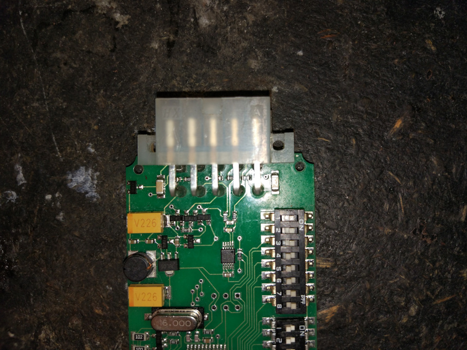

Если разводка платы такая то нужно найти конденсатор желтенький такой слева от 2го джампика в первом блоке переключателей и выше десятиногой микросхемы и прям поверх родного подпаять кондёр от 4х до 8ми нФ Я брал то ли 6,3 то ли 6,7 . Проблема ушла. В высокии материи не вникал, Кузнецов подсказал я так и сделал. Я распространил у себя по краю около 15ти вариаторов. Недовольных нет.

Никакого секрета нет. Впаял дополнительно конденсатор 6нф на входе. Фотку могу приложить его там видно куда впаивать. Добил я Кузнецова СН с расспросами.

Сейчас пойду сфотаю и ткну в него отвёрткой
