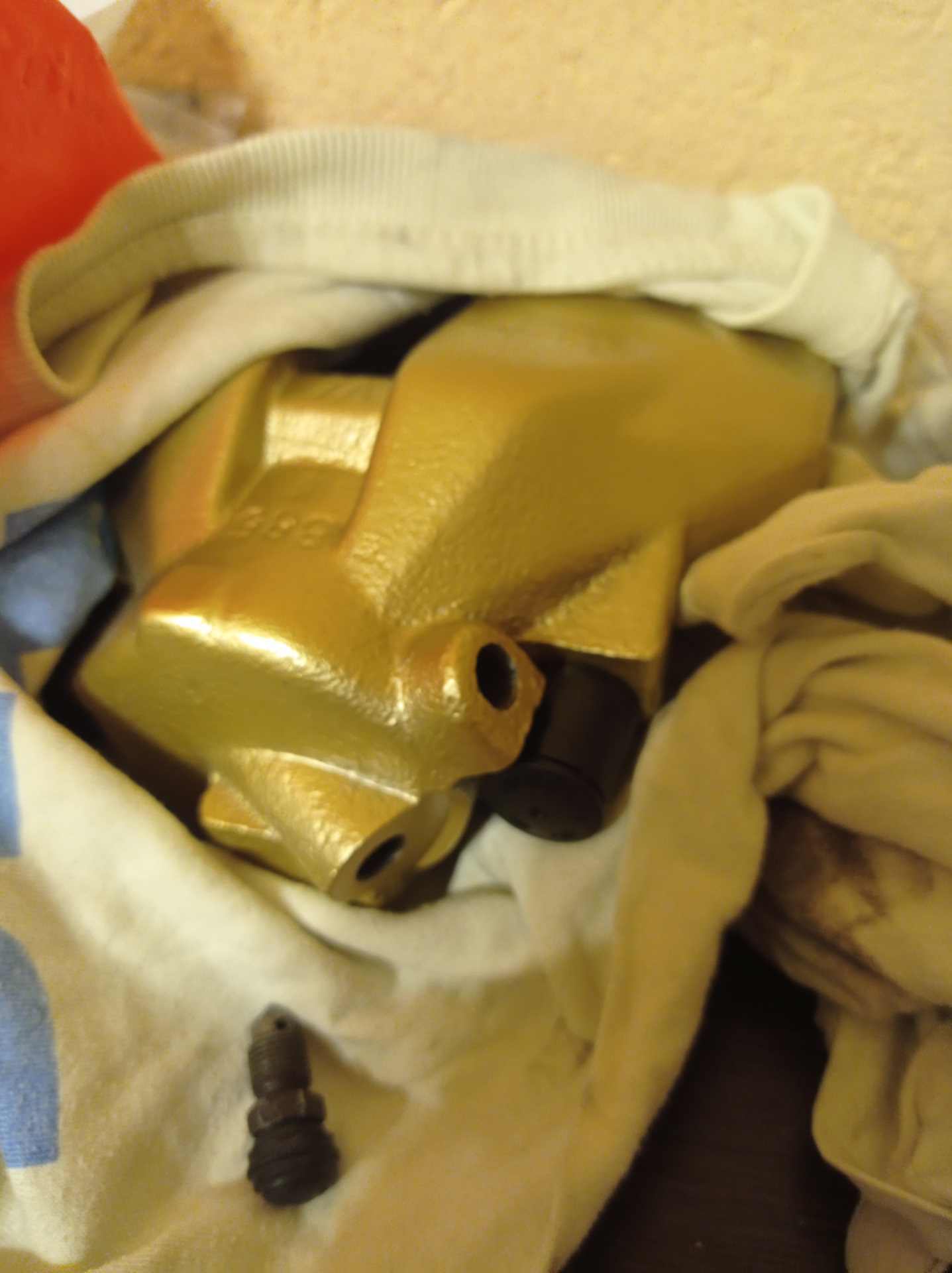

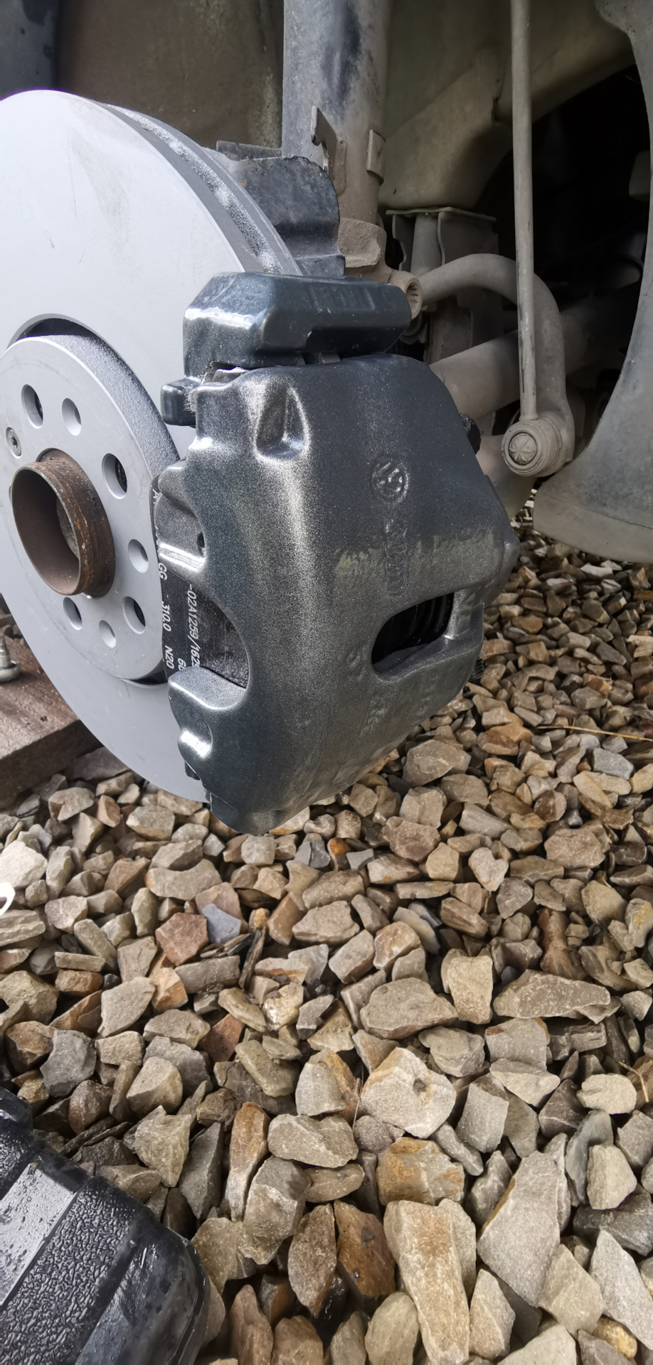

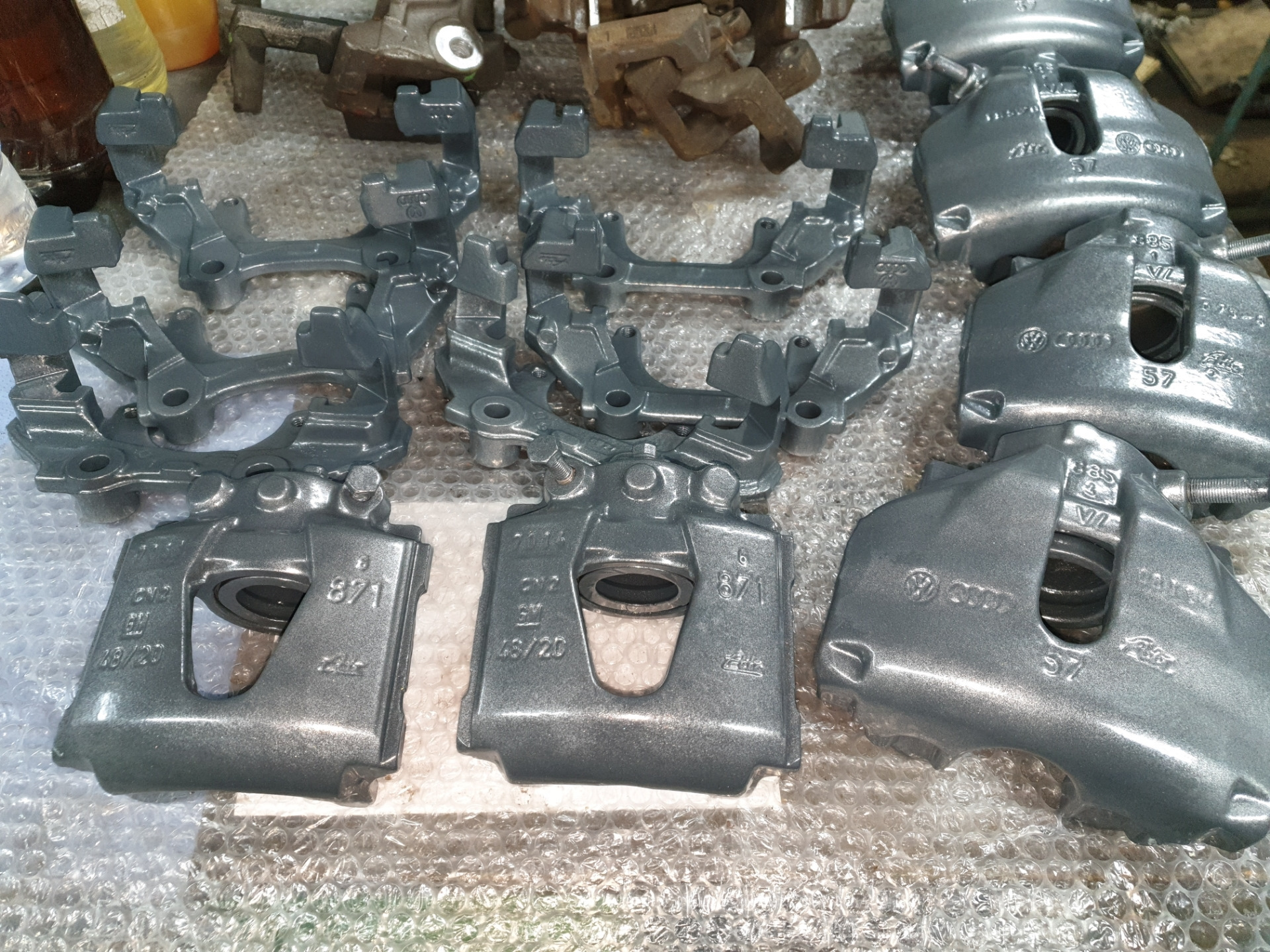

Еще зимой при осмотре тормозов стало ясно что их скоро пора менять. колодки к этому времени менялись уже около 4 раз. На тормозных дисках чувствовался бортик около 2мм. Поверхность диска стала неровной. Вывод понятен — менять всю систему, а кокой же ремонт без тюнинга?!
Давно видел что ставят тормза от ауди и пассата, а тут еще наткнулся на пост про установку 312х тормозов, но подумал что на них не налезут мои 16е зимние колеса и решил искать 288е суппорта. Искал не долго. Просто написал Docent86 (зная что он занимается тормозами) созвонились, обговорили детали заказа я сразу оплатил покупку и стал ждать. Были выбраны 288 тормоза на 57 поршне. (Как позже оказалось диски налезут на 312 тормоза, но пообщавшись с Максимом был дан прямой ответ, на… Оно тебе нужно. Лишний вес.

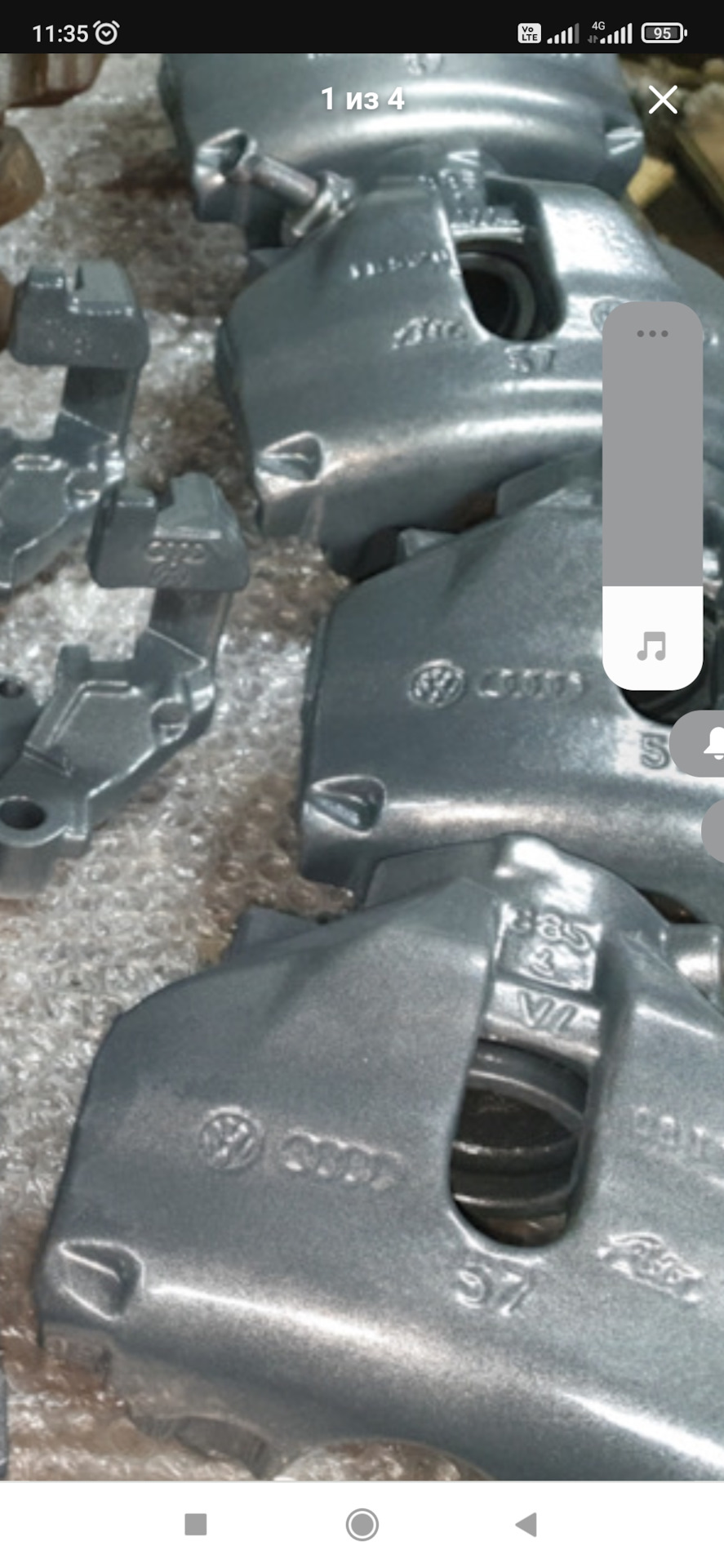

В кротчайшие сроки суппорта от VW Passat
на 57 поршне былии перебраны, выкрашены в желаемый цвет и отправлены мне. Макс, спасибо за отличную работу!
Параллельно были закуплены:
Тормозные диски ATE 24.0125-0113.1 2 штуки
Колодки АТЕ 13.0470-7110.2 комплект. Обновлю. (2024год. пробег 234050 км колодки свое отработали. тормозят хорошо, но пылят жутко. земеню на Miles c керамикой артикул E500068) хорошие колодки за разумный прайс
Шланги TRW под новые суппорта PHB555 2 штуки
Пружинные скобы АТЕ 11.8116-0143.1 2 штуки
Ну и в отпуске махнул не глядя комплект 288х вместо детских 256х
по механической части всё давно описано. Например вот отличная статья
А что касается кодировки я не стал мудрить, воспользовался хорошей программой ESP калькулятор disk.yandex.ru/d/j0Q4bvh7ilZrxg Вот ссылка где скачать! И да у меня стоит ESP 9.0 в замен ABS 8.1. тот еще гемор был. Но об этом в другом посте…

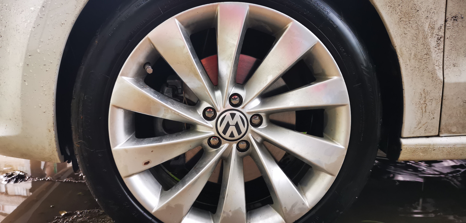

Что касается торможения — оно стало более адекватное, предсказуемое. Пару раз на грунтовке тормознул в пол, а esp только намекнул что он есть! При этом у меня еще стоят задние тормоза барабанные(запчасти собираю для установки ЗДТ) Если у кого есть 232е тормоза от рапида например или рестового поло добро пожаловать в личку. рассмотрю варианты за адекватные деньги!
Что получилось в итоге.

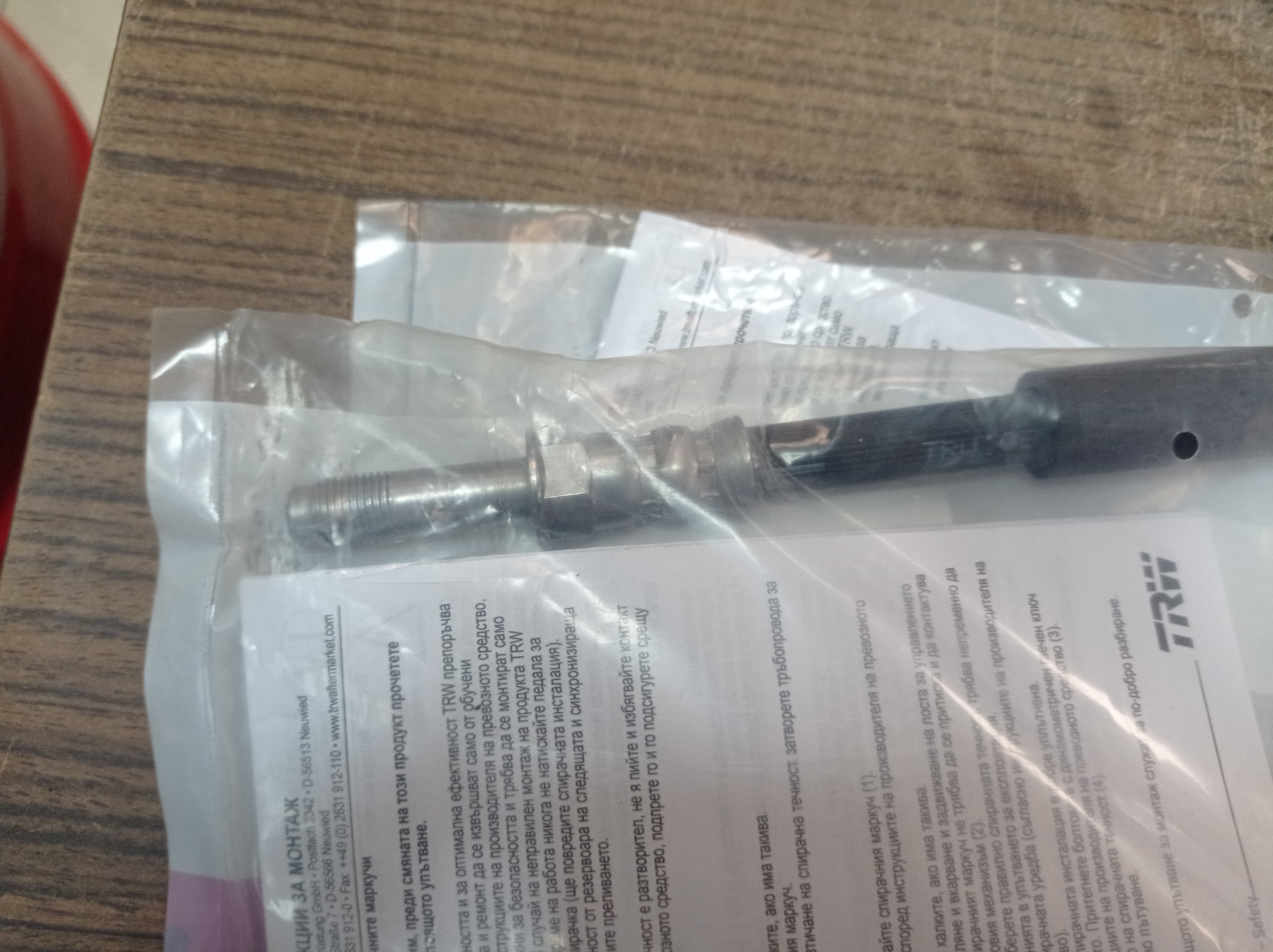

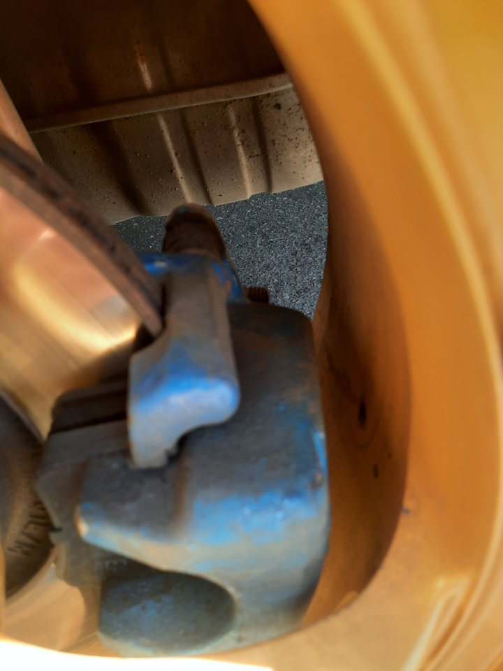

прива! а шланги эти вкрутил, да? без всяких переходных трубок? просто меня смущает длинна штуцера шланга и отсутствие шайбы… чот мне кажется это неправильно как то…
Просто вкручивается до упора и всё! Там уплотнение конусом
понятно. просто на октавии, почти такие же суппорта, и там уплотнение шайбой
Alex07161
просто вот такой трубки у меня из суппорта не торчит.
У меня тоже. Отверстие с резьбой и всё
Alex07161

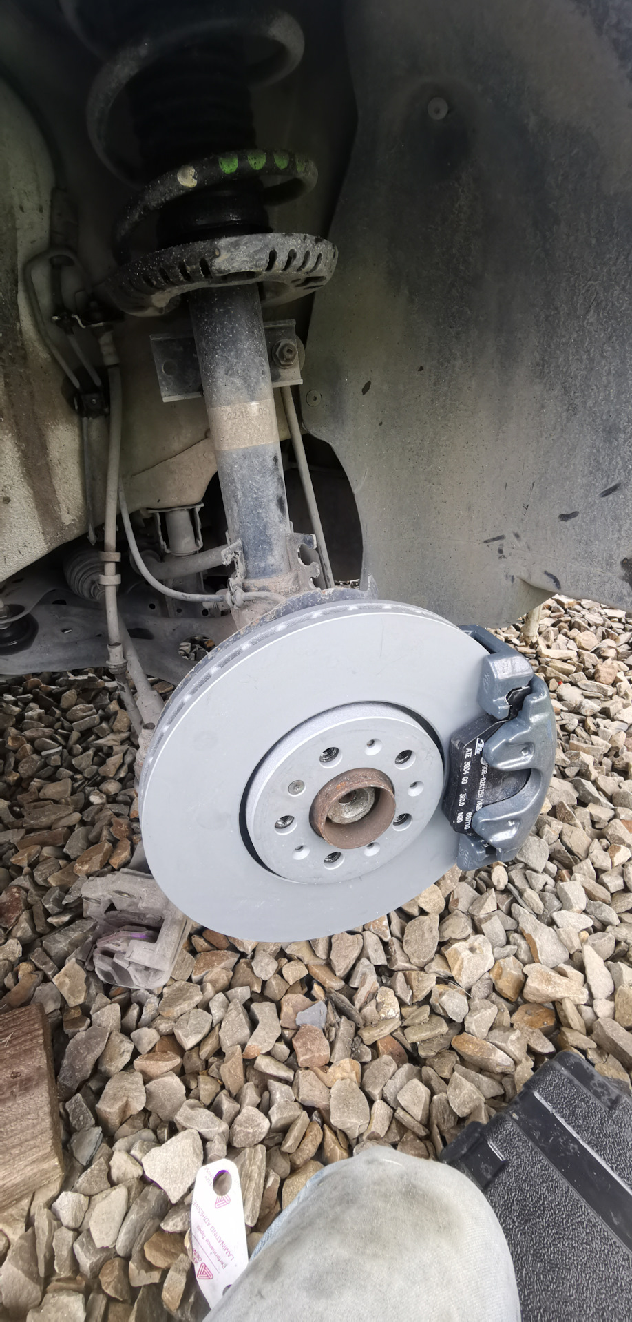

На 312мм тормозные диски, 16" колеса залетают легко.
На 16 е колеса прекрасно ставятся 312мм тормоза, а на 17 е 345мм .
256задние)))там суппорт жирненький)))от дисков конечно ещё зависит, но в большинстве случаев упирается в обод.
Я понял что задние, у меня на одной машине 256е тормоза стояли с 15ми дисками, а на другом авто 272мм задние стоят с 16ми зимой и я наверное открою страшную тайну, под здт 282мм также 16е диски прекрасно ставятся.
Я вам тоже открою тайну)))у нас с вами разные платформы)))соответственно и тормоза разные)))на нашей платформе 256 тормоза вентилируемые а на вашей нет)))А так то на платформу MQB я назад и 302 тормоза ставил в 16 колеса)))
Получается упирается не в обод, а в спицы грубо говоря? Вылет дисков может искать более отрицательный?
Не знал что на мк1 сзади вентиля, на окте 1,8 да и на РС сзади обычные блины
Упирается в обод.Ваг вообще странный концерн)))там видимо конструктора частенько меняются🤣🤣🤣 на Октавия А4 РС конфиг тормозов 312/256вентиля на А5 РС 312/282 не вентиляторы на А5 FL РС уже 312/272 не вентиляторы на А7 РС 340/272 не вентиляторы😁😁😁
По-моему на рс а5фл 312/282 не Вент. Потому как у меня на 1,8а5фл было 288/272…Я вот как раз сейчас менять планирую и заодно на окту 282 зад поставить.

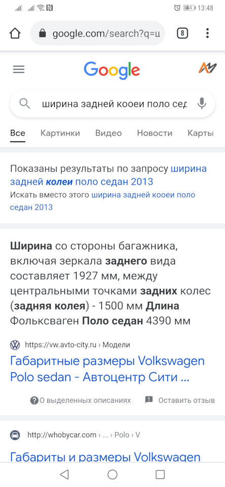

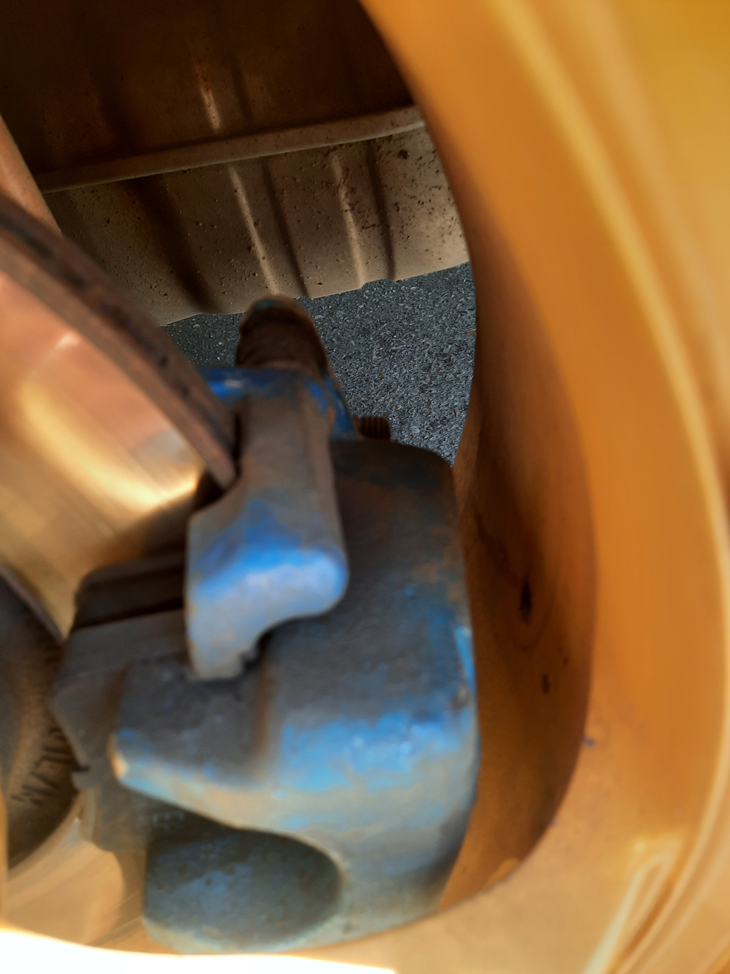

На 312мм 16колеса встают.задние 256мм только не встают.
Ну т.е. 312 встают, а 256 нет?)))

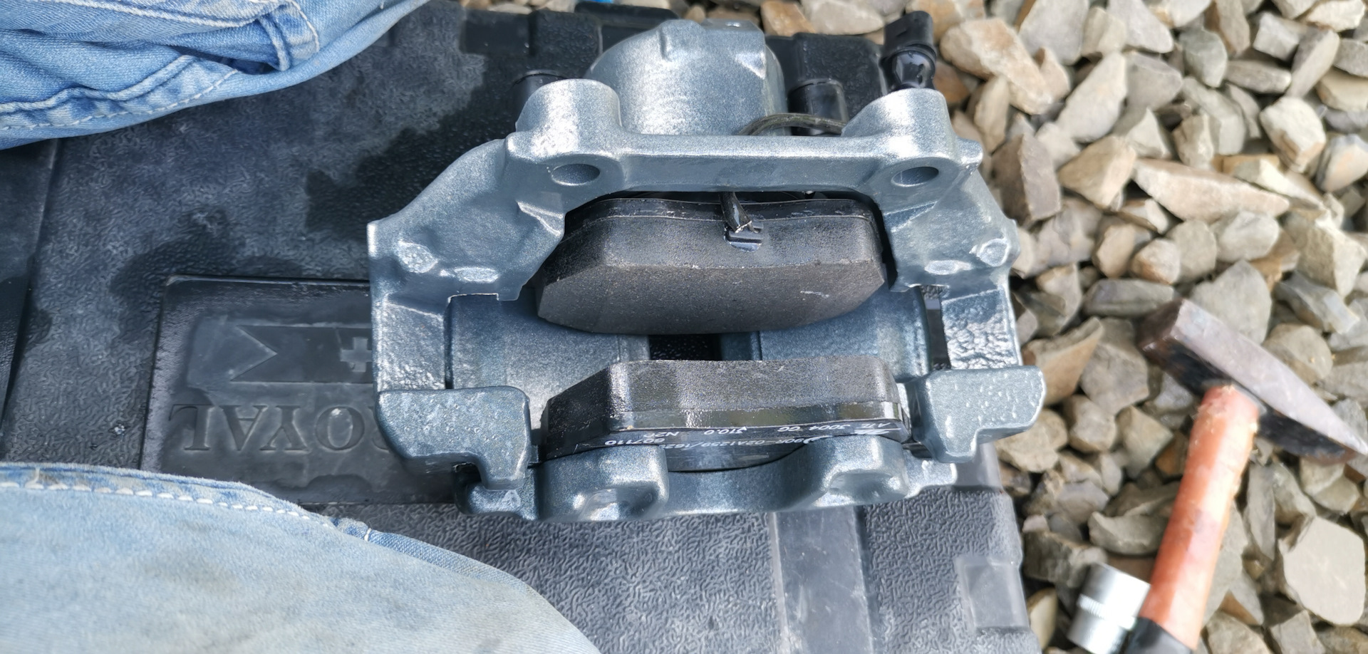

На драйве кто то на поло ставил задние 256мм на 16 диск. Но там целая камасутра была с подбором скобы и суппорта
Интересно о какой может быть камасутре речь если там выбора нет вообще)))суппорт и скоба одна)))выбора и нет))
у меня стоит скоба Октавия РС/Ауди ТТ и суппорт от пассата Б5 4×4)))

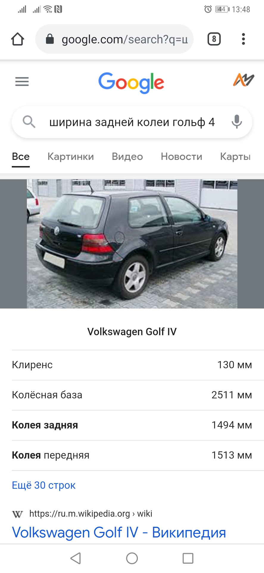

Разве?
До этого стояла от гольф 4 до 12 года с ушами. Там колея меньше немного. Точно сколько не помню

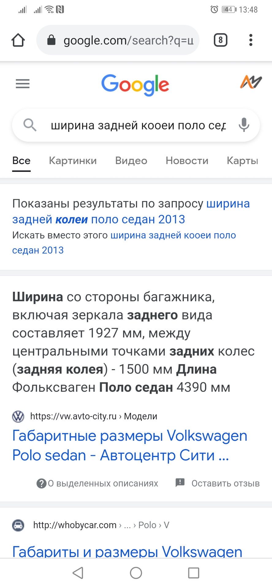

Точно в балке дело?На Октавия А7 тоже до 2017г одна колея была а после 2017г расширели.но там балка одна и таже а просто ступицу шире стали ставить и все.Тут думаю аналогичная ситуация.
Там я знаю. Цапфа другая. На поло ступицы одинаковые. Запчастями занимаюсь . Меняли уже люди
Ну думаю не критично от полоской балки вернуться опять на Г4)))Можно от Октавия тур РС найти, там стабилизатор на 1или2мм толще, балка жёстче получается))

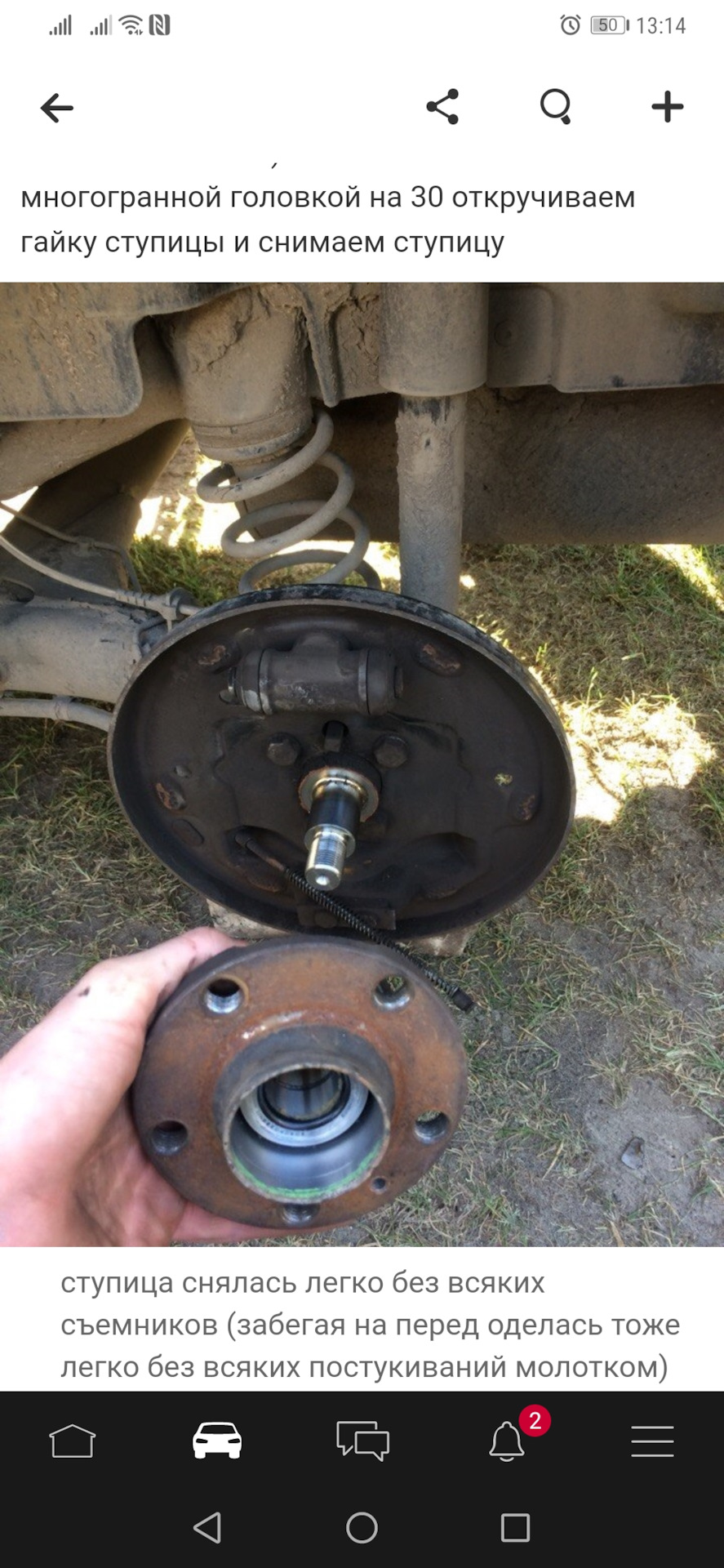

Поясни зачем ступицы менять. Никто не менял на сколько я знаю
А как фапфу открутить без съёма ступицы?))На Октавия тур по крайней мере это не реально, только со сьемом ступицы, а когда снимаешь ступицу то подшибос разбирается.
у нас ступица снимается вместе с цапфой
Вот
www.drive2.ru/l/451342652328117035/

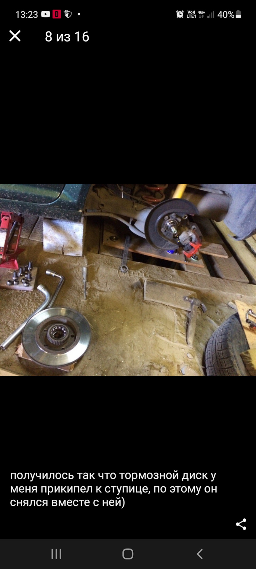

Ну и зря. Можно не окручивая барабан сбить все со ступицей.
А как цапфу открутить?))
пост не найду. не откручивая гайку ступцы сбивается барабан в сборе с подшипником. потом все разбирается отдельно. я же колодки менял. всё снимал ступица с подшипником на барабане остается. ничего менять не нужно
Внутренняя обойма ступичного подшипника состоит из двух половин, и когда подшипник снимаешь с цапфы одна половинка внутренней обоймы остаётся на цапфе.
У нас не так
Ну х.з.если честно назад ещё не лазил))купил щитки под 256 задние тормоза, вот надо ставить.за одно и узнаю как там и чего))
Ну х.з.тут видимо 50/50 у кого как.на ссылке что я присылал подшипник разобрался.
Я 2 раза снимал. И всё норм

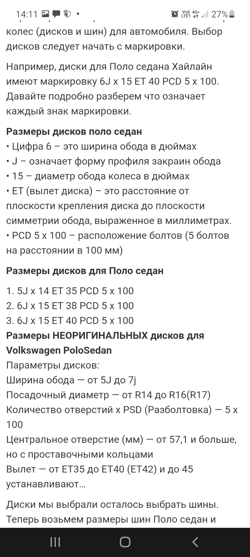

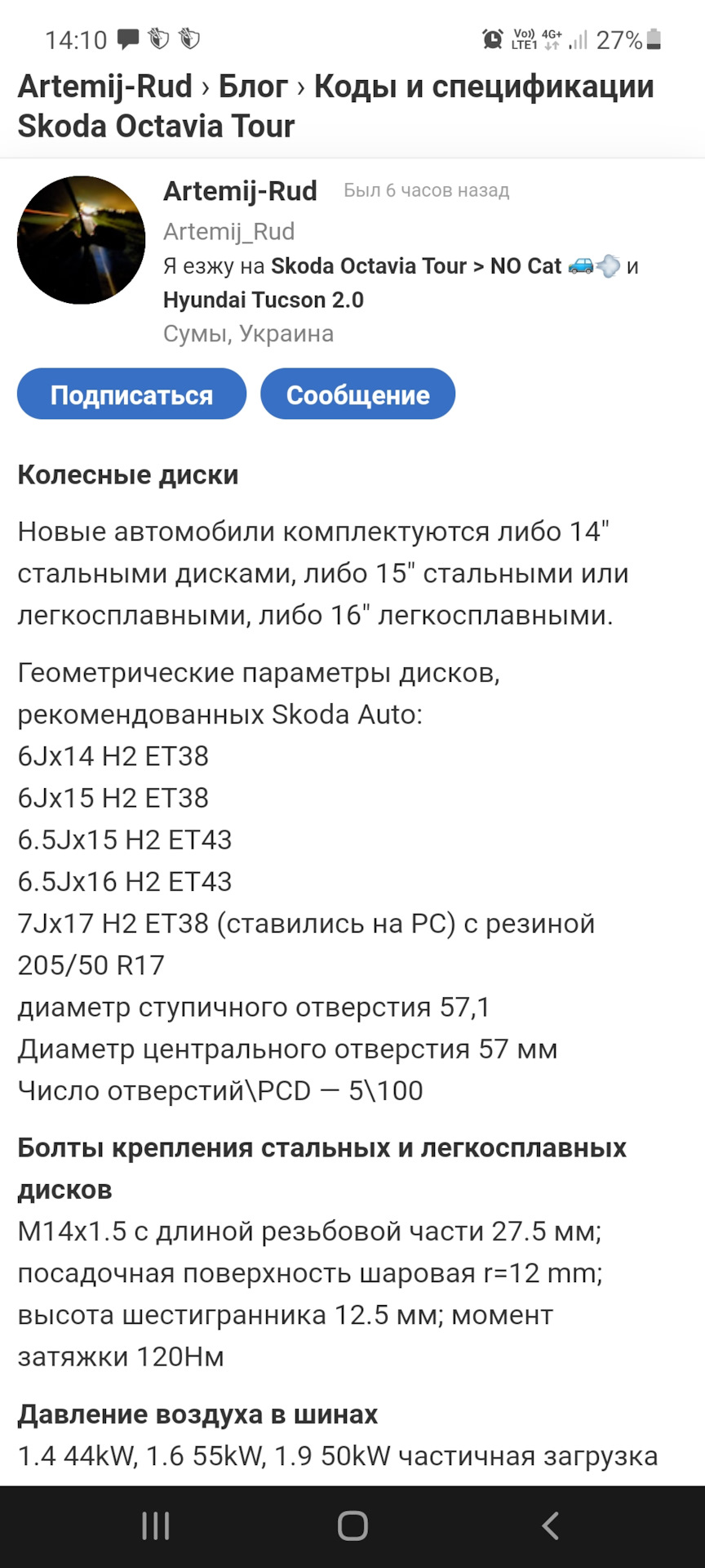

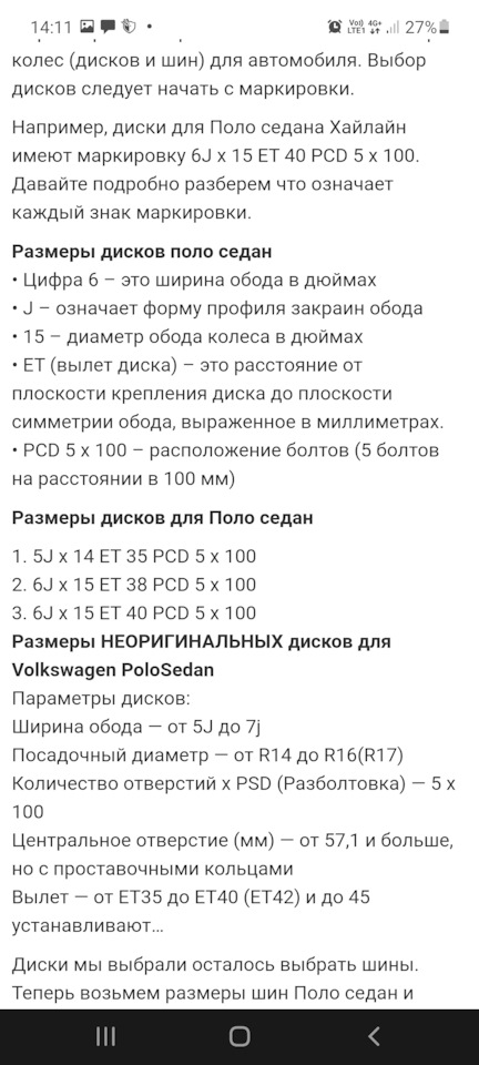

ЕТ дисков Октавия тур 38-43
Tomat2
Ну х.з.)))про ступицу фик с ним)))но про увеличенную колею один фик вопрос остаётся открытым))
ЕТ дисков полоседан 35-40
Tomat2

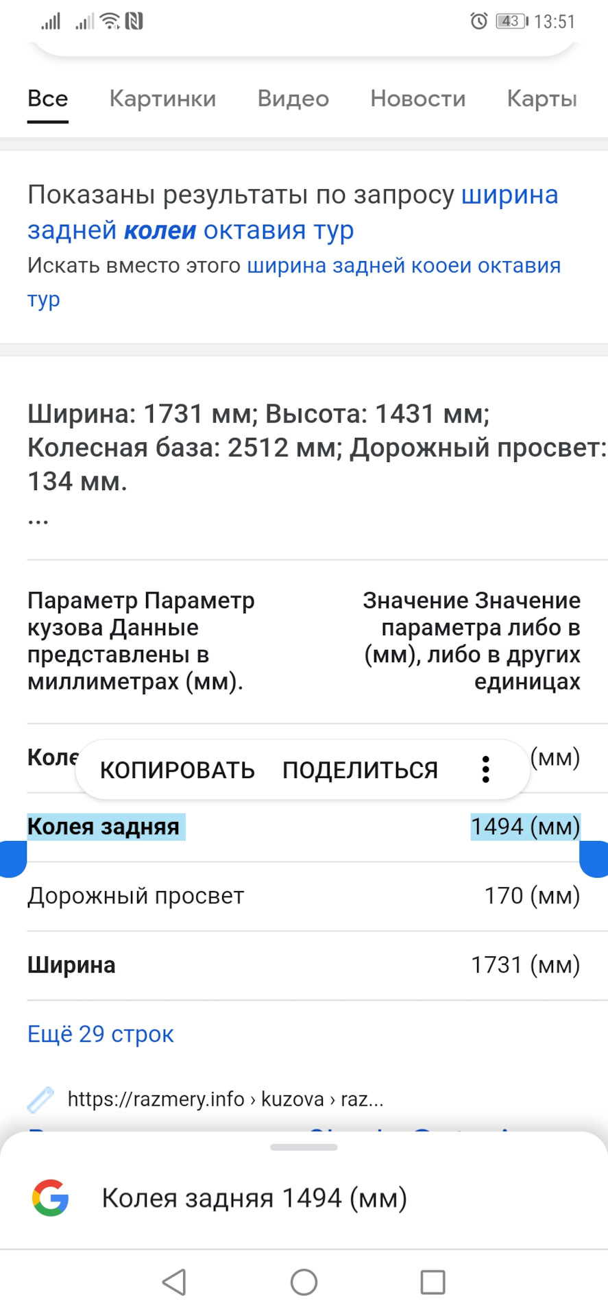

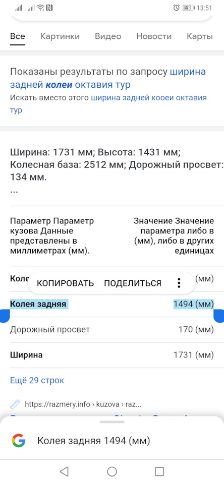

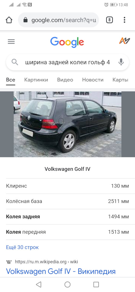

6мм)))этой цифрой можно принебречь)))и опять же, какой вылет стоковых дисков на туре и поло седан?)))разница может быть только из-за вылета дисков и все.
Alex07161
За счёт ЕТ дисков и отличие в колее те самые 6мм)))
Alex07161
вообще-то 1498 новая ширина колеи, а на гольфовой балке 1494, разница в 4мм, по 2мм с каждой стороны считай — это понты. Другой вопропрос, что цапфа Гольфа-4 другая и на новую балку не подойдёт, а это со всеми вытекающими — замена цапфы, замена датчиков ABS, замена ступицы. В принципе не сказать, то это стоит космос, но лишние затраты — неприятны. Если у тебя осталась наклейка или выбит номер балки, под слоем грязи, с номером балки, тогда этот вопрос можно поизучать. Опять таки какие барабаны сейчас стоят? 6RU 609 617? Потом у тебя ксенон, в идеале тебе конечно-бы балку со штатным креплением датчика положения кузова.
Рс и тт в 99% разные скобы т.к. на тт обычно полный привод
Ну 4×4 на монопривод встают с шайба.особо камасутрить не нужно)))
Пробовали сами так ставить?
Ну статей много, проставку 6-6,7мм и всё встает))а вот на 4×4 от монопривода уже не поставить.
там ещё и по высоте резница есть, колодки стоят не так как надо и скоба почти упирается во внешний диаметр диска(
Так я и думаю поставить 232 тормоза и всё. Чё мудрить
Это понятно)))я просто к тому что 312 спокойно встают на 16 колеса))проблемы только с задним 256 возникают)))

15е диски встали?
У меня 16 зима и 17лето
Vitalley
15е диски встали?
На Октавии встают 15
Аипружинки не забыли поставить?
Установил.
