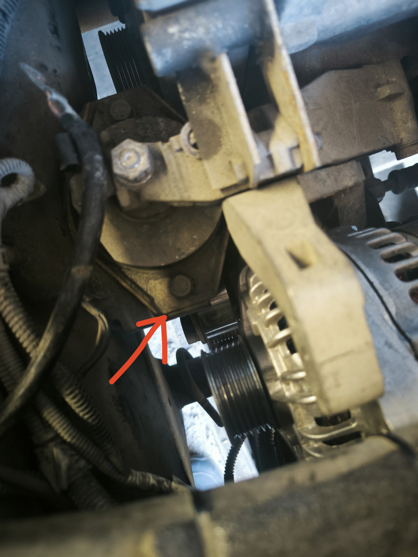

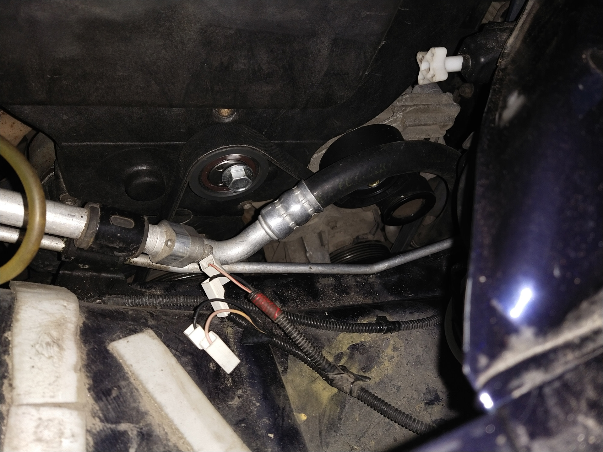

Всем привет! Это мой второй заход на переделку…первый раз не довел дело до конца- не понравилось в процессе переделки. Но сейчас купил обгонную муфту INA, и отдавать ее на растерзание перетянутому ремню не хотелось- а посему — второй (уже удачный) заход на переделку системы натяжения генератора… Руководствовался вот этой статьей www.drive2.ru/l/488274698149298865/ — немало полезного почерпнул из комментариев…поэтому повторяться описаниями не буду- опишу лишь свои наблюдения, выводы и реализации, те что отличаются, либо не оговорены в данной статье.

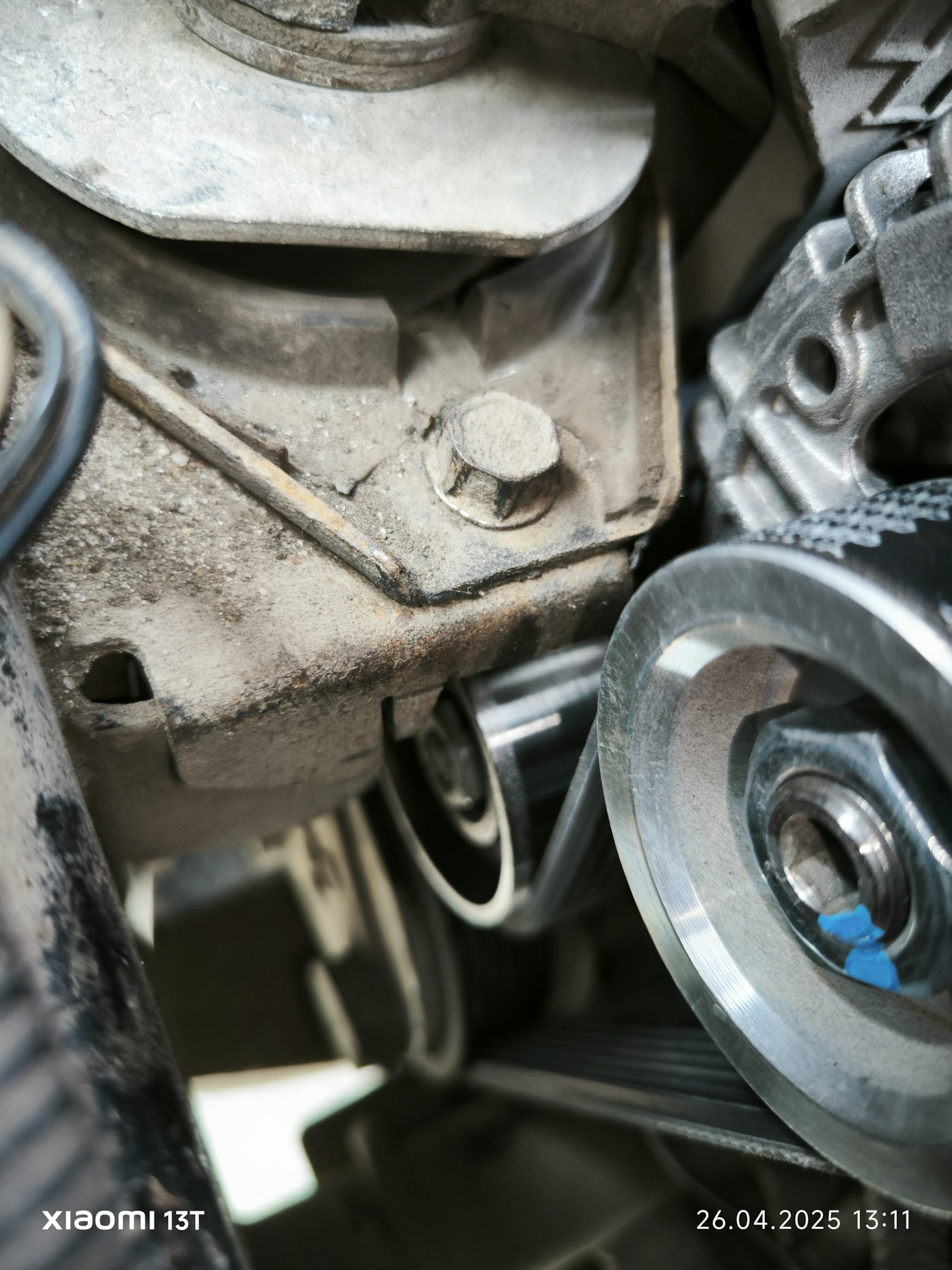

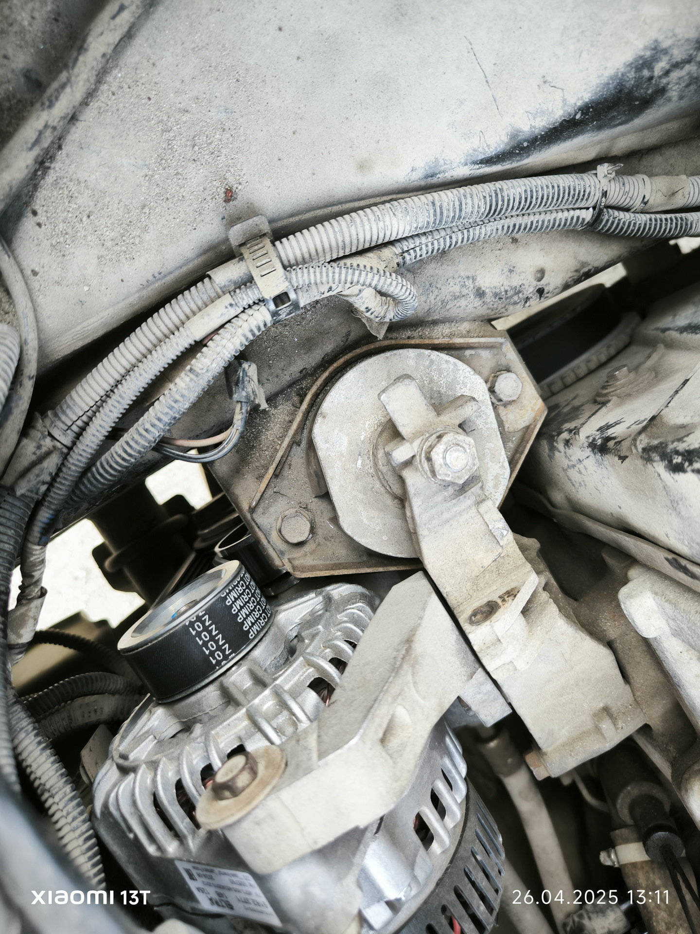

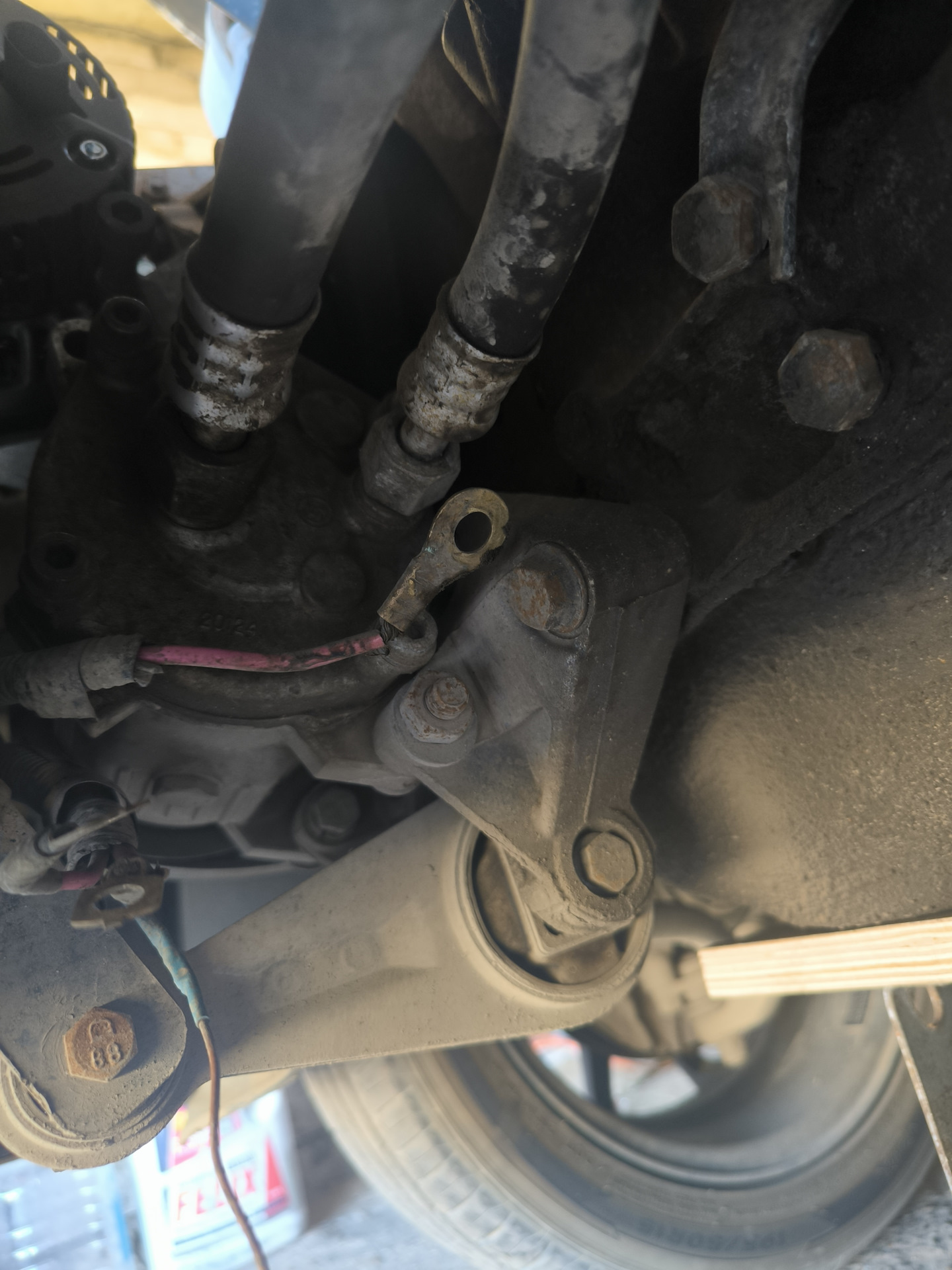

Отверстия в кронштейне генератора, нижнее — рассверлил сверлом 10мм, штатный болт ушел в коробку с крепежом, на его место прекрасно (без подрезки) встал болт, купленный в магазине камазовских запчастей М10*160, со стороны головки болта дополнительно установил дистанционную шайбу от ГРМ 2108 (6мм). В комментариях к той статье человек писал, что купил тягу стабилизатора от Нексии, и в ней болт необходимой прочности м резьбой М8, я тоже купил (крашеная в черный цвет на самом деле создает впечатление, что резьба м8, по факту М10) и через 2 минуты сдал обратно. Длина тяги(болта) 20см- длинноват) камазовский болт при той же прочности имеет длину 16см.

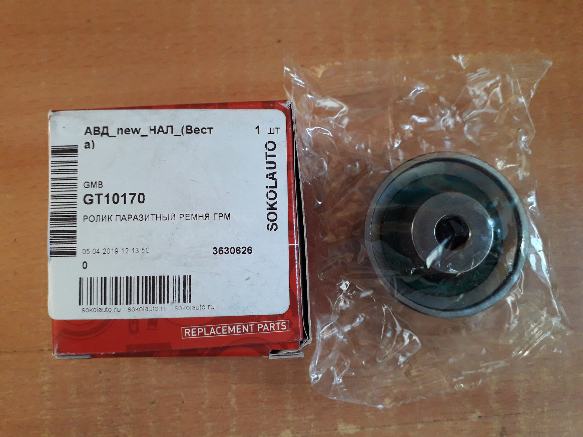

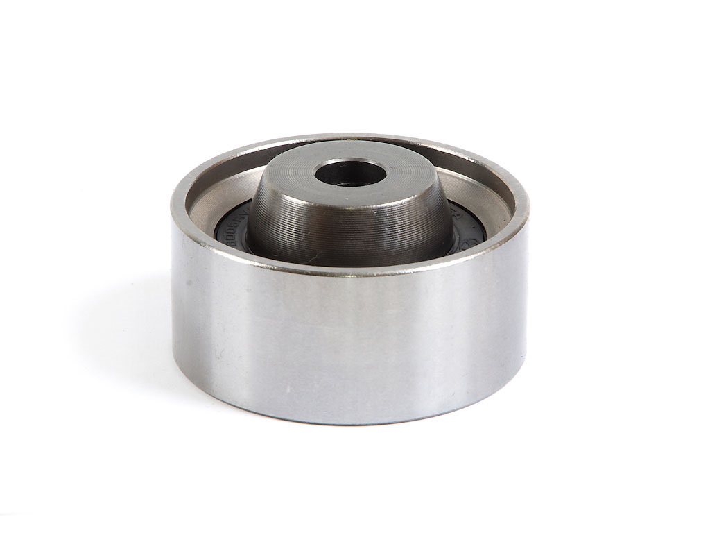

Так же со стороны ролика были установлены 2 дистанционные каленые шайбы от 2108(ГРМ) 6мм и 3мм. Глаза есть- свой размер дистанционных шайб подберете легко. Ролик пока был установлен дрыщ-поляк из грм кита Гейтс, в грм ролик отработал 30.000км. Не шуршит- не визжит. Пусть теперь в системе генератора поработает)).

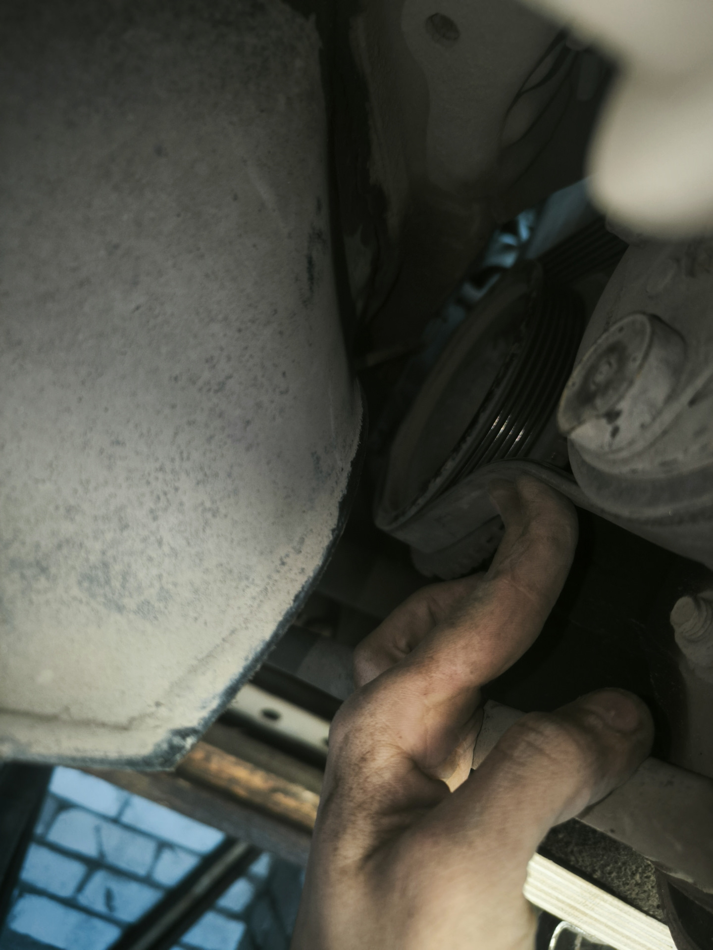

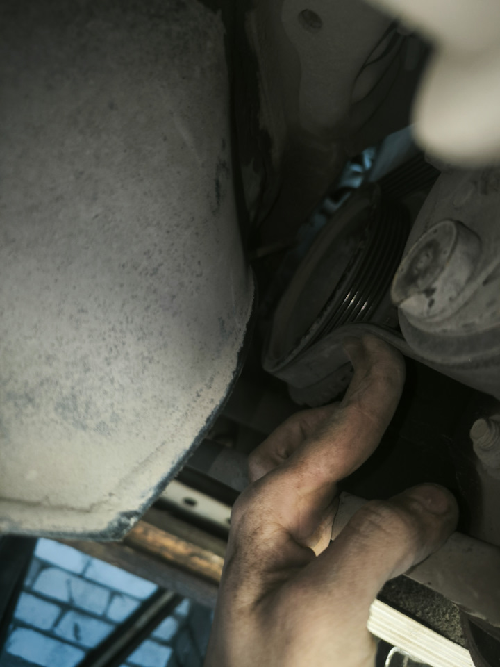

ВАЖНО! При установке ремня-сначала укладываем ремень на шкив муфты КОНДИЦИОНЕРА, и только после этого устанавливаем ролик опорный, иначе после установки ролика ремень будет не просунуть в щель…

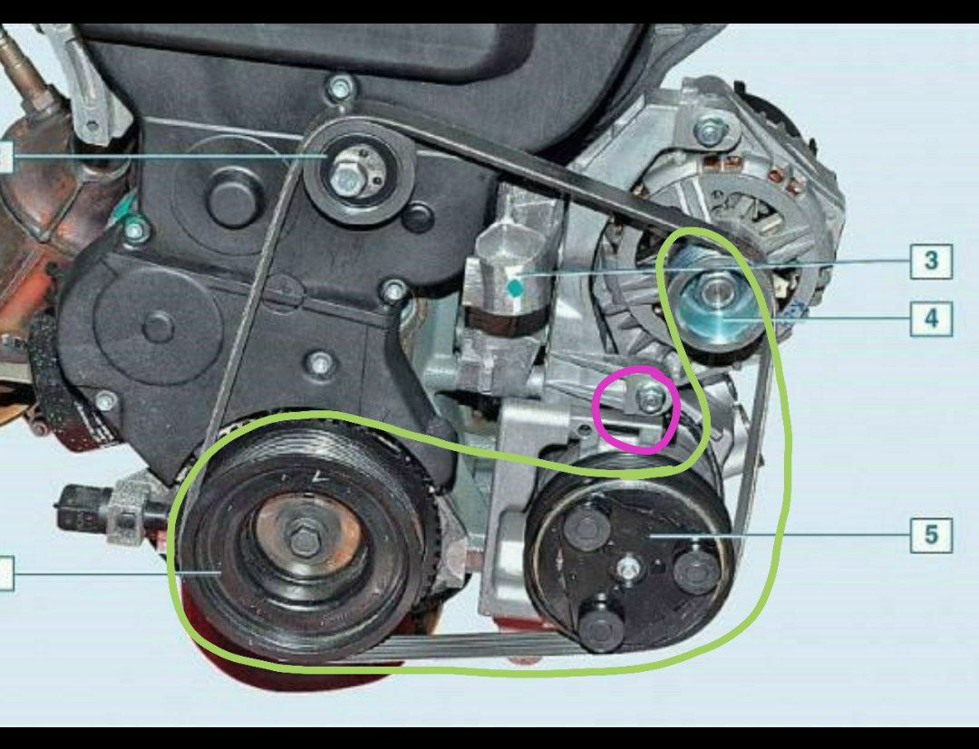

Подумываю одним полушарием про установки (подбор) ролика меньшего диаметра- тогда ремень можно будет просунуть в щель без снятия ролика.

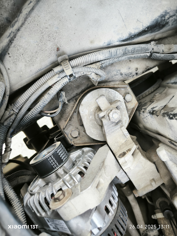

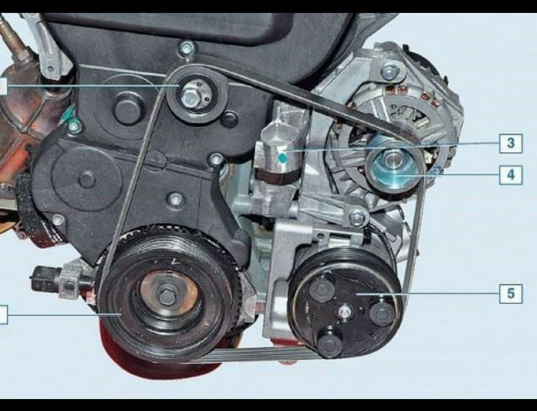

Порядок натяжки ремня-уложили на шкив кондера, установили опорный ролик, уложили ремень на шкив генератора, и после этого укладываем ремень на нижнюю часть шкива колена…покуда рукой сумеете натянуть, после этого трещоткой с головкой на 17 вращаем шкив колена по часовой стрелке…ремень уляжется туда-куда доктор прописал, никуда не денется. Использовал так же как в статье ремень конти 1080, генератор в крайнем положении(минимальная натяжка-отодвинут ближе к радиатору), в следующий раз наверное попробую ремень или 1085 или 1088, либо может использование ролика меньшего диаметра даст фору в дельте…С этом конфиге мне кажется смело можно использовать ремень 6РК1085. Тогда, если рукой или подручным рычагом отодвинуть в сторону двигателя достаточно генератор не получится, нужно просто сначала закрутить в необходимом положении верхний болт генератора, и после этого по ранее описанному принципу, вращением шкива колена натянуть ремень на этот шкив(поверьте- это совсем не сложно).
По ИТОГО: переделкой остался оооочень доволен- проехал сегодня 400км и по трассе и по городу- с включенным кондером- температура воздуха от 27 до 31 градуса, всё супер, раньше чтобы шкив боллее менее цеплялся за ремень приходилось натягивать ремень как тетиву лука. После последней замены подшипников генератора, подшипник Койо засвистел через 52.000км. Обратил внимание, в стоковой натяжке при включении кондера как прыгает ремень по шкивам. Сегодня с ОБГОННОЙ муфтой работающий ремень выглядел как статичная картинка! Муфта встает БЕЗ доработок! В коробке с муфтой лежит даже дистанционная шайба для нашего генератора(КЗАТЭ) в будущем возможно уйду на генератор Бош- нужно узнать- подходит ли эта муфта туда-но это будет совсем другая история))).
Вроде основные моменты описал, обфоткал, если вопросы какие остались — проясню в комментариях. Инструменты, удлинители, пневмогайковерт — хорошие помощники.
Также ВАЖНО- со снятой правой фарой- обслуживание шеснаря приоры становится ПРОСТО ПЕСНЕЙ :)).

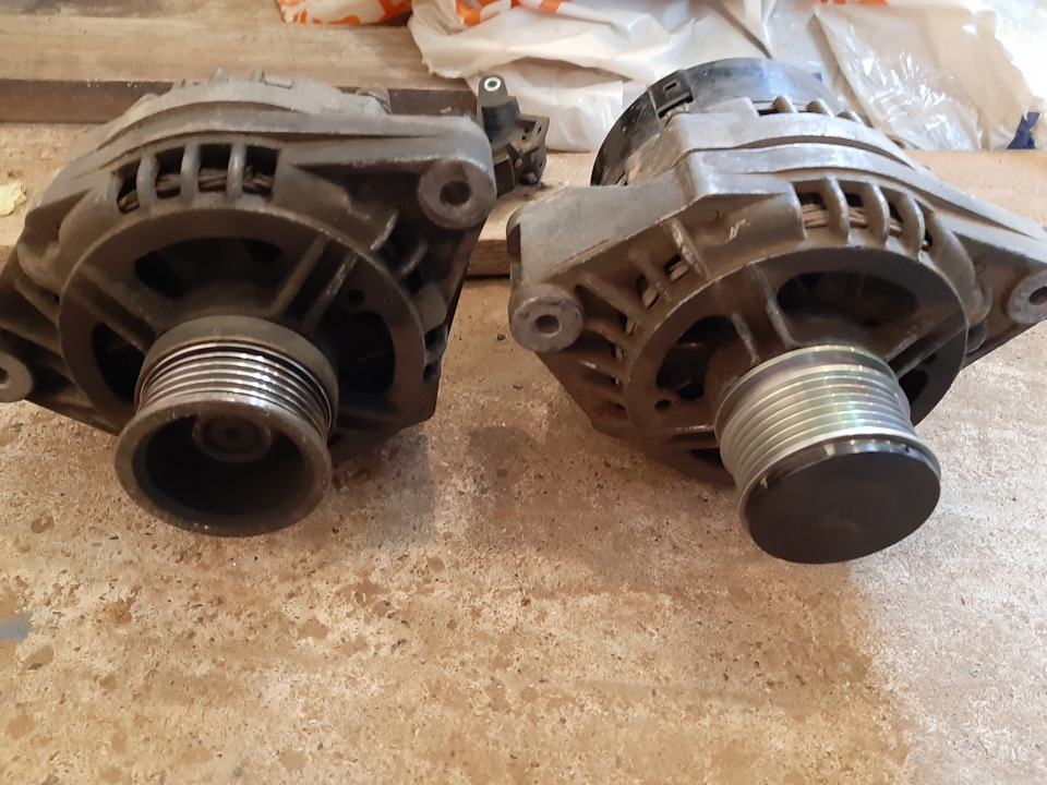

P.S. JTC1427 — Съемник шкивов(ключик для снятия/установки обгонной муфты)
INA/LUK 535010510 обгонная муфта
P.S.S. Вот, на мой взгляд важная инфа, раньше не нарывался… нужно для таких дел ремень с маркировкой Elastic, у Гейтс маркируют, как Streich Fit. Найду, нет, неизвестно, но попытаюсь.
P.S.S.S. ТУТ О ПРИСПОСОБЕ ДЛЯ НАТЯГИВАНИЯ СНЯТИЯ РЕМНЯ ГЕНЕРАТОРА! ВАЖНО!
P.S. Я считаю важно отметить, проехав примерно 80.000 км я поставил ремень 1085 мм, Но остался неудовлетворён, узнал что существует ремни класса elastic, заказал и поставил ремень размером 1090 мм. Идеально!
Если кому-то нужна информация по приспособлению для установки и снятия ремня тоже могу поделиться что приобрёл и как переделал.

Ролик от хундай, болт брал м10х160, если ролик от акцента то можно и м10х150 болт брать. Винт DIN912 М10х160 с цилиндрической головкой, высокопрочный, оксидированный, черный. Шаг резьбы 1,5мм. Кл.пр. 12,9. 1шт

Вот этот болт тоже подрезайте, там около см резьбы нету, её болгаркой срезайте чтоб от ремня он подальше был

Ещё такой вопрос, генератор тоже сверлить надо низ крепление под м10?
Да, нужно будет рассверлить на 10, там два отверстия, одно по-моему на 10 и втулка стоит переходная на восемь а второе конкретно на восемь вот то которое на восемь нужно рассверлить а то которое на 10 просто убрать втулку и поставить болт

Сначала Я использовал стандартный болт но в чём неудобство, в том что в какой-то момент при затяжке болт начинает проворачиваться и там очень неудобно когда ты работаешь один придерживать болт от проворачивания и закручивать гайку, для этого я сделал три болта, разной длины, немного позже я тебе скину размер если он не указан не у меня, ни в опорных статьях. Почему три болта разной длины, потому что у меня есть возможность использовать три разных ролика, и у них разные сердцевина для крепления, на каждый болт я наварил г-образную планку которая цепляется за кронштейн генератора и удерживает болт от проворачивания.
Я понял про что ты говоришь, как вариант чтоб не держать болт ключем с одной стороны
Да, и это очень важная доработка, на мой взгляд.

Поинтересуюсь. Но…есть критерий по минимальному радиусу ролика, чем он меньше, тем это губительнее для ремня. Поэтому про подшипник, просто на уровне интереса. ИМХО
давно ставится другой кронштейн на место штатного под ролик натяжителя и все остается штатное. ролика становится два, ремень штатный, охват генератора 64%. крон продается если сами не в состоянии сделать, цена 2к + пассивный ролик. ничего не надо пилить, резать, придумывать. кстати его должен был ставить ваз, но там была возня с эгуром который так и не родили. потому кронштейн сняли с конвеера и оставили обрубок. 1991г.

Здравствуйте, а как думаете подойдёт ли ролик самонатяжения от ГРМ для такой доработки ?
Доброго времени суток! Нет.

Спасибо, полезная инфа. Я ещё приготовил ролик от ГРМ акцента. Тоже подходит…но смысла ставить не вижу пока есть 4 поляка, которые по 20…30к в ГРМ пробежали))

В опорной статье описывается этот момент- ради площади охвата шкива генератора ремнем.
