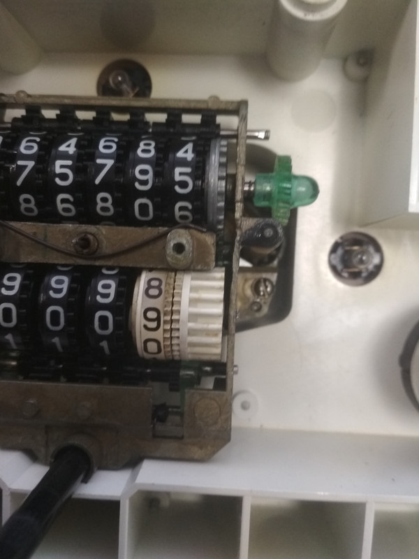

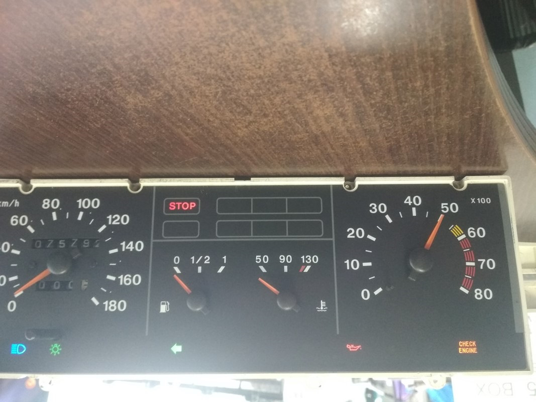

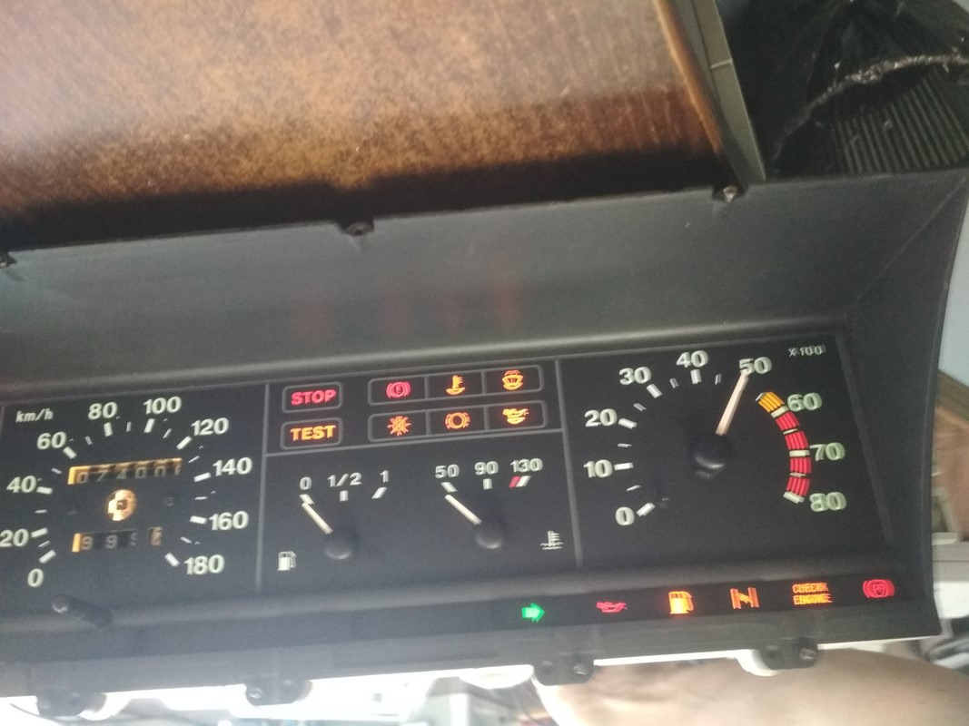

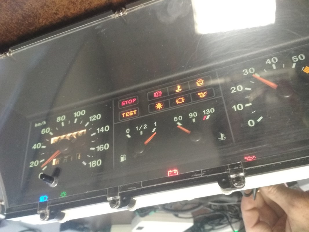

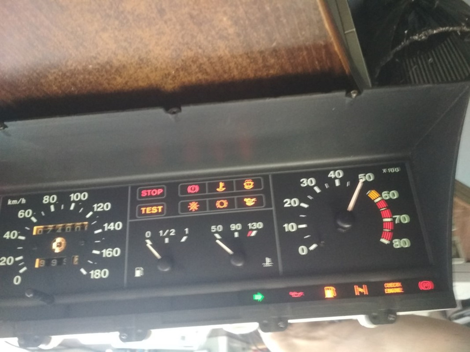

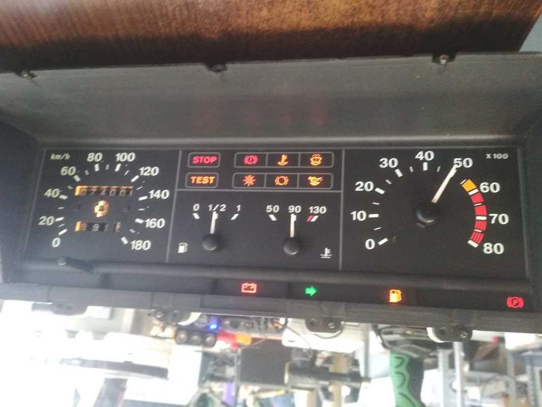

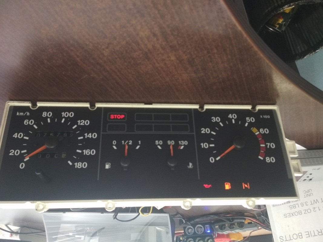

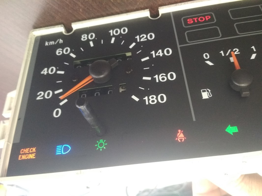

Как обычно, разбор, осмотр, проверка, подпайка, выставление-калибровка показометров, фиксация шестерни одометра, полировка стекла. Вторую приборку по той же схеме, стрелки присрал от приборки 3110.Теперь в резерве исправная приборка, но без стекла
Здравствуйте! Не сталкивались с такой проблемой на этом щитке: стрелка уровня топлива в баке начинает скакать при каждом переливе топлива во время езды? При стоянке стрелка стоит на месте, но стоит качнуть машину стрелка начинает прыгать вслед за перекатами топлива в баке.

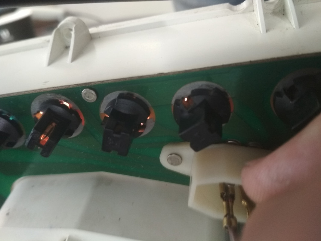

Понял! Благодарю! Просто стал обладателем такого щитка приборов, сейчас привожу его в порядок. Информации по ним вообще нет. Ваши посты, можно сказать, единственное, что можно использовать в качестве инструкции по ремонту. А почему спросил про резистор, он у меня стоит с обратной стороны от вашего. Вот и возник вопрос. На фото я пометил красной линией положение резистора на моем щитке.
Не помню.цешкой замерьте да и все.Вообще я не вижу особого смысла в нем, лампа генератора 3Вт и ее вполне хватает для возбуждения генератора. А резисторы греются будь здоров, вечно за ними плата горелая

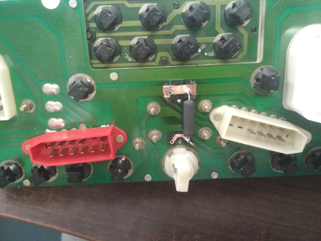

Здравствуйте! Подскажите, что за элемент Вы подпаивали? И за что он отвечает?
Здравствуйте.Резистор.Возбуждение генератора

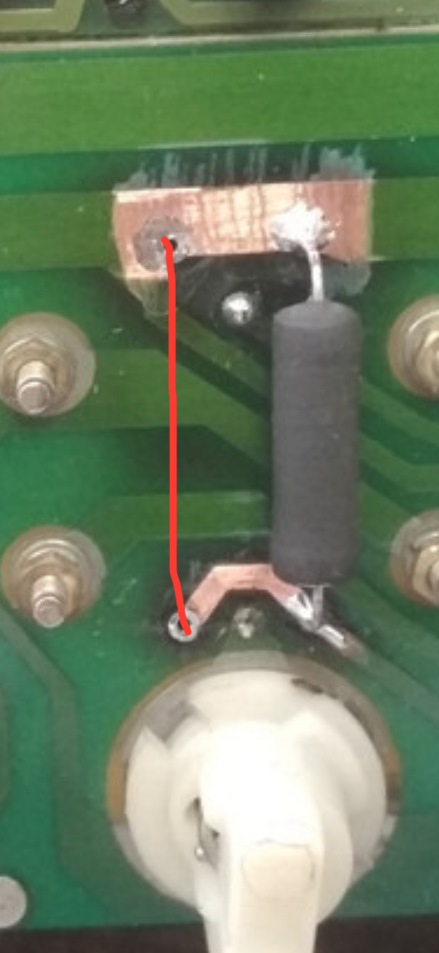

Без разницы.Они на одной дорожке.
А номинал или параметры его не знаете? Заменил бы на новый сразу.
Принял! Да, плата копченая за резистором)
По идее и в ЧЯ должны резисторы быть, но не точно.От модификации ЧЯ зависит
