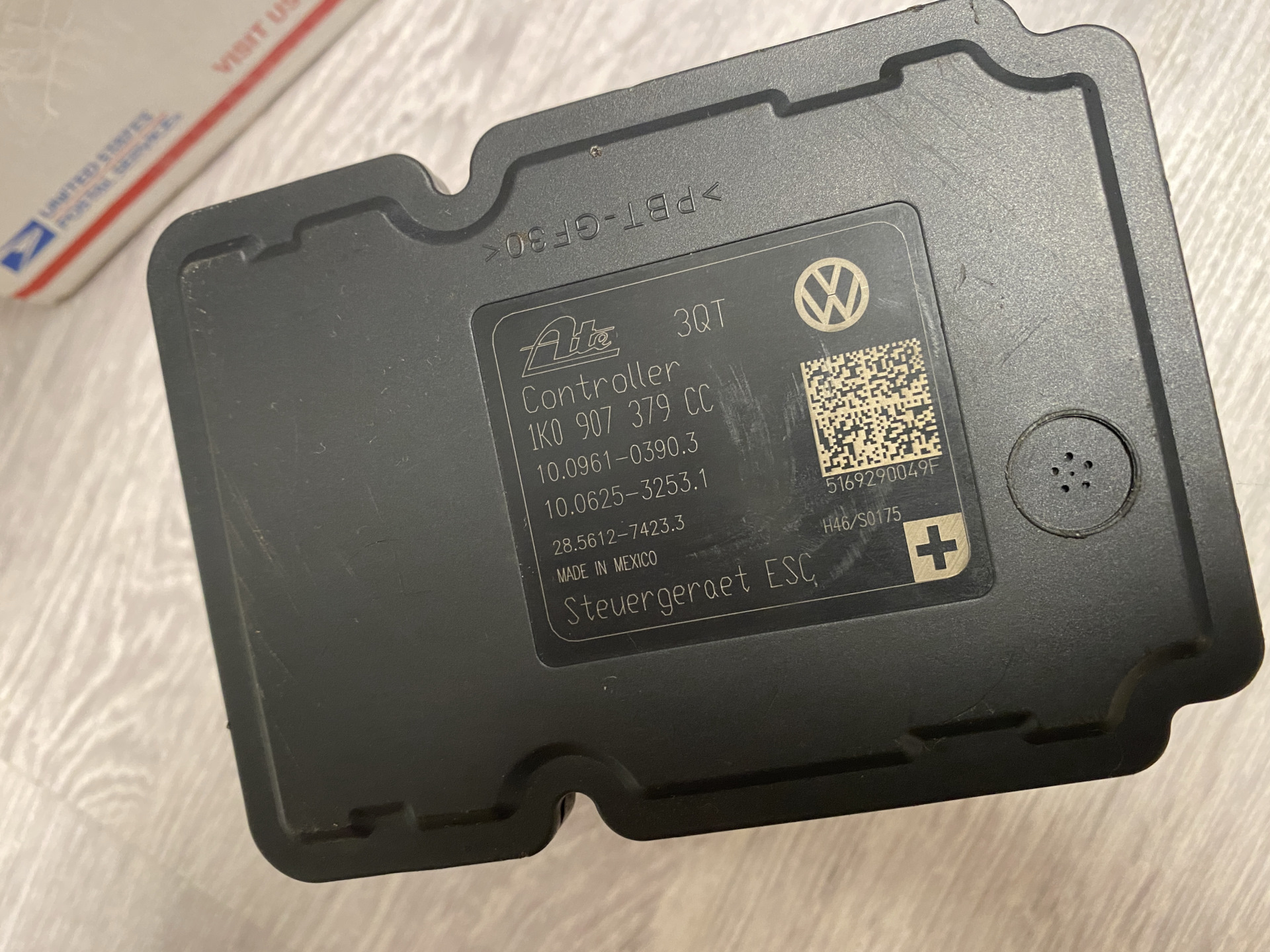

При очередном серфе инета по ништякам наткнулся на объявление о продажи максимального блока ABS с ESP 1K0 907 379 CC.
Данный блок стоял на Американской Jetta gli 2017 года (3VWB667AJ2HM27714). Недолго думая списался с продавцом и договорились о цене в 65$ (около 5000р) плюс доставка 1600р. Ожидание в пару недель и заветная коробочка у меня.

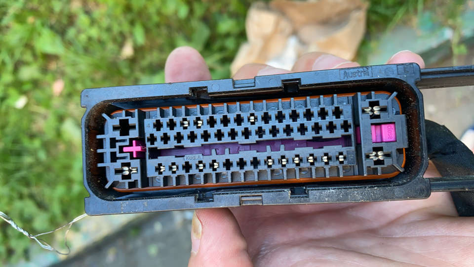

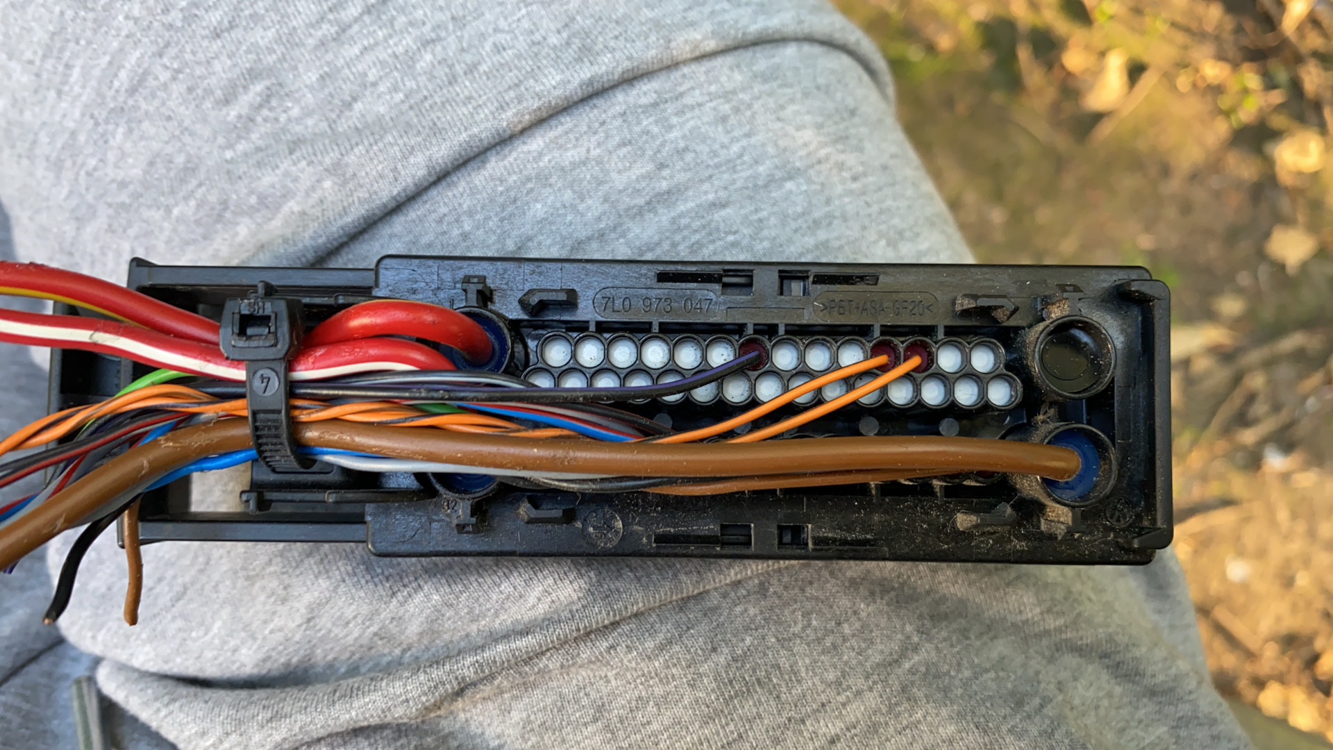

5. 7L0 973 047 — 47 пиновый разъем с крышкой (приехал с блоком в комплекте)
6. 000 979 243 E — силовой провод с пином (в случае с 1.6 не понадобился)
7. 357 972 742 B — уплотнитель для пина (в блок предохранителей)
8. N 103 358 07 — пины в 47 пиновый разъем 14 шт.
9. N 906 966 03 — пины силовые (под 4,0 mm2) в 47 пиновый разъем 4 шт. (3 шт в разъем блока abs и 1 шт в блок предохранителей в случае с 1.6)

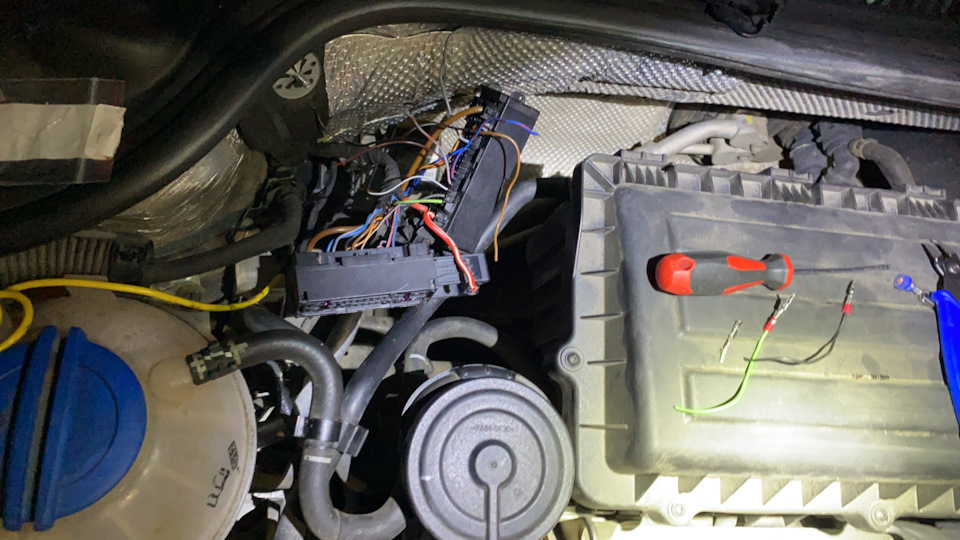

Далее в два этапа я произвел установку блока:
День 1 — проложил дополнительный плюс от блока предов (под капотом SB16 на 20A) до блока абс, перепиновал разъем блока ABS в 47 пиновый (привет пояснице). После чего накинул новый блок, васей проверил связь с машиной — все ок.

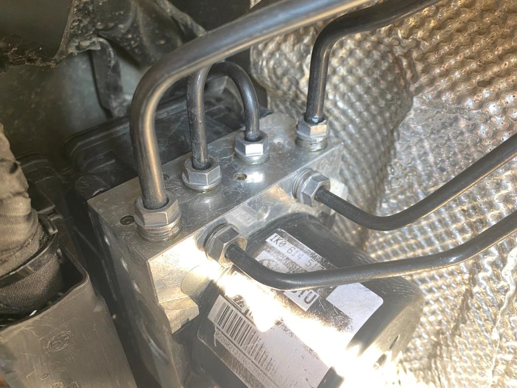

День 2 — снял подъёмник на пару часов, снимаем старый блок — ставим новый, прокачал тормоза через аппарат как тут, залил кодировку (A43B20F809220001251104EB90210040A1080070) и произвел адаптацию датчиков, тест исполняемых механизмов 03 блока. Говорят, что по-хорошему надо качать васей (потом попробую).

Доброго дня! Купил блок BH, не подскажите, где посмотреть расположение тормозных трубок на блоке?
Если еще актуально
Да я разобрался, уже почти год, как установлено все. Все равно спасибо
Не пойму какой провод идет на кнопку esp off, если согласно схемы это 39 пин, а 39 пин в колодке пустой. Там нет контакта.
А блок АБС какой
ESP 1K0 907 379 BL
Моя очередь глупых вопросов )))
Блок у меня стоит максимальный 1K0907379CC.
ESP MK60EC1 H46 0175
Сегодня дошли рук Поставил кнопку EPS off, протянул в 39 пин разъема.
Взял Васю — дальше ступор
A13B20F8212200FD850E04EA84190041251C0011
Что тут поменять чтобы заработало? )))

Хорошая работа. Интересно стало, как ты поехал на второй день на подъёмник без блока АБС (разъём уже перепинован, блок не подключен)?
Так и ехал, без подключённого блока. Тормоза были.
