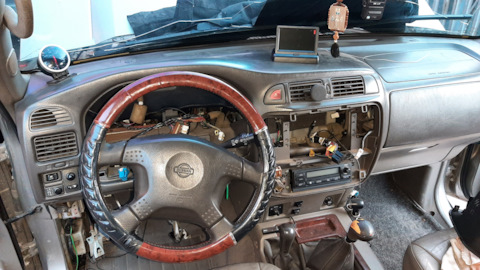

На сером патруле я проводил и музыку и камеру вместе. На паджерике камера уже была, но не было музыки. На Зеленом была музыка, но не было камеры.

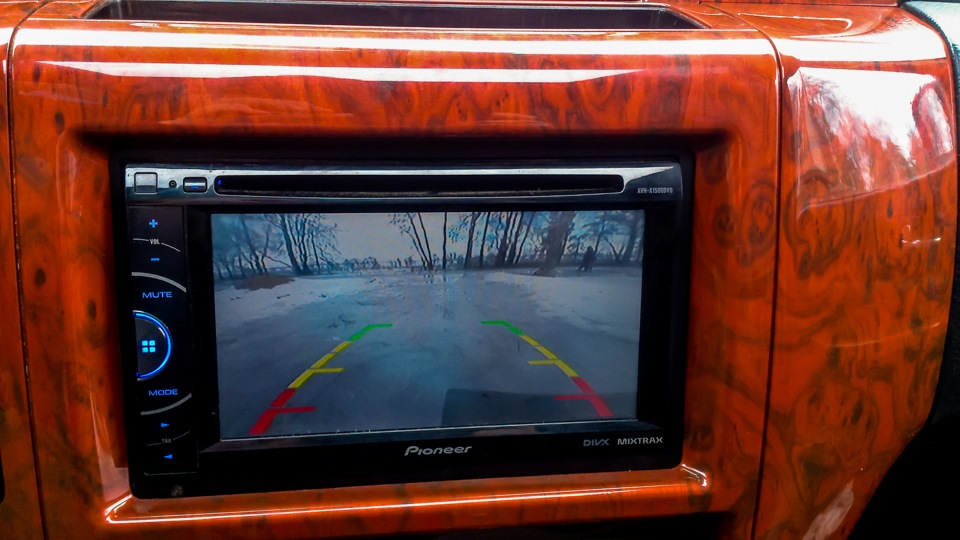

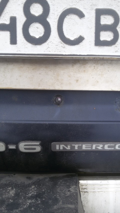

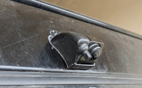

Само крепление решил упростить и просто прикрепил к номеру стяжками, найдя штатные отверстия при вводе проводов т.е. ничего вообще не пришлось сверлить или портить. В это раз я не стал откусывать штекер, когда тащил его через заднюю дверь, а просто его пропихнул с помощью стальки. Для прокладки провода пришлось снять обшивку багажника вдоль водительского борта. Из приятного — дополнительная шумоизоляция все-таки есть. Ну и дальше дело техники — подключил к магнитоле. В самой магнитоле смог подключить только через АV вход. Через камеру что-то не подключилось. Есть еще вариант, но не факт что он сработает с управляющим проводом.
Из засадного, камеру нужно подключить к фаре. Снимаю фару, а на задних ход приходят зеленый и синий провод. А тестера нет. Пришлось из туристического фонаря добыть диод, на котором изображены + и — и мои предположения, что зеленый это минус оправдались.
Теперь у меня есть камера заднего вида и парковки во дворе уже не столь сложны.

хотите подключить к задним фонарям?
так именно к ним и подключено.
а зачем имено так? я вот тож думал все за и против и решил сделать через кнопку так как если часто выезжаете на бездорожье так если выезжаешь с раскачки зад вперед то камера будет всегда то включатся то выключатся причем быстро вкл выкл что для камеры не гуд=)
У меня весит на АВ — что бы активировать камеру нужно включить заднюю и включить на магнитоле режим АВ (твой вариант с кнопкой). Просто включив заднюю ничего не произойдет. Ну и когда камера не нужна она не будет включаться. Вообще в таком режиме ее можно было привязать просто к габаритам, которые всегда включены.
Еще вариант (классический)- запитать ее от заднего хода и разъема именно камеры + управляющий провод, тогда должно быть как у всех — включил заднюю — камера автоматом включилась. Но я не был уверен в проводе управляющем. На паджере то же не смог так подключить (в режиме автомата).
