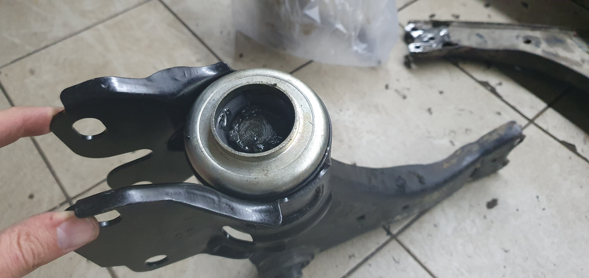

На пробеге 230 подошли к концу с/б передних рычагов. Поставил sidem. Шаровые ещё походят. Но я сразу подготовил их к замене — высверлил клёпки, поставил болты.
Попутно поменял масло в ГУР. Пентосин cfн11s, с промывкой бачка. Особой разницы после замены нет.
Катаюсь дальше 😉

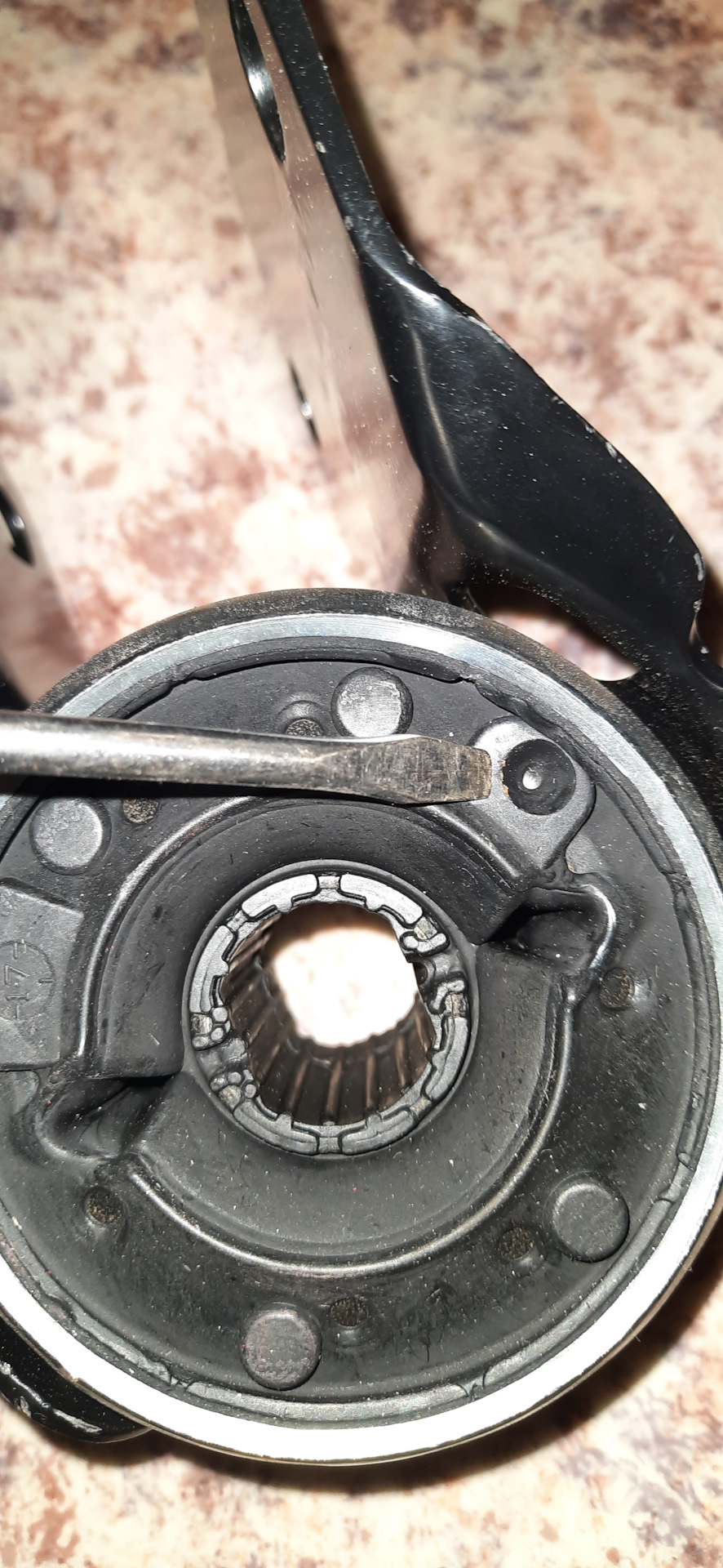

Интересно, SIDEM гидронаполненные? Некоторое время назад они особо подчеркивали этот факт в каталоге, а потом надпись удалили. Каталожный номер при этом ни разу не менялся.
Пару лет назад были наполнены, сейчас хз. Но разница для меня незаметна
Наполненные, тоже себе взял комплект сидема вместе с шаровыми. В большом саленте есть отверстие, внутри отверстия шарик так сказать клапан который после закачки жижу там держит.
У меня одна шаровая уже залюфтила…20 тыс.
Буквально на прошлой неделе тоже ставил Сидем (большие). Этой же марки поставил бы и маленькие, но небыли в наличии, поэтому — ЛФ. Встали ( большие) как положено — с резиновой стружкой после запресовывания, что говорит о том, что кулак на рычаге в отличном состоянии. Так что не всегда дело в качестве сайлентблоков. Эсли большие вставляются с помощью простой мускульной силы и мыльной пены — рычаг под замену.
Я большие прессом давил, не представляю как их можно с помощью мускульной силы воткнуть)
У некоторых получается. Если палец в рычаге с выработкой.
