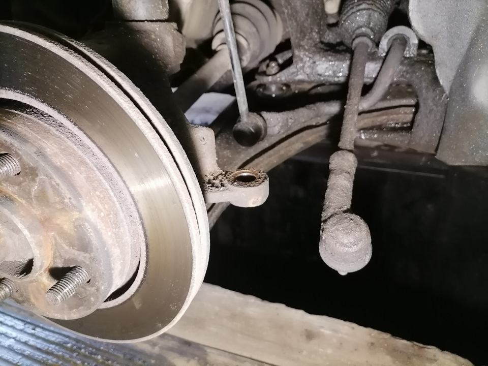

сбиваем наконечники, заранее вывесив машину.

с правой стороны нужно крутить ключом ибо головкой не подлезешь т.к. надо болтом находятся шланги печки. Болты на 15 . Вот когда отдали рейку начинается самая веселуха и понимаешь, для чего приспускать подрамник. Болт выходит вверх и упирается в трубки радиатора печки, болт полностью не вылазит с подрамника и рейку не выдрать… С лева чуть по легче… Но все же нужно приспускать. Позже покажу места его крепления. Вобщем подрамник можно откручивать смело, он не упадет, но можно для сраховки один болт оставить приоткрученым. Вобщем что не дает рейке слезть с подрамника это длинные болты. И буквально пол сантима нужно для того, чтоб рейку содрать с места. Если срезать эти конусы на болтах, то вполне должно все получиться.
когда рейку полностью освободили, мы ее выняли через правую сторону.

Но с первого раза не вышло. Чтоб ее всунуть, нужно открутить левую тягу.
