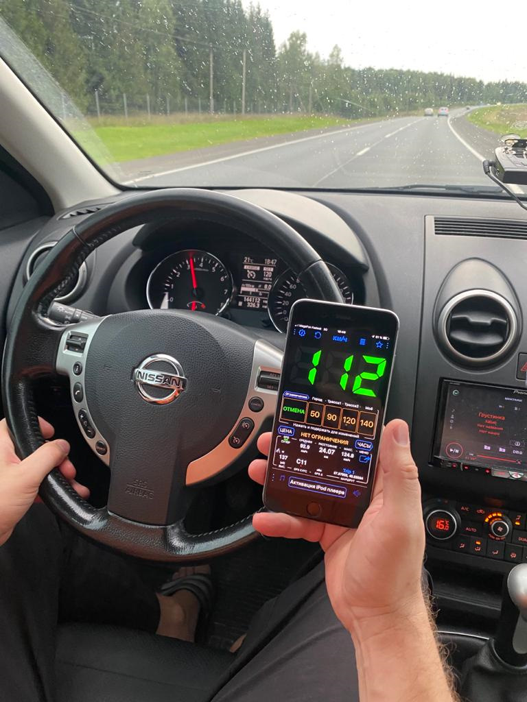

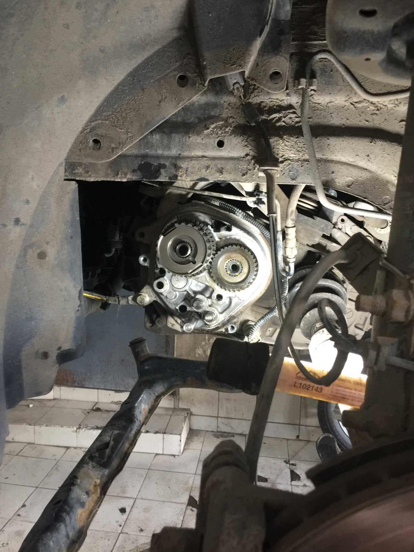

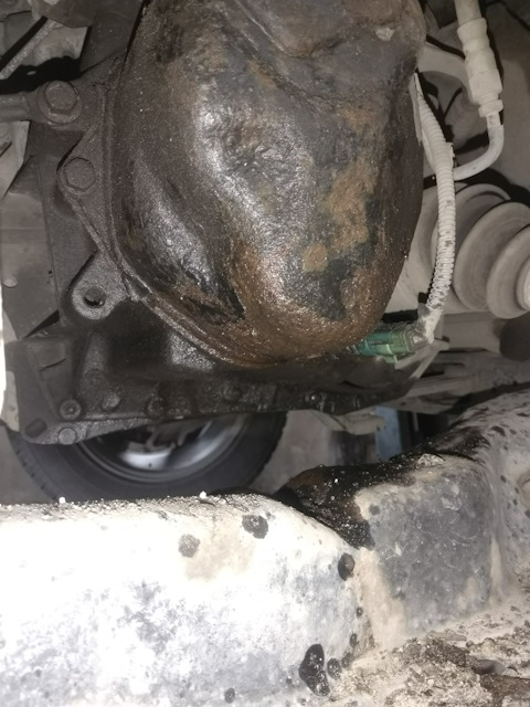

Добрый день! Машинка радует. Давно были мысли о замене шестрени 5 передачи, но. С заменой шестерни не работает круиз- контроль! И тут выходит статья от Constantine-56 www.drive2.ru/l/588057577393242925/ о замене с передаточным числом 0,820, и круиз работает. Решено, купил на авито шестерни 39/32( 0,820 ), цена 2400 с доставкой! Так же купил, новый штифт ( Renault 7703067324), прокладка (Nissan 32182AX000), прокладку сливной пробки (RENAULT 32135AX001), фиксатор резьбы (ABRO TL342), масло 1л на долив (Castrol 154FA3). Едем на сервис и ребята за 2 часа заменили. Расписывать саму процедуру смысла нет, очень много постов. Выбить штифт получилось только тогда, когда частично отпустили подрамник. После замены, проверили сход-развал. Что касается круиза, работает до 120-130 км/ч, дальше слетает (резина 215/60/17). Потерю динамики не ощутил. ЧТО КАСАЕТСЯ КРУИЗА. Вот человек занимается корректировкой круиза под ваши передаточные числа vshuher.

Скажите пожалуйста какие результаты? Обороты/скорость до и после можно узнать. спасибо.
Результат положительный. В статье есть фото замеров, после замены.

А не помните сколько доливали при замене? 0.5 хватит?
300 грамм примерно

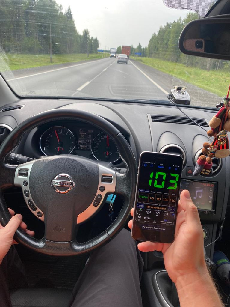

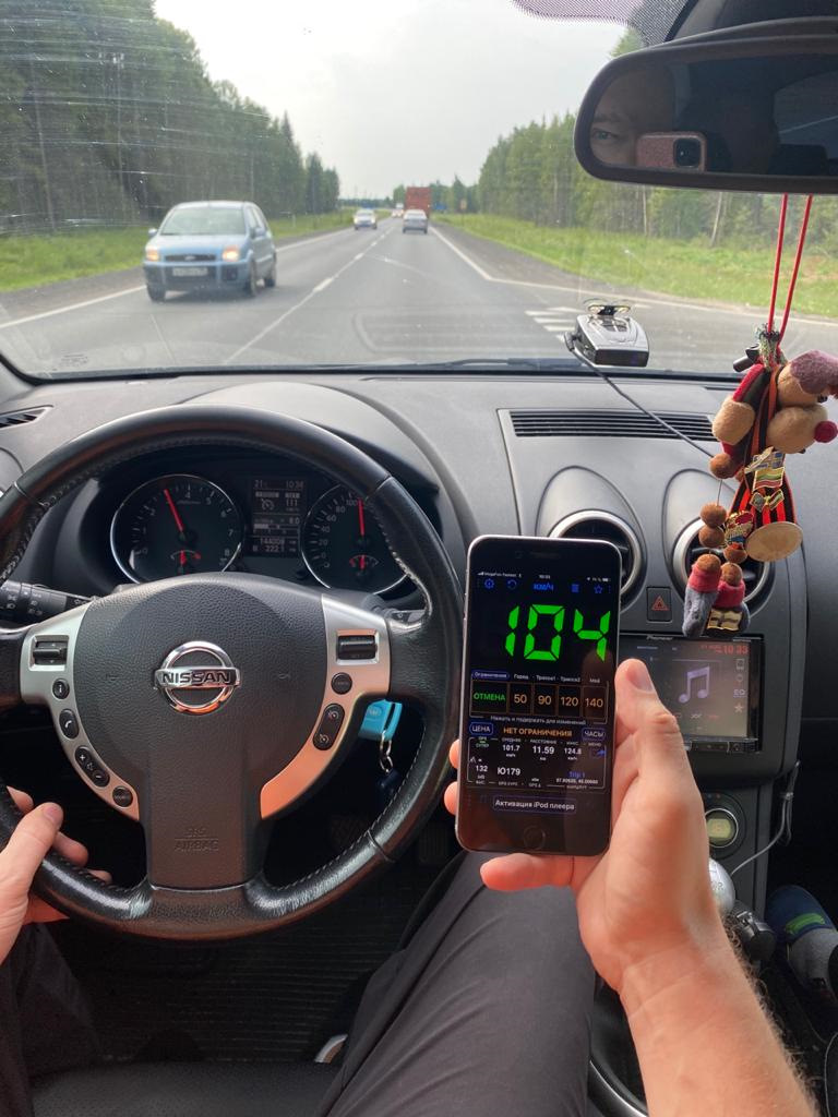

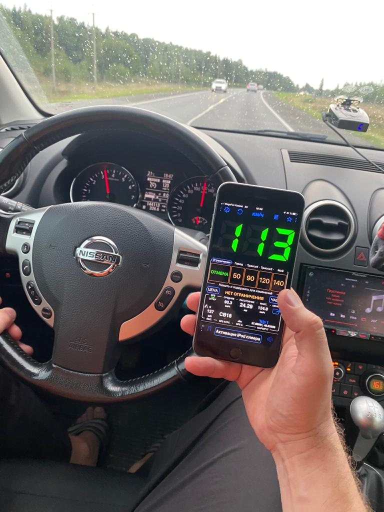

У него штатная резина 215/65/16, у меня лето 215/60/17.
по GPS посмотри какая будет скорость
На выходных сделаю замеры.
FeniX617
3000 по gps 104км/ч
2750 по gps 94 км/ч
aleexS
Получается, общий диаметр колеса увеличился, раз скорость круиза упала?
Да
Странно, вроде тоже родной размер, я думал, с увеличением диска, профиль резины же меньше и общий диаметр остается прежним.
нет, там есть различие. У меня на летней 225/55/18 скорость на 4-5 км/ч отличается, чем на 215/65/16
Интересно, у кого-то на 114 слетает, у кого-то на 130…
