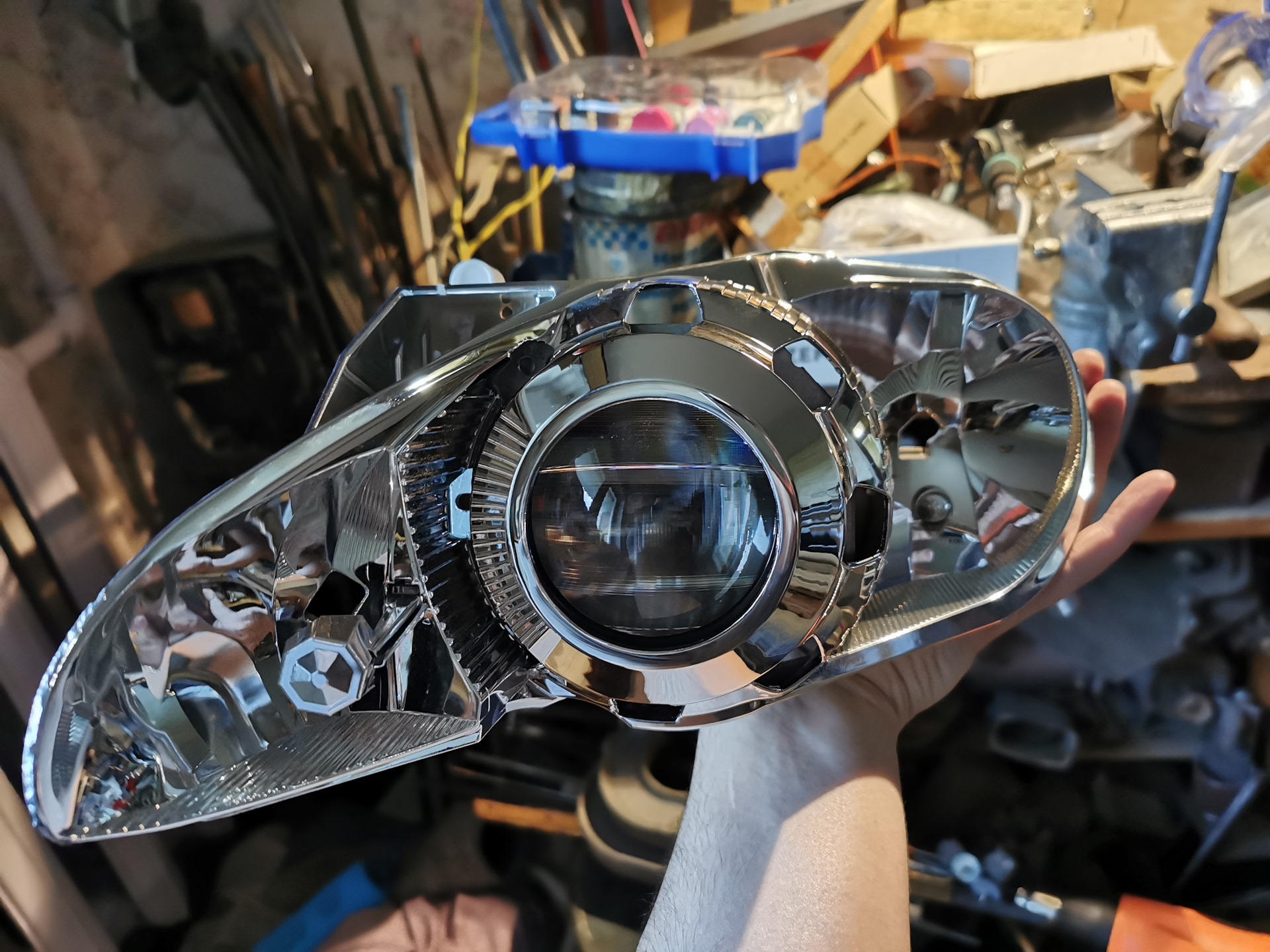

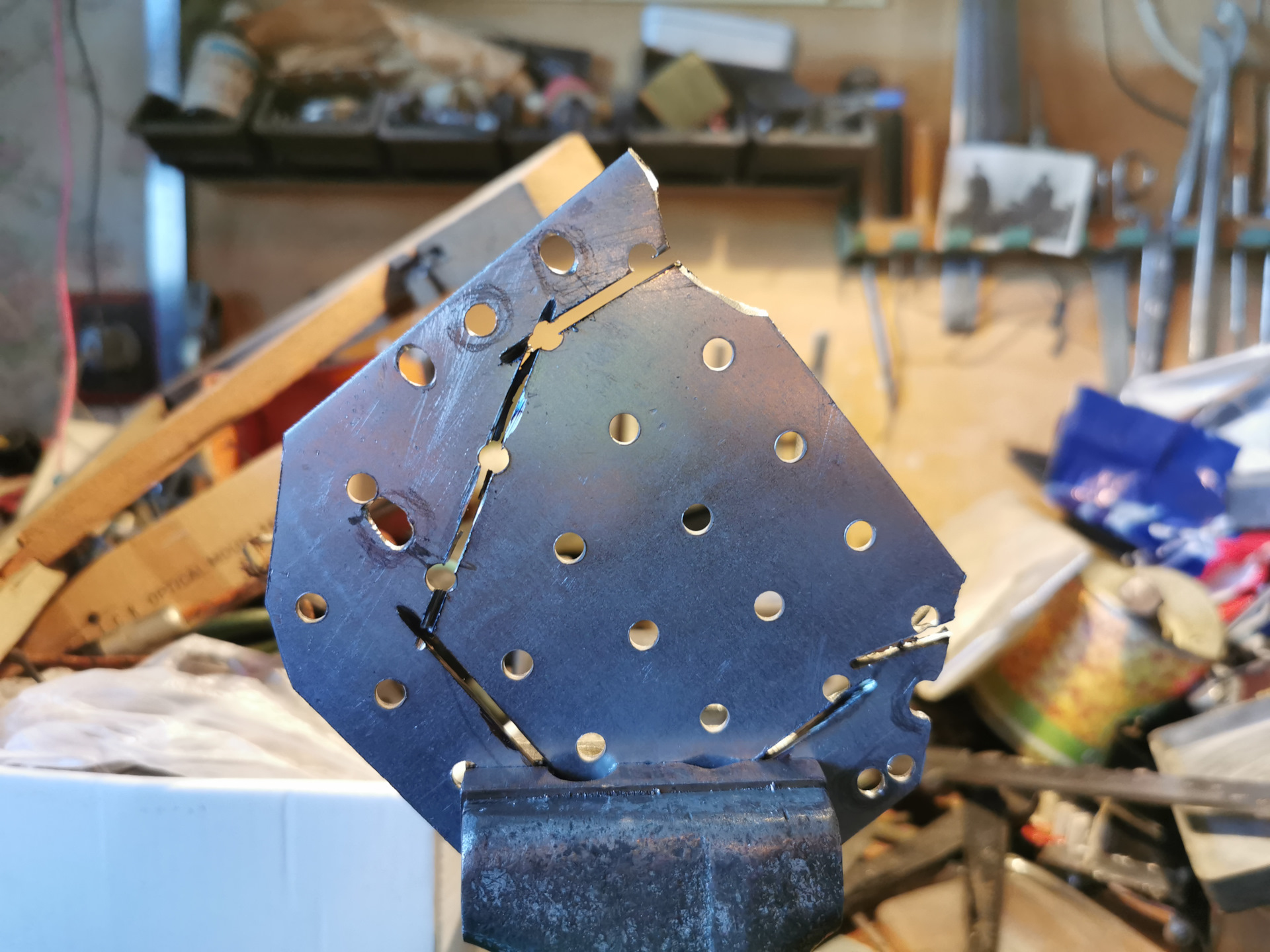

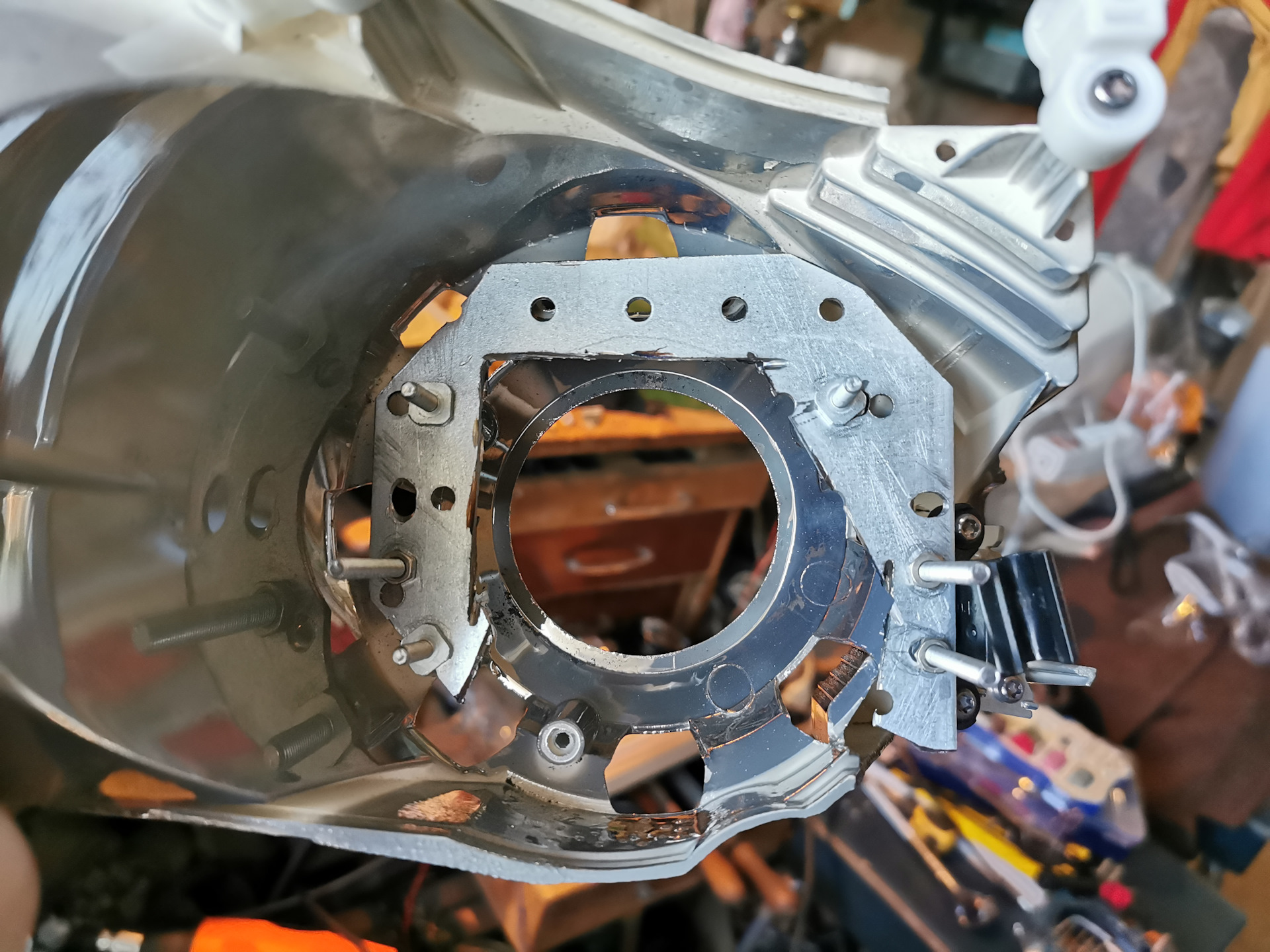

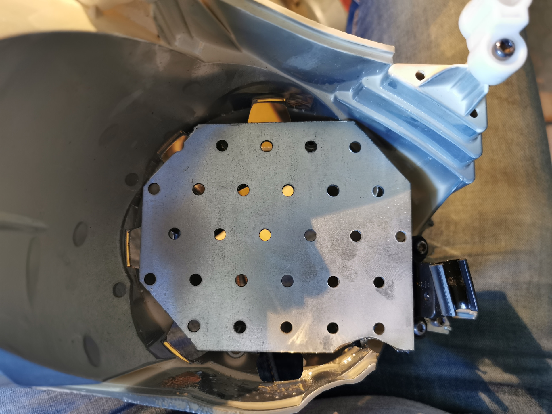

И так я как лентяй со стажем решил таки расчехлиться на диодные модули, а такие уже были на примете, это модули от мазды CX5 от комплектации с адаптивным дальним светом. У них есть 3 комплектации по свету, галоген ДХО и билед модули, диодные ДХО AFS такие же билед модули, третья комплектация идет с секционным дальним светом и внешне очень похожи на версию с AFS, но модули там как бы не бишки, а моно-ближний и дальний идет отдельными диодами, т.е. шторка там неподвижная.

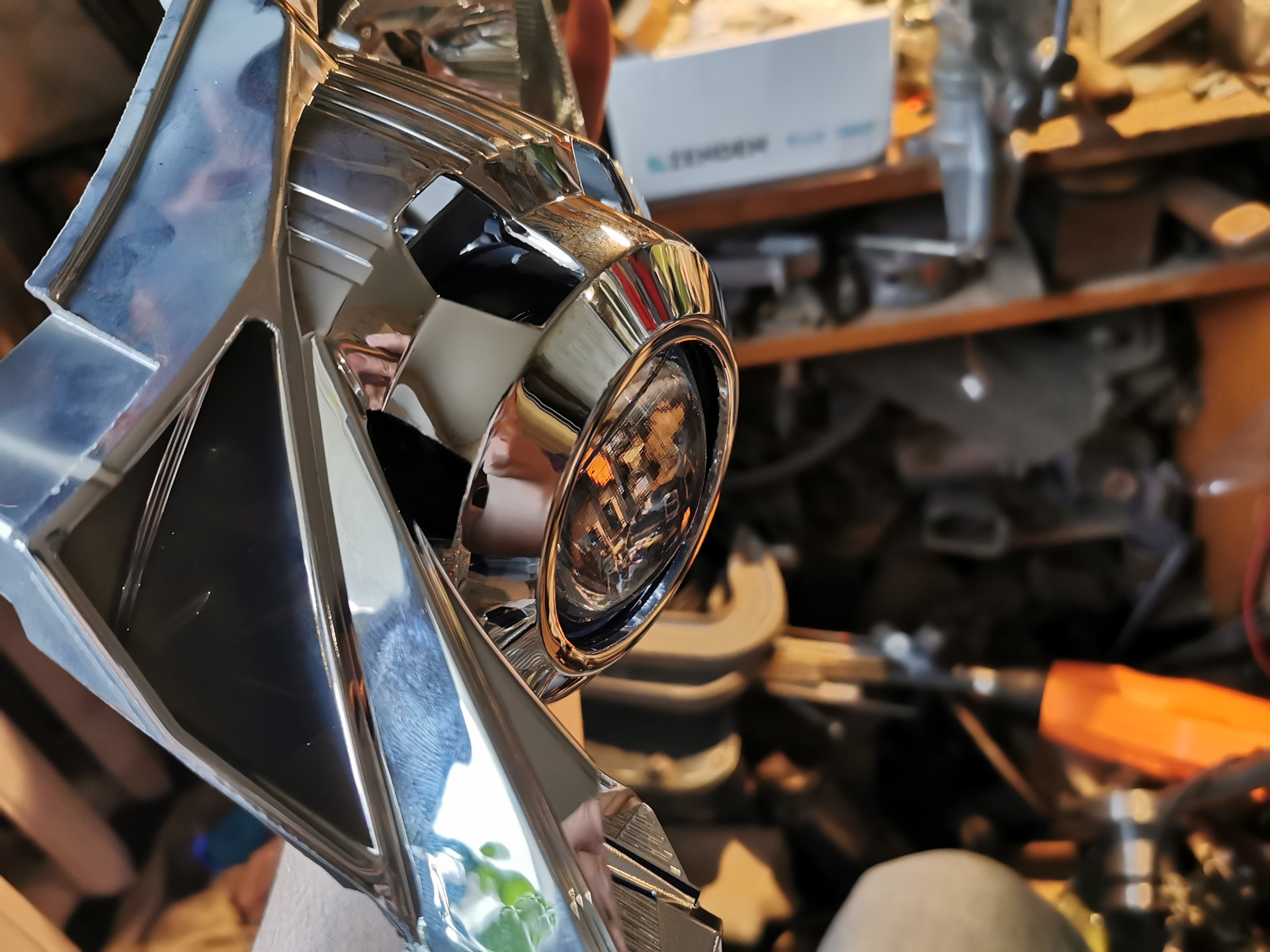

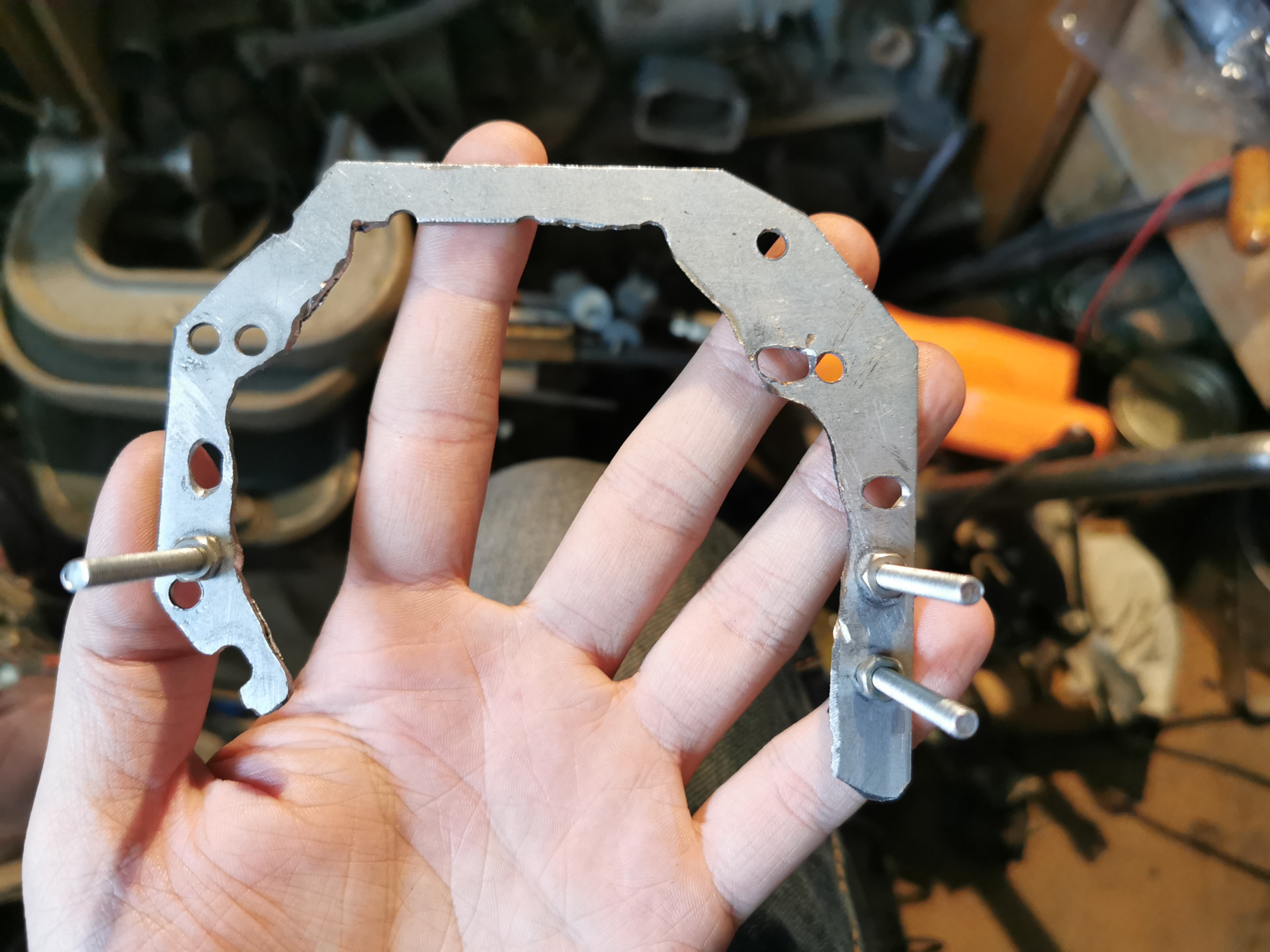

Ну пошла установочка, изготовление "рамки"
Колхозный колхоз, но кому какое дело? свою функцию выполняет на ура.

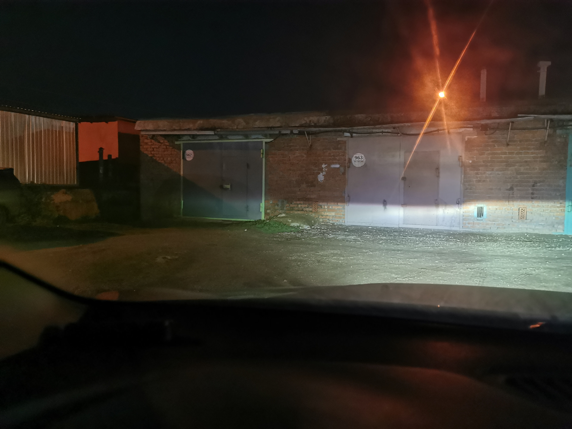

Конечный результат после всех манипуляций:

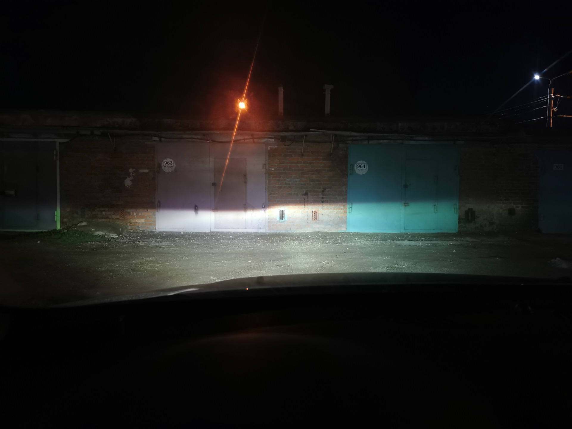

Дальнейшие испытания в установленном виде:

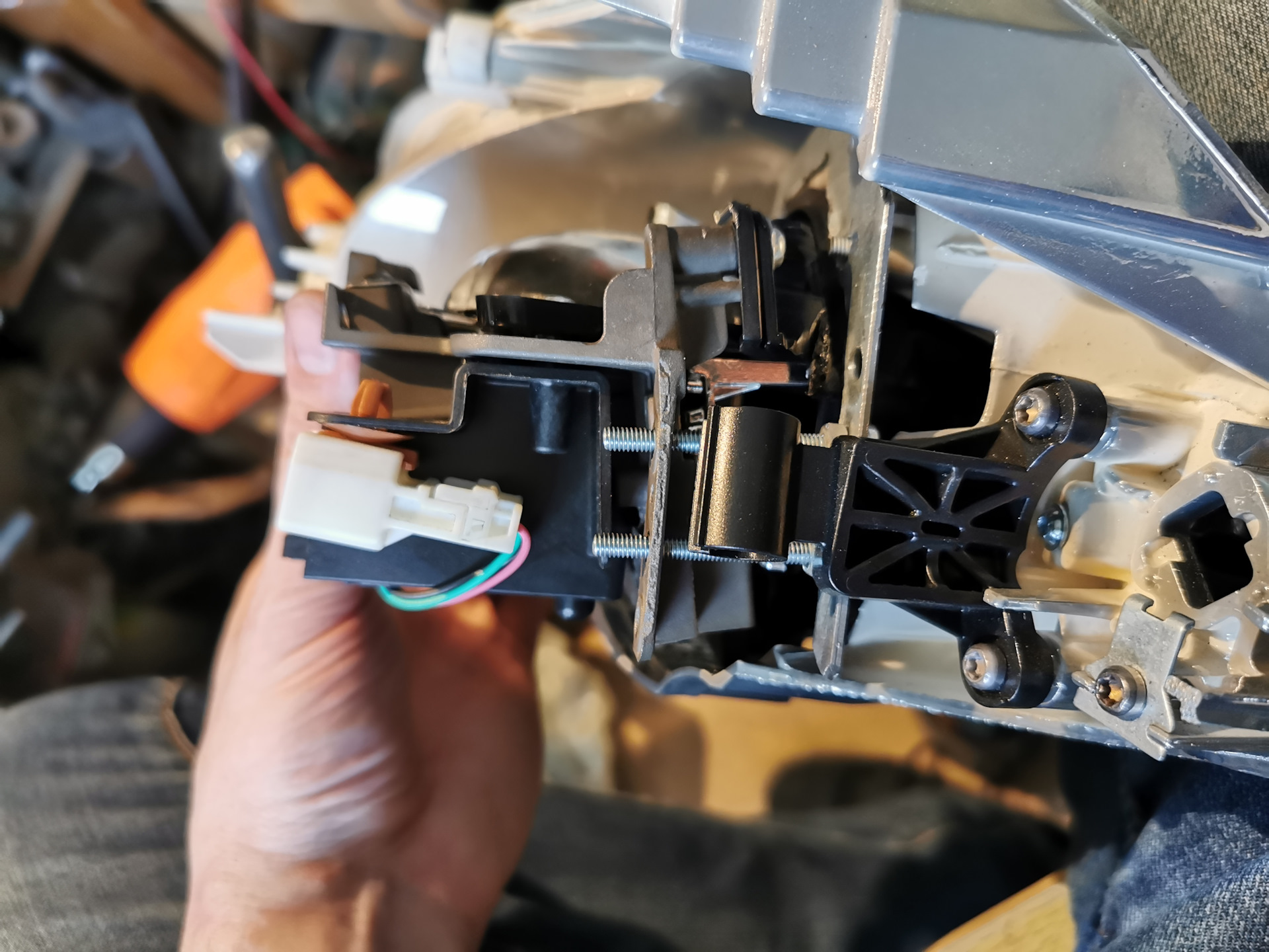

Но я допустил одну ошибку — не примерял в установленном в корпус фары виде…
Места не хватает и моторчик корректора мешается, даже пилить — не вариант. Вариант был только менять местами левый и правый модули, возможно это бы помогло, т.к. модули с зеркальным креплением, т.е. есть левый и правый, хотя сути на дороге это не меняет в нашем случае, а дальше…

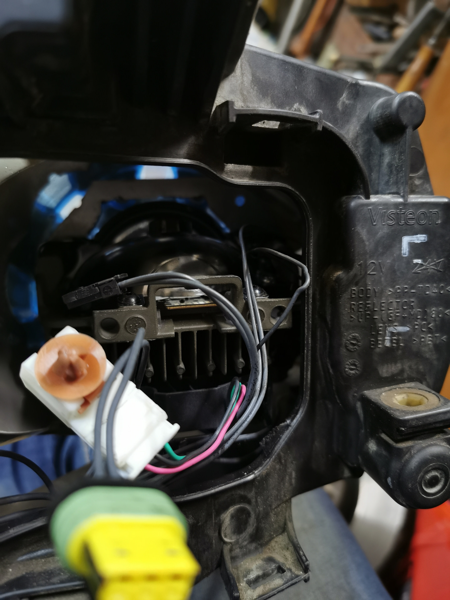

Приобретено:
Биксеноновые модули Hella Intemo оригинал — 3500р/к-т

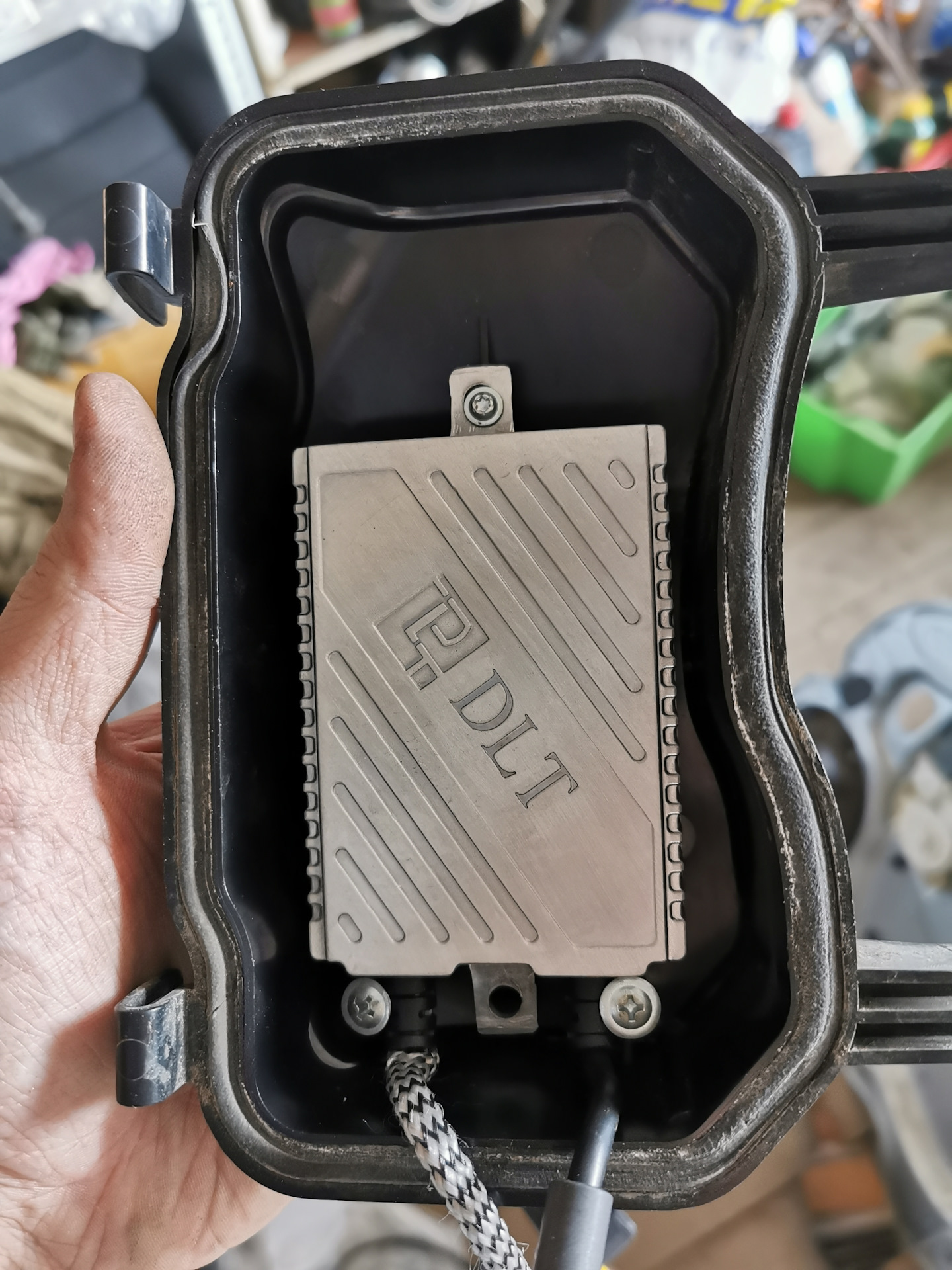

Блоки розжига DLT — 3200р/к-т
Лампы YEAKY 5500k d2h — 1600р/к-т
Рамки переходные — 1000р/к-т
Стекла фар — 4500р/к-т

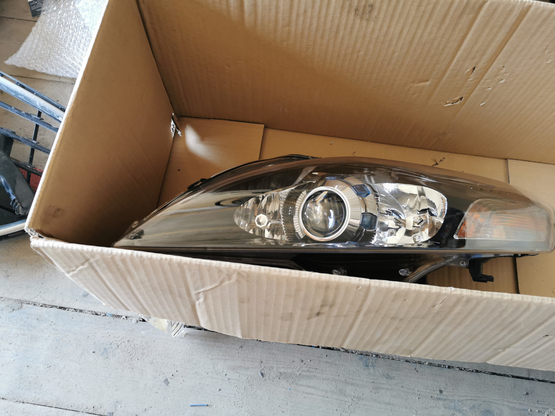

Поехал по накатанной…

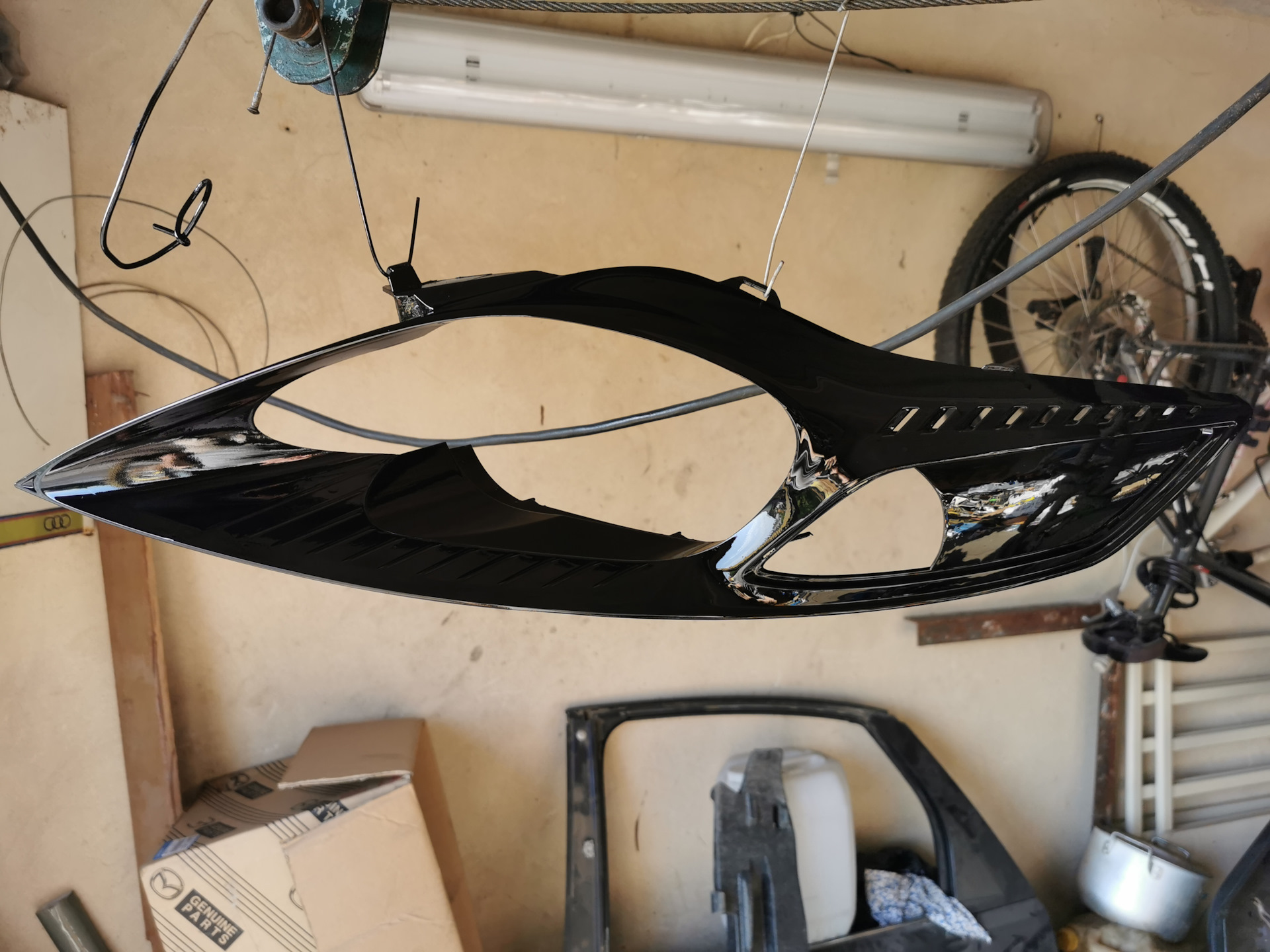

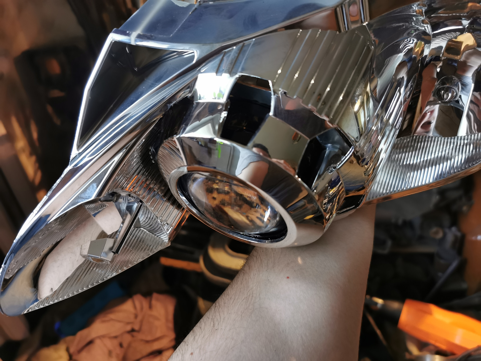

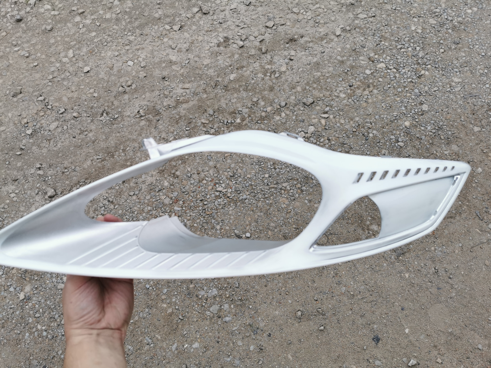

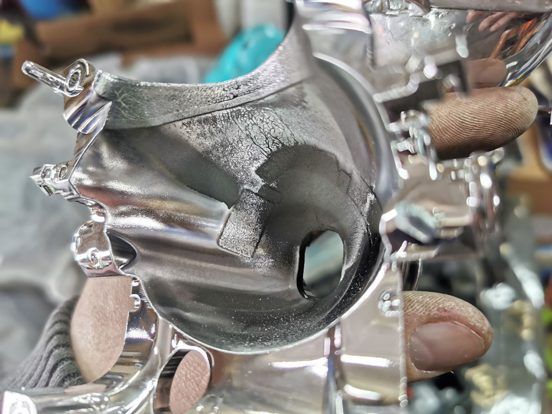

Подумал, что раз уж решетка черная, то решил и маску фар дунуть в черный глянец…
Эх, дунем

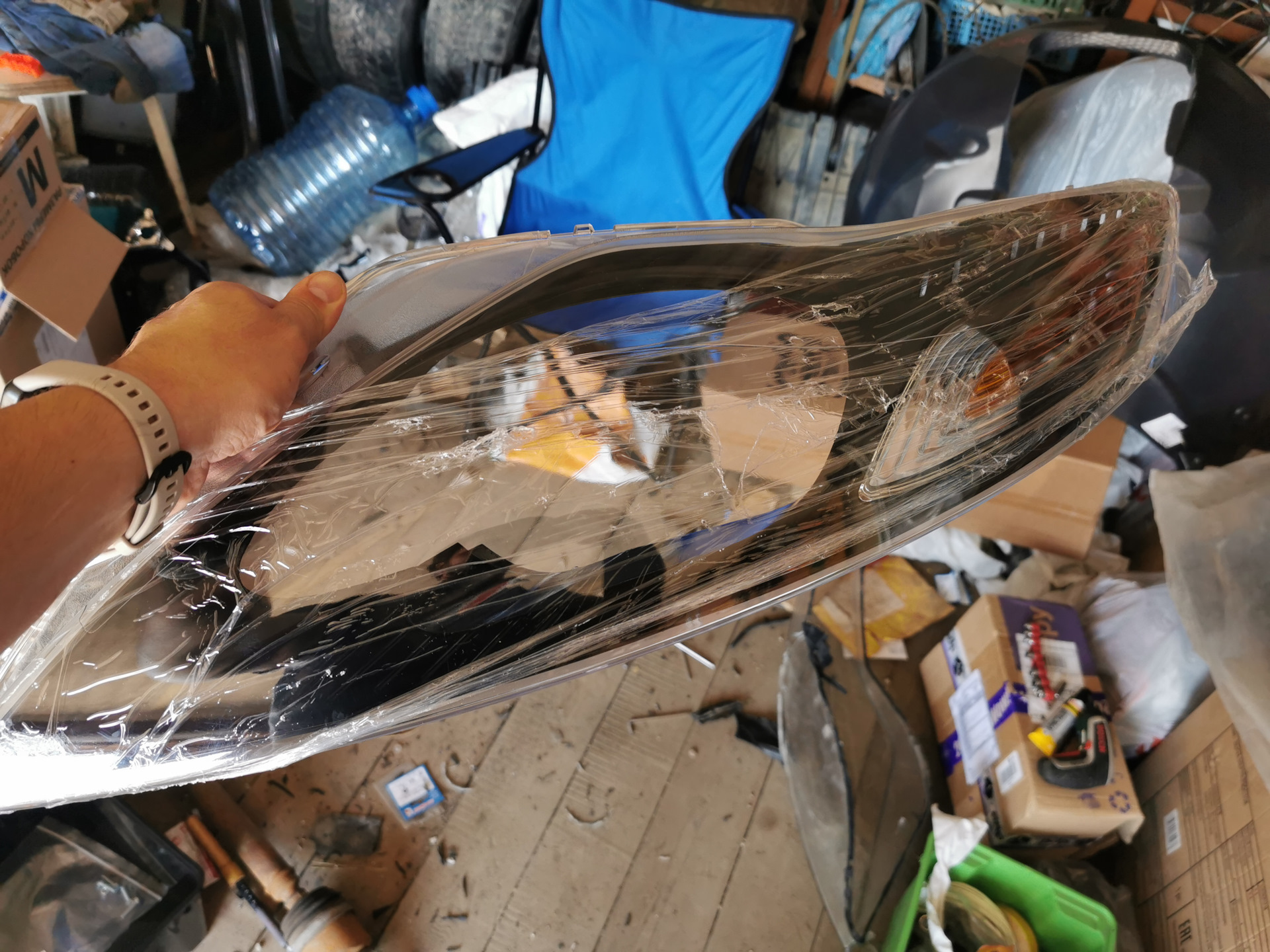

В новое стекло встало почти без проблем, небольшая погрешность есть, но это не проблема
А дальше снова по накатанной… бутиловый герметик ORGAVYL, коробка, фен…

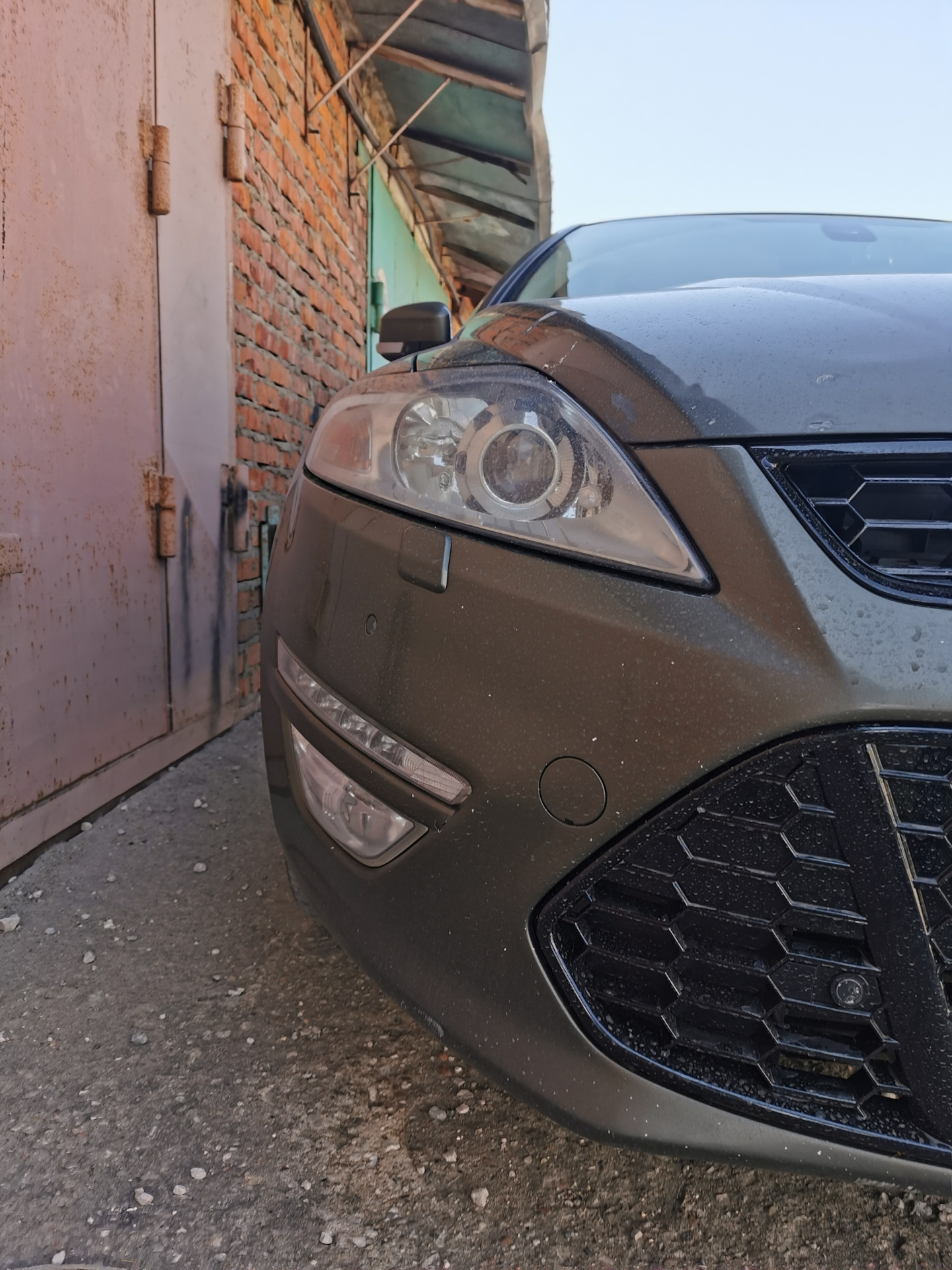

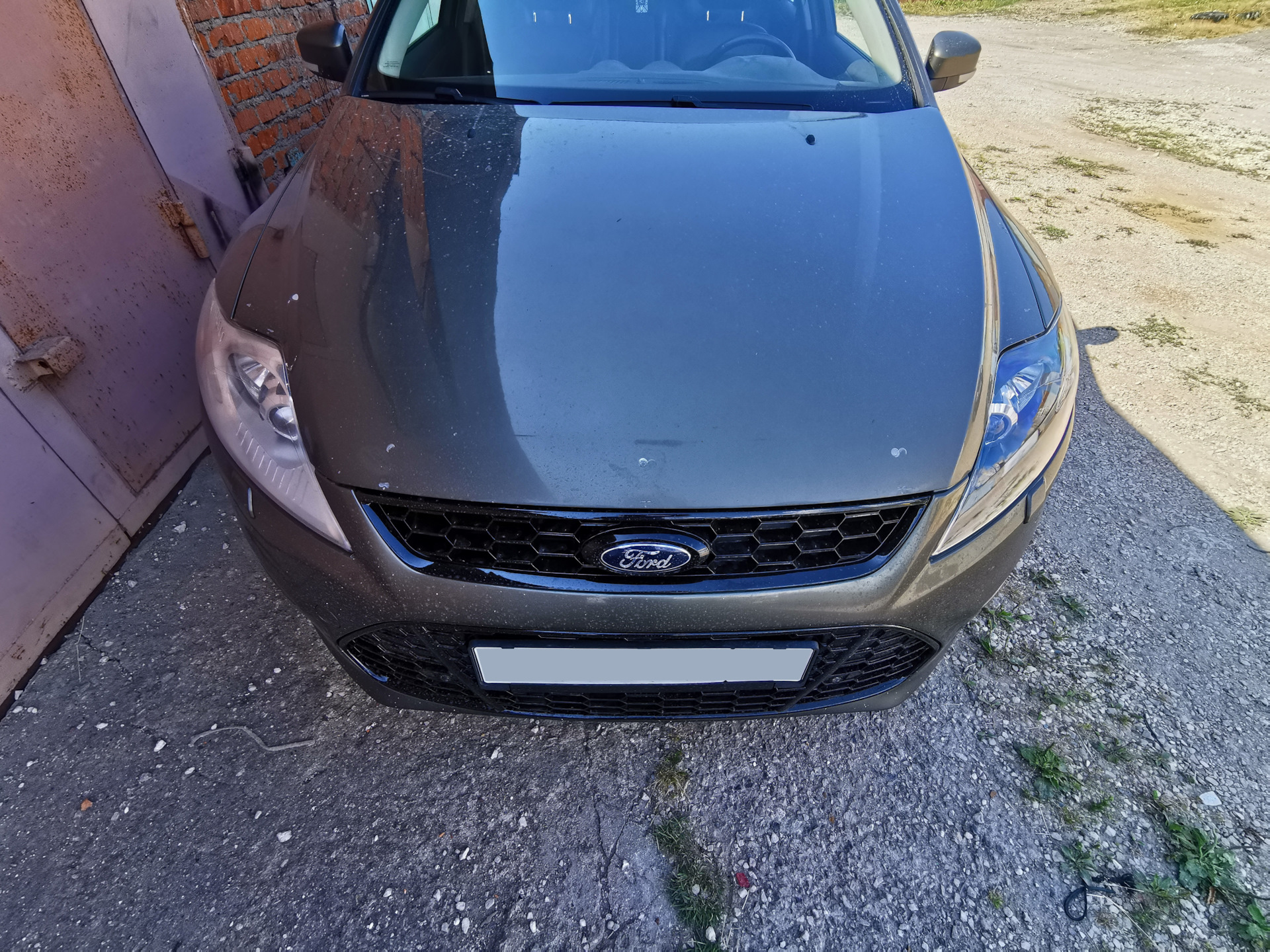

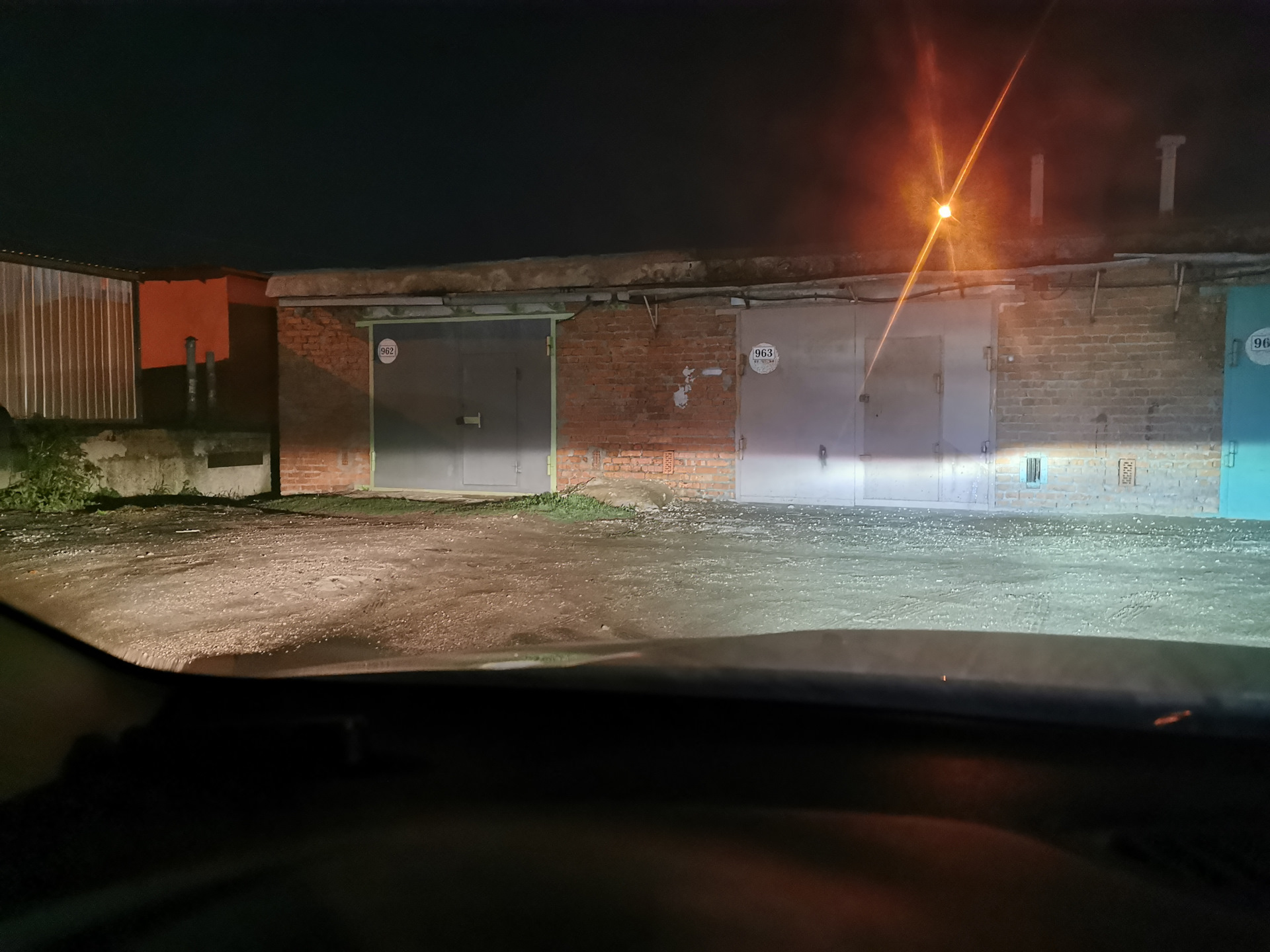

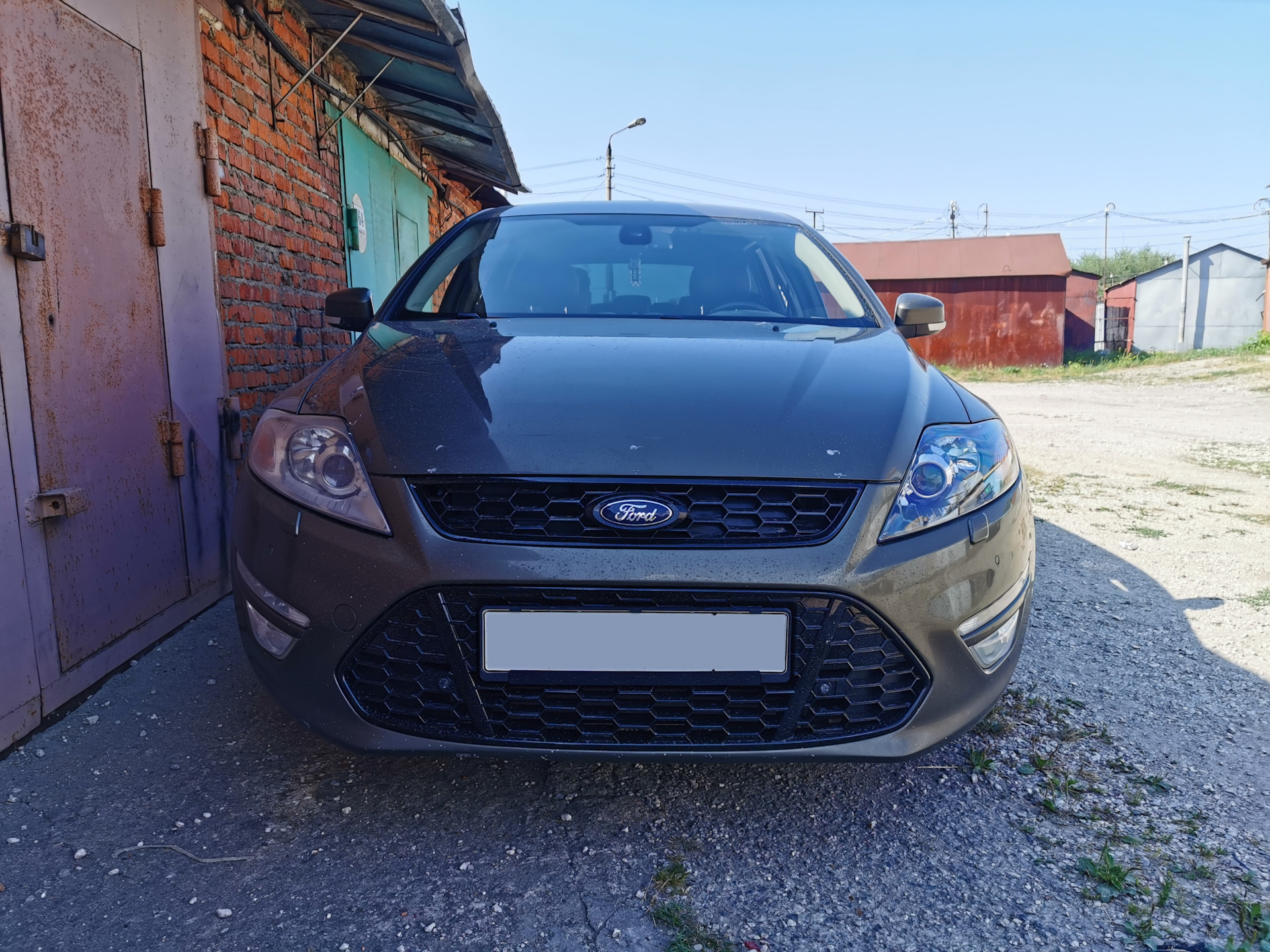

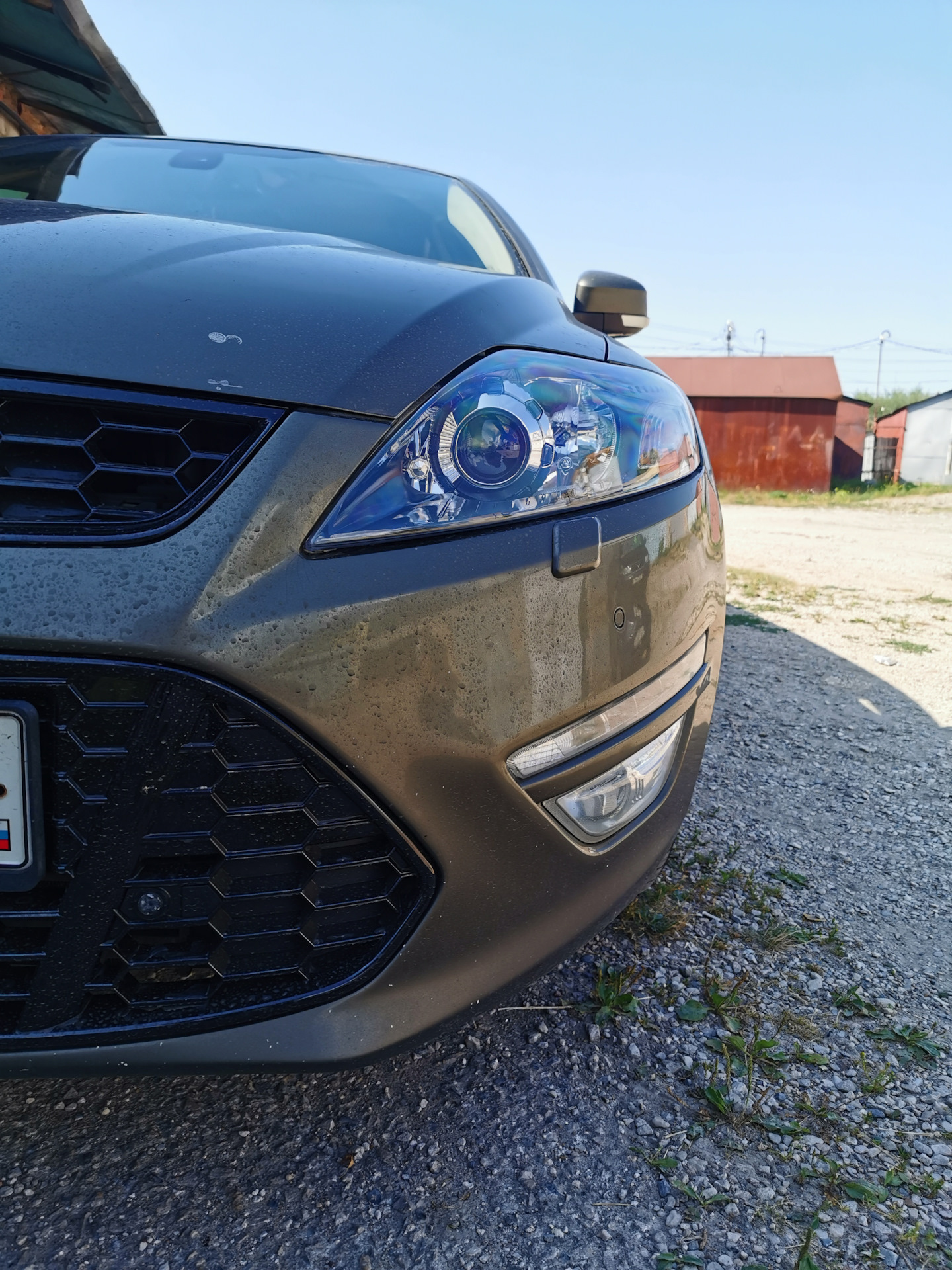

В установленном варианте получилось так:
Пока до сих пор езжу разноглазый, надо разобрать вторую сторону, покрасить маску и заменить стекло на новое.

А чего блоки родные от Мондео не оставил? Ну и лампы сомнительные какие-то
Мне нравятся эти блоки, долго с ними катаюсь еще со времен таза, лампы так же хорошо себя показывают по яркости и цене, а главное не коптят отражатель.
Ну просто родные свою работу делают как следует, и при этом уже в наличии, то есть экономия налицо, поэтому и спросил
Мне не нравится, что игниторы торчат сильно и часто упираются, ибо ставил уже на Мондео линзы. А ставить типа d2 с выносным игнитором сомнительное удовольствие… Поэтому решил делать так, благо лампы уже проверенные как и блоки.

Что ярче светит — ксенон интемо или лед от мазды?
Очень интересный вопрос. Я бы сказал, что "с коробки" от мазды поярче, но если настроить интемы, то я думаю интемы чуть выиграют, но разница не особо.
DenisMok
Если сравнивать интему и лед от мазды, то тут больше играет роль не яркость, а светораспределение света. И живая интема много кому фору даст
У этих модулей от мазды отличное светораспределение, лучше, чем у бишек с той же мазды. На фото это кстати хорошо видно. У них хорошо яркое пятно размазано по ширине вдоль СТГ, одни из лучших модулей по светораспределению.
