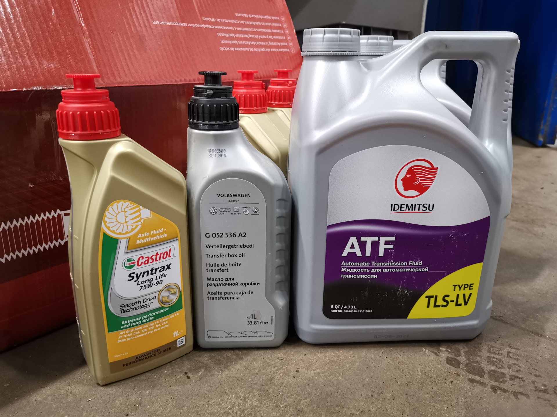

Наученный опытом предшествующей замены масла, я сократил перечень закупок (исключил то, что не требует замены или излишне):
Редуктор: Передний мост
1. Масло Castrol Syntrax longlife 75w90 GL-5 — 1 литр. Цена 1108 руб. Заливается в объеме 0,8 литр. (код для заказа Castrol 154F0A).
2. Пробка сливная, заливная VAG 0AA409057 – 1 шт. Цена 436 руб. (заменил только сливную пробку для герметичности, заливную оставил родную).
ИТОГО: 1 544 руб.
Редуктор: Задний мост
1. Масло Castrol Syntrax longlife 75w90 GL-5 — 1 литр. Цена за 1 шт. 1108 руб. Заливается в объеме 1,20 литр., доливка из бутылки от переднего моста (код для заказа Castrol 154F0A).
ИТОГО: 1 544 руб.
Раздаточная коробка (с самоблоком Торсен)
1. Оригинальное масло для раздаточной коробки (для самоблока Торсен) VAG G052536A2 – 1 литр. Цена 2080 руб. Необходимый объем 0,85 литра.
2. Пробка резьбовая VAG 0BU301125 – 2 шт. цена за две 264 руб.
ИТОГО: 2 344 руб.
АКПП 8-ступеней VW AW TR-80SD (0С8) (или по классификации Айсин — TR-80SD)
1. Масло Idemitsu TLS-LV WS (Код заказа: 30040096-750 – 1 литр, 30040096-953 – 5 литров, точнее 4,73 литра). Заказал три канистры по 4,73 литра на общий объем 14 литров для полной замены. Цена 11763 руб.
2. Масляный фильтр (оригинал VAG 0C8325435) взял комплект с прокладкой Mahle/Knecht HX187KIT– 1 шт. цена 2 253 руб. (можно взять комплекты фильтра и прокладки: ZF Parts 5961308412; Vaico V10-2286)
3. Уплотнительное кольцо на масляный фильтр VAG 0C8325443 – 1 шт. цена 649 руб.
4. Прокладка поддона входит в комплект Mahle/Knecht HX187KIT (комплекты ZF Parts 5961308412; Vaico V10-2286)
5. Сливная пробка VAG WHT005510 – 1 шт. цена 301 руб.
ИТОГО: 14966 руб.
Итого расходы на закупку материалов: 20 398 руб.

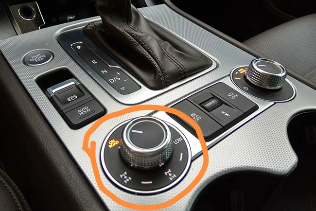

Здравствуйте, я так понял, что в раздатку с Торсен и без идёт разное масло, как понять какая у меня.
Если крутилка переключения внедорожных режимов имеет две позиции, то раздатка Торсен (on road, off road). Если четыре (или пять) позиции, то раздатка с блокировкой и понижайкой.
На всех бензиновых обычно Торсен стоит с завода.
