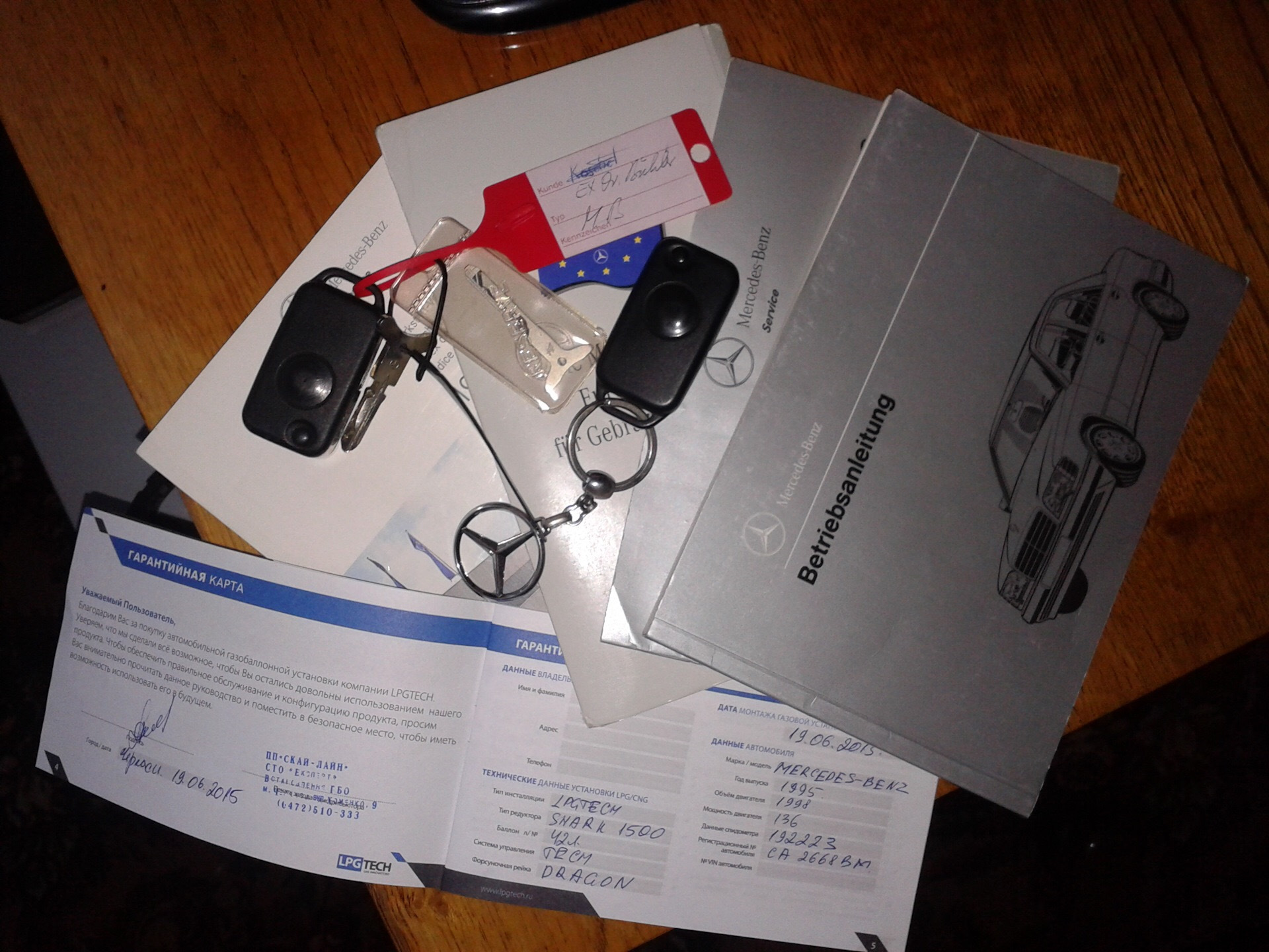

Итак, одна из радостей, при покупке W124, было наличие с завода инфракрасного ключа (ключ выкидуха и тд и тп), все его называют по разному, но смыл всеравно от этого не меняется.
Почему радость? Да все просто, потому что он есть на мерсе которому 20 лет и его нет на многих бюджетных иномарках начала 2000-х, так же одна из причин необьятной любви — то, что обычный ключ напоминает ключ от Mers bus 207 88 года выпуска, за рулем которого приходилось много находиться, так что это уже чисто индивидуальные капризы.

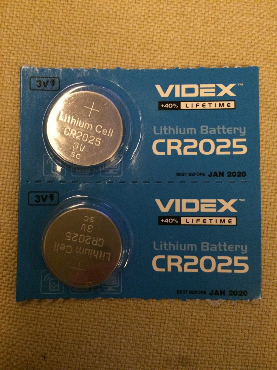

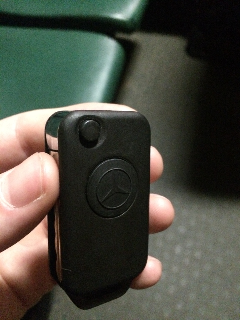

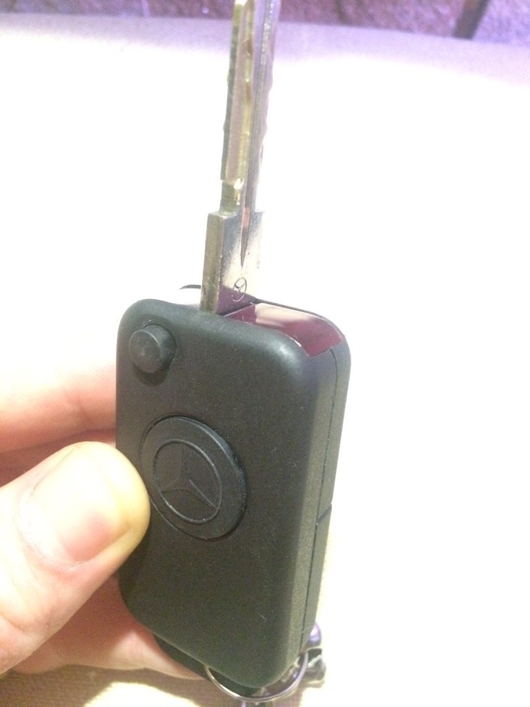

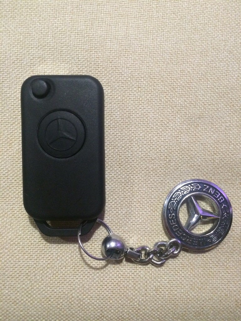

Но основной смысл в другом, при покупке машины мне вручили несколько обычных ключей с брелками сигнализации, и один ик ключ с оригинальной начинкой, но уже в китайской оболочке(меня это не расстраивало). Время шло я все больше и больше удивлялся тому что этот ключик может закрывать окна, люк, но в тот же момент я узнал, что этот ключик отключает гениратор и бензонасос, а на дизеле смысл тот же но только наверно ТНВД и однажды, когда в нем села батарейка, а я находился далеко от города, то я проклинал всех и всяк, как итог я узнал первую истину. Батарейики должны быть с маркеровкой CR2025.

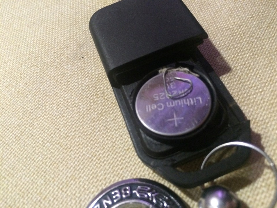

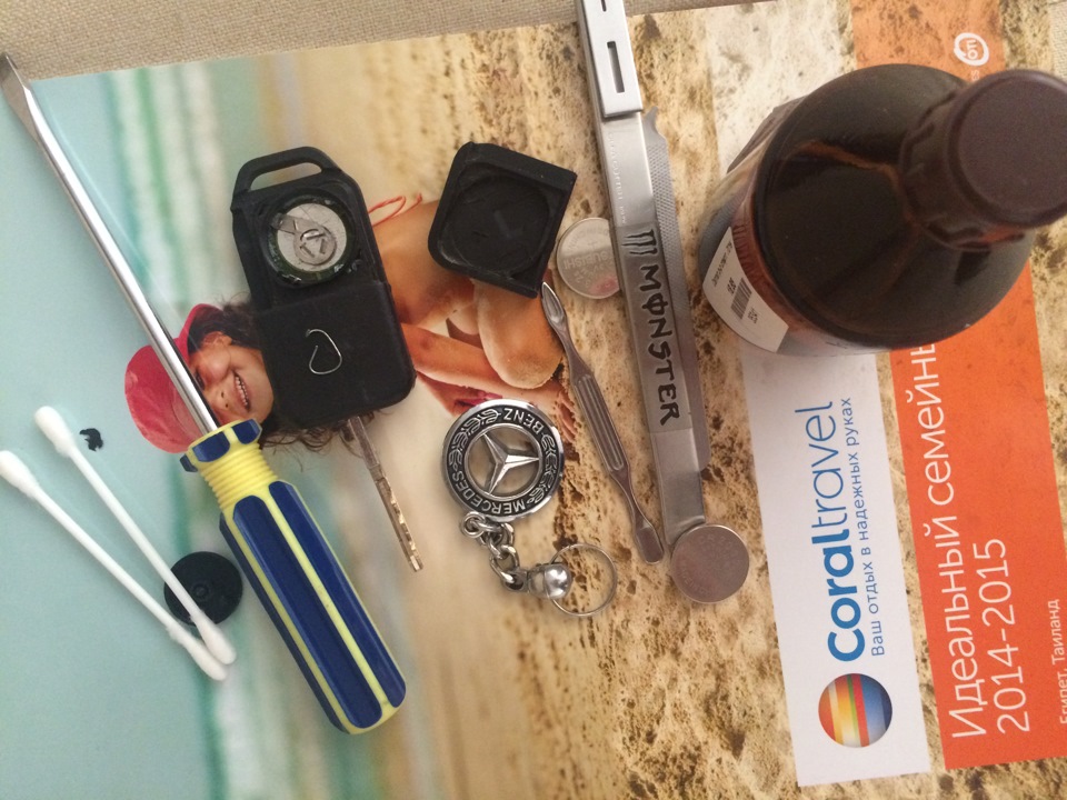

Поматерился, позлился, ну и ладно, с кем не бывает))) Вторая проблема злила меня еще больше. Со временем батарейки в моем ключе начали садиться нереально быстро, иногда за сутки, иногда за неделю, иногда за месяц, что было причиной я узнал только сегодня, оказывается что проволочка, так сказать <+> соприкалась непосредственно с верхней батарейкой и своей боковой стороной с нижней батарейкой, в итоге происходило что то на подобии замыкания и батарейки разряжались, поэтому, в месте вероятного соприкосновения подложен кусочек картонки от упаковки батареек, теперь посмотрим на сколько их хватит)))))

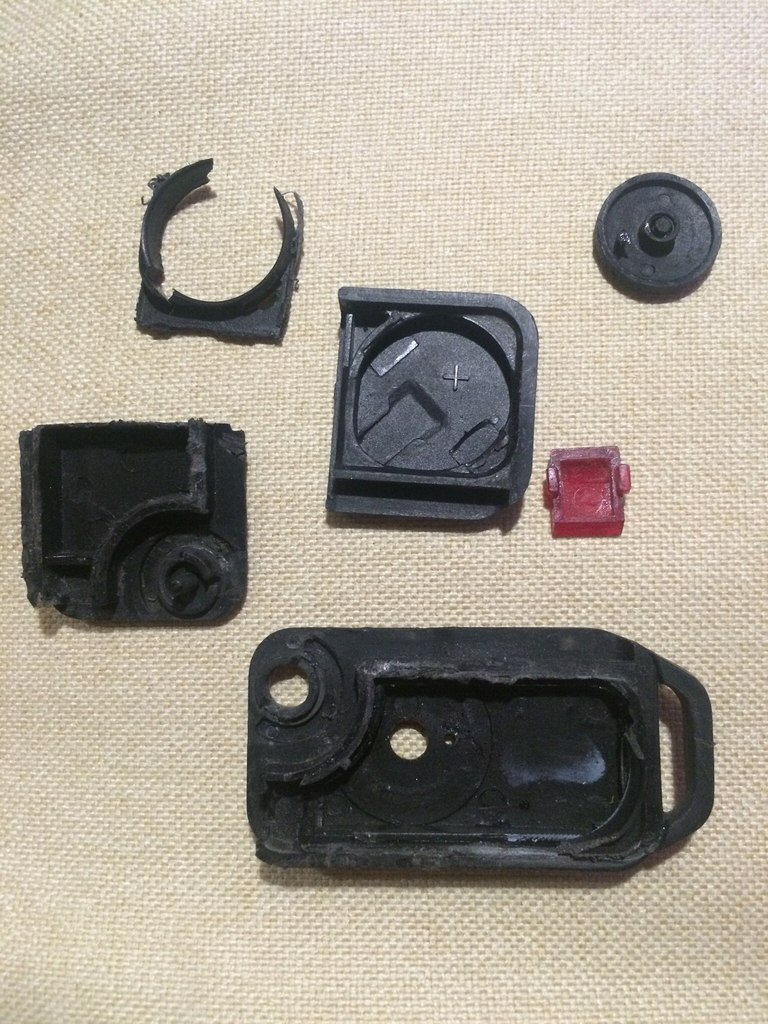

А теперь самое веселое, 9 марта оставил машину у товарища во дворе и поехал отдыхать, на следующий день приехал за машиной, жму на кнопоку — ноль эмоций, иду в подземный переход, покупаю батарейку, меняю, ноль эмоций, ключем машину можно открыть спокойно, но завести нет, обиделся, и поехал домой, настроение ноль, грустные мысли что и как делать, а вдруг ключу наступил капец и все в таком стиле (((( Вечером пытался открыть ключ и достать плату, но ничего не получалось, он был толи приклеен, толи запаян, только руку поцарапал, зато открывши прорезиненую кнопку сразу заметел что кнопочка на плате отпала, и ее нужно припаять.
Сегодня поехал в контору занимающуюся ремонтом ключей, ключ вскрыли, или правельнее сказать аккуратно сломали, кнопочку я припаял в ближайшем "ремонте телефонов" Все это внедрили в новый китайский корпус и я отправился в час пик к машине.
Когда я подошел к машине и нажал на кнопку то ничего не произошло fail, я в тот момент просто был в шоке, как так (((((( Перекурив я вспомнил о том, что ключ нужно привязывать к машине, быстро загуглив я подошел к двери нажал кнопку открытия на ключе на секунд 20, потом открыл пассажирскую дверь, и вставил ключ в замок зажигания и провернул, в этот момент все замки щелкнули, и ключ стал родным для машины, вот такая история, надеюсь кому то пригодится мой печальный опыт.
