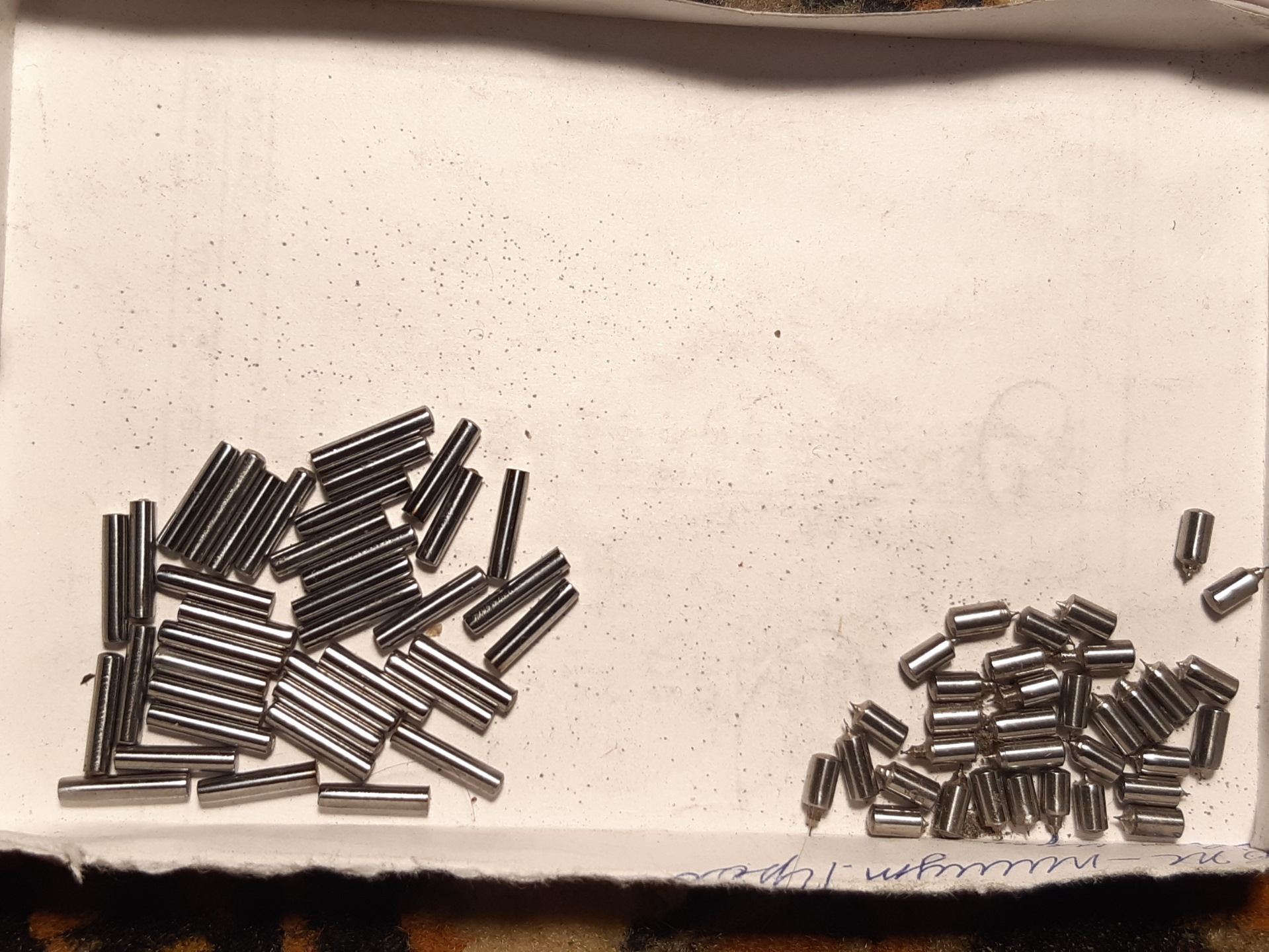

Заготовил не большое количество роликов как раз на один подшипник.
Ну вот почти и все готово, осталось отделить вершки от корешков. Поехали)))
Вершки диаметром 2.52мм, корешки 3.0мм

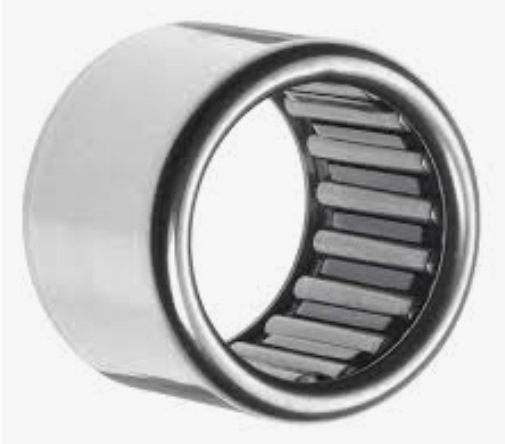

После сборки в подшипник, интересный момент вырисовывался, померил на валу кпп, сначала взял старый вал, даже не знаю с каким пробегом, и кое как затолкал на этот вал шестерню, затем померил на родном валу на котором ездил, и шестерня залетела опять со свистом, но у же не так как было, по плотнее, что не может не радовать.
Ну и получился:
Шедевр, не хватает роликов которые в брак ушли, 10шт
Шедевр с роликами 2.52мм
При сборке выявилось что моя конструкция не идеальна, чего и следовало ожидать, некоторые ролики получились "квадратные", но они были отсортированы и сейчас стоят нормальные.
Сделал дополнительные несколько роликов немного по-другому, они уже не квадратные 100%)) и были поставлены на 5й передаче, которая "болталась" на валу больше остальных, с зазором 0.06мм!
