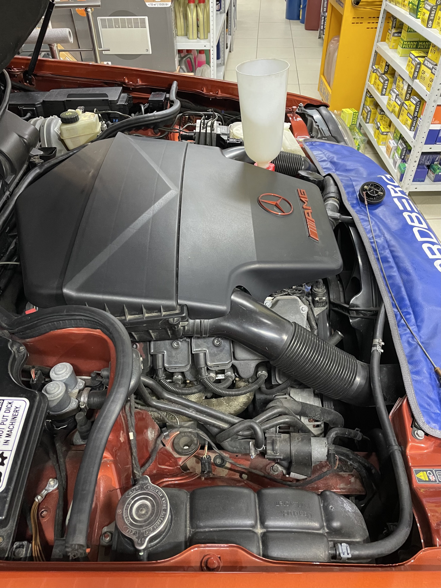

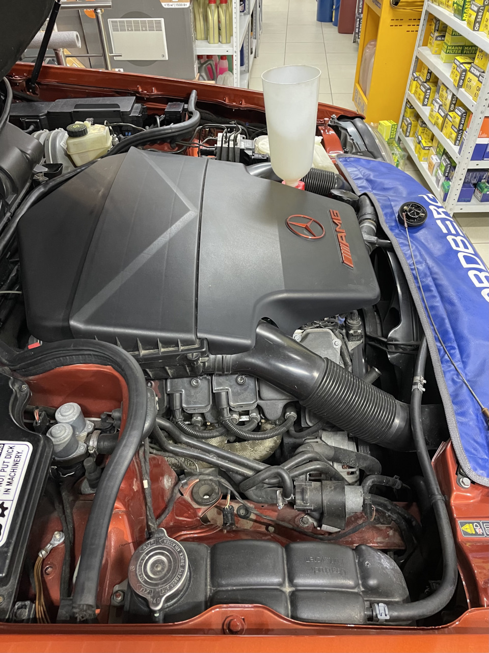

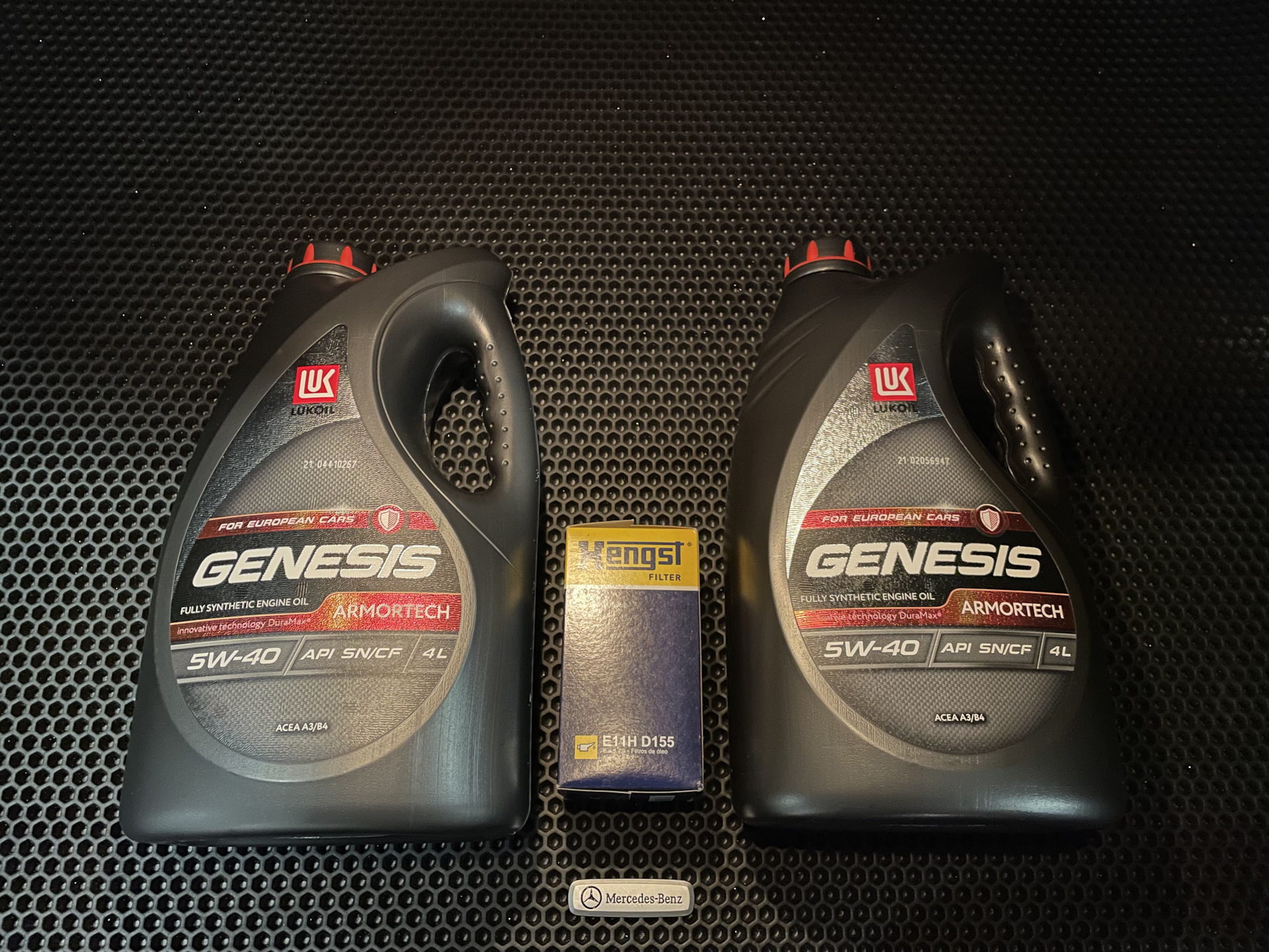

Перед зимовкой стандартный набор процедур:
— замена масла ДВС
— замена воздушных фильтров ДВС (заказаны)
— замена салонных фильтров (раз в два года, в этом пропускаю)
— замена щетки стеклоочистителя
— заправка «полбака» топливом
— заправка зимним омывателем
— давление в шинах 3.7 АТМ
— мойка со всевозможными ништяками
Ну и не забываем оставлять открытым капот ;)

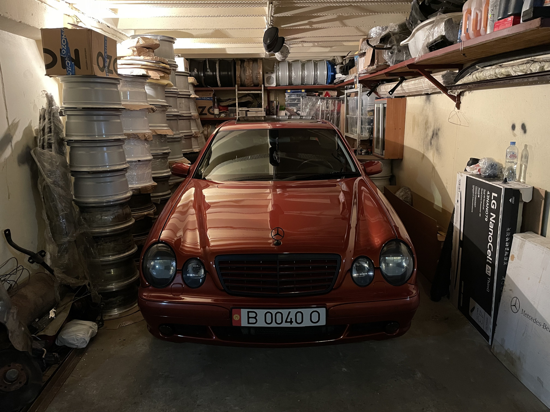

Лето всегда как на зло быстро проходит))
дисков не много в гараже?
Запасы )))
Капец там горы дисков в гараже🙃
Металлолом )))

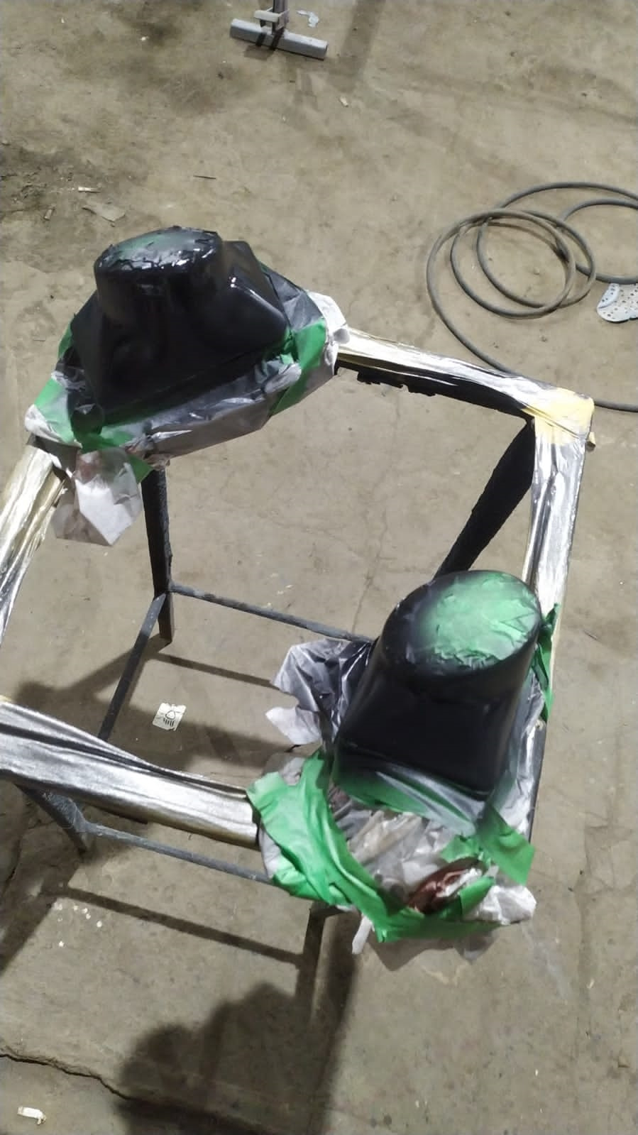

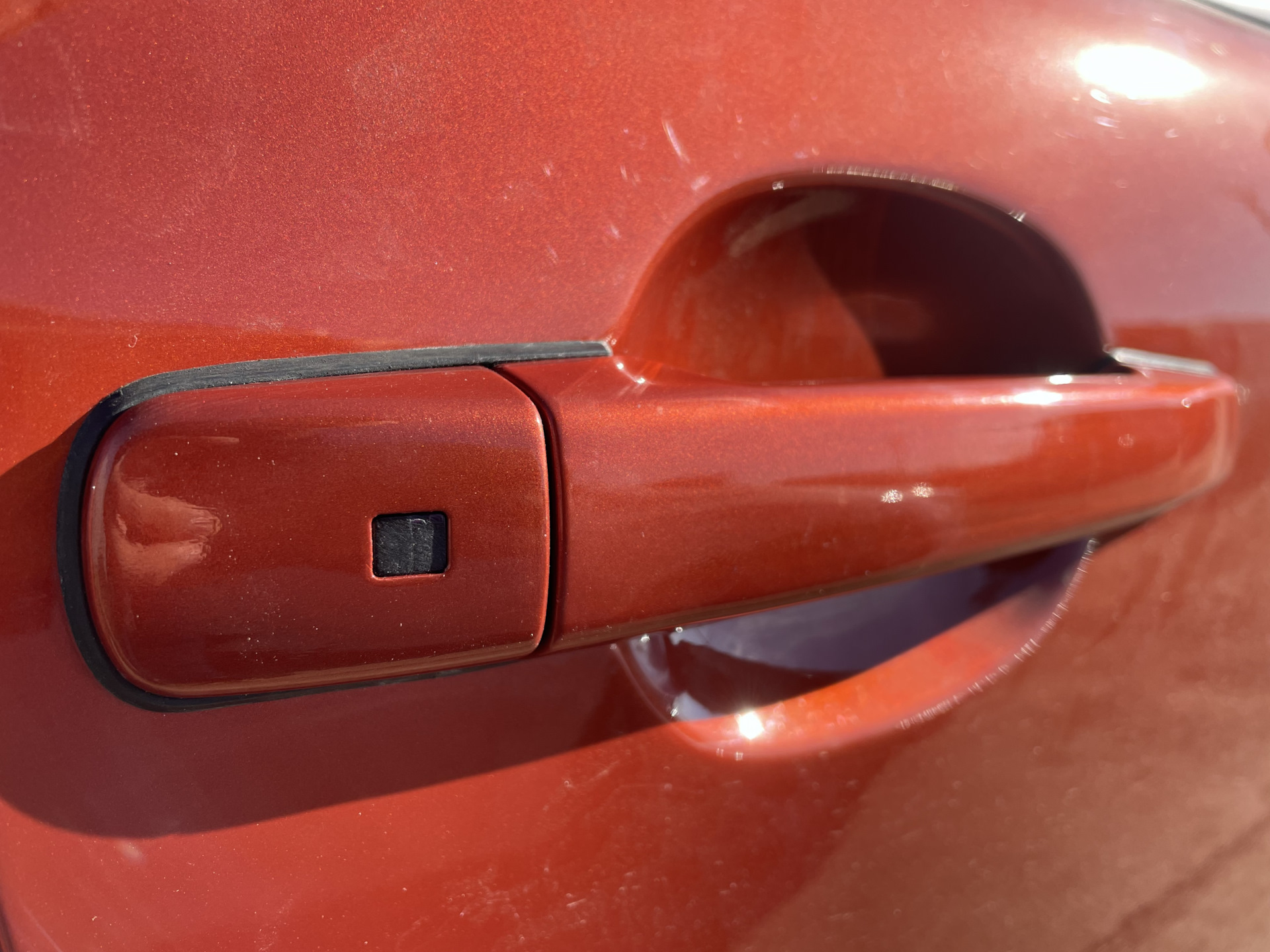

Володь, что за праймер ?! Нигде не нашёл артикул😐
Блин, я как-то выкладывал. Черный такой, который наносится на рамку кузова перед вклейкой стекол. Да и на стекло он с завода нанесен — то что черное по периметру. По сути обеспечивает адгезию со стекольным клеем, но сам по себе отлично держится и дает ровную полуматовую черную поверхность.
Это я понял, но я ток в банках нашел. Спреями все не могу найти
defender280690
Локтайд 7505. Очень не плох
Это же преобразователь ржи🥸 а мне туманки покрыть, стекло
