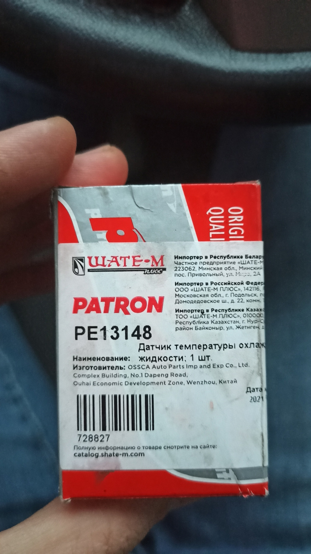

Еще летом начал молотить вентилятор и на приборке от начала до конца температура показывала 73 градуса. Я, пообщавшись с мужиками на форуме, заподозрил датчик температуры двигателя в скорой кончине. Прошло две или три недели, я не торопился с ремонтом, и все прошло. Машина стала работать ровно и нормально. Я подуспокоился, разжился деньжатами и прикупил себе амортизаторы, а заодно и дешевенький датчик температуры двигателя. Поменял все это и, отъездив два три дня, опять стал наблюдать проблему молотящего вентилятора и 73 градуса на приборке.

И тут я набираю своего кореша, который все это время был занят и ему было не до меня, и рассказываю проблему. Он говорит: подъезжай! Каково же было мое удивление, когда он померил на сопротивление новый датчик и сказал, что он мертвее мертвого и все проблемы от него! Я тут же съездил в магазин, купил новый датчик, поставил его, предварительно облившись антифризом, и вуаля! Все ок!

Купи нормальный датчик, лучше оригинал, а косу можно самому просмотреть на потертости проводов и перемотать в тряпичную изоленту.( укус куницы никто не отменял).
Не стоит экономить и брать заведомо детали не лучшего производителя или упаковщика, если берете деталь, то хотя-бы почитайте отзывы о фирме производитнле или упаковщике
Брал от этой же фирмы суппорт, писал об этом ранее, думал, что норм. Не попал ) Буду знать теперь )
