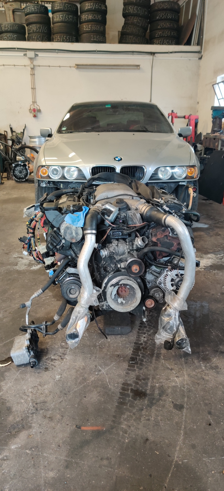

История Атеиста продолжается… Уже было сделано несколько небольших ремонтов по кузову о которых напишу чуть позже. В данной записи хотелось бы похвастаться новым приобретением — дизельный V8 4.4 л битурбо с акпп 6HP32, которые в данный момент готовятся к установке в мою е39. Более детальное описание работ будут дальше в истори.
Сам двигатель и акпп в шикарнейшом состоянии с пробегом 320к км. Характеристики этого м67 ограничены на 329 л.с. и 750 Нм (что и планировал уже давно). Вес двигателя (согласно каталогу) такой же как у М57 — 168 кг не включая навесное. А все по тому что блок м67н сделан из алюминия, в то время как м57 сделан из чугуна.
На данном этапе уже сделаны крепления по родные подушки V8, которые садятся на подразник R6. Картер будет переделываться в связи с тем, что он чуть чуть не помещается, хотя и находится сзади подрамника, как в R6.
Есть ли место в 5-ке для такого двигателя? Да, есть, и не мало. Двигатель уже примерялся на новых креплениях подушек и все, пока что, идёт по плану.

А почему не захотели подрамник на v8 поменять? Редуктор не устраивает?
Размещение картера. На e39 V8 картер спереди подрамника. На этом V8 картер сзади
Понятно! Успеха в начатом деле!
Будет интересно… Особенно, насколько редуктора / приводов хватит)))
Полуоси и редуктор от 530D должны выдержать. От тдс наверное бы разнесло через несколько прогазовок)

Будет очень интересно, учитывая то, что хочу вставить этот мотор в е38 (с сохранием всего функционала и тд). Обязательно пишите со всеми подробностями, контактами и нюансами, как минимум я буду очень ждать)
320 тыс км — шикарное состояние ? Ну двигатель, дизель, ещё ладно. Плюс минус — да.
А коробка, которая тянула на себе такой момент ? — тут уже 50/50.
Скажем так — корекция форсунок от — 0.2 до +0.3. Турбины без люфтов. Масляный теплообменник в любом случае поменяю (он уже куплен). Акпп работает супер, без буксов и пинков.
Тем более эта же акпп ставилась на Audi q7 v12 tdi с 1000 нм и VW phaeton V10 с 750 нм и все выдерживает. А ещё ставилась на Bentley и RR
Все выдерживает :) пока пробег позволяет. Ничто не вечно.
Ну не всегда состояние зависит от пробега. Состоянию родного М51 и 5hp18 с пробегом 405к км (и последние 50к с прошивкой на 180 кс) позавидуюют многие с пробегом 100-150к км
К сожалению, такие результаты — скорей исключение из правил
А с подключением электроники как?
Будет позже об этом. Там все не сложно. По крайней мере я так думаю…
