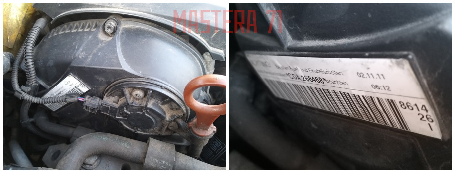

Приветствую!
А номер ДВС и ревизия поршней какая у ДВС?
Где это можно поглядеть?
на пластиковой крышке которая закрывает опоры распредвалов — слева, где маслянный щуп.
Если я Вам свой напишу, сможете определить ревизию?
конечно. По статьям посвящённым раскоксовке и капремонту CDAB, которые на Д2 опубликованы можно определить практически всё.
SaymanR
С номера двигателя 264264 пошли поршня DF, но и предыдущие поршни прекрасно раскоксовываются
У меня 397558
Пациент с хорошими данными.
Что это значит "хорошие данные"
