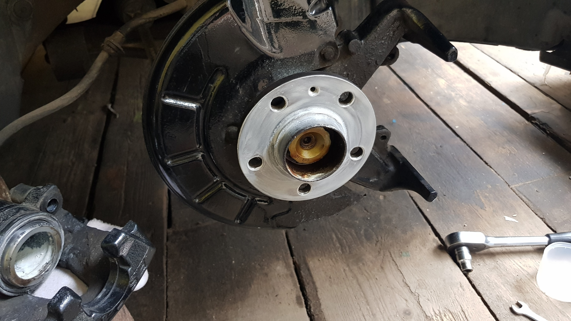

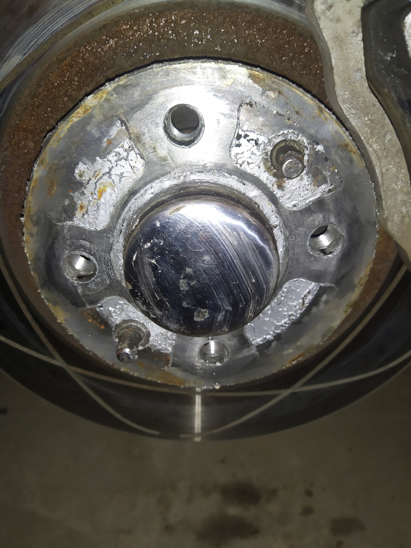

Когда же я устанавливал диски, заметил, что и ступица и диски были со ржавчиной. Я ее почистил, но просто щеточкой, чисто символически, но откуда ее столько? Вот как раз из за медной смазки.
Решено было убирать ее и ржавчину более усердно, вдруг вибрация из за этого.
Снимаем колесо и вижу вот такую красоту!
Снимать было не совсем удобно, да и лень, но идея думаю ясна.
В процессе убирал смазку обезжиривателем и тряпкой, потом по очереди щеткой и хз как назвать, зубило/стамеска или типа того, у тестя взял =)
И те же действия с дисками.
Очищаем полностью.
А вот так было после снятия смазки, но на другом колесе, в принципе везде +- одинаково.

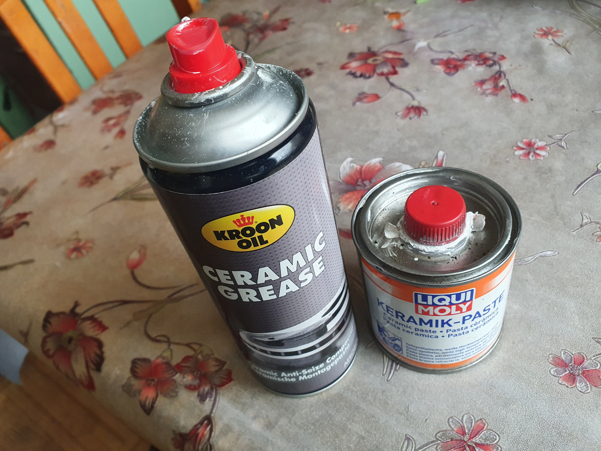

По дороге на дачу я пытался купить в магазинах алюминиевую или керамическую смазку, но не нашел.
Правое заднее колесо поставили первым и вообще ничем не покрывали.
Потом случайно вспомнил, что есть графитовая смазка в гараже.
Так что без фанатизма обработал графиткой три колеса. Сравню может после зимы, что из этого лучше.
К сожалению, вибрация у меня осталась =(
Может уже снова всадил диски, надо думать.
Поставлю летние колеса, проедусь, может дело вообще не в зимних колесах.

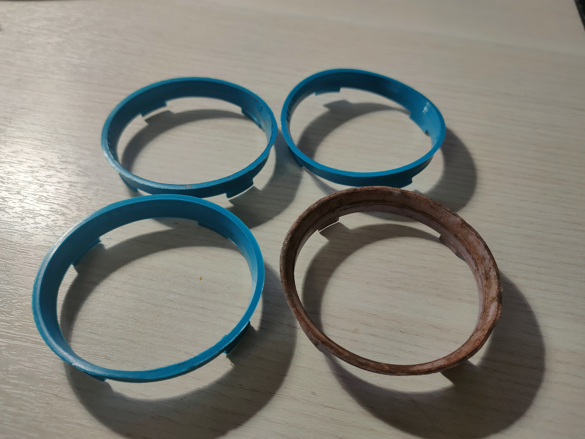

Кольца стоят пластиковые. Сначала были те же, что стояли в прошлом году.
Купил другие, но на шинке сказали, что новые хуже старых и менять их не нужно.
Буду проверять сменой колес.
Да эти кольца могут быть причиной вибрации. Плотность (твёрдость и тугоплавкость) пластика колец могут быть недостаточными.
Бывает, что эти кольца точат из металловwww.drive2.ru/o/b/461655796518749463/
Ага, может быть и в них причина. Надо разбираться, пока есть три новых пластиковых, но они хуже сидят в посадочных, чем старые.
Синие — новые, три еще не ставились на диски, но они не внушают доверия.
Надо пробовать найти причину, если дело в кольцах, то купить новые.
Кольца эти только для удобства установки. Колесо центруется болтами/гайками
Значит дело не в них, а в чем то еще, буду искать причину дальше.
