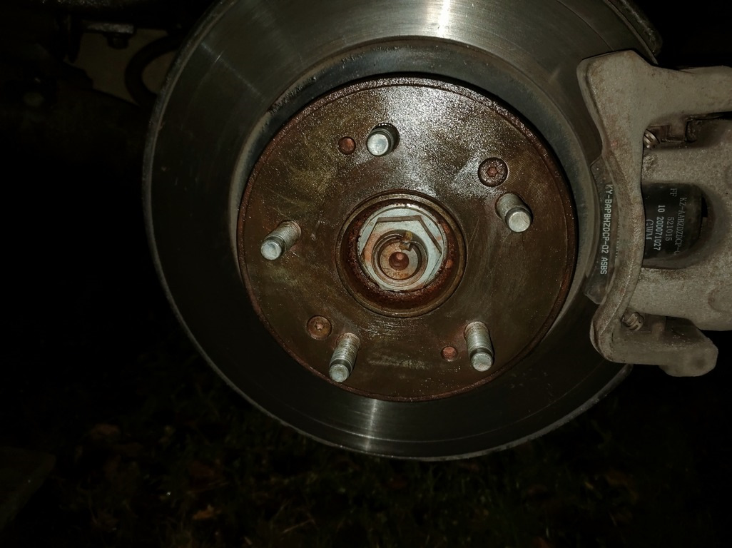

Не так давно я поставил зимний комплект колес, вместо летнего.
Сразу после этого появилась вибрация. Оказалось, что дело в двух кривых дисках. Диски поправили, но небольшая вибрация осталась.
Через недельку заехал на другую шинку, колеса проверили, все ок, но вибрация то есть после 100км/ч+
Короче ищу причину, найти не могу, в планах проверить подвеску, сход/развал, но сначала хочу поставить лето и проверить все ли ок. Хотя может мне вообще все это кажется.
И есть такой интересный момент, при смене колес, я совершил большой косяк, как оказалась.

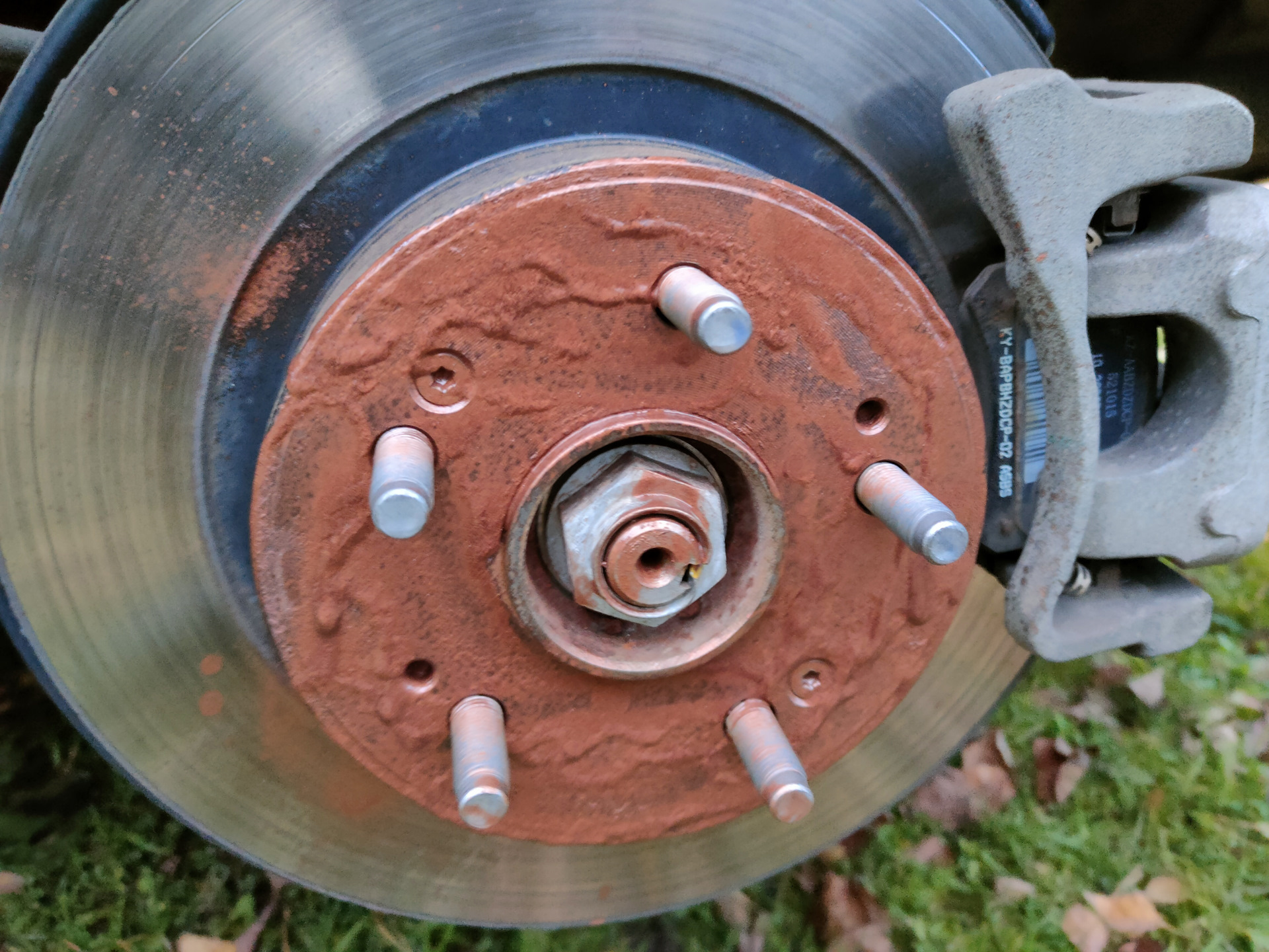

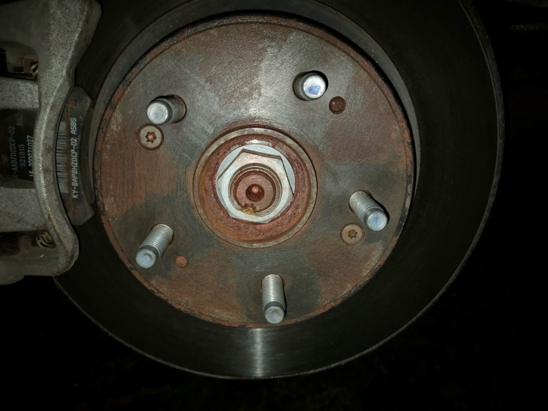

Когда же я устанавливал диски, заметил, что и ступица и диски были со ржавчиной. Я ее почистил, но просто щеточкой, чисто символически, но откуда ее столько? Вот как раз из за медной смазки.
Решено было убирать ее и ржавчину более усердно, вдруг вибрация из за этого.

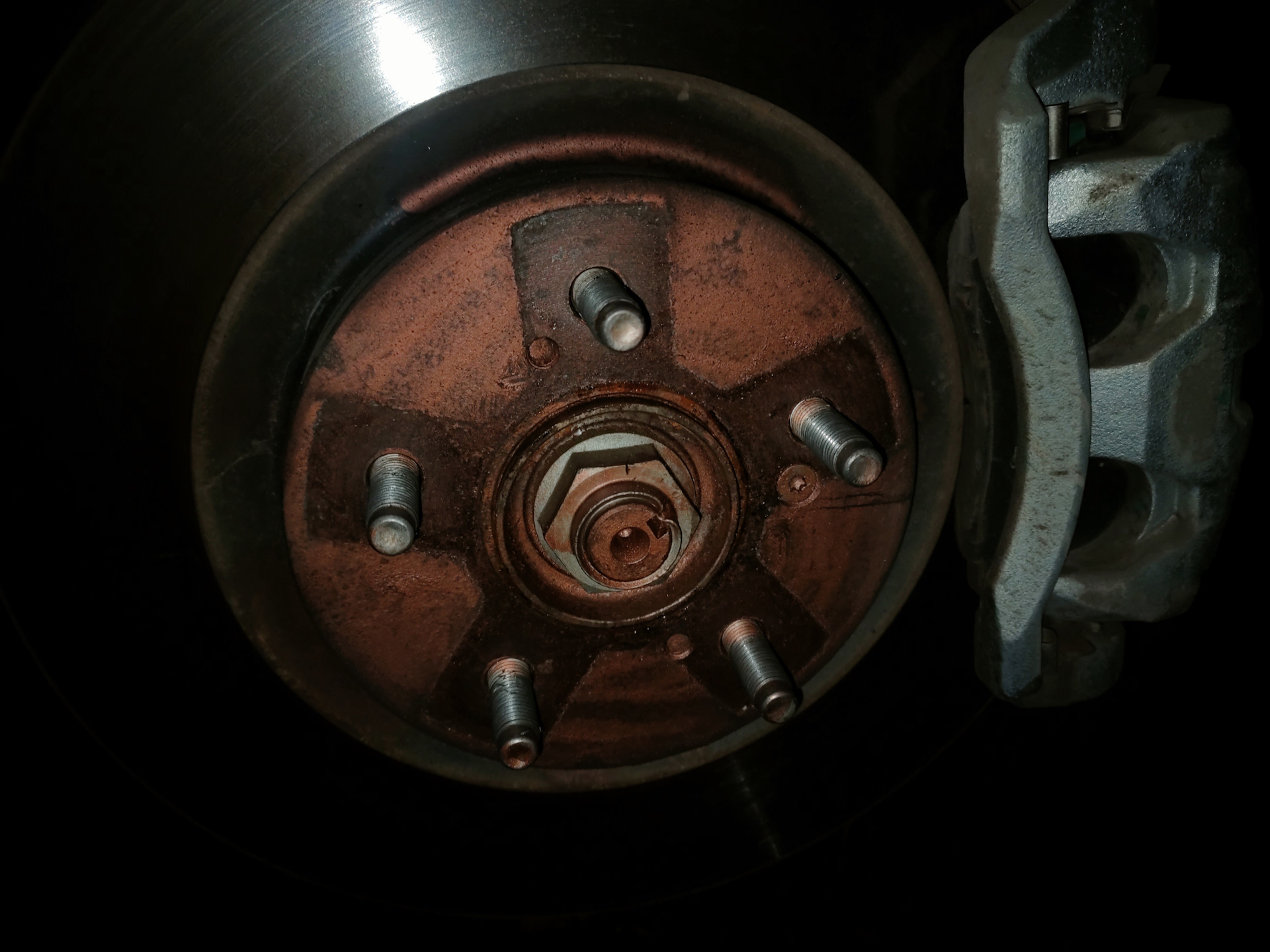

Снимаем колесо и вижу вот такую красоту!
Снимать было не совсем удобно, да и лень, но идея думаю ясна.

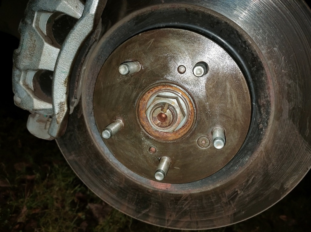

В процессе убирал смазку обезжиривателем и тряпкой, потом по очереди щеткой и хз как назвать, зубило/стамеска или типа того, у тестя взял =)
И те же действия с дисками.
Очищаем полностью.

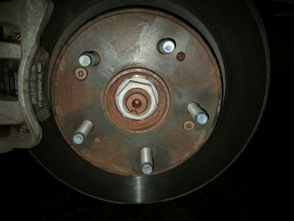

А вот так было после снятия смазки, но на другом колесе, в принципе везде +- одинаково.

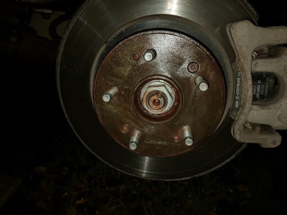

По дороге на дачу я пытался купить в магазинах алюминиевую или керамическую смазку, но не нашел.
Правое заднее колесо поставили первым и вообще ничем не покрывали.

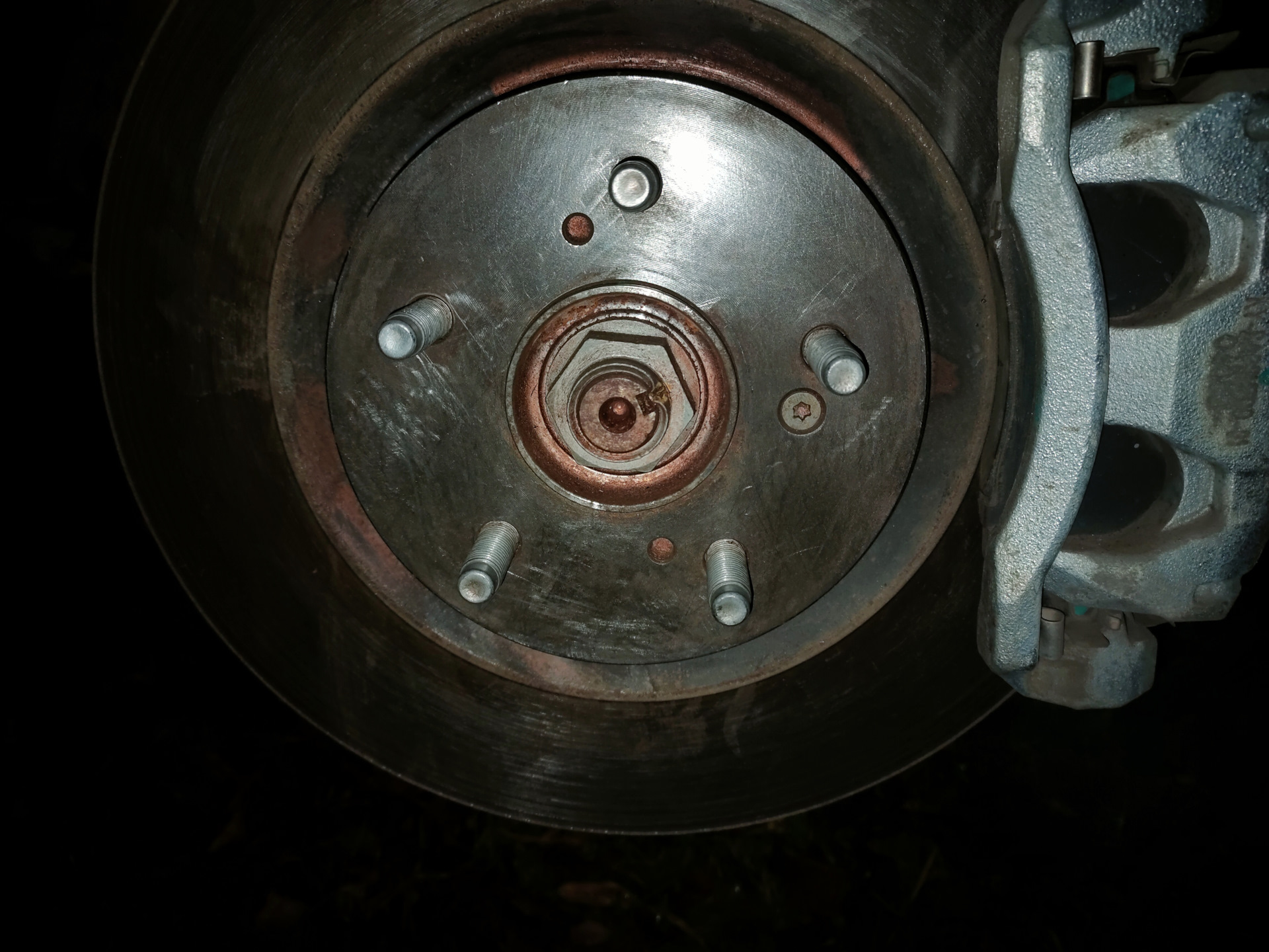

Потом случайно вспомнил, что есть графитовая смазка в гараже.
Так что без фанатизма обработал графиткой три колеса. Сравню может после зимы, что из этого лучше.
К сожалению, вибрация у меня осталась =(
Может уже снова всадил диски, надо думать.
Поставлю летние колеса, проедусь, может дело вообще не в зимних колесах.

Медь со сталью тоже создают гальванопару.

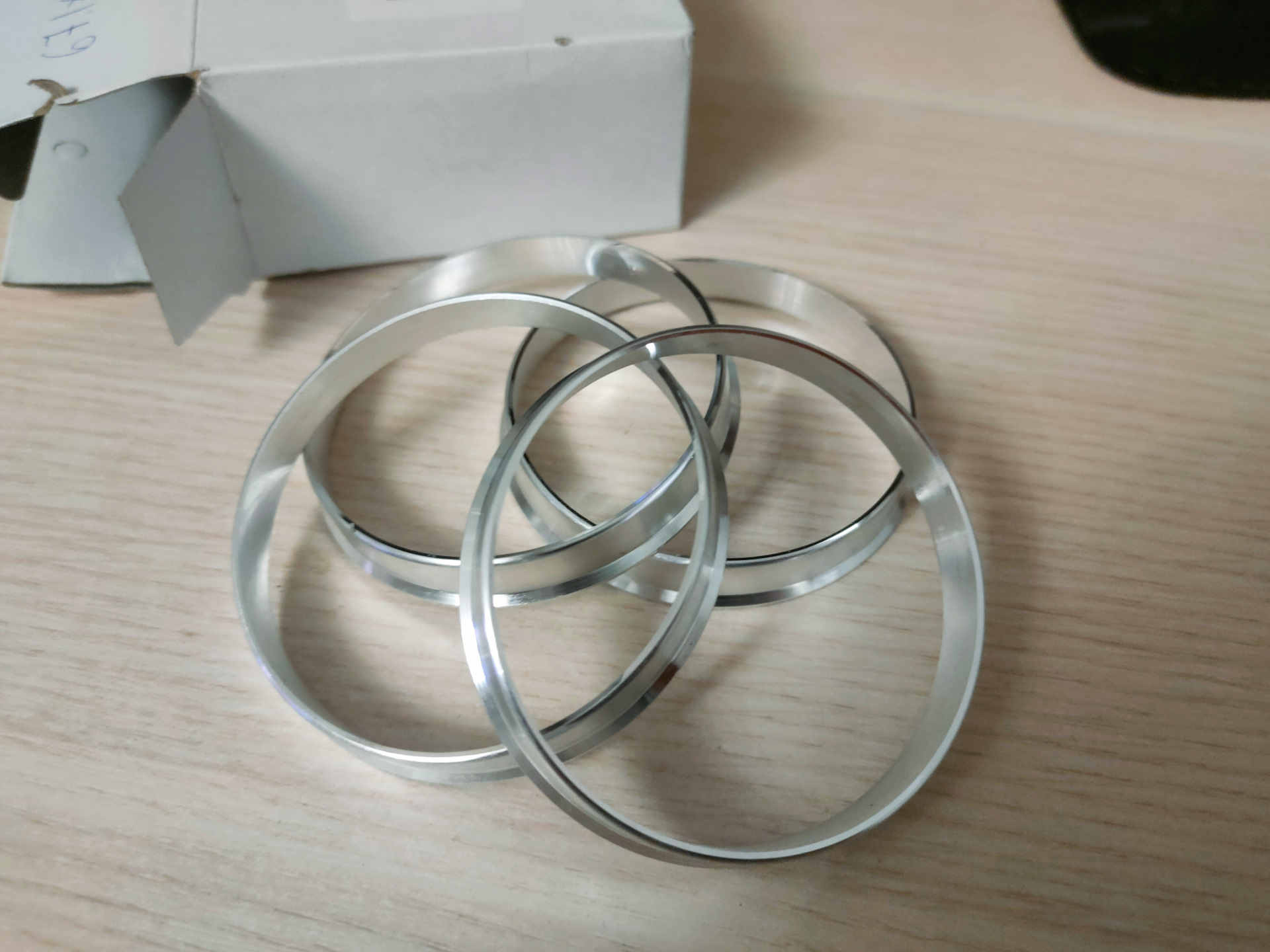

Поставь приставочные кольца под литье
Это которые вот эти? Люминиевые?
К трем комплектам пластиковых.

Могу показать мои центровочные кольца из алюминия .

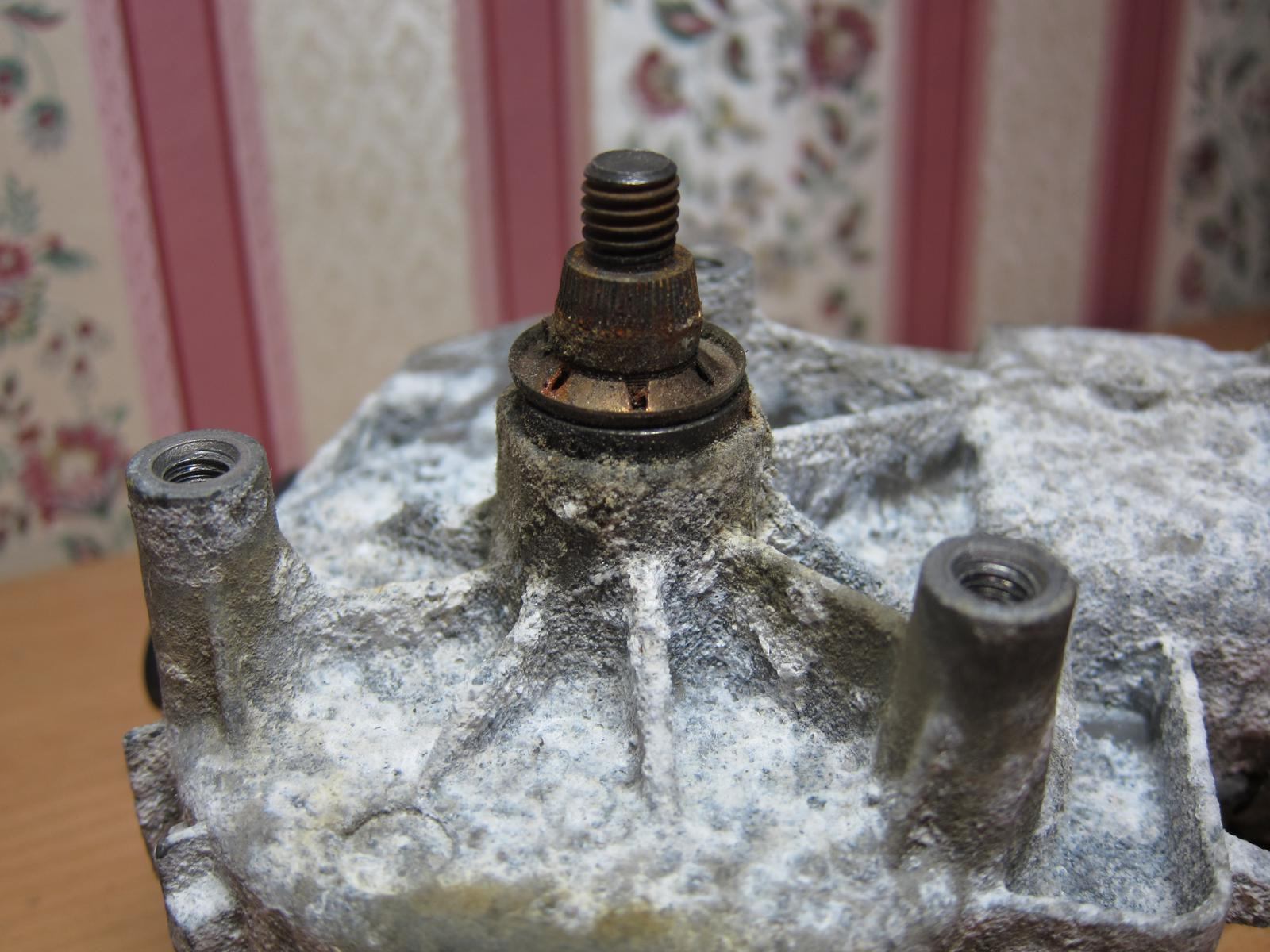

Смазки конечно много налили на ступицы — факт. Но я как раз против ГРАФИТКИ. Медная в разы лучше! Она не так сохнет как графитовая. Мажу медной все болты и гайки которые откручиваю на машине. Ну и СТУПИЦЫ КОНЕЧНО тонким слоем, обьясню — один раз когда не мазал на шиномантаже еле снял колесо, оно "приварилось" (литой диск) кувалдой бил. Белозелёный налет так разросся на ступице…просто ужас.
Как пример на фото —

Пластиковое проставочное держит? У меня вообще проставки из алюминия, это они то держат? Оооууу, щет))) Что я только что узнал))) Да, действительно, без чтения образования нет. Только не про Вашу писанину речь, явно) Без обид, реально до свидания!
У вас стоят проставочные кольца? А зачем вы их поставили, если они не нужны?
Проставки! Читать нужно правильно, чтобы быть грамотным
Нет такой детали в автомобиле. Это вы про какой то колхоз говорите? Где же тут "грамотно"?))
А проставочное кольцо есть? Ааа, просто умничать начинаем, ясно)
Я же говорил уже, что ставить диски с бОльшим ЦО — это колхоз. Значит и проставочные кольца тоже колхоз.
