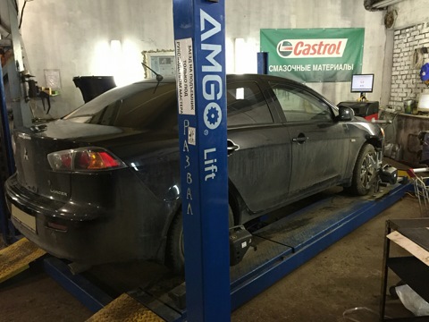

На днях сделал диагностику ходовой части, с горем пополам выяснили следующее: больше всего пострадал левый передний амортизатор (начал потеть), нужно менять, а менять — так сразу оба, да и в сборе с пыльником и отбойником (хотя они у меня целы), ещё опоры немного гуляют, желательно тоже заменить…

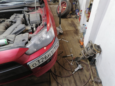

Накладка как у тебя ;)
Кайфовая ;-)
сделай музыку погромче и всё, весна ямы одни не время для ремонта, высохнет там и займешься, короче отложи пока
Хах
Да у меня так та по машине много дел намечено, надо начинать по-тихому
и я шланг натянул)))
www.drive2.ru/l/4560547/
Тогда тоже так сделаю))
фото шланга не забудь намутить, поглядим что натянул)))
Ок, шланг жесткий или мягкий должен быть?))
я вот это хз, я по моему для печки газели брал, вроде мягкий был)))

Где ты диагностику делал?
"Механика" на Новороссийской улице

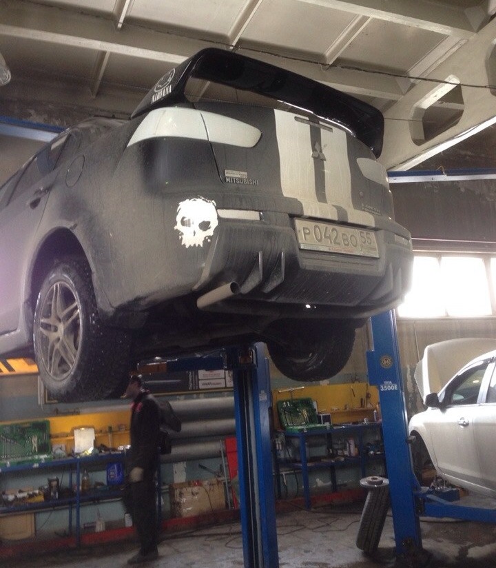

Если стойки начали потеть-это им скоро пипец.Скрипы могут быть от стоек стаба и от втулок стаба-это спереди.Сзади тоже самое+куча рычагов могут стучать и скрипеть.У меня были скрипы сзади куда только не обращался немогли найти причину.Позже сам нашел -были отпущены гайки развальных и других рычагов.А спецы всю подвеску приговорили-так-то
Я тоже делал всякого разного вида диагностики ходовой части, ничего не могли найти, сейчас вроде как разобрались, но стойки и втулки стаба целы, про зад ничего не говорили(
Менял стойки, при разборке выяснилось что на замену ТОЛЬКО СТОЙКИ.Опорники это 2 пластмасовых пятака-цена им копейки.Пробег 83т.км.Не верь этим спецам -развод или бестолочи

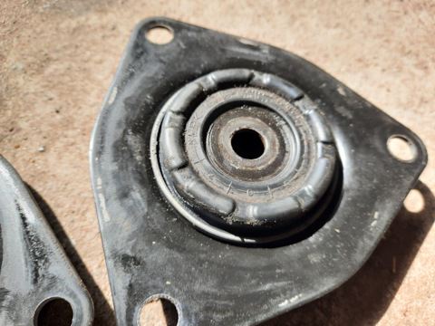

что за опоры?
Сам точно не понял что за опоры, но, как полагаю — опоры передних стоек
опорный подшипник, но он не такой дорогой, напиши код этих опор
Я не знаю, запчасти не на руках, у меня только список запчастей под замену и их цена
khmao
Сказали, что оригинал — 3.350 руб. за шт., будет гарантия.
Аналог — 1.300 (вроде Тайвань), гарантии нет, в качестве не уверены, так что вот так…
понял верхняя чашка, MB518798, которая крепиться 2 болтами, но зачем ее менять не пойму, чему там ломаться
Сейчас позвонил и уточнил, ты был прав, опорный подшипник, крепится на 3 болта сказали
точно на 3
нет это и есть опора аморта ценик 3400 р
www.autodoc.ru/Web/price/…anufacturer555/MITSUBISHI
опорный подшипник находится в этой опоре сам подшипник стоит 600р
Так, а опора аморта за 3.400 идёт вместе с подшипником внутри?
даже не знаю, я буду менять только опорный подшипник, зачем эту чашку менять я не понимаю
