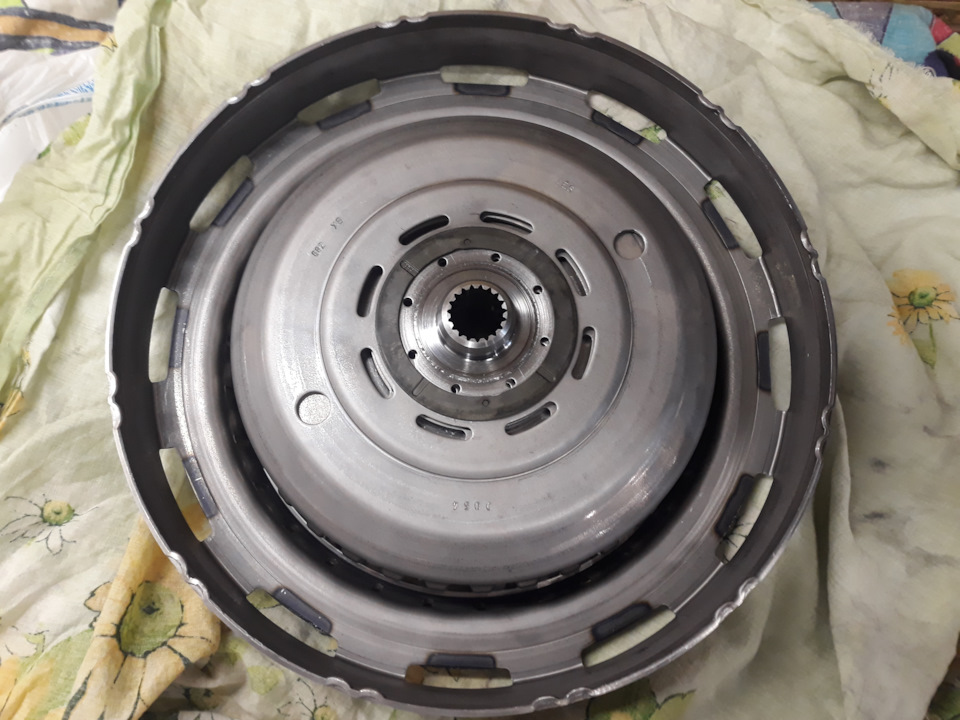

Первым делом проверяю люфт в демпфере: присутствует как продольный, так и поперечный (в сухарях выработка на лицо), в принципе это ожидаемо было.
Далее можно было просто заменить сухари с сальником, а также поставить стальное центровочное кольцо на маховик и приступить к обратной сборке, но раз уж КПП снята очень хотелось увидеть состояние фрикционов и дисков сцепления, которые тоже могли нуждаться в замене!
Снял сальник и начал чесать репу как снять сцепление без съемника, опять же выручил пользователь с Драйва: нужно извлечь большое стопорное кольцо, тогда снимется демпфер, а под ним уже гайка которая удерживает корзину. Так и сделал.
Сняв демпфер увидел СЮРПРИЗ!
Сказать что расстроился, ничего не сказать! К такому попадалову не был готов((( Пилить-варить его самостоятельно нет ни навыков ни запчастей, спецов которые за такое возьмутся в нашем городе тоже наверно не найти, покупать другой охренеть как дорого!
«Ну да ладно, не зря хоть полез сюда!» С этими мыслями продолжил: скрутил гайку и вынул все оставшиеся потроха сцепления. В этот момент я, наверное, был в состоянии аффекта и создал себе еще одну проблему, о которой узнал через месяц, но об этом позже.

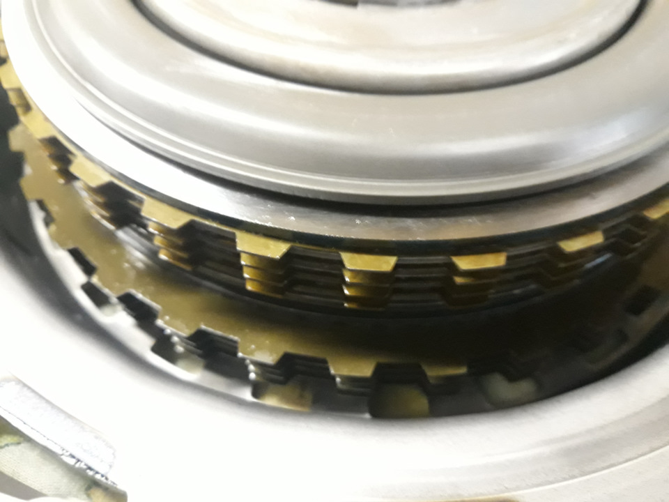

Далее принялся разбирать корзину: опять засада – стопорные кольца не снять без пресса, правда одно все же мне удалось вынуть. Короче забил и на следующий день отвез ее в сервис по ремонту АКПП, там за 360 руб. за пять минут все разобрали.
Состояние фрикционов и особенно железных дисков подтвердило, что не зря я все это затеял!
Теперь, когда все разобрано и понятно в каком состоянии необходимо было решить вопрос с демпфером и не дорого купить диски с фрикционами.
