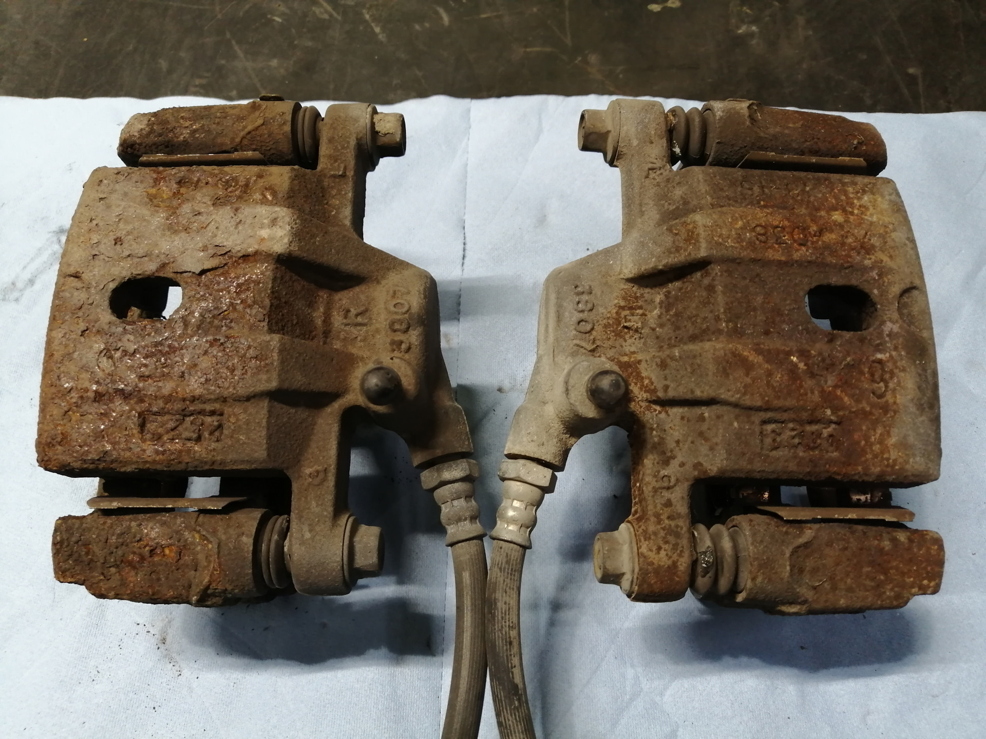

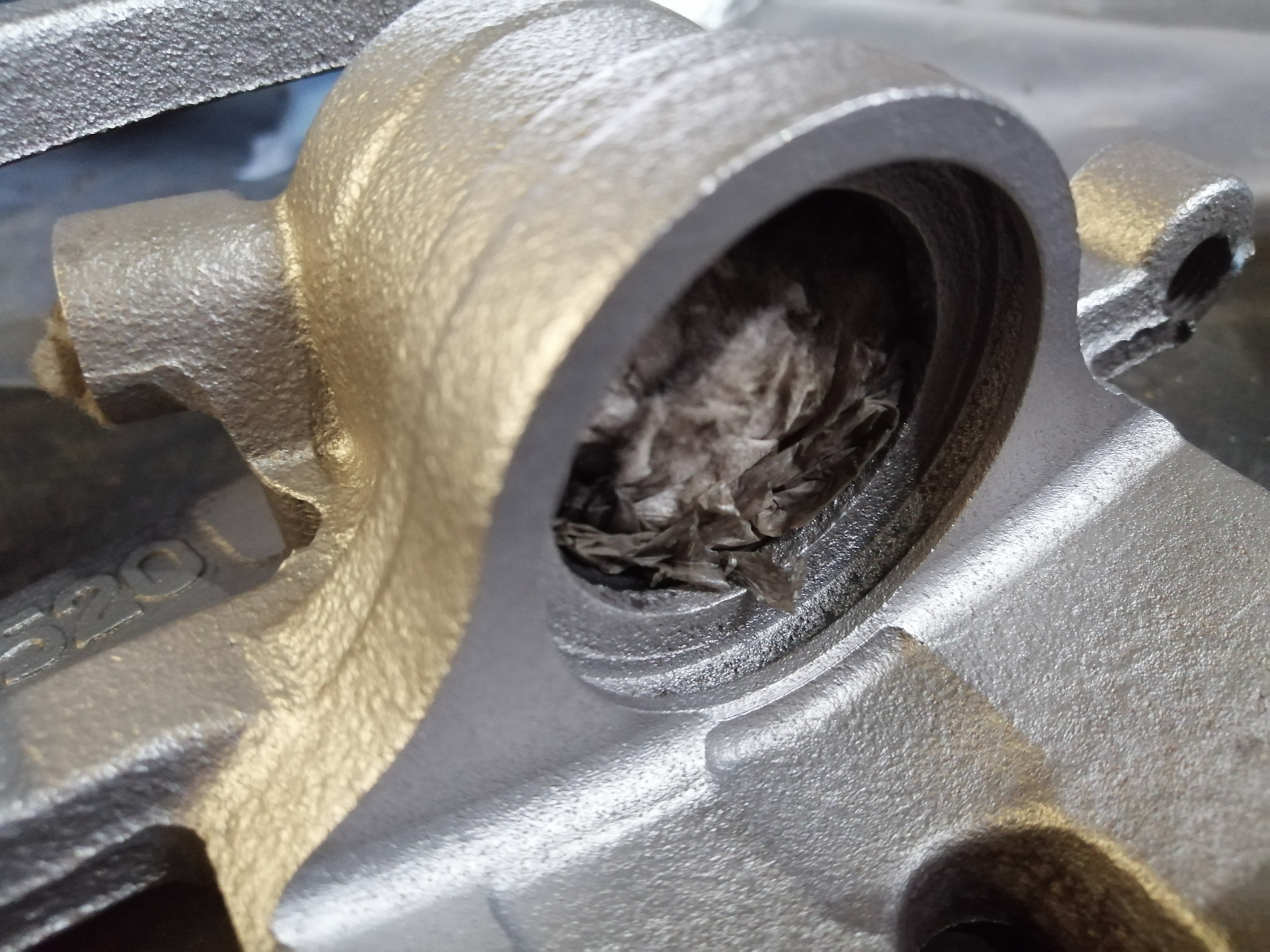

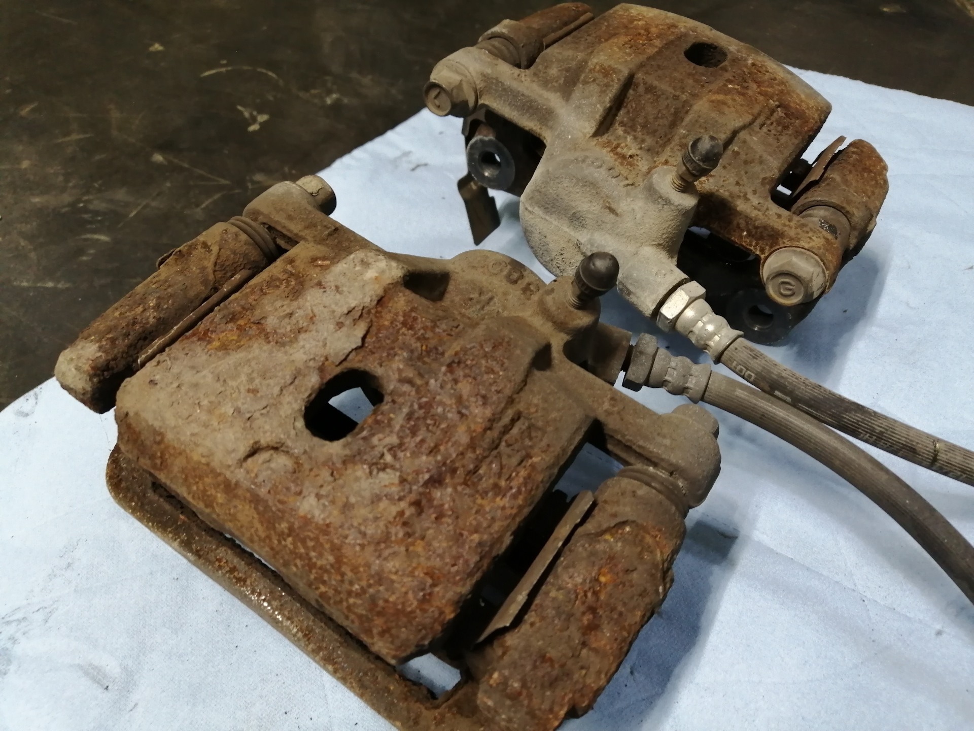

Решил я заменить штатные задние тормозные механизмы на NMPSIII на задние тормозные механизмы MITSUBISHI DELICA. Заказал я их во Владивостоке по цене 7000 руб за комплект. Прошла неделя ожидания, и вот они у меня…

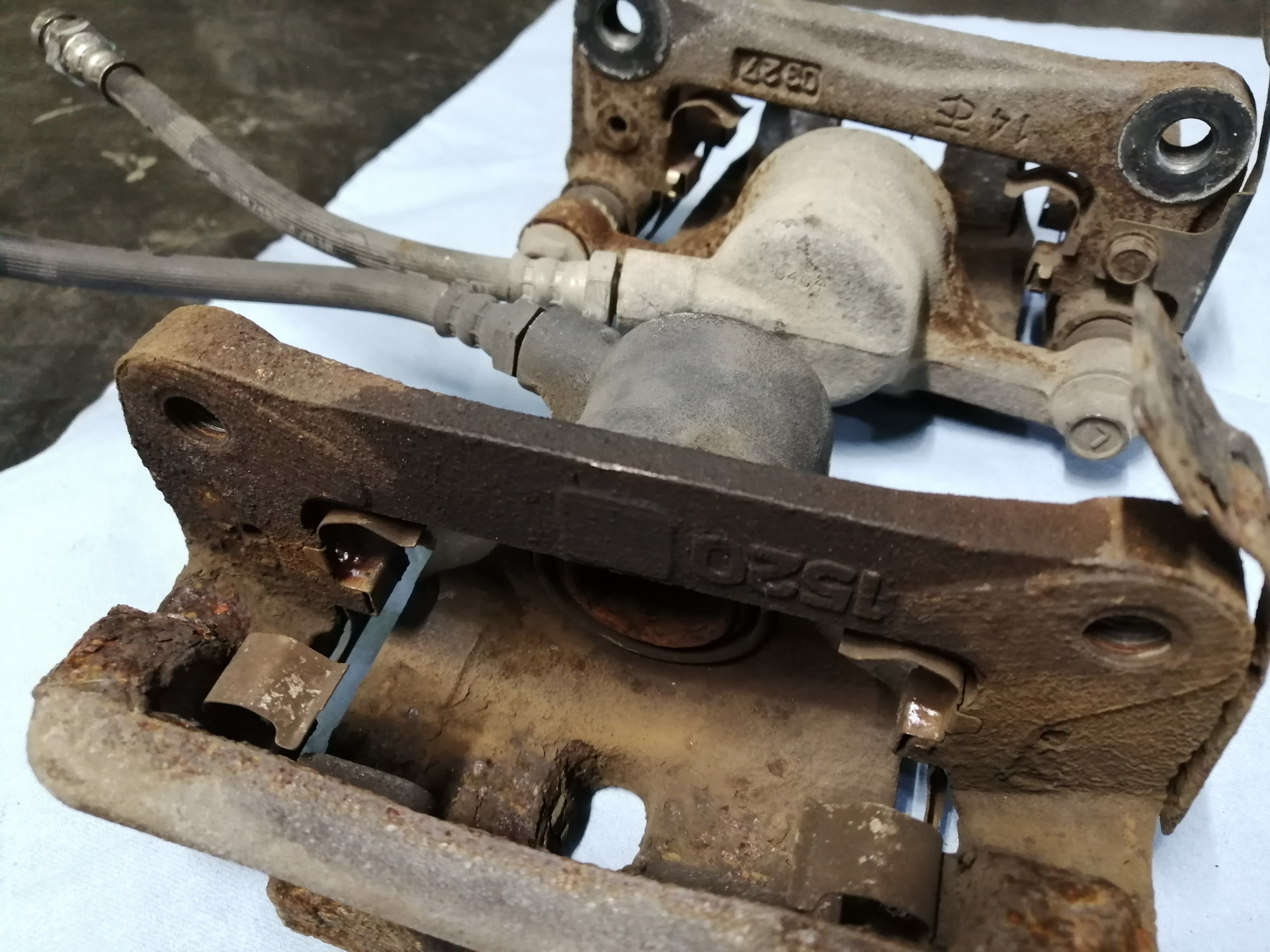

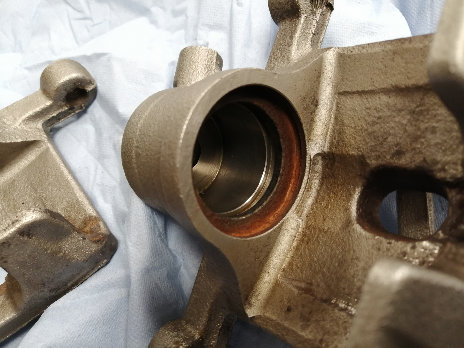

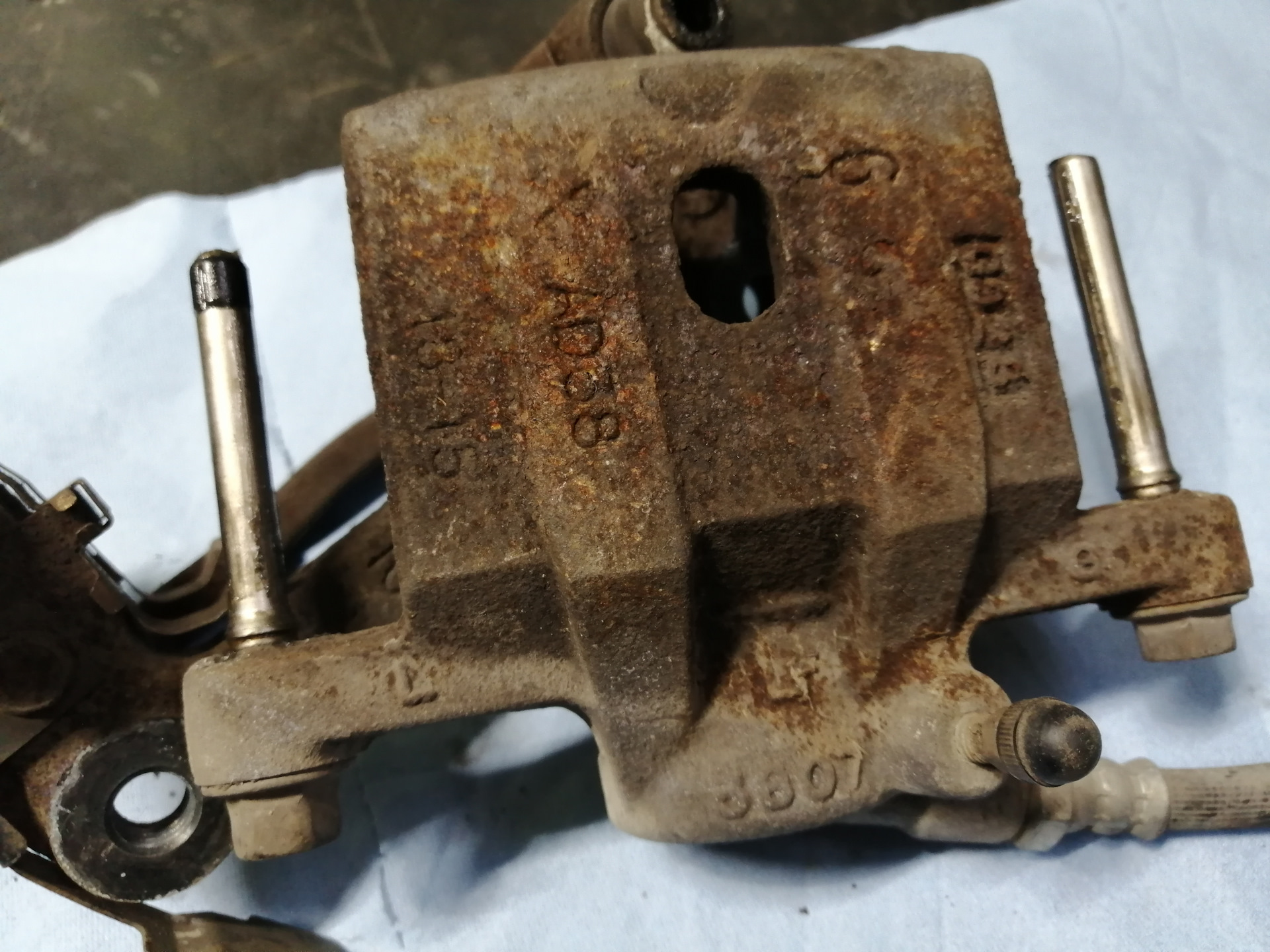

При демонтаже скобы, направляющие на обоих суппортах выглядят очень хорошо…

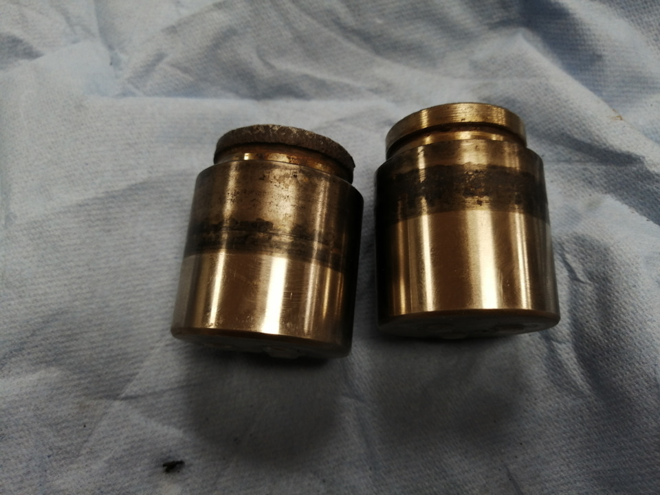

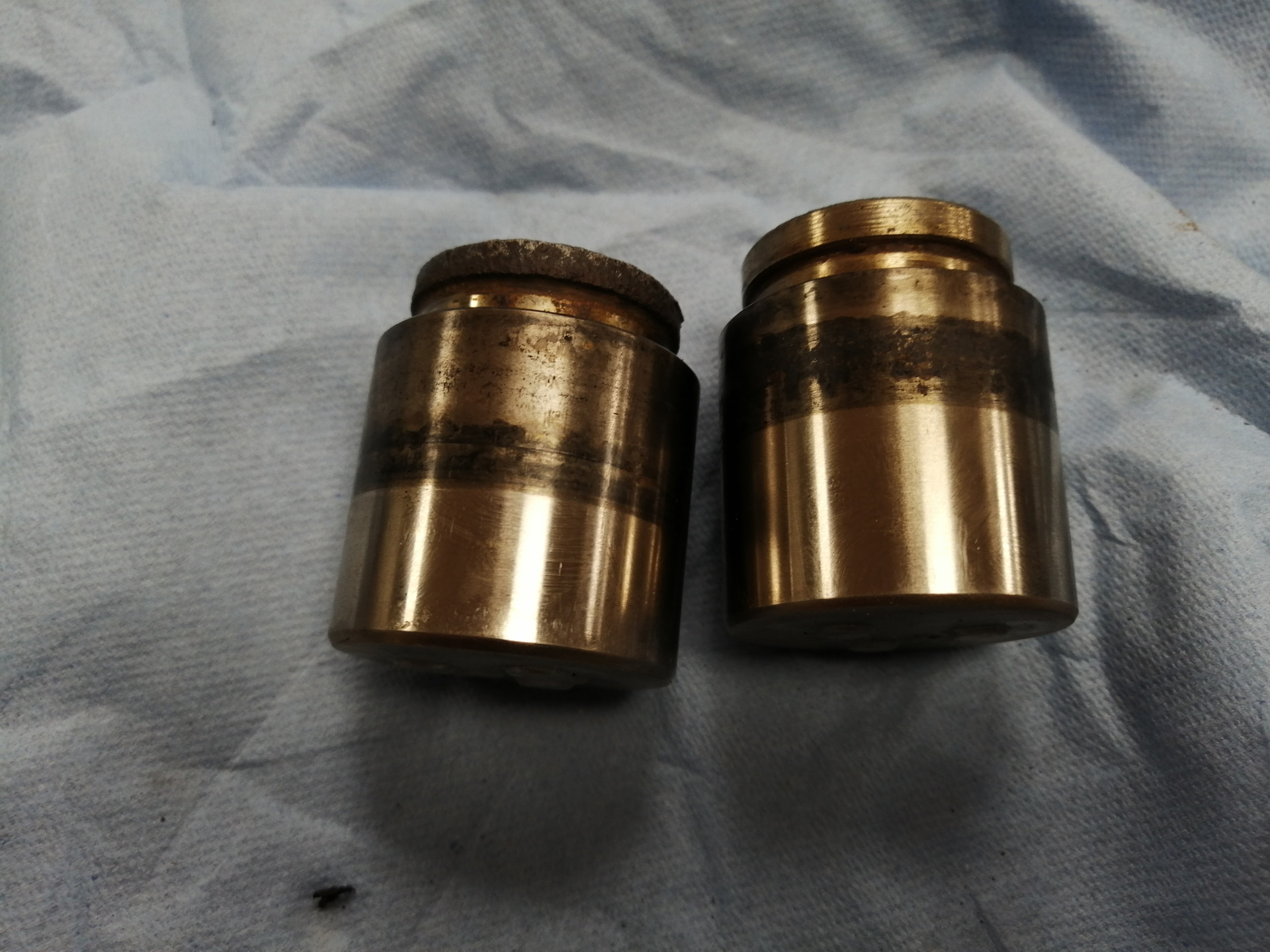

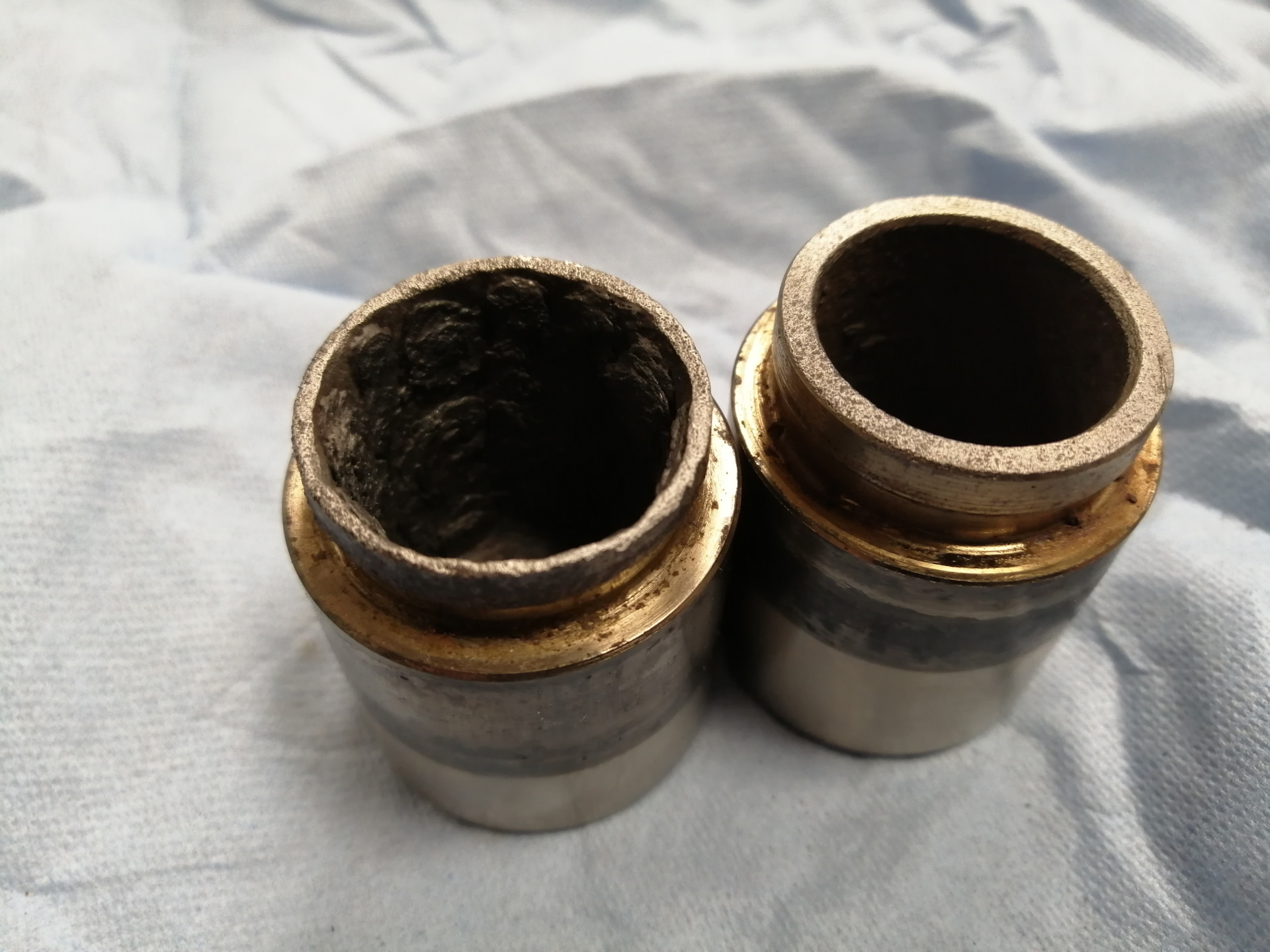

Демонтировал поршни, выглядят они конечно не айс, особенно один. Посадочное место под пыльник тоже весь в ржавчине (на обоих картина одинаковая)

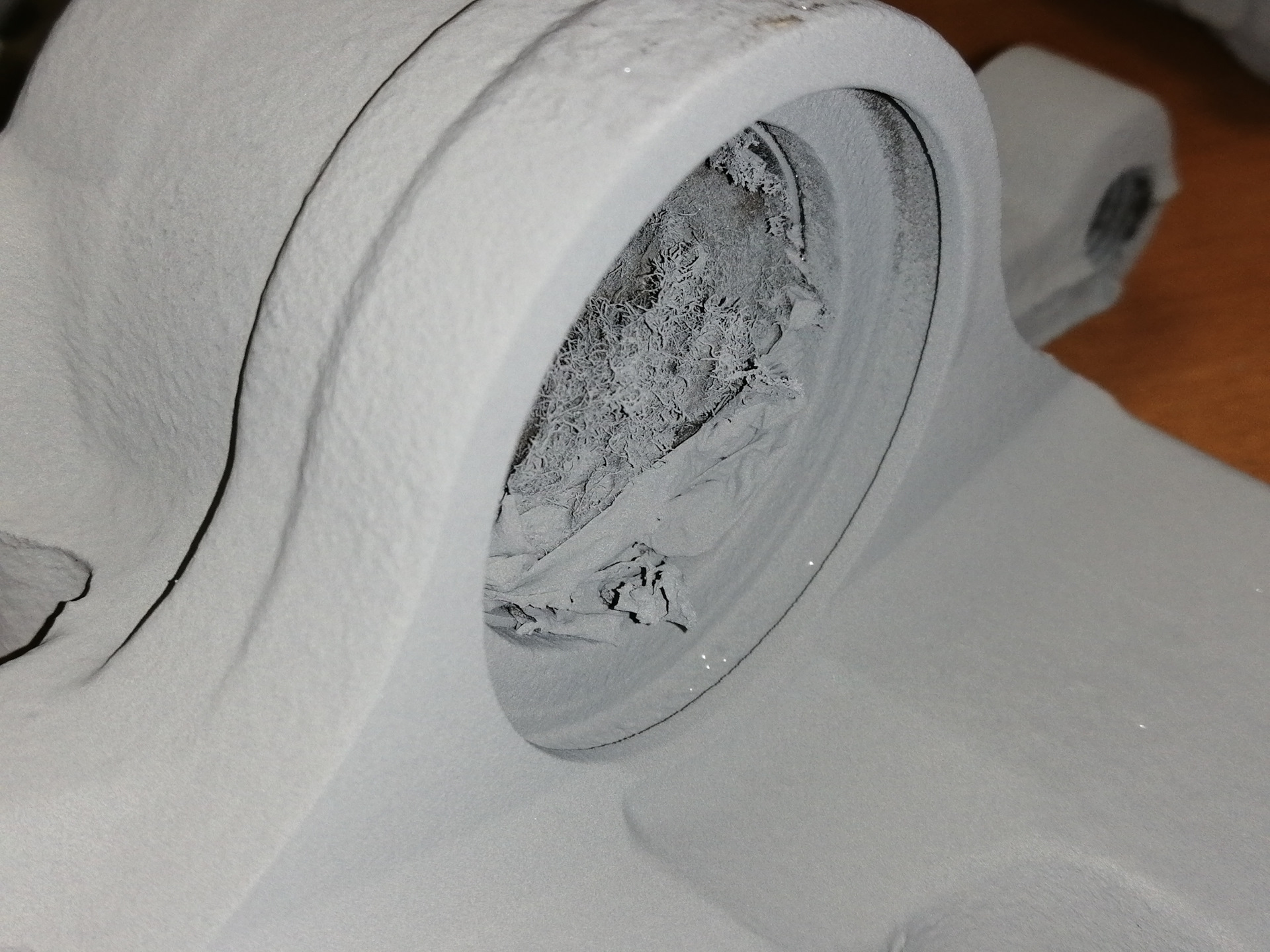

Итак, суппорта разобраны, шланги тормозные сняты, поршневые полости, полости под направляющие, полости подачи тормозной жидкости закрыты, отправляем на пескоструй.

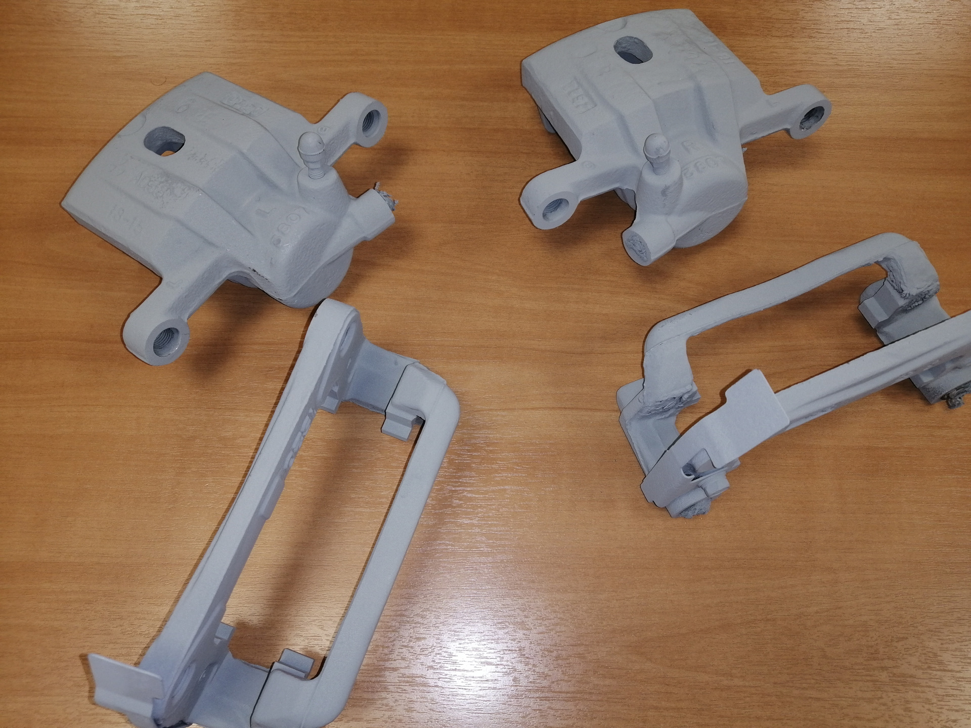

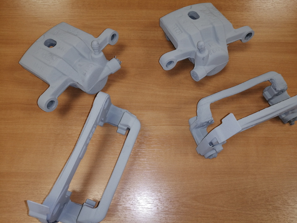

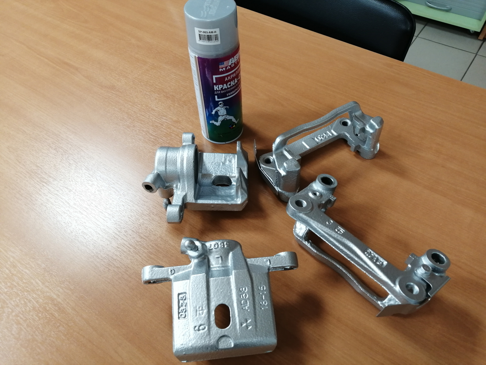

Решил еще раз пройти пескоструем…

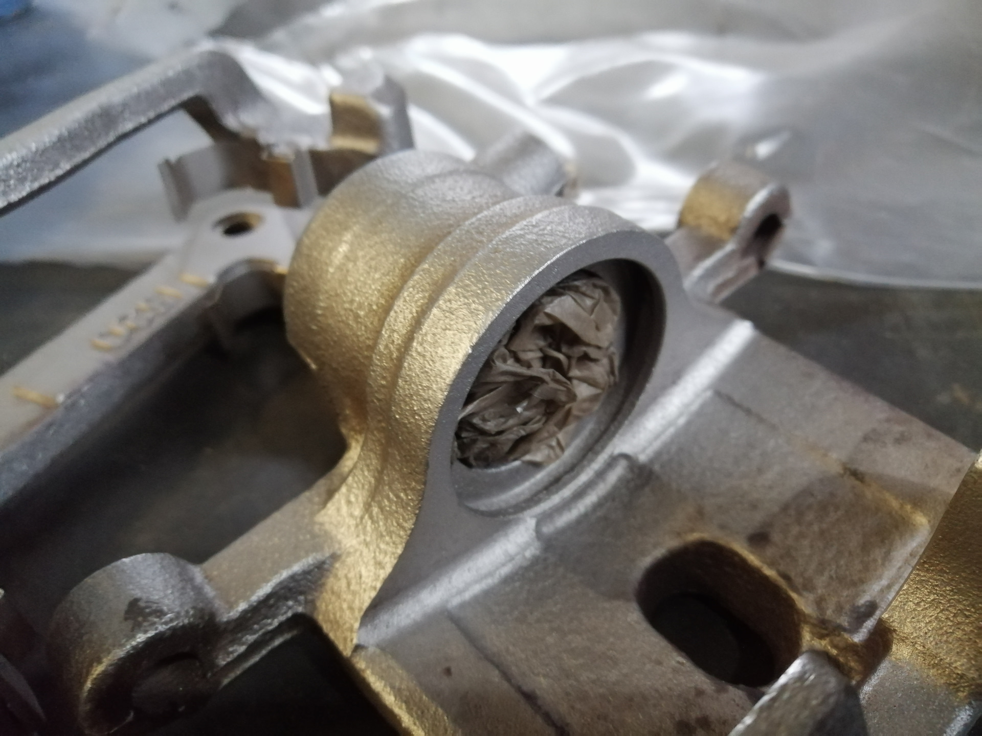

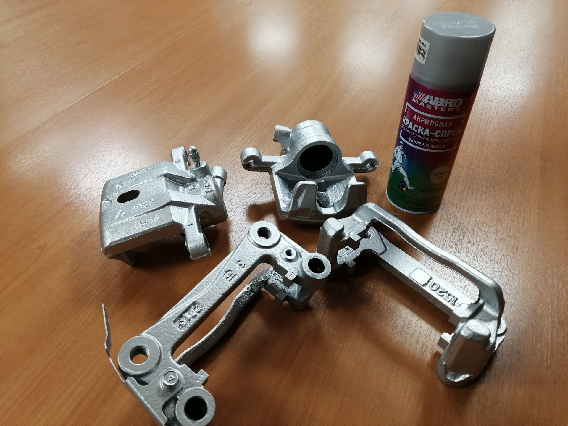

Решил попробовать средство для холодного цинкования из Республики Беларусь под названием ZRC ES
После высыхания грунта, покрыл базой. В качестве базы использовал краску ABRO (акриловая). Ложится очень хорошо. Многие наверное могут сказать, что надо было покрыть термостойкой краской. На это могу ответить так…
1.Термостойкие краски — они являются кремнийорганическими
2.Основа их алкидная. По ТУ применения ZRC ES, в качестве базы нельзя применять алкидные и масляные краски.
3.По заверениям производителя ZRC ES, данное средство кратковременно держит тепловой удар в 750С, а значение 450С является для него рабочим температурным диапазоном.

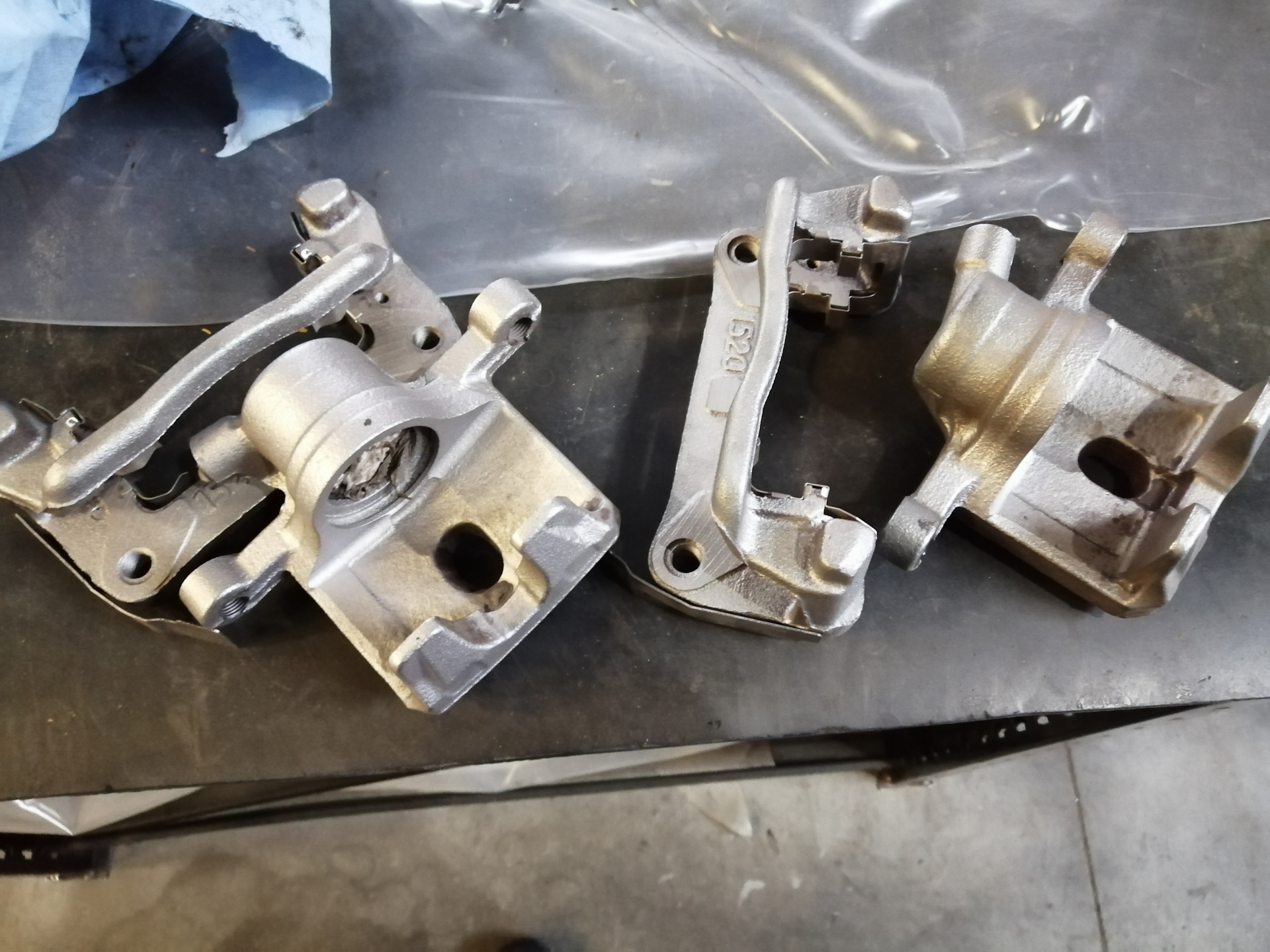

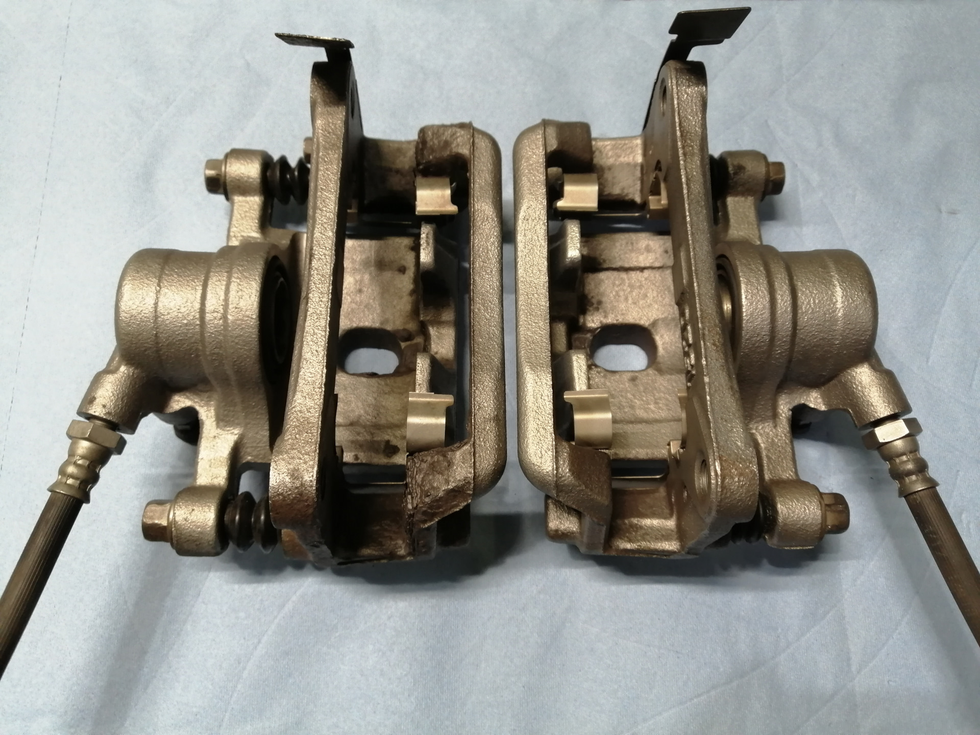

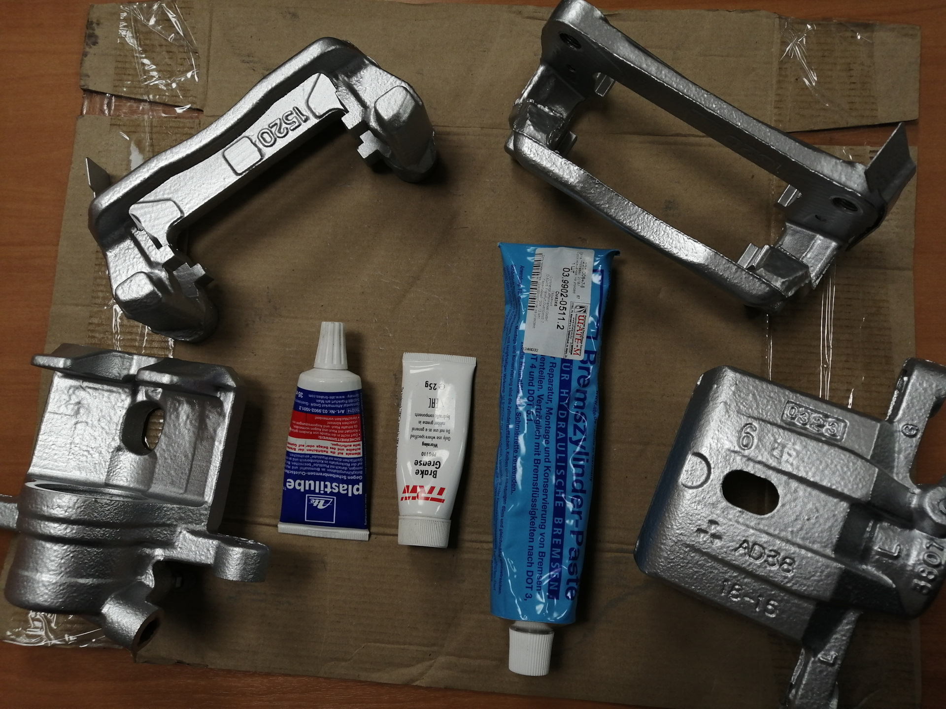

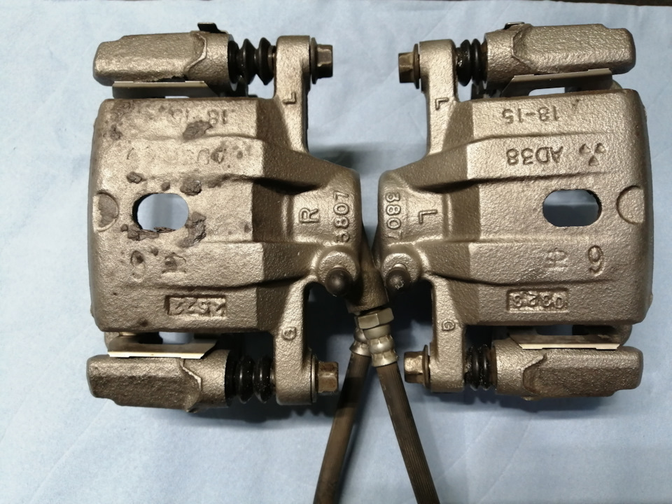

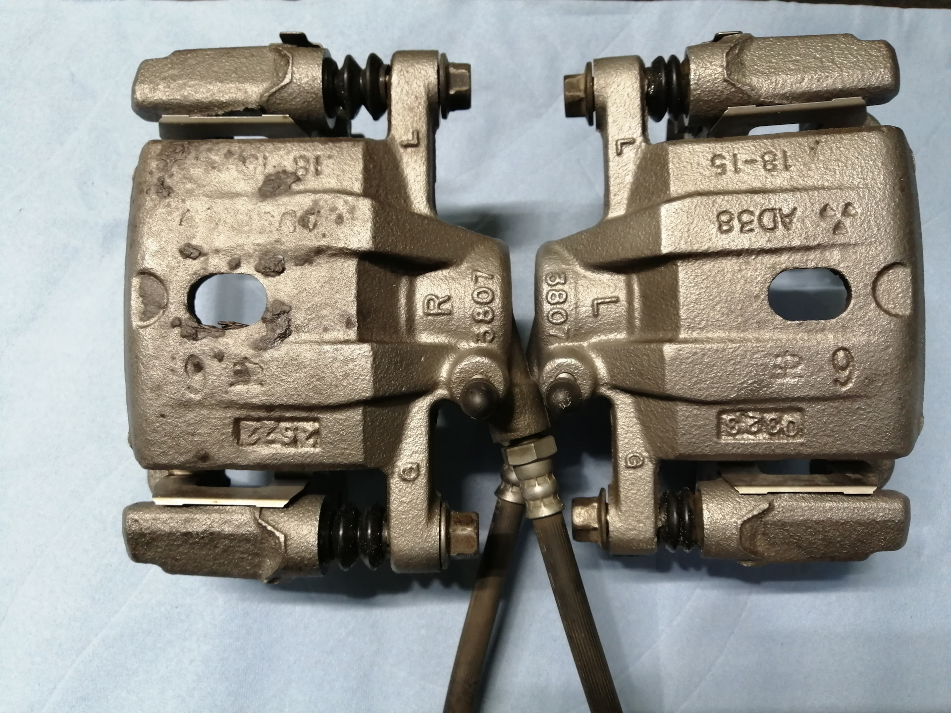

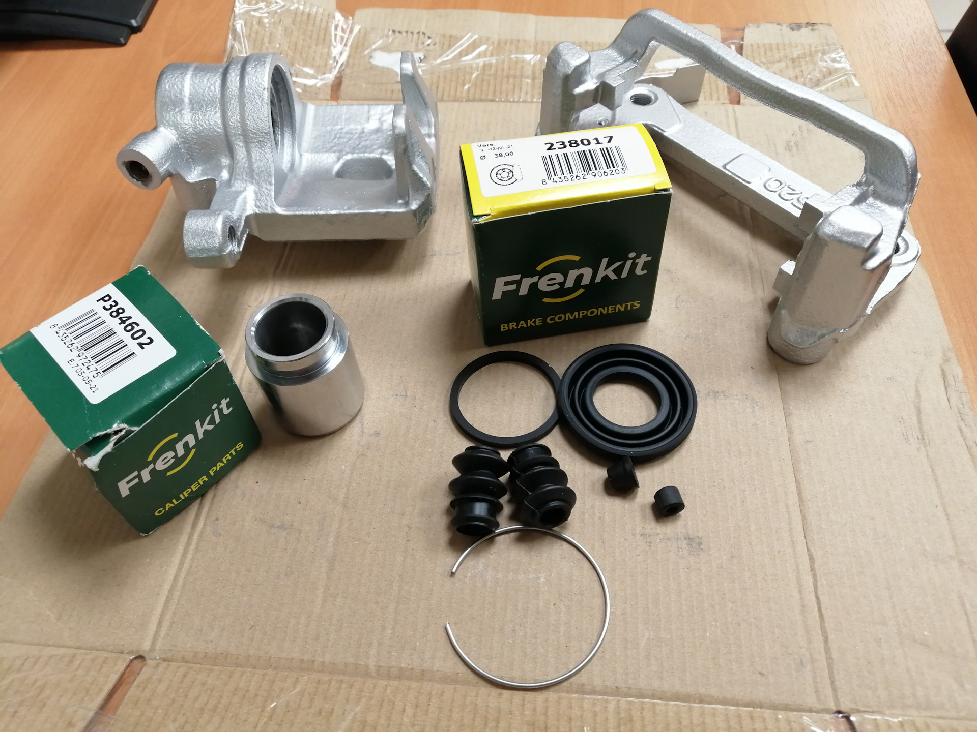

Крайний этап — сборка. В качестве ремкомплекта использовал продукцию компании FRENKIT (Испания). Отзывы неплохие, посмотрим, как поведут себя в эксплуатации.
Консистентные смазки, которые были использованы при сборке суппортов.

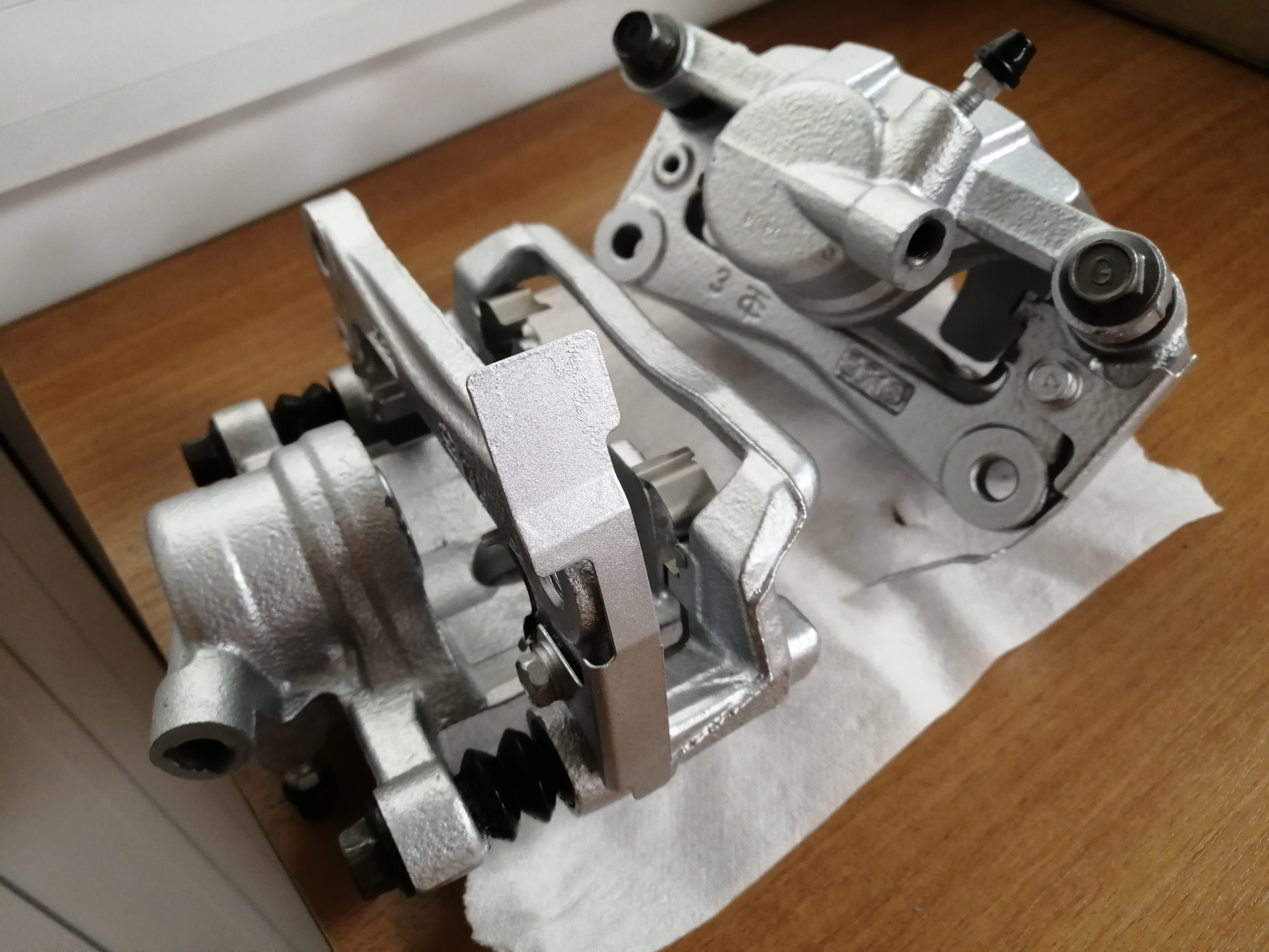

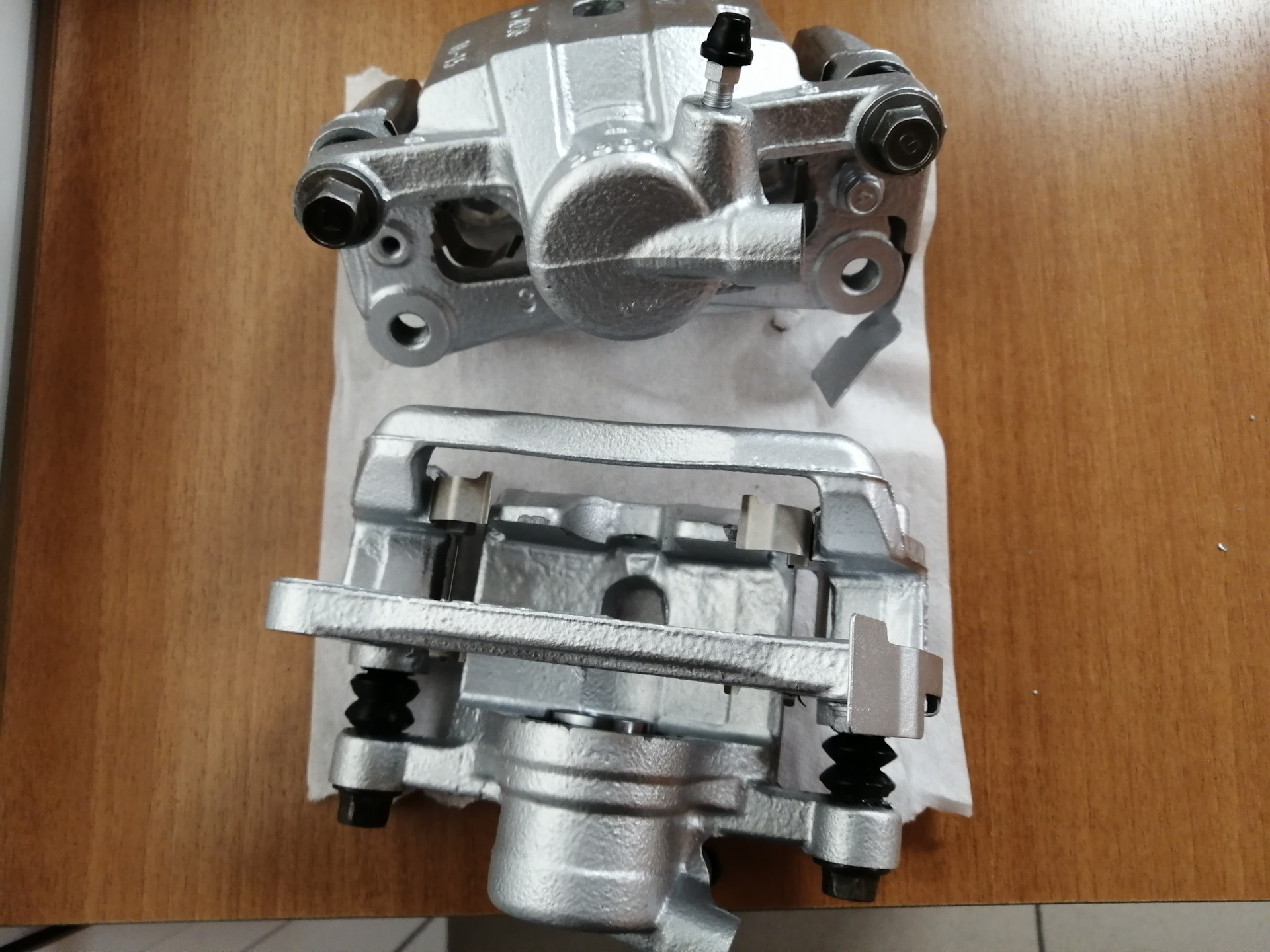

Результат…

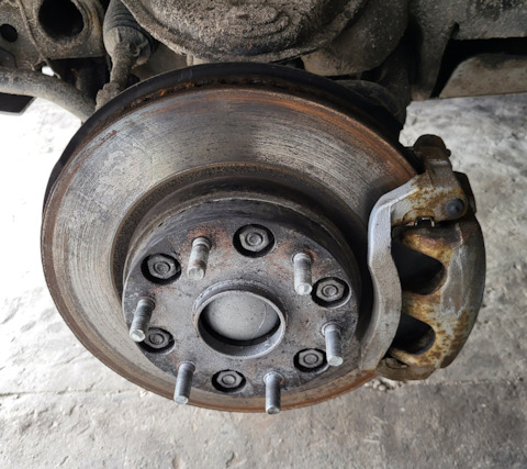

Осталось дело за малым, демонтировать те, что стоят в данный момент на авто, установить новые (старые) суппорта, заменить тормозную жидкость.

Если меняете суппорта задние учитывайте, что Диаметр Поршней на суппортах от Делики 38мм, от Паджеро -2 43 мм, наши родные поршни 42 мм, от ГАЗели — 57 мм тоже подходят суппорта
Да, я в курсе …

Ок. Немного не понял про вашу краску. У вас была акриловая ABRO — и цвет серебряный же? Но эта краска по описанию для температур 20-50 градусов.
Это не важно…дело в том, что весь тепловой удар держит ZRC ES
Извините, но даже без нагрева от тормозов, просто атмосферные колебания -30/+40…
Ну что вам сказать…придет лето, буду обслуживать механизмы, тогда и будет видно, что и как. На данный момент никаких негативных моментов со стороны акриловой краски не наблюдаю.
