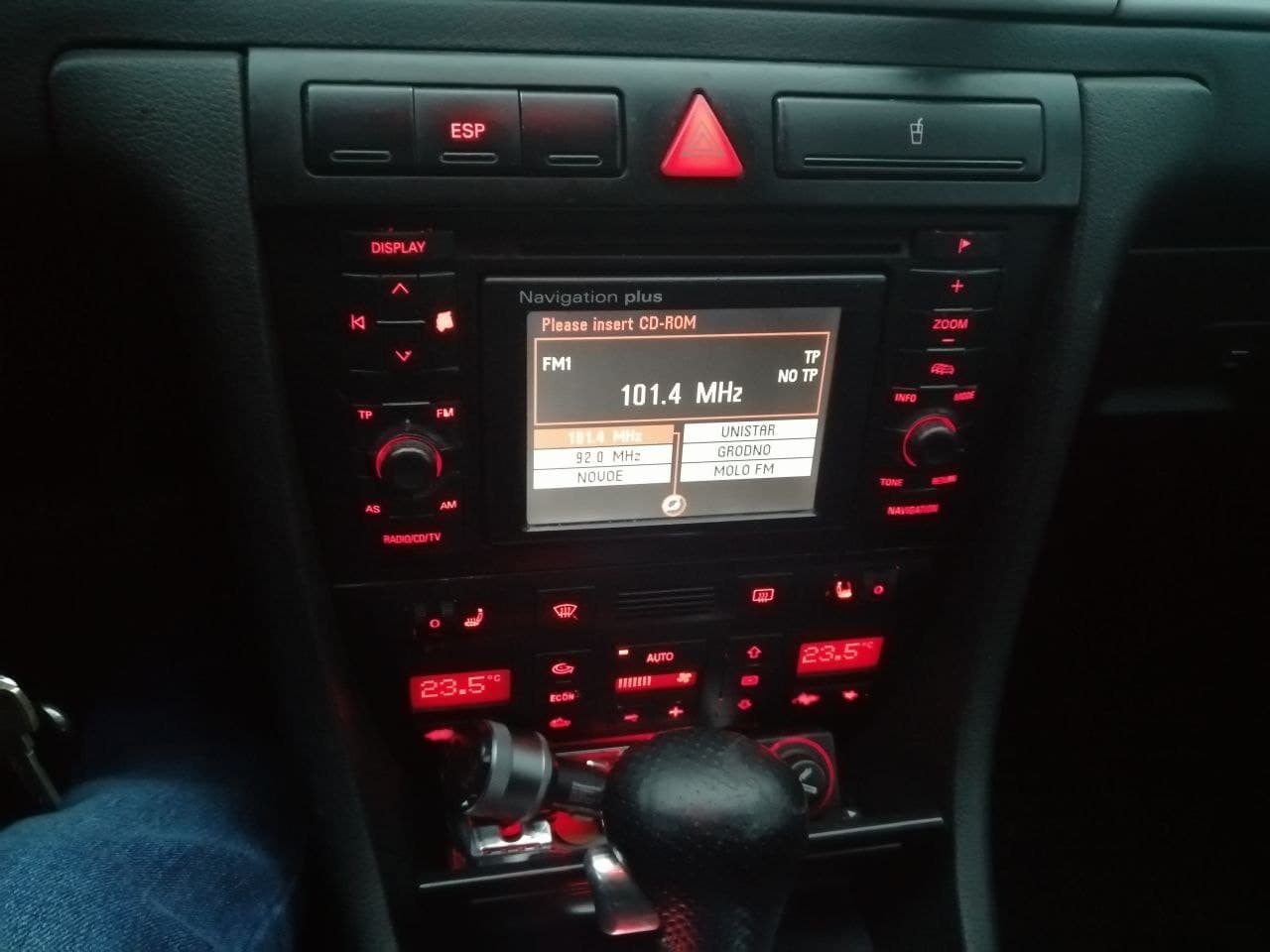

Починил магнитолу совсем случайно, но причина по которой она не работала, конечно интересная. Проведя все проверки, которые можно было сделать, получалось что она работает, но не включается. Роман написал может кнопка включения не работает, и от части он был прав. Эта крутелка у меня болталась, сидел ждал в машине пока мои в магазин пошли, крутил эту крутелку, снял пластиковую штучку и решил ключом покрутить гайку которая прижимает весь механизм, и о чудо, включился мафан)) Вся проблема была в том, что отжалась эта гайка которая держит всю крутелку, и банально не было упора что бы кнопка смогла нажаться. Всем спасибо за советы!
Комментарии 5
Хочу выразить свою безграничную благодарность, автору данного поста. Я сегодня пол дня потратил на поиски проблемы, все предохранители проверил, уже и записался до электрика, думал нужно будет снимать магнитолу и прочее, но проблема оказалась просто в этой крутилочке, одел халат и побежал пробывать, время 12 ночи 😄 и реально проблема была просто в гаечке, теперь работает магнитола и не болтается кнопка регулировки громкости. Огромное вам спасибо 🙏 вы спасли меня от больших финансовых расходов и с экономили кучу моего времени ☺️
У меня так правая крутилка откручивалась…пипец, я разобрал магнитолу чтоб ее как либо зафиксировать…а оказывается достаточно было крутилку снять и гаечку подтянуть😂
Отделался лёгким испугом 😎
это да) а то я уже начал искать себе новую
