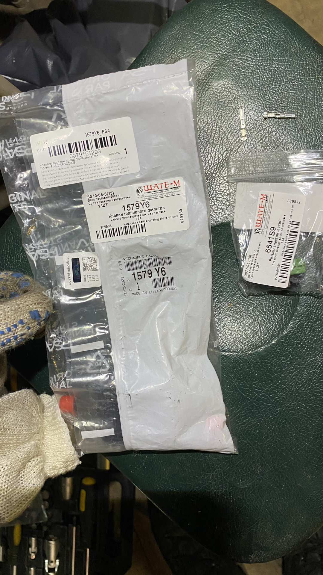

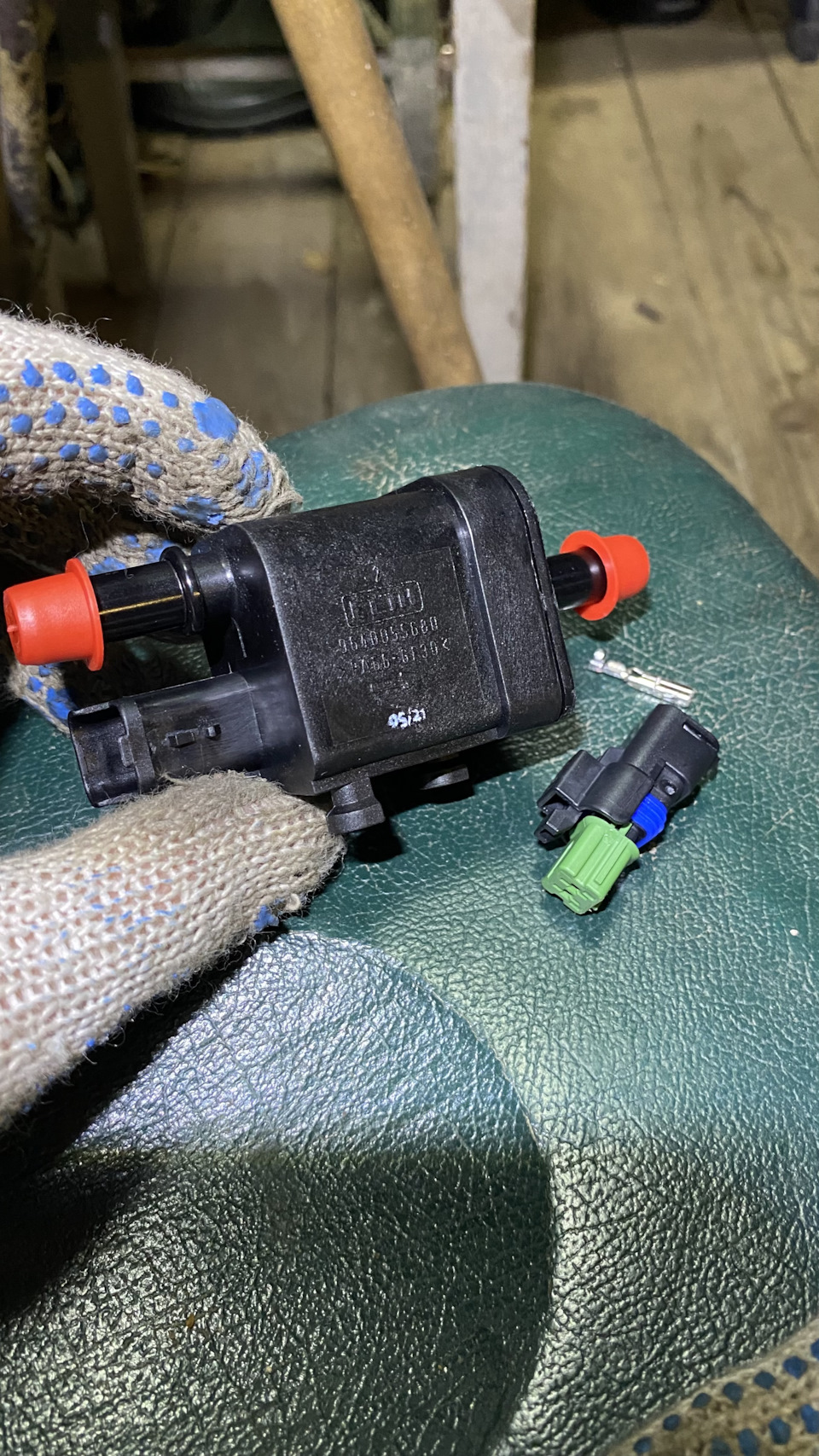

История с морозами мне очень доходчиво объяснила, что он не просто так придуман. Оригинал стоит баснословных денег, поэтому будем ставить проточник от французов. Сначала я очень хотел поставить бандаж на топливный фильтр, но мне очень лень было этим заниматься. Да и на такие темы не натыкался.
Я решил сделать по примеру delgado87. У него в теме есть все артикулы.

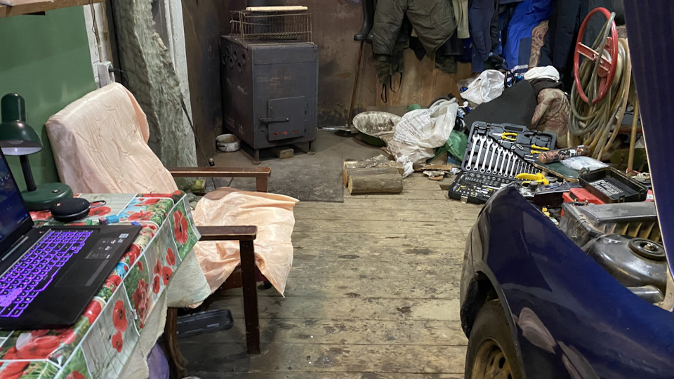

Заехал в гараж, натопил печь, организовал рабочее пространство и приступил к этому делу.
Нашёл оригинальную фишку подогрева, она тут валялась несколько лет без внимания, вся забитая грязью.

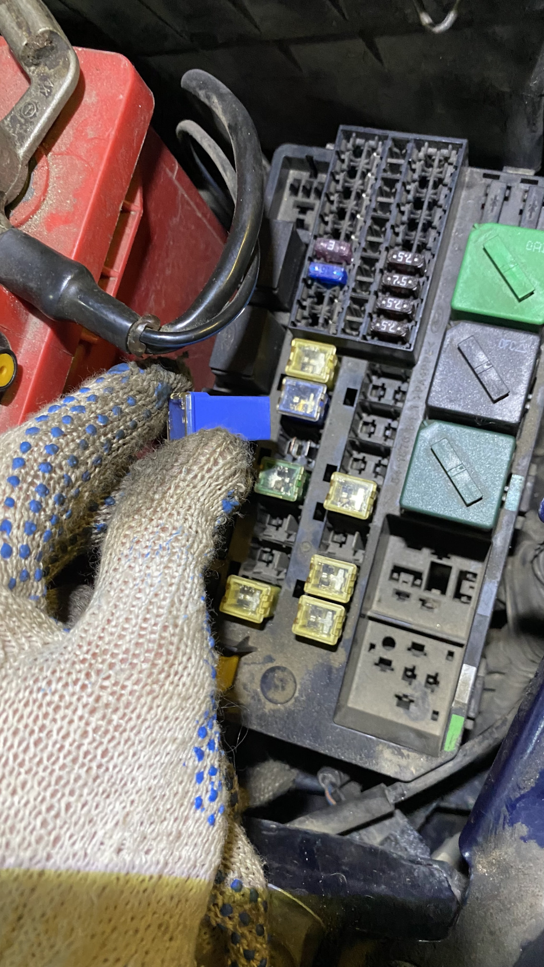

При попытке проверить питание на оригинальной фишке подогрева провода на ней коротнули и вышибли предохранитель "F41 (20А) Управление двигателем".
Ну, думаю, съезжу в Автомиг и куплю. Объездил весь город и нигде не нашёл подходящего предохранителя. Всё-таки суббота, после 15 часов уже. А завтра с утра ехать. В общем, насилу нашел у одного человека такие и купил целую горсть про запас.
Заменив предохранитель, откусил фишку и проверил питание. Питание подаётся исправно. Чёрный — минус, зелёный — плюс.

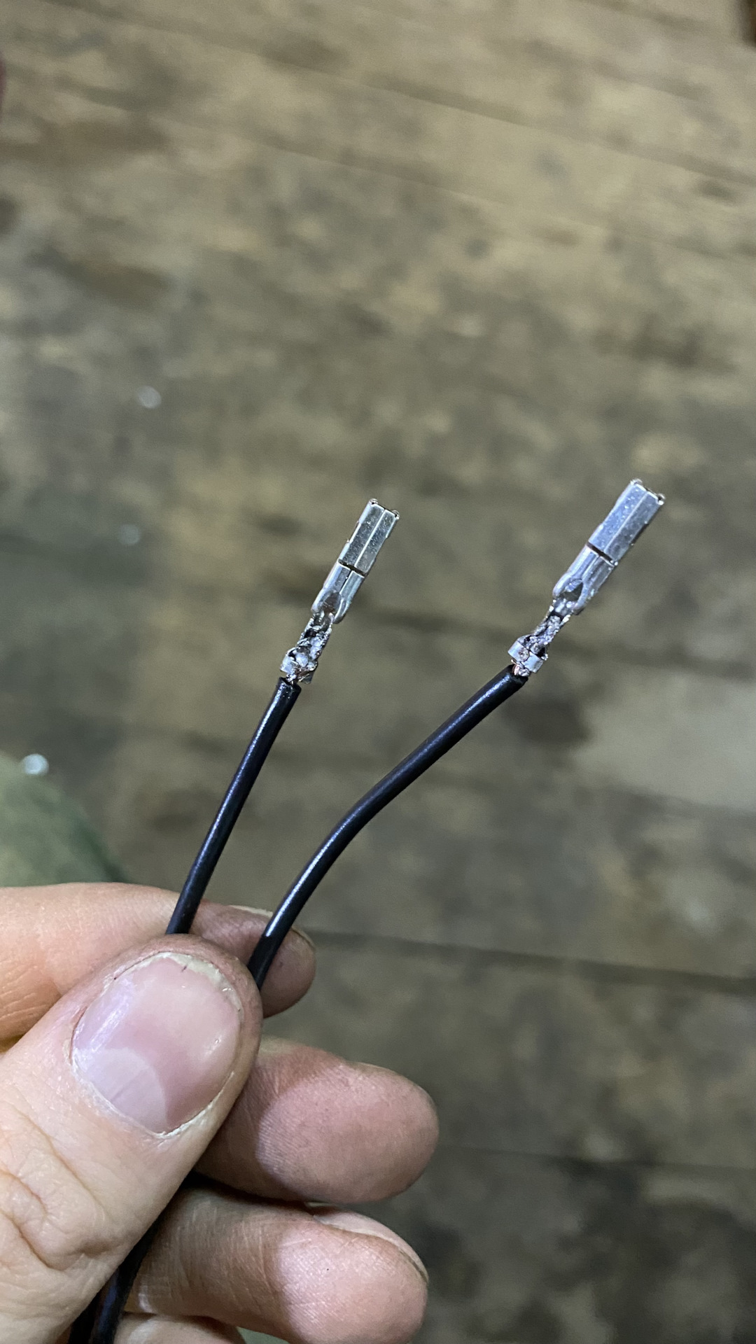

Организовал себе паяльное место и приступил к пайке. Я дилетант пока что в этом деле, поэтому за качество не ругайте. Главное, что спаял крепко, руками оторвать не получилось.
Провода удлинил для удобства использования. Контакты припаял и дополнительно поджал усики плоскогубцами. Термоусадку применил соответствующую, красный — плюс, чёрный — минус.
На фишке, контакт 1 — плюсовой, 2 — минусовой.

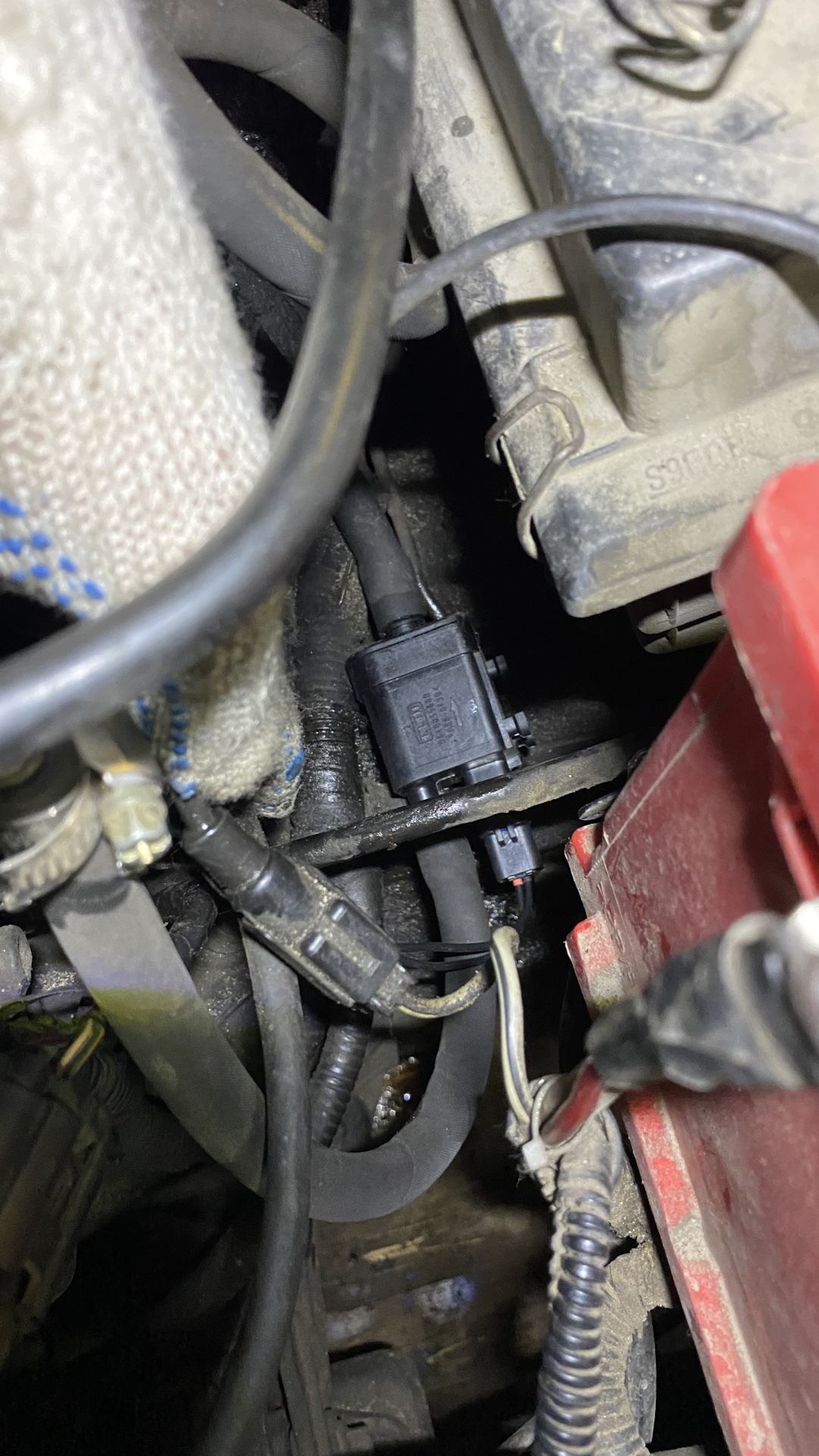

С установкой пока что не заморачивался, засунул в разрыв шлангов под аккумулятор. Хомуты надевать не стал.
Затрудняюсь сказать, как хорошо эта система работает. Вроде, есть небольшая разница в температуре шлангов подачи и выхода у этого подогрева. Не замерял точно.
Скоро снова температура планирует опуститься до -24 по Цельсию. Там и проверим работоспособность.
