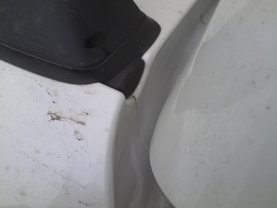

Я долго "курил" эту тему, пока не обнаружил у своей XV трещины на кузове (пробег 38000). Однако эту задачу я решил за 200 руб.
Скрип в зимнее время, треск из багажника, и плохое закрывание багажной двери — это результат заводской недоработки.
На Impreza XV ставятся рейлинги, поэтому кузов на заводах варят по другому. Есть маленькие места — на стыке задней части крыши и боковин сзади (под рейлингами), где сварки недостаточно. Но эти места "хорошо" обработаны герметиком и покрашены.
Однако, в результате эксплуатации в условиях перепада температур и прыганья по кочкам, попадания на эти места влаги, под рейлингами — на сварочных стыках трескается герметик, а затем и краска. В трещинах может появится желтая "течь" неизвестного происхождения. То-ли коррозия, то-ли грязь. Но это лишь видимая проблема!
Последствия могут быть более серьезные — внутренняя коррозия кузова под рейлингами, а также расшатывания крепления пятой двери (плохо закрывается? значит у Вас есть эта проблема!), в результате которой крепления багажной двери также подвергаются коррозии
Установка распорок в багажник эту проблему не устранит.
С вопросом обратился к оф. дилерам в сервис. Осмотрели, сфотографировали, сказали, что это — гарантийный вариант может быть (хотя оф. гарантия у меня кончилась год назад). А на кузов гарантия по умолчанию — шесть лет, сказали.
Затем решил все же делать, по гарантии или нет — делать надо, иначе ржавчина обеспечена!
Отдал в оф. сервис. Делали пять дней. Разбирали всю заднюю часть (рейлинги, пятую дверь), чистили, варили кузов в доп. местах (мол на то есть распоряжение производителя). Затем все швы еще раз наварили сверху. Заделали герметиком, сушили. Затем всю внутреннюю часть кузова под пятой дверью прокрасили заново. Выглядит — как новая (завтра сделаю фото).
Обошлось мне это все "удовольствие" за 200 руб. Взяли только за мойку машины, а если бы не по гарантии — вышло бы больше 10000 руб.
Теперь главное — скрип и треск в задней части умер! Дверь закрывается как все остальные — четко и даже приятно! Кузов стал определенно жестче без всяких распорок!
Огромная благодарность Subaru Ижевск (ООО "Формула") за внимание к клиентам и автовладельцам!
На сервисе сказали, что подобный "косяк" бывает ещё на Аутбеках.
Просьба ко всем субароводам — подскажите остальным, что данную проблему устраняют по гарантии!
Вот только не знаю, если кто сам шаманит кузов — всякими там распорками и шумкой — может гарантия и не пролетит?
Я как-то удержался от самочиния задней части. Так, только лишь пенопластовые вставыши обрезал.
P.S. Видимый результат ремонта на фото:

Подскажи, за полтора года новых трещин не появилось?
Есть небольшие, поверхностные трещинки на краске- на герметике. Не очень страшные, типа — сколов на кузове. На фото их даже невидно. Темные полоски — это грязь
Т.е. всетаки до конца не излечивается… Не айс.
К дилеру не будешь больше обращаться?
Вы видимо плохо читали. Мелкие трещинки — на краске. До этого трещины были видимы. Были сделаны дополнительные сварные точки на стыках кузова, а потом все заделано. Вы по сколам на краске каждый раз к дилеру будете бегать?
Ну, откуда там сколам взяться? Камни туда врядли залетают… Если трещинки есть, значит кузов в этих местах продолжает шевелиться… Не?
Камни не залетают, а вот вода, снег и лед зимой там постоянно живут…

Мы делали такие работы, к сожалению эффекта нет! (((
Вернее всё будет красиво, но на жёсткость кузова этот ремонт не влияет!
Ваша тишина, это временное явление. После регулировки двери, скрипов нет, пока вы не раструсите заднюю дверь на бездорожье, всё будет тихо. Скрипы и перекосы кузова есть на машинах 2014 года с пробегами от 10 тыс. Тем не менее эти авто легко ходят за 200 тыс.км.
Существует масса японских машин с подобными проблемами. Например в Honda Accpord таких косяков ещё больше, мы с десяток раз подваривали задние полки в машинах 2010-2012 года.
Крышные рейлинги репят почти у всех, Ауди Q7 с стеклянной крышей не исключение. Причина очень проста, под уплотнитель набивается мелкий песок и пыль, когда снимаешь рейлинг, видны чёткие следы потертости краски. Однажды в Nissan Patrol Y61, пришлось силиконить рейлинги и задние двери. Почти новая машина репела как старая телега.
Настоятельно рекомендую ставить усилители кузова, они работают, проверенно! А если мешает скрип, помойте рейлинги под давлением на мойке, просушите и обработайте силиконом, скрип на время исчезнет.
Удачи на дорогах!
Спасибо за совет! Про грязь под рейлингами — там ничего не было. Скрипели не они, а пластмассовые панели и двери задние от игры кузова видимо. Скрип был только в сильные морозы на больших неровностях. Потом, после прогрева все пропадает. В общем тут скрип — не самое главное, а для меня главное — сохранение кузова от коррозии.
Вы пишите: "но на жёсткость кузова этот ремонт не влияет". Вы не правы. Любое дополнительное крепление стыков конструкции укрепляет последнюю. Это элементарная физика. Я эти вещи изучал еще в техникуме. Так что смысл в этом есть!
Пожалуйста!
Спорить не буду, просто обратите внимание на двери и конструкцию кузова.
Тяжёлые и подвижные двери весят на двух петлях приваренных к рамке проёма, сам проём не имеет усилителя и дополнительных рёбер жёсткости, вот от этого и вся проблема. У вас не было смещения сварочных швов и внутренних усталостных трещин металла, у вас треснул герметик и краска в торце стыковки двух кузовных панелей. Если взять линейку и заехать задним колесом на препятствие (вывесить одно из задних колёс) и перемерять геометрию проёма пятой двери, вы заметите расхождение в 8-12 мм! Мы уже проводили такие проверки. Сварочный шов находится в напряжении, Вы всё верно говорите, но там 100% нужен усилитель кузова. У нас есть клиенты, активные охотники и туристы, которые возят на крыше экспедиционные багажники и постоянно грузят авто, так вот, в таких авто отлетают от времени и вибрации сварочные швы в районе крепления рейлингов.
Такие трещины как на ваших фото, появляются сразу, их бесполезно чинить. Для профилактики, данные места покрываются эластичным резиновым герметиком и вопрос с коррозией снимается. Надеюсь на ваше авто наварили внутренний "усилитель" и всё хорошо загрунтовали и закрасили, отпишитесь через 10.000 км, всем будет интересно проверить результат! Удачи, всё будет хорошо, у Вас классная машина! :)

Я не против распорок в принципе. Но наличие их не спасло бы именно от этих трещин!
Это не совсем так! Все раллийные машины сразу оборудуются усилителями, в противном случае после каждой гонки, нужно варить кузов.
Для понимания эффективности процесса, нужно новую машину оснащать усилителями и распорками, вот тогда можно точно ответить на этот вопрос.
На эту машину придумали 14 разных усилителей и распорок. Сделано это не от хорошей жизни!
Многие автомобильные компании Ноnda, Toyota и прочие, ставят распорки прямо на заводе. Например в RAV 4 или Ассоrd это серийная деталь.

Я сперва в кузовной приехал — показал, мол трещины вижу. Они за голову схватились, что мол ржаветь будет, послали к специалисту (сидят в другом офисе). Приехал к нему — показал, он сказал, что надо делать, и возможно, что по гарантии получится, сказал, что он ПОСТАРАЕТСЯ это сделать. После чего поехал снова в кузовной, записался на определенный день, поныл у них, что мол я — расстроился очень. Они снова послали к инженеру, чтобы он зафиксировал на фотоаппарат. Поехал… в общем проездил полдня туды — сюды. В результате — 200 руб!
P.S. Я общался лично, приезжал сам. Внезапно, без записи. Мол, у меня — страшный и срочный косяк с машиной! Ни в коем случае не говорите об этом по телефону — сразу отбрыкаются. Люди любят, когда к ним лично… ну, понимаете?
