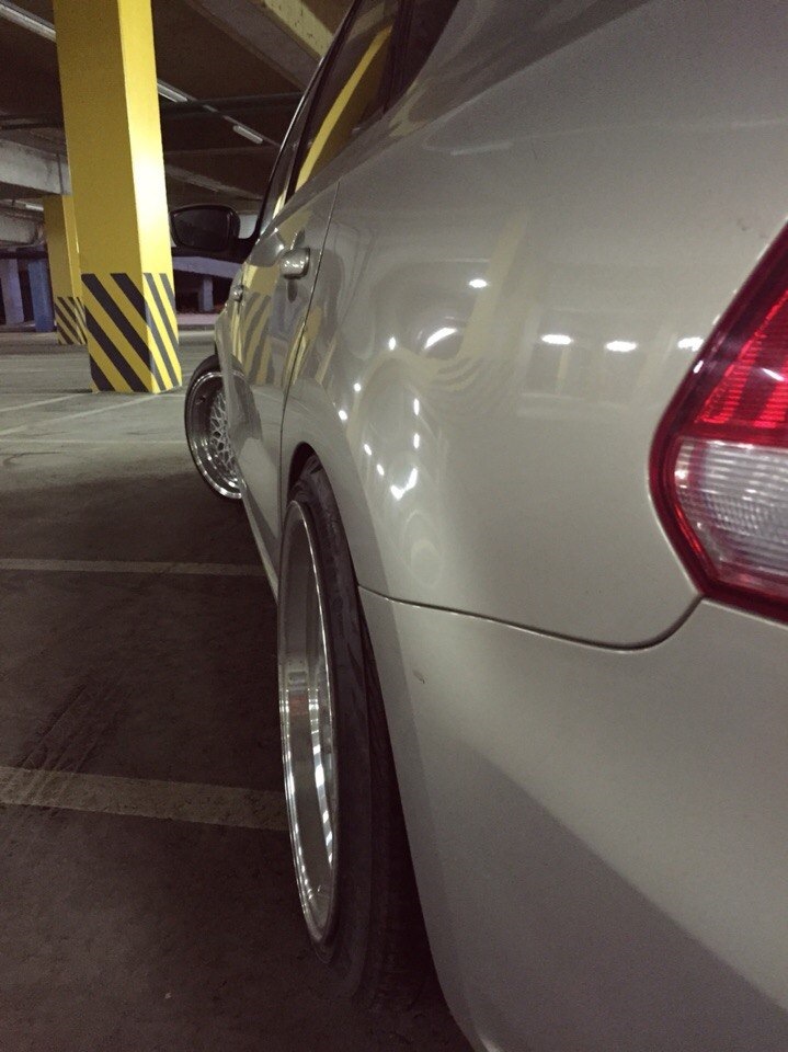

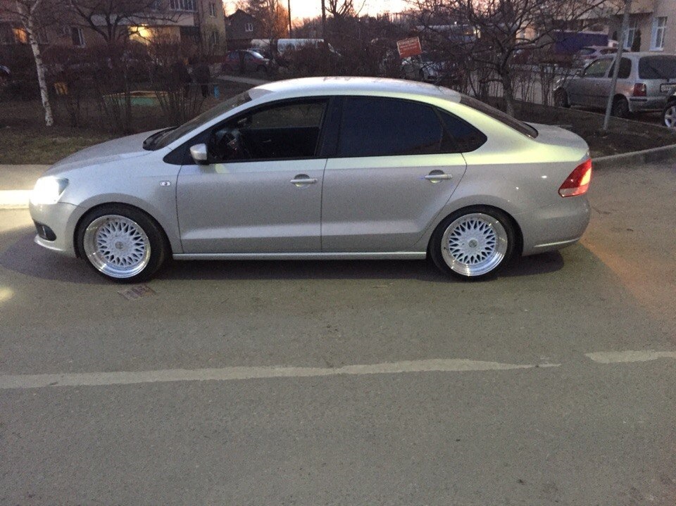

Вот и пришло лето ))
Не смог больше терпеть и было всё установлено, в сервисе провёл почти целый день )

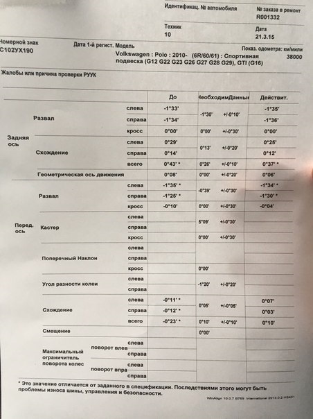

Так же был сделан сход развал:
Фото с телефона на скорую руку, как совсем потеплеет, будут качественные фотки. а пока так:

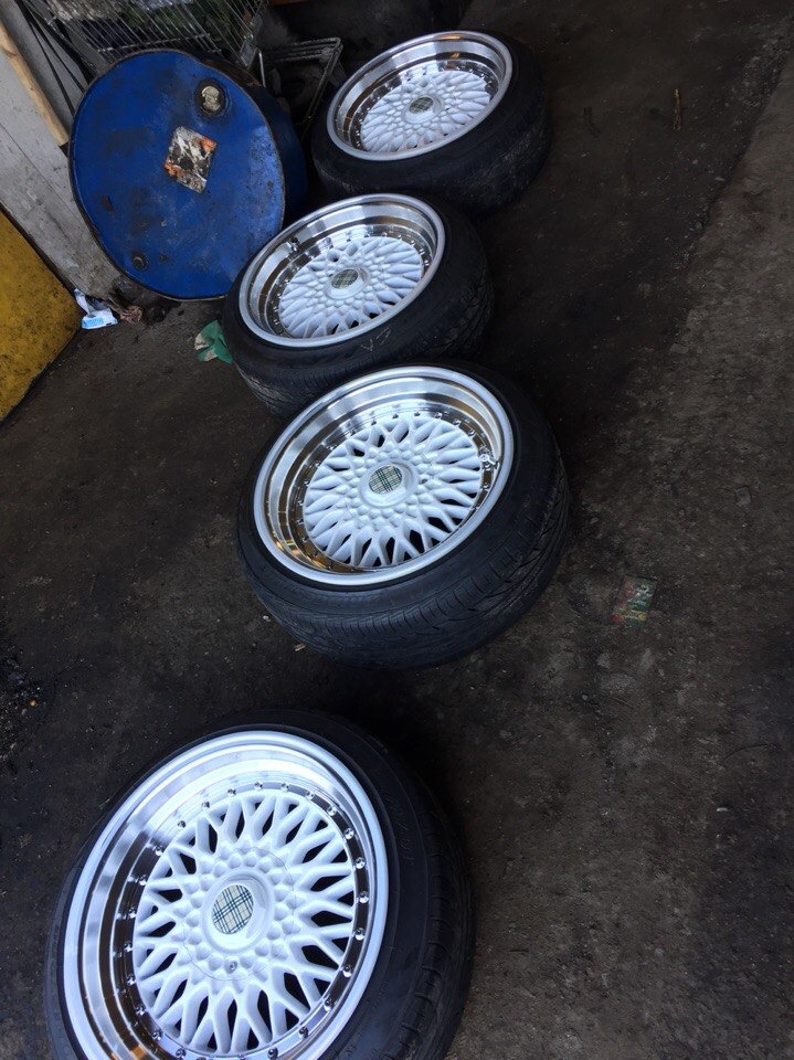

Продаю свои оригинальные диски R15 ( можно с резиной зима (nordman 4 ), фото будет позже.

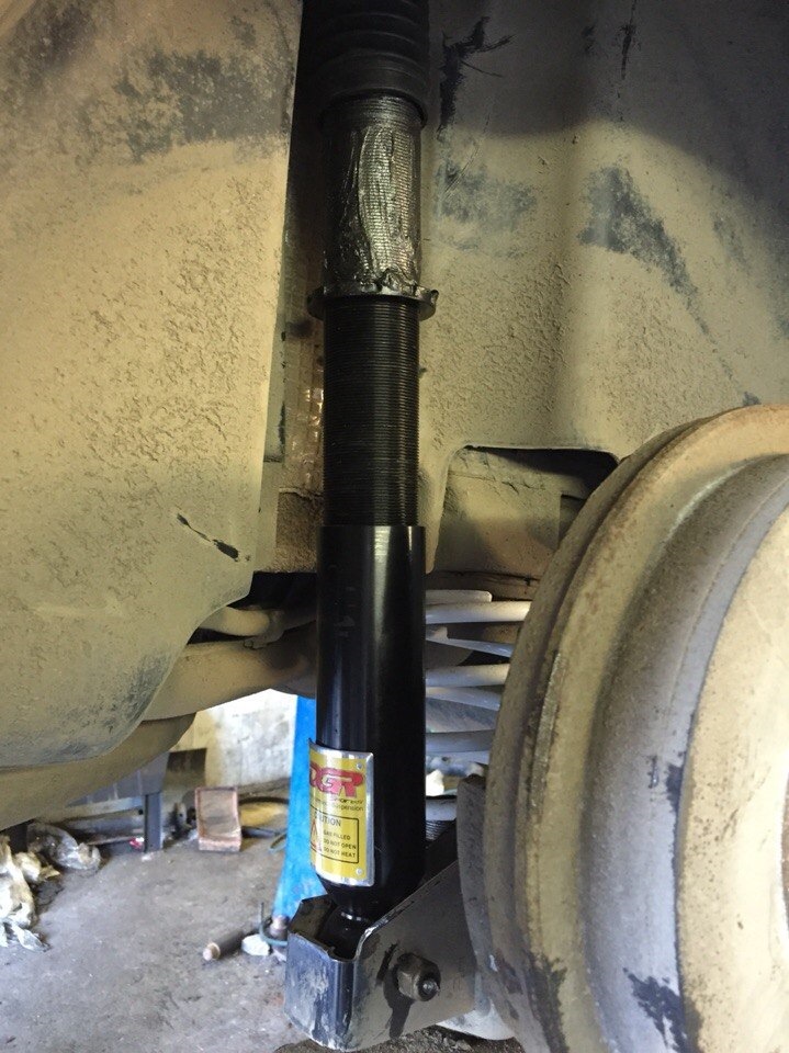

скинь код винтов.и где покупал.
Покупал через драйв так что код не скажу )

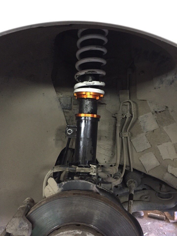

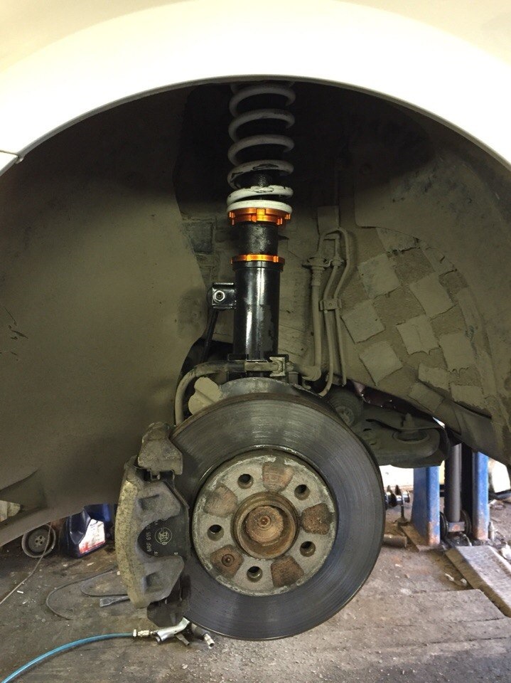

Чем резьбу на винтах закрыл?
Пока только смазкой, щас буду выкручивать в низ и хочу пыльники придумать.
да, я вот думаю резиновую гофру (пыльник) надеть на резьбу, и сверху хамутом притянуть, чтобы вниз не сползала. Но у меня резьба и снизу и сверху относительно опорной чашки осталась, поэтому наверное 2 таких пыльника надо делать)
Да вариант хороший, ну из еще надо подобрать да и что бы хамут не мешался.
согласен, но лучше не полениться, и сделать, иначе грязь, вода, все гнить начнет.
Ну это да, ты прав.
JuraYakimenko
смазкой зря.она с песком смешается .лучше обычной изолентой обмотать посильнее.
Да щас буду регулировать и замотаю изолентой.

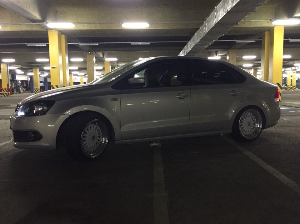

а мне нравится )смотрится огонь)
Спасибо ))
а бэбсы орига?)17х8,5?
Нет оригинал не смог найти, да 17х8,5
Не разборные?как служат?
Первый сезон, но вроде нормально.
Karmann
Нет литьё.
Высоко
Будет ниже )

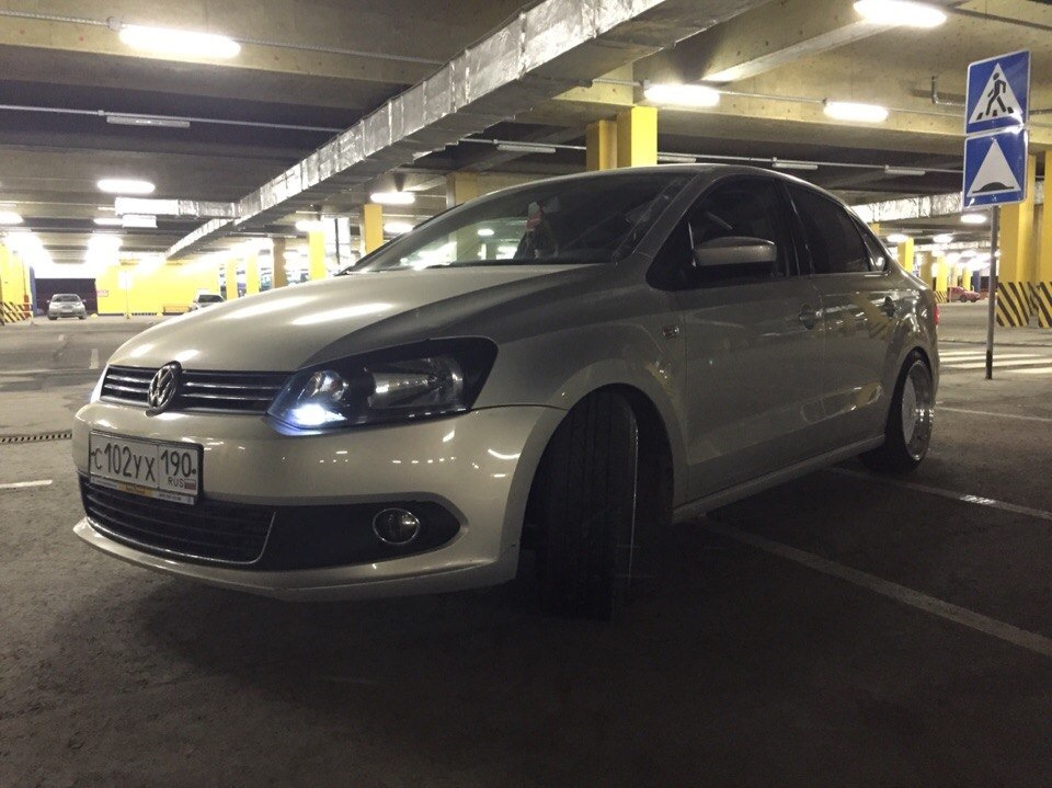

Перед надо бы вниз крутануть)
Да буду ещё выкручивать и перед нужно не много пожоще сделать )

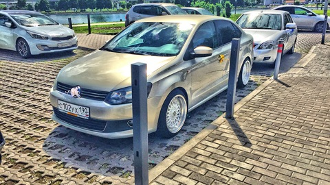

BBS китай?
Да реплика.

Крутой) это самый низ?
Нет не самый ) перед ещё буду не много занижать.
