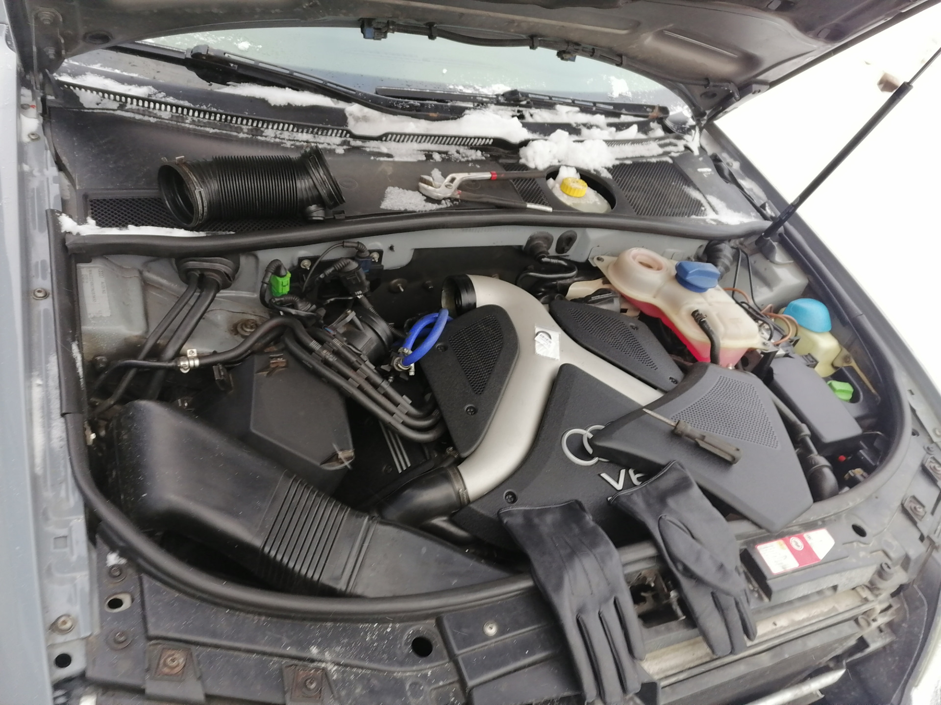

… Опа на — уходит антифриз 🤔 подлил, осмотрел все вокруг да около 👻 всё чисто!
… Опа на еще пол литра антифриза — НЕТ! Ну значит что то не так, первый раз я подумал на пробку в системе (мол воздух выгнала)

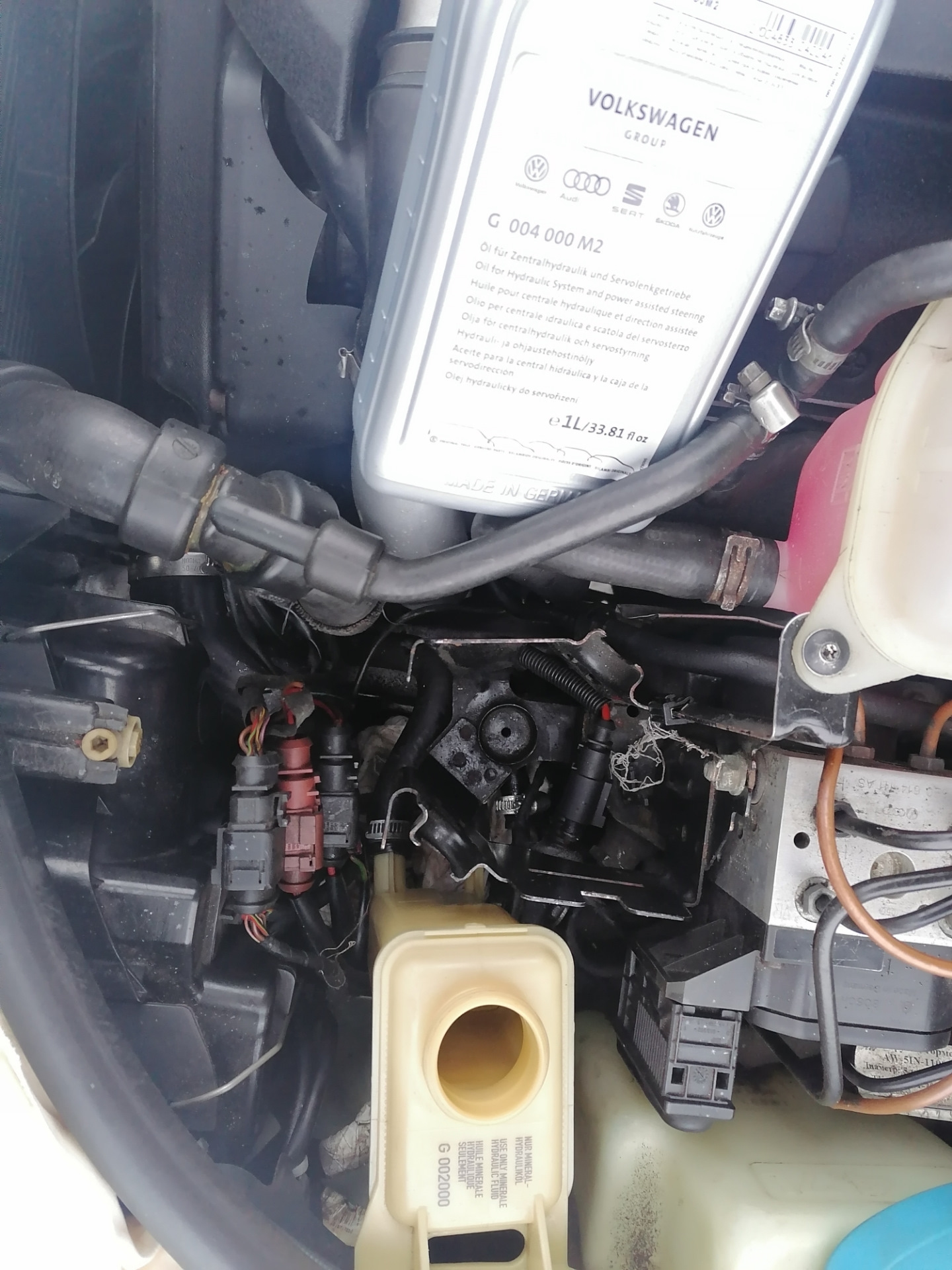

Более чательный осмотр и вот вроде найдена причина! Кольцо датчика температур за мотором по пасажирской стороне 🤨 на коробке тоже антифрис (видемо выдувало потоком ветра, подумал Я) купил кольцо уплатнительное новое — полез менять…
Поменял — все сухо… Значит будем следить…заглянул раз, заглянул два, а на третий раз — херак и опять с пол литра антифриза ушло 🤦♂️
Начинаю переживать… Думаю на турбины 😬не дай Бог я не прикрутил как следует или же когда пихали мотор модет поврелили быстросьем печной?!)
Поехал не просто смотреть) а если надо что то разоьрать что бы точно убидиться где есть проблема!

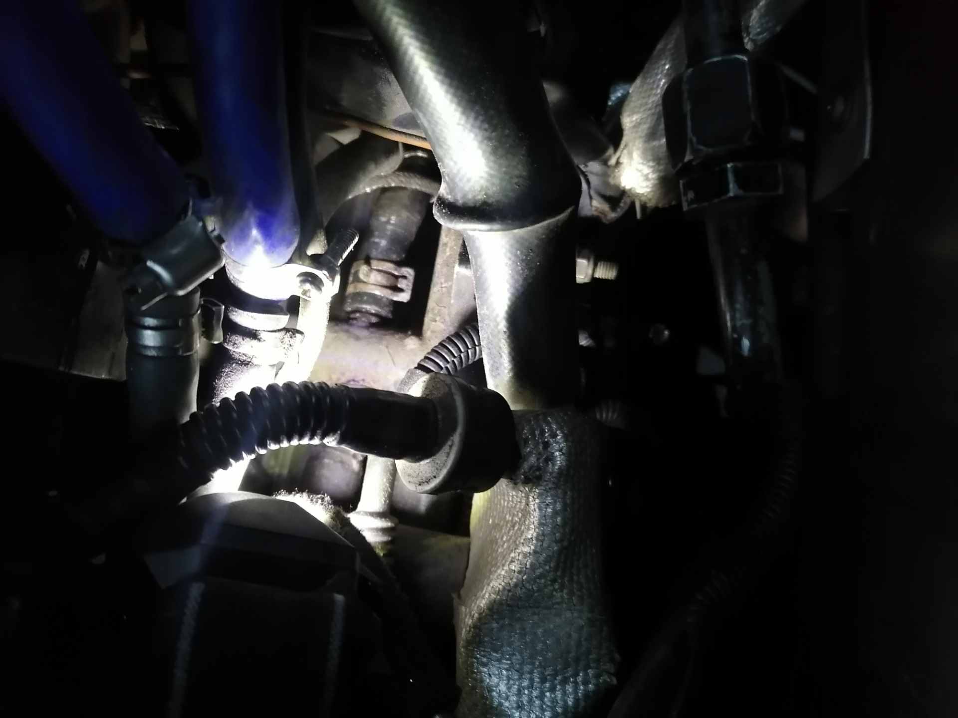

Подготовился все возможными серкалами тд и тп и полез… К моему счастью была обнаружена проблема 🤓
трубка от мотора к турьине или от турбины к мотору 🤭👻(елементарно хамут сидел не до конца) а точнее у самого начал штуцера 🤨
40 минут мучался — перевернуть хамут, он родной быстро сьемный) и усики его смотрят в низ — а я сверух 👻 снизу к нему не пробраться 👻 кузкину-мать через маза-фака — готово😎

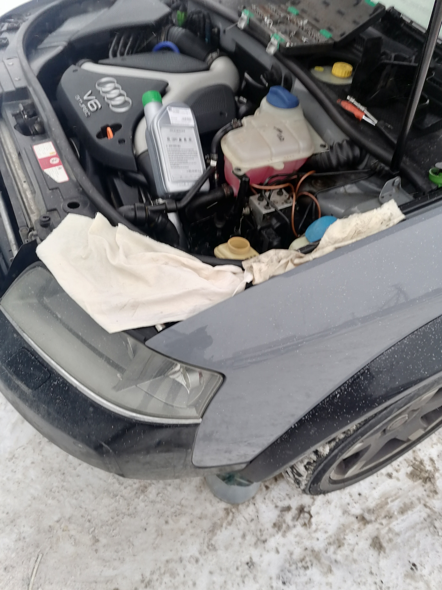

Под этот шумок поменял жидкость гур (была залита "феби")
хотелось залить Vag оригинал — ранее было в планах,
но обстаятельсва — делали так что я заливал "феби" 👻

Все едем домой… Но не тут то было… НА ВЕСЬ ЭКРАН БК красный ключик (Антифриз) 🥵🤬
Выхожу а за Роудом шлейф… Кровоточил все 50 метров что успели отьехать от места 🤦♂️ Снова думаю кому звонить 🤬 второй раз за ЧАС 🤦♂️
Звоню товарищу — а на моноприводе ко мне тупо не доехать 🤦♂️
… Осматриваю откуда антифриз — гдето у снизу у радиатора где быстро сьем… Думаю блЭт не радик только (менял месяц назад орига, кто понимает — тот поймет😉)
… Вообщем оказалось соскочил быстросъем🤓 вернул его на место защелкнул — мертво сидит 💪
В банажнике оставалась канисатр антифриза литра 3))) но этого МАЛО 👻 в садоводсве 4 января нашел отдыхающих людей — налили воды 5 литров в мою баклаху из под фриза 👻
Залил — еду домой… Жена замерзала сын замерз Я тоже 🤭 приключения…
Доехал до цивилизации и купил концентрат антифриза — залил литр до максума, доехал до дома в надежде что утром ввсе этоине замерзнет и я поеду спокойно поменяю на нормальный антифриз!

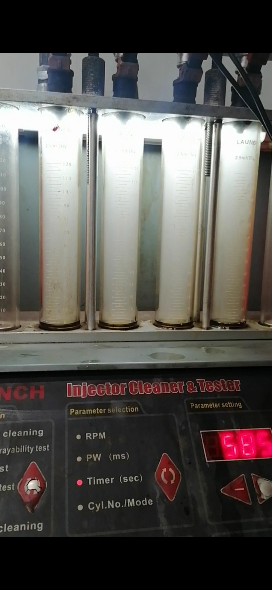

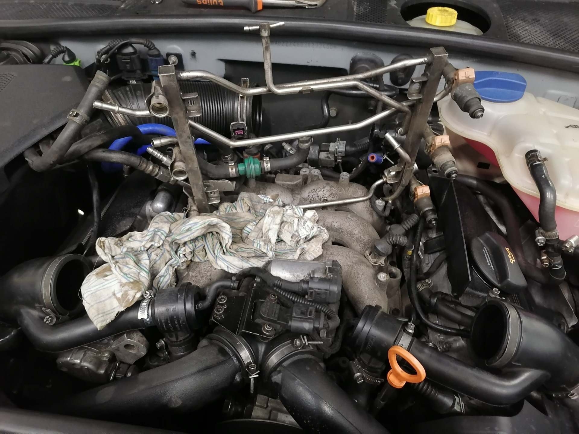

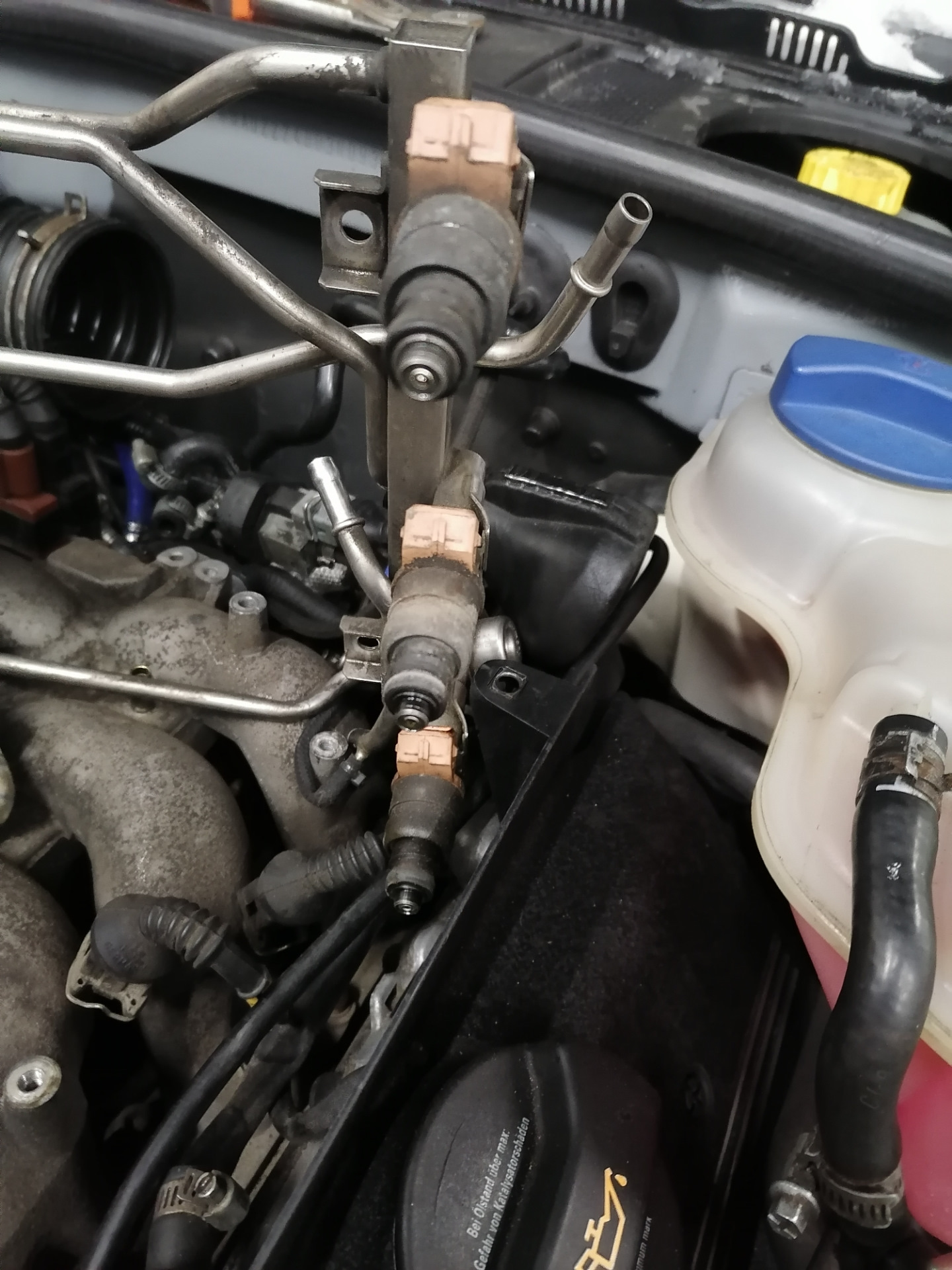

Утром попил кофе и в Роуд — фриз не замерз… Завел, работает… Собрался ехать — заметил запах бензина 🤨 принюхиваюсь из воздуховодов запах, открываю снова копот, потекли форсунки 😬 ну пипец снова приключения 🤦♂️
Думаю зачем поехал покорять снег 😄 зачем затеил с природой шутки 🤓

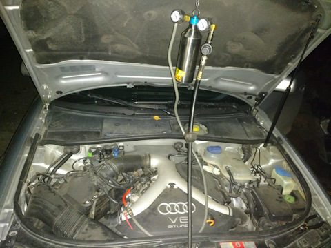

Ладно что не делаеться все к лучшему 🤘 давно хотел пролить форсунки, на сденде что бы запустили тд и тп, вот раз хотел — на тебе 😂

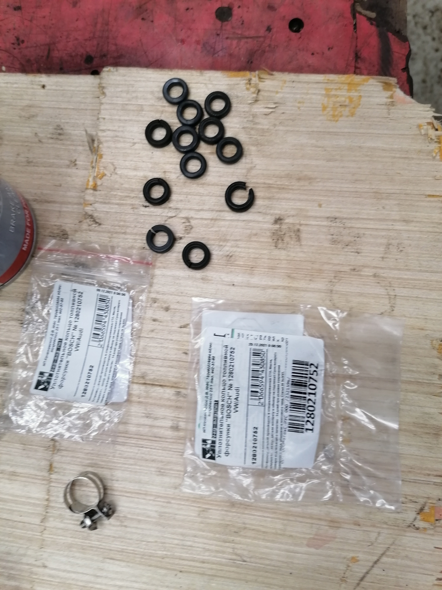

Взял у товарища на запас рампу с форсунками от наших мотор — записался на сервис, купил новые уплотнительные колечки на форсунки и поехвл в сервак …
Мои оказались живыми… Довольно в хорошем состоянии, но все ровно прошли процедуру очистки!
2часа и все готово 💪😎
Поведение на холостых особо не изменилось, а вот отзыв на педаль стал будто по шустрее что ли) приятней набирает 😍 эфект 🔝… больше чем после плохого бензина — на 100й бенз 😎

Нет просто, то после ремонта рейки — мне залил феби и сказали ездий неделю другую поменяй жидкость (в целях профилактики)
Собрался менять через 2 недели на оригу — подогнали 2 литра феби 😄 после того как снимали мотор шевелили турбины, залил снова феби 🤦♂️ а так хотелось оригу) купил, возил, наконец залил оригинал!
