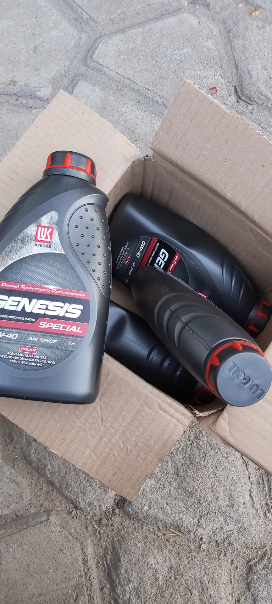

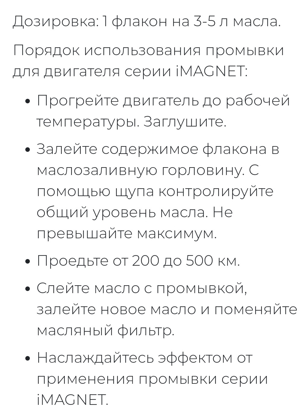

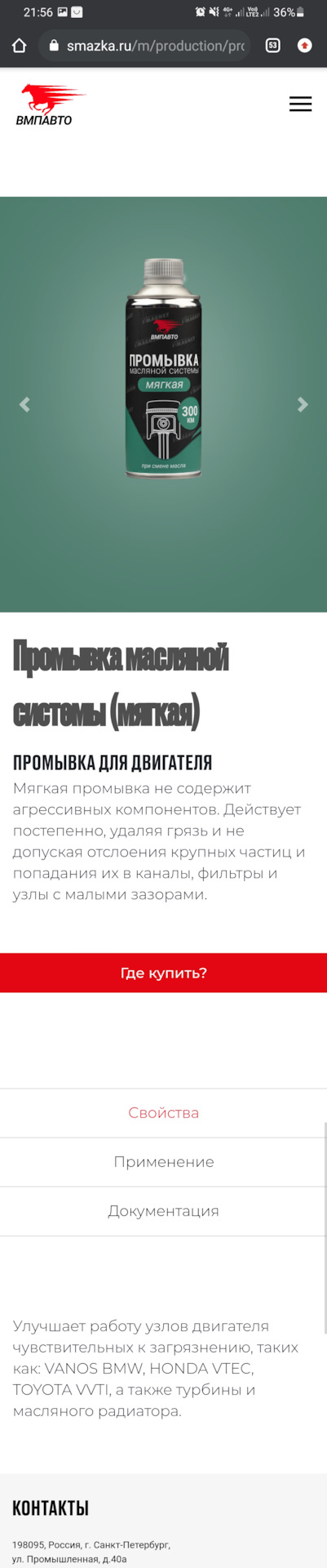

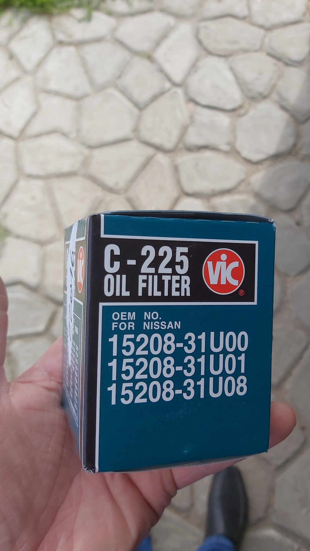

Пробежала машинка около 7000 км, думаю что достаточно для масла на гидрокрекинге ! Но перед заменой, решил провести очередную профилактику масляной системы . Для этого был заказан флакон Мягкой промывки от ВМП авто, с артикулом 5102, залил его за 300км до замены масла ( хотя в инструкции написано 200-500 км ) . Думаю что профилактика лучше лечения ! В прошлый раз использовал раскоксовку, от того же ВМПавто .

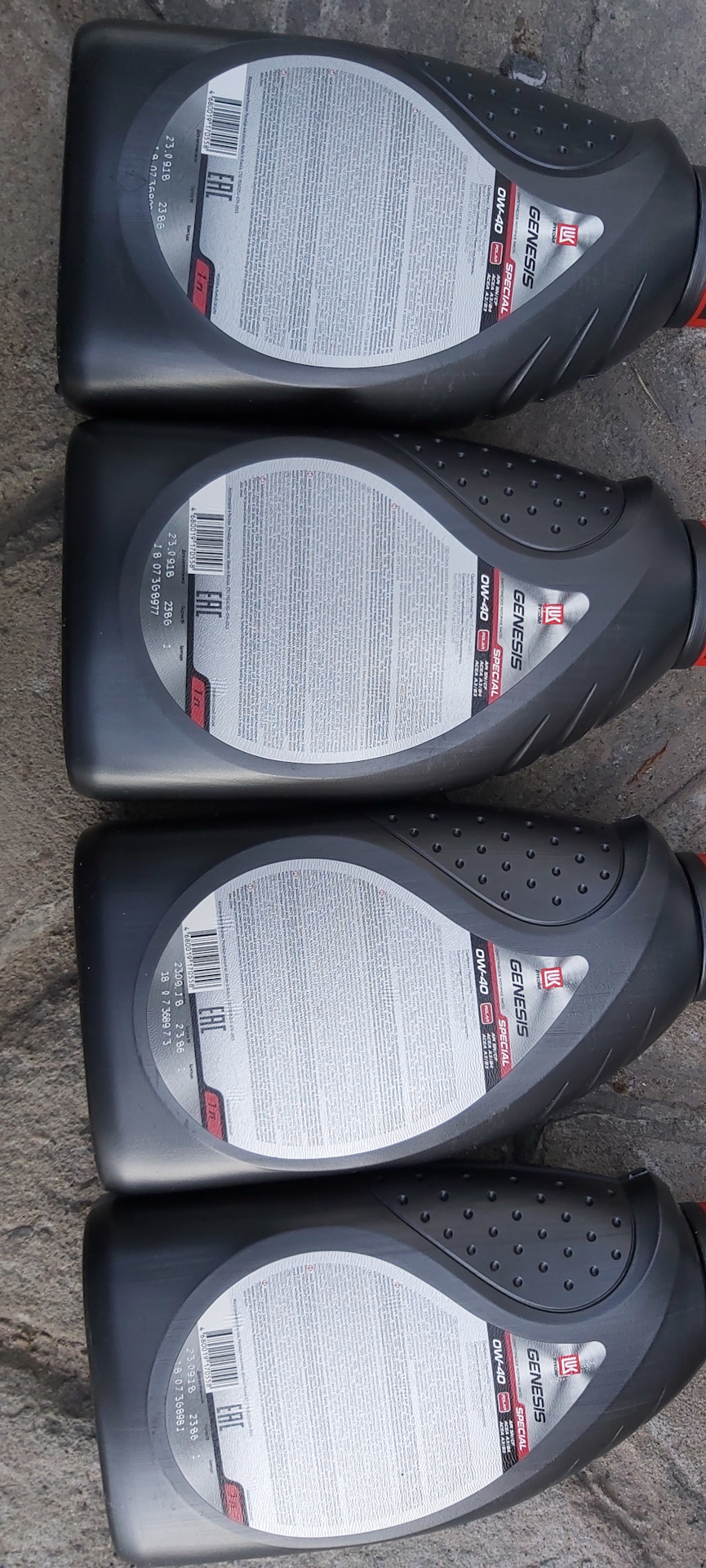

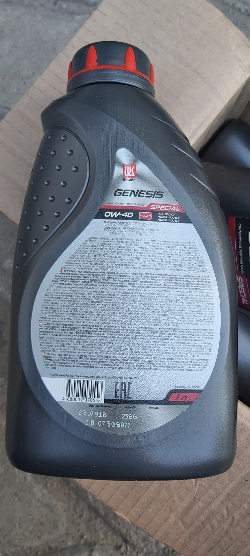

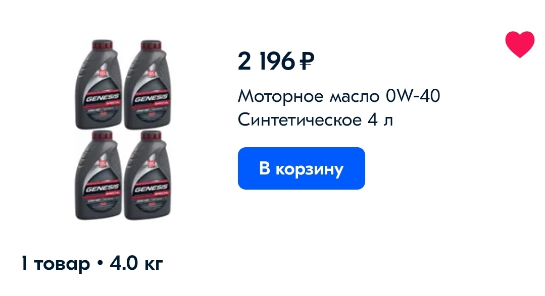

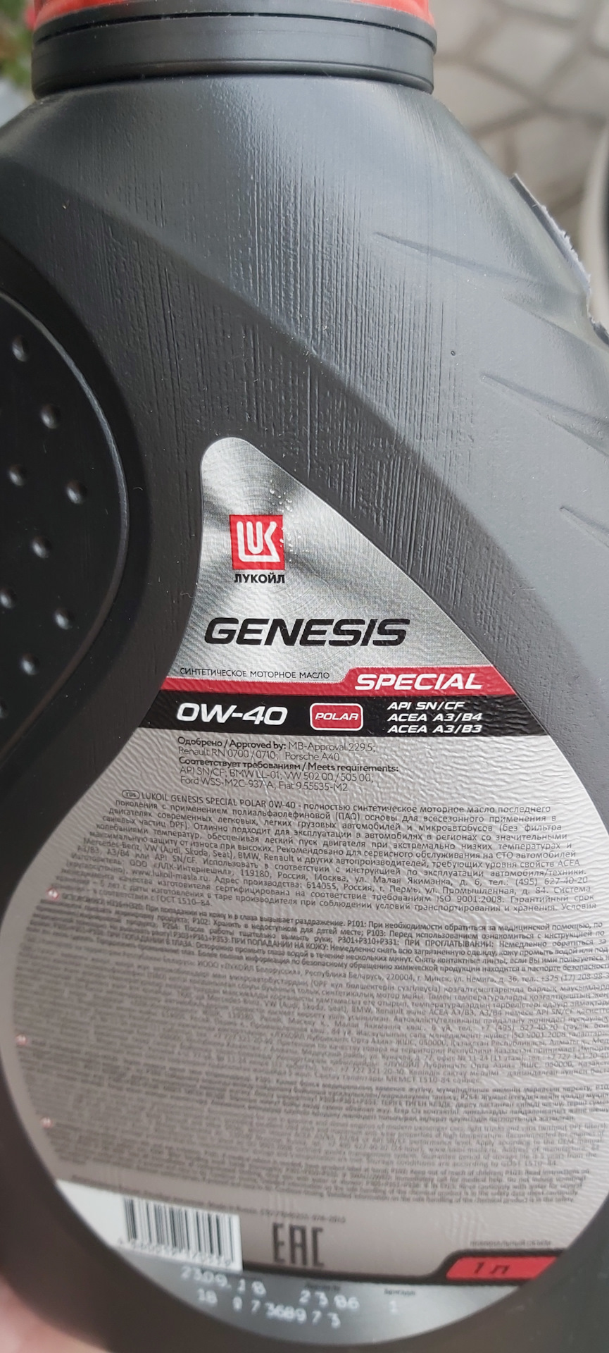

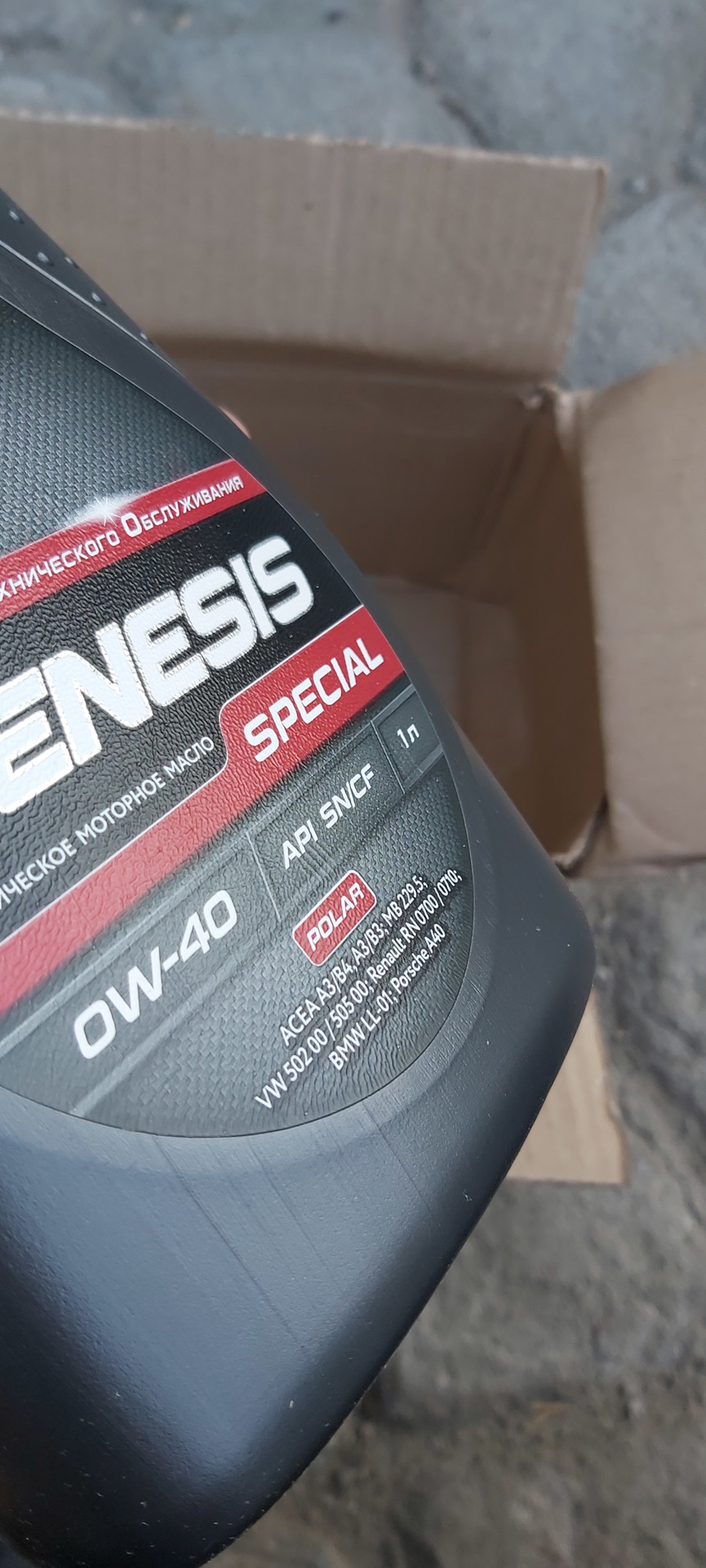

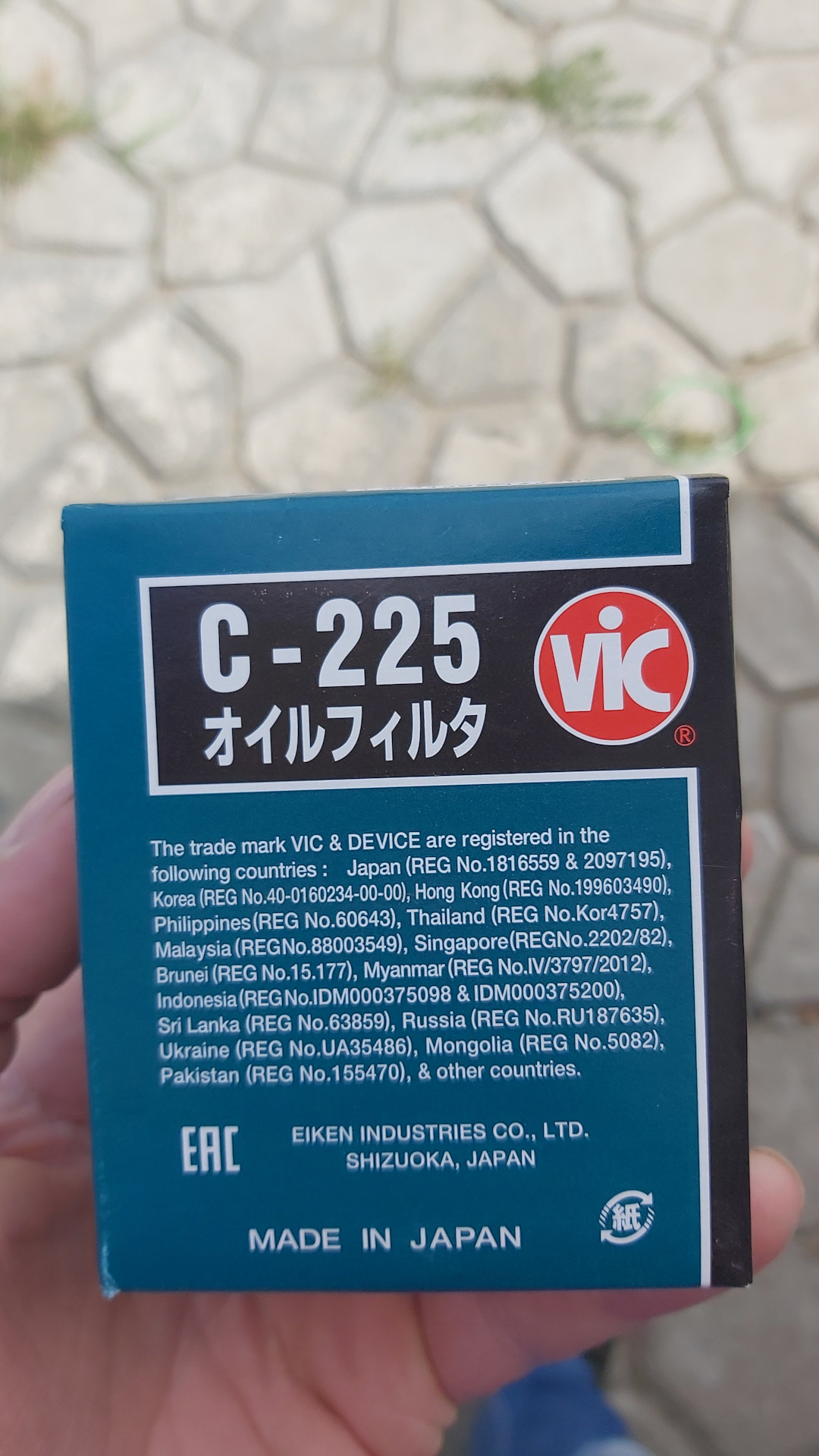

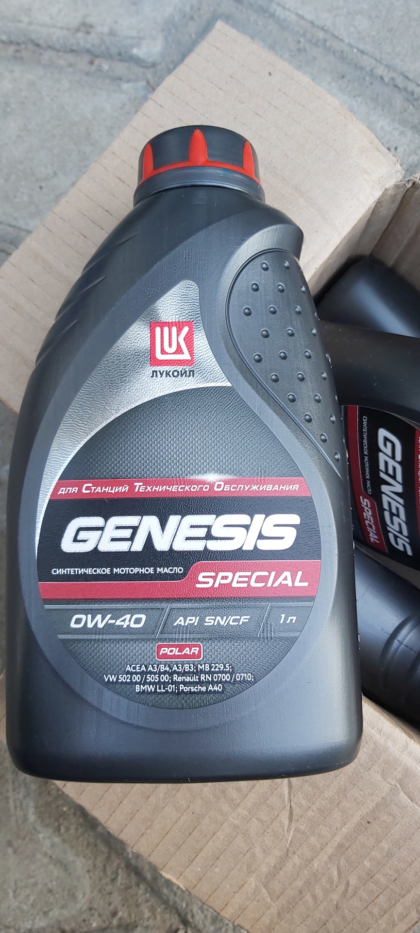

Масло приобрёл на OZON, Лукойл Genesis 0W-40, для зимы в самый раз, цена около 2200 руб ( были только литрушки, взял 4 шт ) . Попалось данное масло чисто случайно, на основе ПАО и эстеров, хорошая база ! Хотя зимой спасает Бинар 5S, но хуже от этого масла точно не будет . Фильтр в этот раз будет увеличенного объёма — VIC C-225, вместо привычного Vic C-224, цена на 20-30 руб дороже, но не критично . Думаю когда потеплеет, при следующей замене масла, буду пилить этот масляный фильтр !
На всё про всё ушло минут 15-20 .

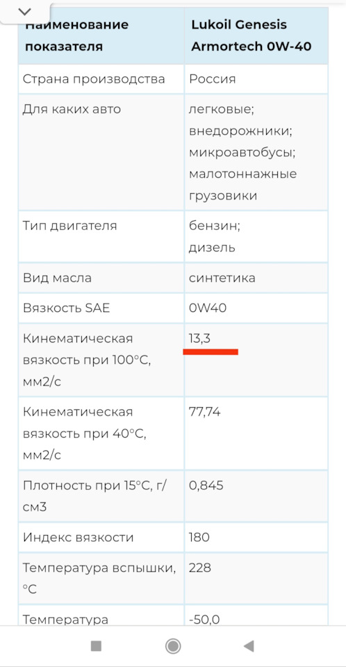

Вот пример крепости масел на ПАО и эстерах

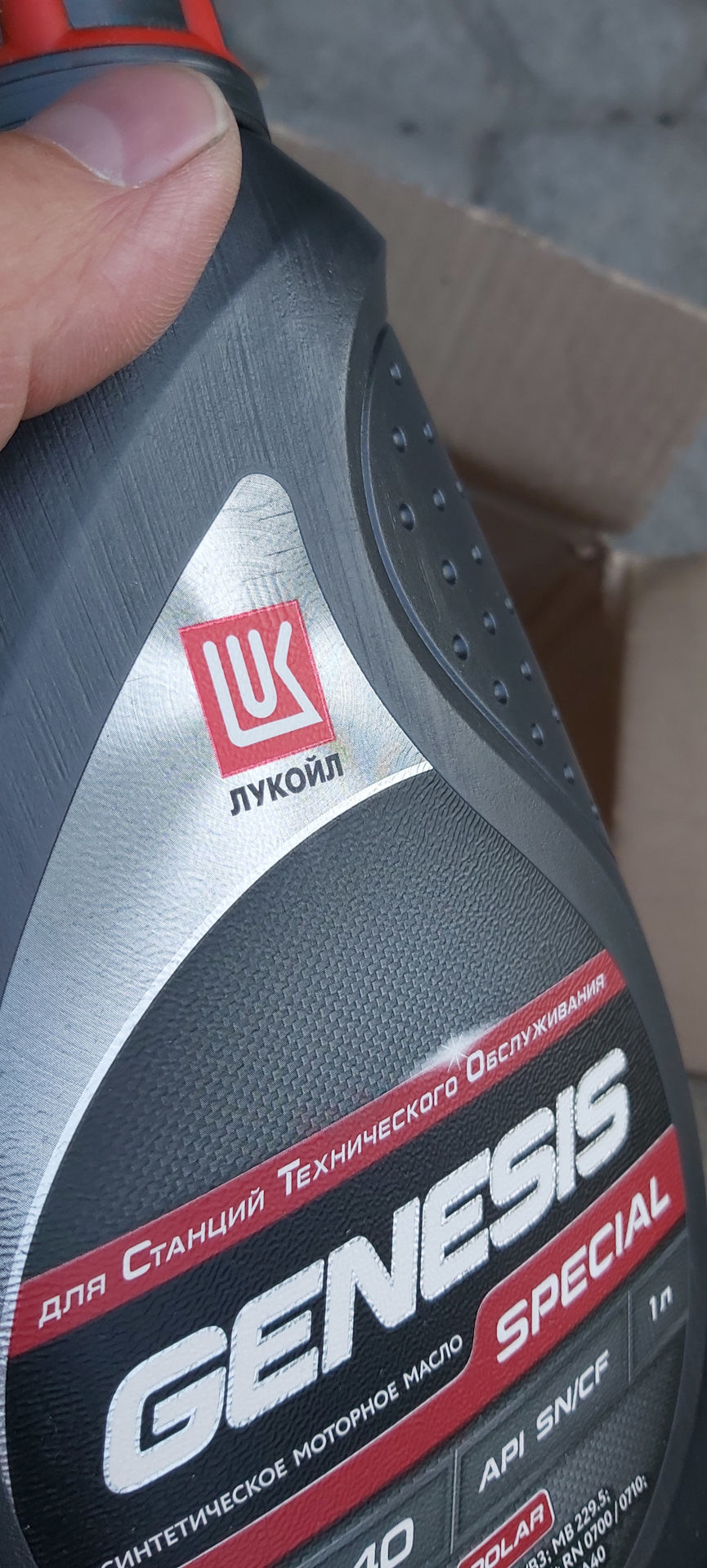

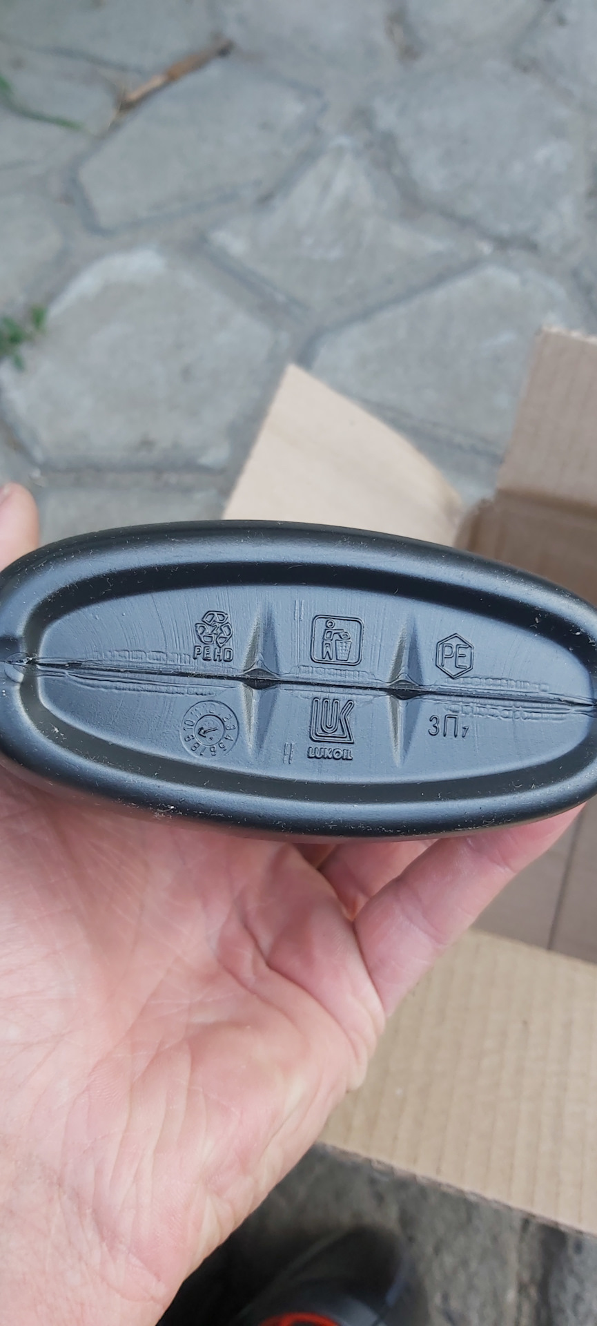

Лукойл не подделывают.
Буду надеяться, а может быть ещё куплю такое, благо на Озоне оно есть
Если масло нормальное, то не надо никаких промывок. Масло само должно мыть. Что происходит с маслом при добавке промывки непонятно. Чаще менять и лить нормальное масло.
6000-7000км куда уж чаще, в масле с пробегом от 5000км пробега уже мало чего хорошего остаётся для защиты и очищения, поэтому такие присадки никак не кардинально поменять состав масла
Лукойл, вроде бы не подделывают. Поскольку оно того не стоит. Упаковка дорогая. Я сам на луке уже довольно давно катаюсь. Мне нравится. Закупаюсь впрок по акциям в крупных сетевых магазинах.

Состав промывки для масла сольвенты?
Вообще не подскажу, но отзывы и видео подкупили

Смысл подделывать Лукойл? Не выгодно. Думаю оригинал.
Мне тоже кажется, тем более литрушки, на таре уже можно разорится

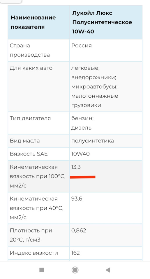

А как оно интересно по густоте относительно 5-30 и 5-40?
Относительно 0-40, 5-40 гуще, 5-30 жиже.
desborg

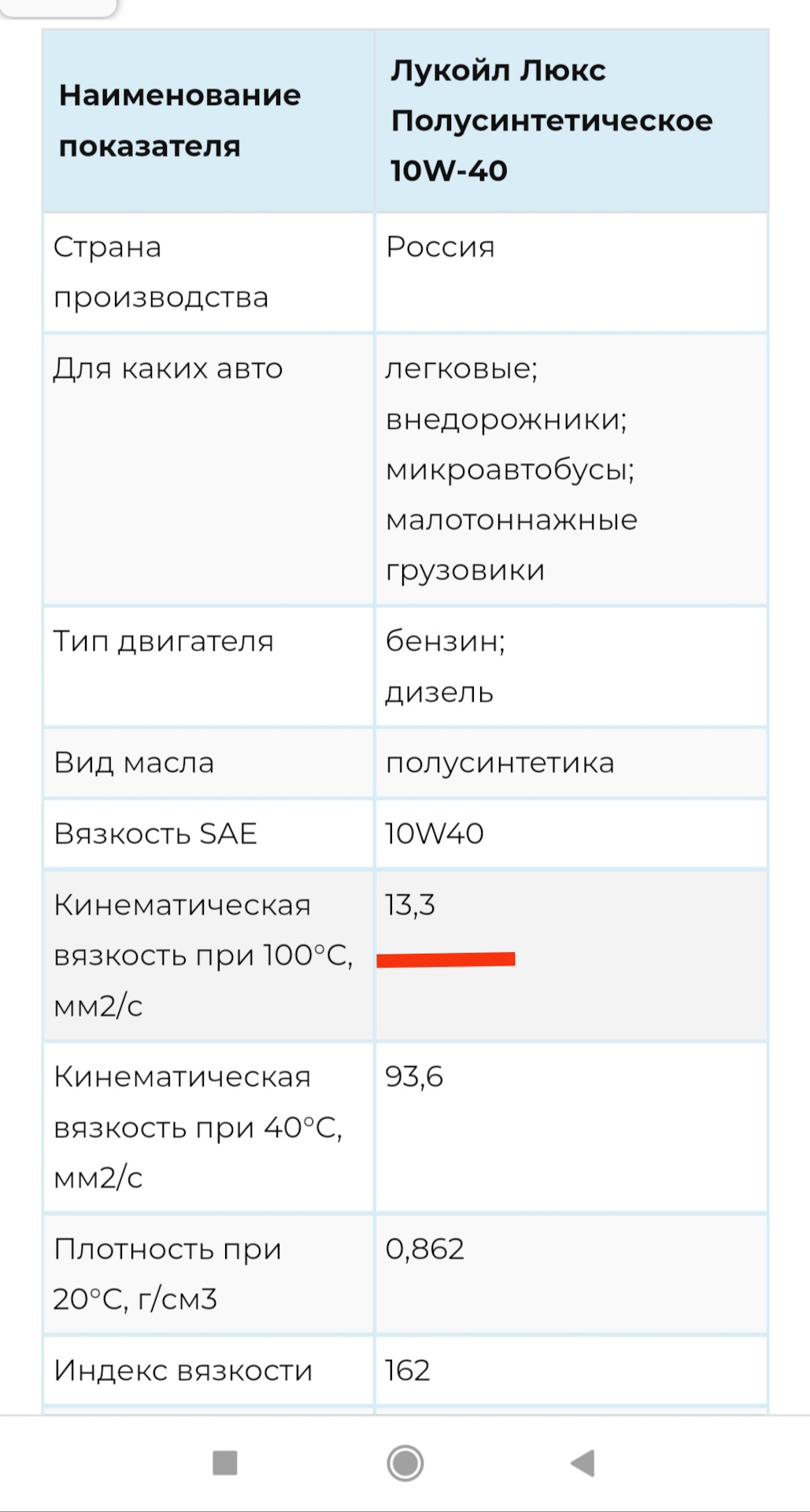

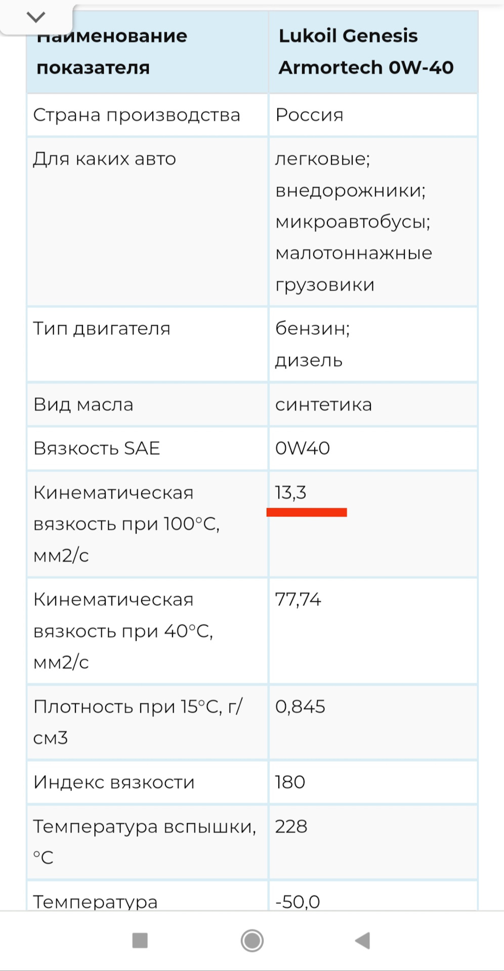

5w40, 10w40, и 0w40. Вязкость у них одинаковая при 100 градусах. А вот при минусовых 0w40 самое жидкое
Слышал что значение 40 для 100 градусов достигается добавлением загустителей, вот мне и интересно как оно зимой.
Именно загустители и добавляют и его больше чем больше разбег.
desborg
Для зимы важна первая цифра!
Это понятно. Непонятно как она сохраняется при увеличении второй.
Вторая 40 это значит что подходит для жаркого климата, при значении 50 уже можно в Африке гонять 😁
Так вот мне и интересно, как можно получить одновременно жидкое зимой и густое летом.
В этом и прикол ПАО и Эстеров
al-yu
Последний показатель указывает на толщину масляной пленки, число выше — толщина больше
Последняя цифра это способность масла сохранять масляную плёнку при высоких температурах. К густоте отношения не имеет.
al-yu
Пруфы будут?
Именно, при последнем значении у обоих 40, вязкости одинаковые

Температура застывания -52 градуса, а Температура вспышки так же на высоте
